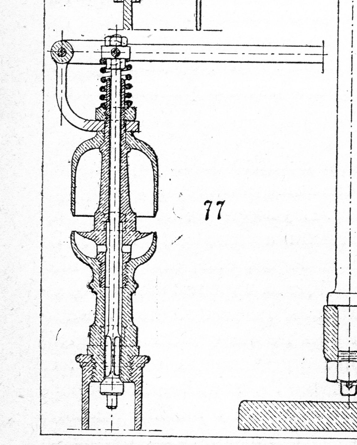

Messagepar Ramon Soupalognon » 26 07 2024 à 10:42
On trouve le dessin de ce genre de sifflet dans "La Machine locomotive" d'Édouard Sauvage (édition de 1894) :
Le P.-L.-M. utilisait sur plusieurs types de machines un sifflet très proche d'aspect, ici sur un 3AM (carte postale F Fleury) :

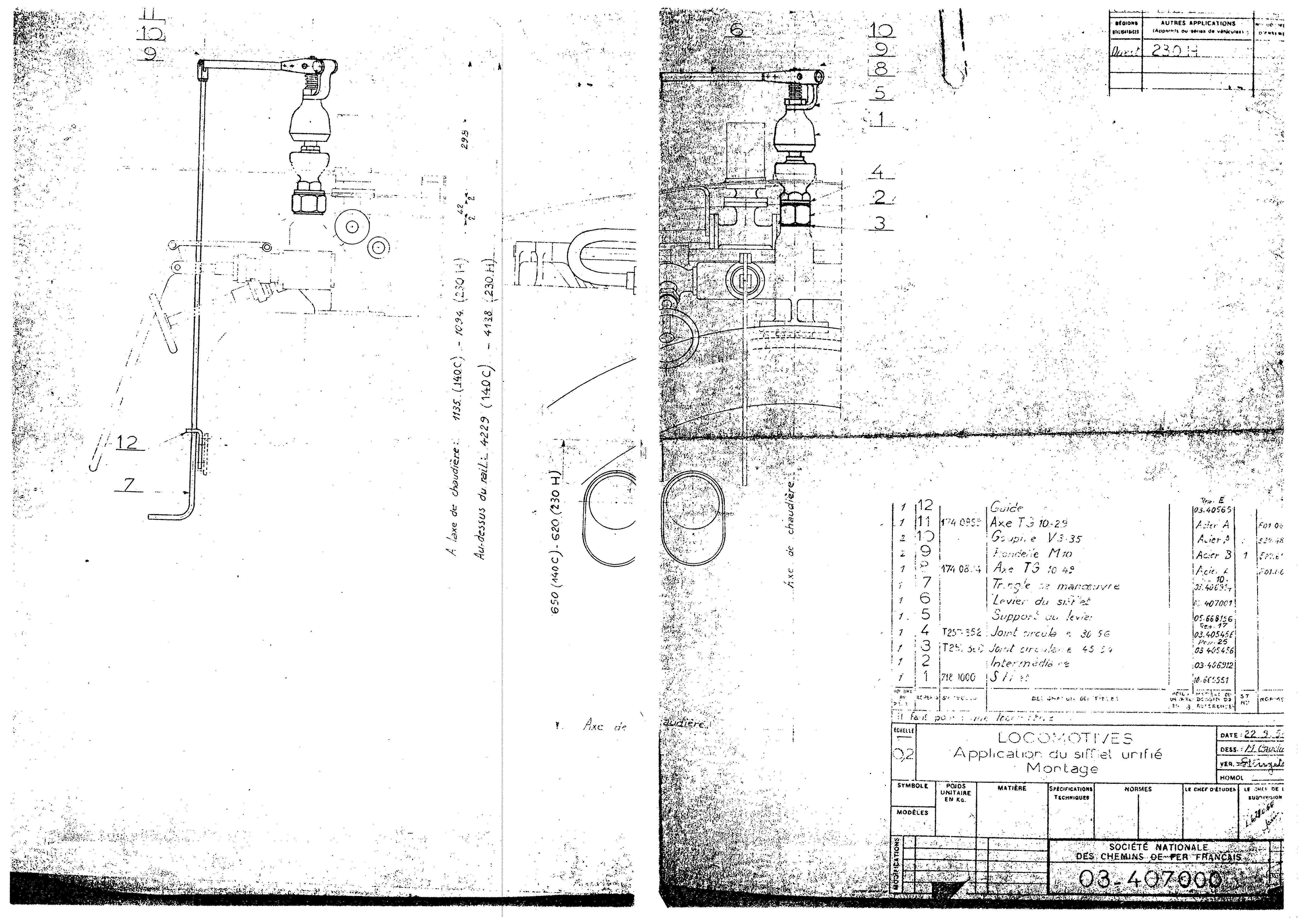

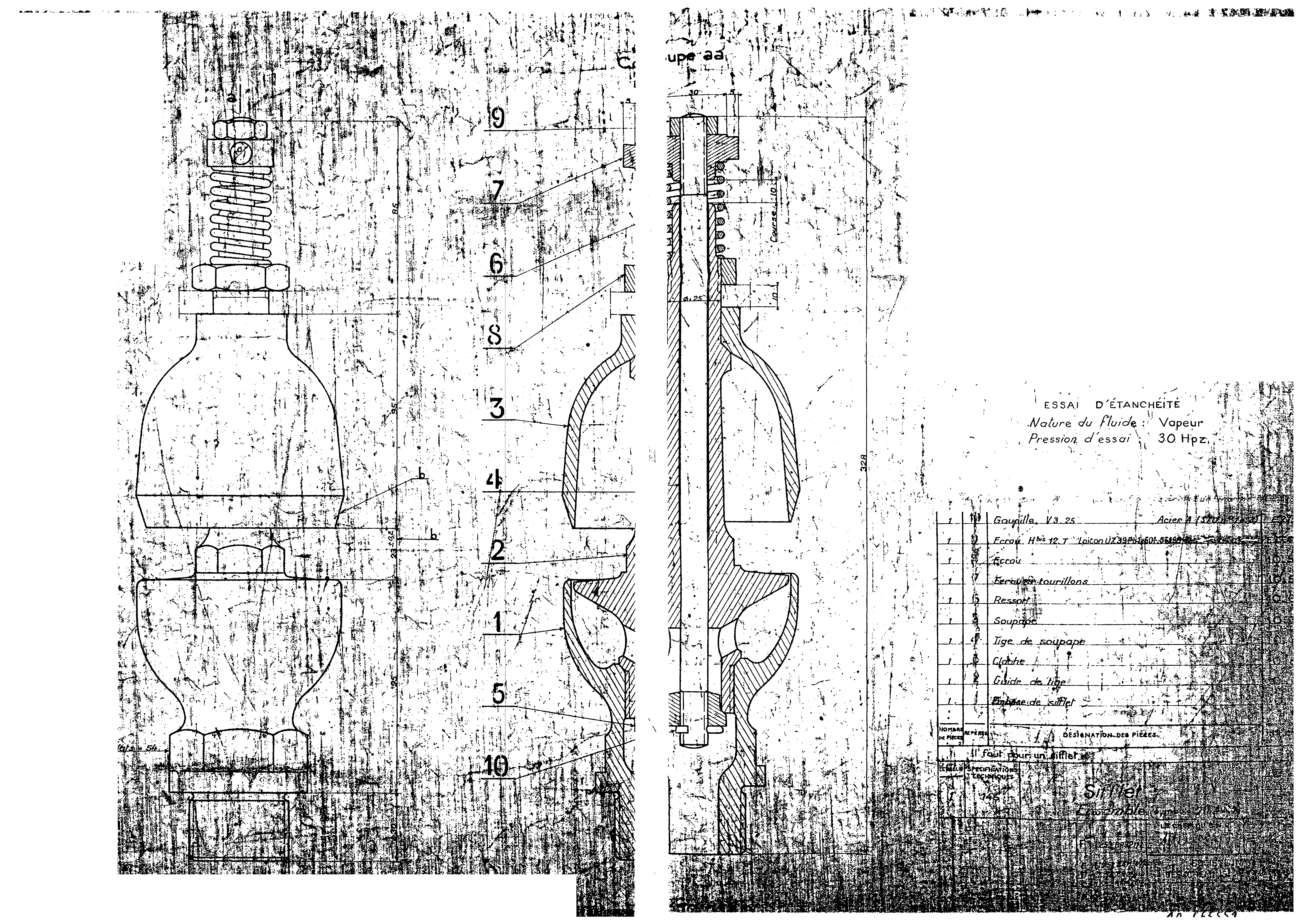

Messagepar 141TB407 » 31 07 2024 à 19:47
Le sifflet unifié date de 1938 (voir le plan).
Comme il est unifié il est donc sensé se monter sur toutes les locos SNCF. Il n'y a pas non plus de sens pour la commande. Elle peut tourner à 360°.
La commande, en acier, est confectionnée en fonction de la loc sur laquelle elle sera monté.
Il pouvait être à bride 3 ou 4 trous ou à visser sur une contre bride.
Il peut être testé à l'air mais le son n'est pas le même du tout et il faut une pression et un fort volume d'air pour obtenir un son.
Bonne soirée

Messagepar Nicolas Novel-Catin » 01 08 2024 à 07:56
Merci pour ces documents qui confirment que mon sifflet est plus ancien : monté sur une colonnette et lèvre de la cloche supérieure plus épaisse !
