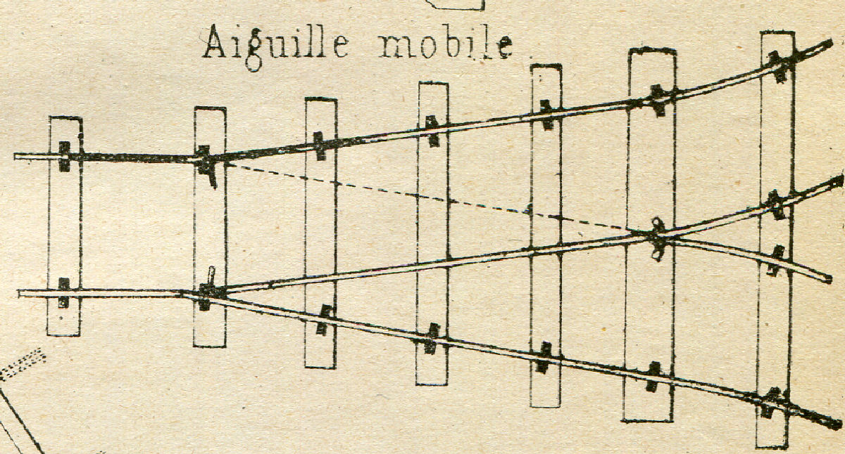

C'est un aiguillage à une seule lame, utilisé principalement dans les mines :
Extrait de "Exploitation des Mines", cours de M. Couriot, École Centrale des Arts et Manufactures, vers 1900.
