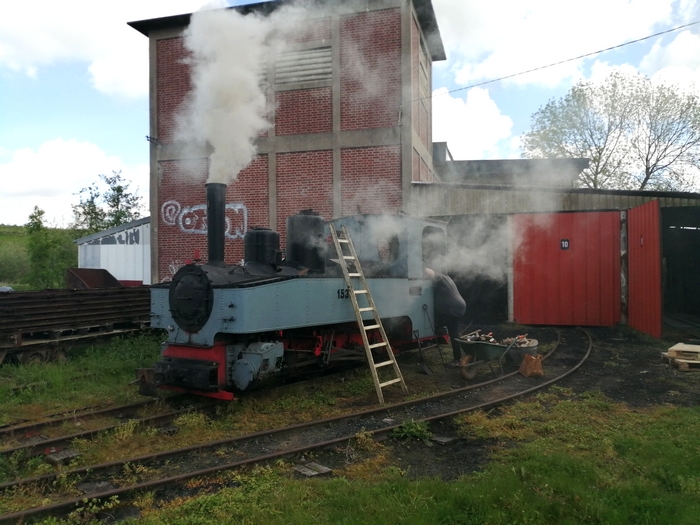

Deux locomotives en chauffe, :ipb-251 :ipb-251
toutes les infos sur les circulations ici : https://www.cfvs59.com/ :F5

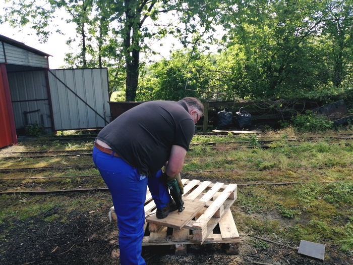

Messagepar pelican » 06 05 2024 à 09:16
Chouette journée pour la reprise :ok
Un peu de soleil pour la matinée, le Président coupe du bois pour que chauffe Marcelle :ipb-251
Et Marcelle chauffe !! :boss:
