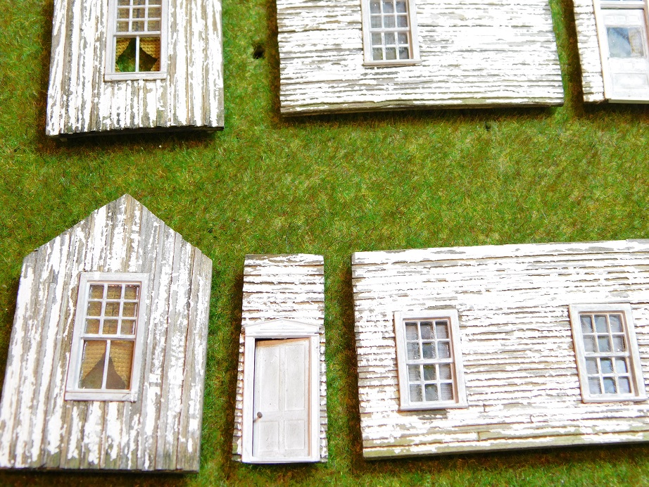

Messagepar KOBDEN CHARLEY » 07 12 2023 à 19:42
Bonsoir à tous,
Après quelques déboires technique survenus dans ma maison; j'ai même été obligé de démonter & remonter une partie de mon atelier.
Après ces ennuies, j'ai pu reprendre mes travaux sur le Devil's-Gulch-RR.
Voici le début de la construction des premiers bâtiments coté village. J'ai commencé par la station-dépôt réalisé avec des petites planches
en tilleul de 0,5 mm comme à mon habitude.
Le deuxième est en cours de réalisation; il me reste à faire deux autres murs, + les deux toits & le sous-bassement en bois.
J'ai encore à finir la patine du toit & quelques endroits sur les façades.
J'ai doté ce bâtiment de plusieurs éclairages, un dans la partie station, l'autre dans la partie dépôt.
Pour cela comme d'habitude, j'ai utilisé des micro ampoules de 16v achetées chez Micro-Modèles. Celles-ci seront branchées
sur un variateur qui permet d'augmenter le voltage de 3v à un maxi de 12v.
L'extérieur est constitué d'une lanterne sur potence avec un micro-LED de 3v; une résistance soudée sur le + permet de la brancher
aussi sur le variateur.
Toutes les huisseries en HO sont de chez Grandt-Line; j'ai pas encore pris le temps de me les faire avec mon imprimante 3D.
Depuis cette photo, j'ai installé les planches des rives du toit.
Sur le bâtiment qui m'a inspiré, celui-ci ne possédait aucune ouverture sur sa façade arrière. Celles-ci bien sur sont
habillées recto-verso par des petites planches de tilleul.
Vue les petites dimensions des fenêtres, je me suis permis de ne pas aménager l'intérieur de la station. Sauf l'intérieur du dépôt dont la porte est entrouverte.
il a reçu des accessoires pour l'expédition (tonneaux, diverses caisses à ajouter, etc..).
Le deuxième bâtiment qui est civil (non ferroviaire; voir le plan pour sa situation géographique). Celui-ci est de type "Clapboard" & en forme d'un L, & possédant
deux auvent.
Je lui ai donné une couleur blanche qui s'écaille à divers endroits.
Je lui ai installé des vieux rideaux aux fenêtres; celui-ci n'aura aucun aménagement intérieur, sauf sur l'extérieur sera un peu plus fouillé.
Il sera aussi doté d'un éclairage à l'intérieur & aussi à l'extérieur. Une petite porte donnant sur la coursive, a été volontairement laissée entrouverte.
