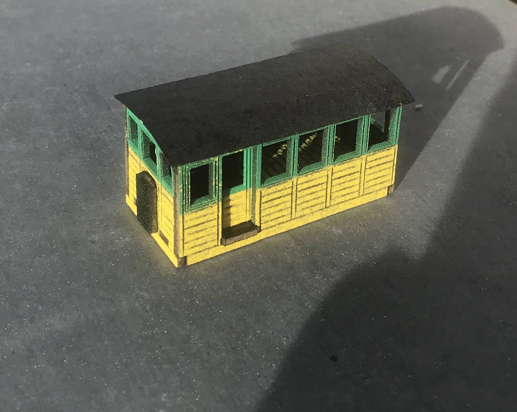

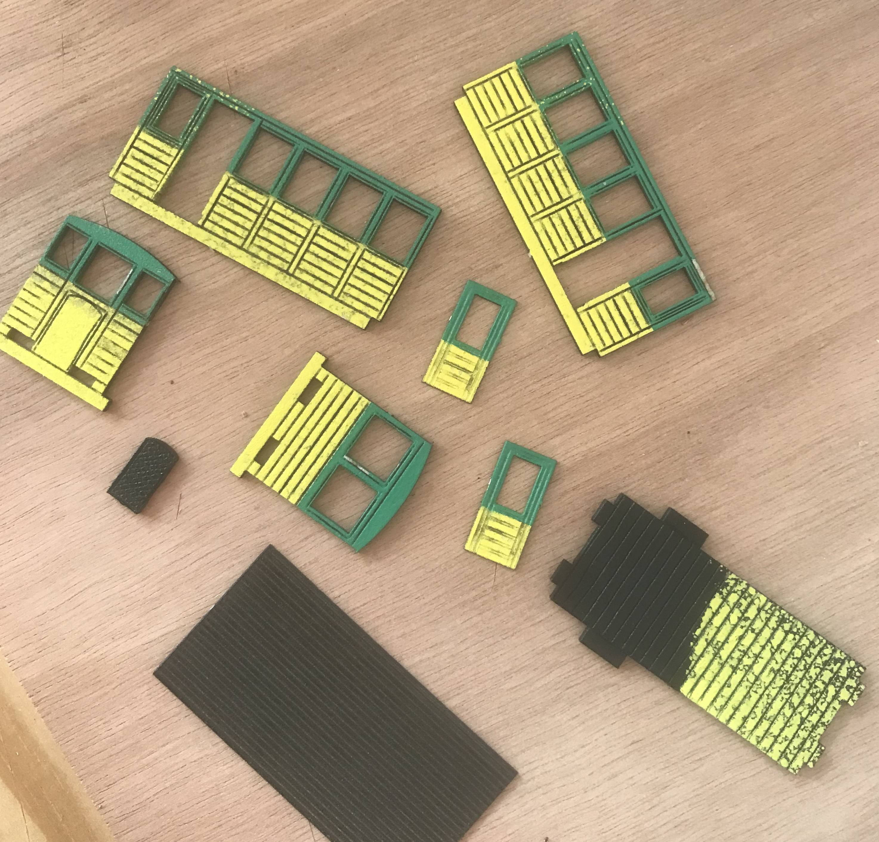

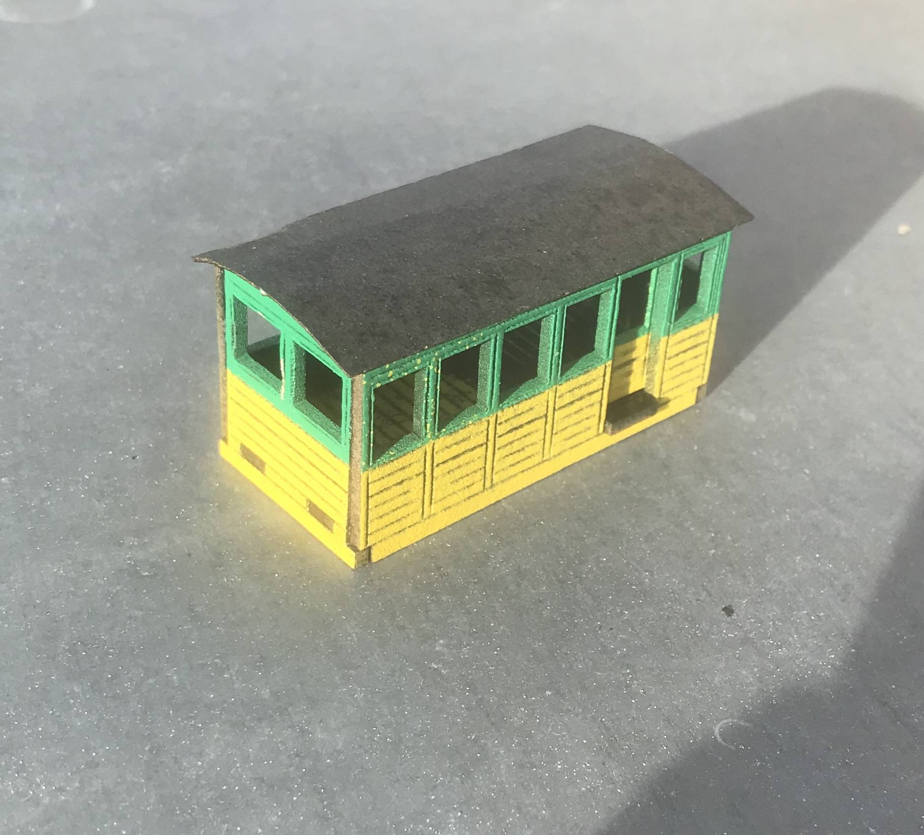

Ce n'est pas de l'impression 3D, mais de la découpe laser.
Un petit Autorail en Hoe (Le 4P)
Dessin libre, pas de copie.
C'est un prototype.
Non motorisable.
Sur du carton, avant de passer sur du bois, et de modifier certains trucs qui vont pas.
Merci à toi.( tu te reconnaitras) #B6
Voila, c'est tout.

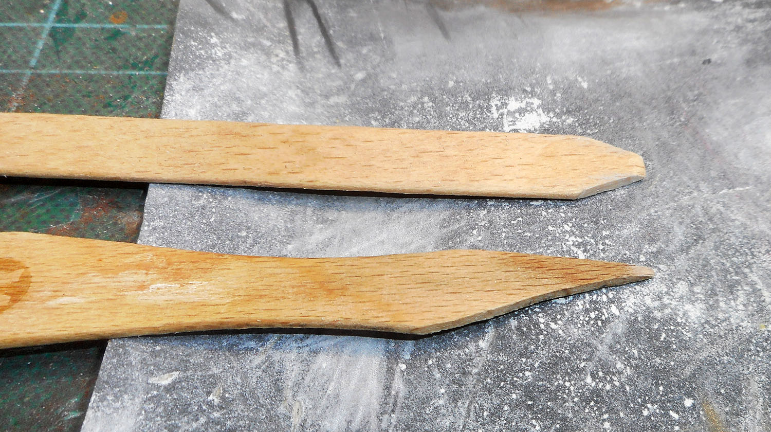

Messagepar Patrick ze rabbit Deludin » 01 11 2023 à 12:17
Pour étaler la cyano liquide (ça ne fonctionne pas avec la version gel), il existe des pinceaux spéciaux mais très rares car en poil de licorne à yeux vairons, et sans doute chers.
Certains pots de colle sont livrés avec.
Jamais utilisés.
Pour ma part, je me sers de bâtons de glace taillés en biseau, et dont j'adapte la largeur à ce que je veux faire :
En vente dans tous les supermarchés, et y'a jamais rupture dans les rayons.
Bon, d'accord, 'faut manger la glace... Pas le plus difficile :rod_siflet .
En principe, ça s'infiltre tout seul dans le carton, qui est poreux.
De toute façon, si tu as vraiment besoin d'étaler, un bout de carton ou de papier épais font très bien l'affaire.
Et tu n'as pas de scrupules à les jeter après usage !
Ça fonctionne bien pour les faibles épaisseurs, par saturation des tranches.
