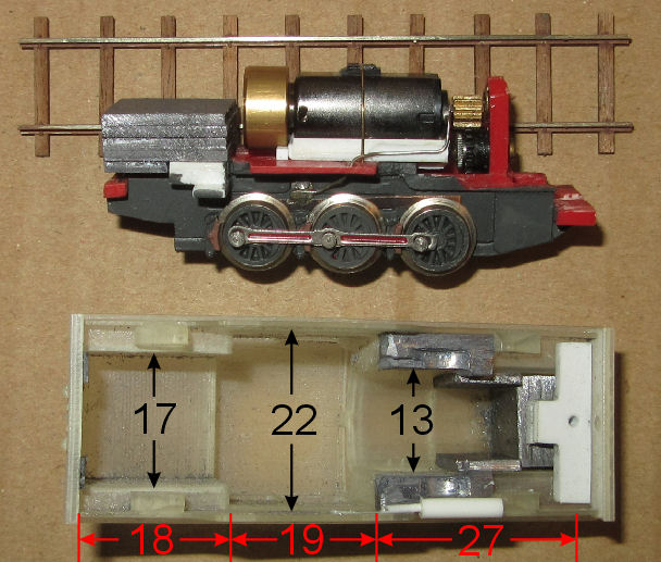

Cherchant à réaliser à moindre prix un châssis de locotracteur, j'ai ressorti de ma boite à brol quelques châssis Berliner de 040T ou de O30 Diesel.
Je sais que plusieurs modélistes ont tenté de greffer de nouveaux moteurs sur ces mécaniques rustiques.
Pourrais-je profiter de leurs expériences (heureuses ou malheureuses) et de leurs conseils ?
J'ai déjà trouvé une réalisation de Ramon. Il fallait s'en douter !
LOCOTRACTEUR CFD.jpg (75.05 Kio) Vu 6010 fois

:F5 Jean-Pierre,
Le moteur avec volant d'inertie améliore le fonctionnement du châssis, avec un bon ralenti, mais il c'est toujours un peu bruyant.
J'ai regardé un peu ce qui pourrait convenir comme châssis pour le loco de FAB432, mais pour l'instant, je n'est rien trouvé dans les fabrications ex-DDR : sur la BR24 (130 + T) Rokal l'entrainement des roues se fait par une cascade de pignons ne rendant rendant complexe la remotorisation, la BR 86 (141 T) de BTTB a un empattement trop court d'environ 6 mm, la BR 23 (131 + T) des roues trop grandes en diamètre et la BR 56 (140 + T) un empattement trop court elle aussi, mais il y en a peut-être d'autres qui conviendraient mieux, je n'ai pas regardé du côté des fabrications récentes (Roco, Tillig...).

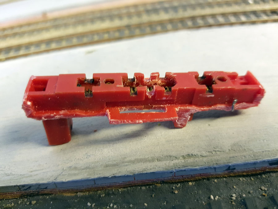

Voici le châssis sur lequel je viens de tester la greffe d'essieux de 141T BR86, dont le diamètre de roues est plus important et plus correct (10mm et des poussières).
Notons que ces roues avaient vu il y a longtemps leurs boudins passés au tour
Ça colle, je vais pouvoir passer au charcutage du châssis. Le moment préféré pour le Professeur Tyrphonenstein... C7
Et voila le résultat :
Notons la nouvelle encoche pour l'essieu central, la fente dans le tablier pour le passage du boudin de celui-ci et le découpage du tablier selon le contour intérieur de la caisse (enfin, en gros...).
Il faut aussi meuler l'intérieur du fond de châssis, qui est en métal moulé sur ce modèle, afin de dégager l'emplacement du pignon de l'essieu central.

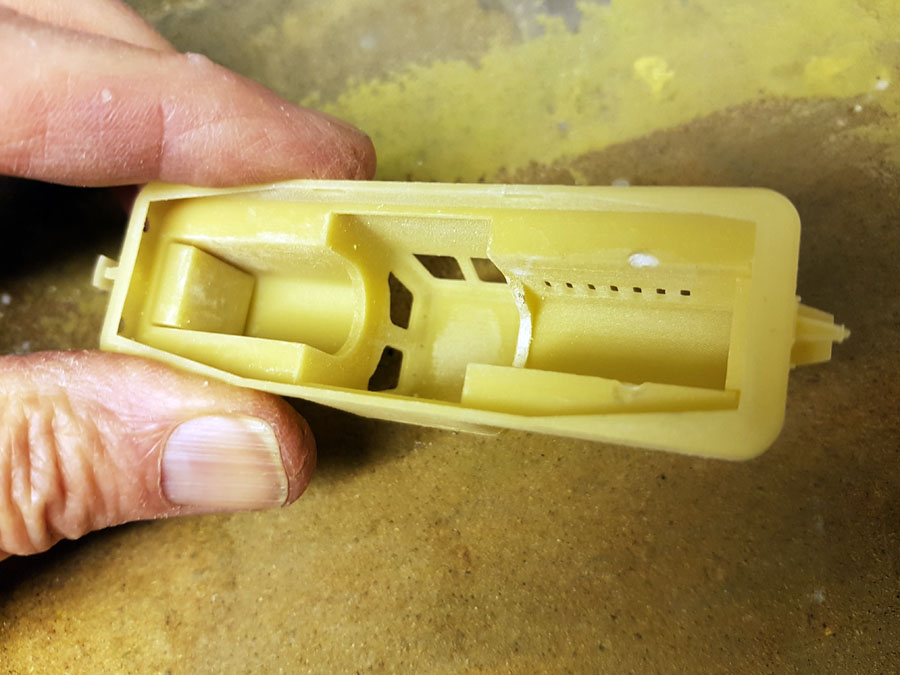

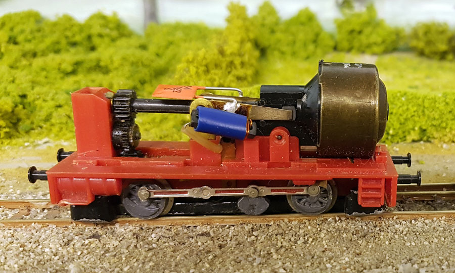

Il est temps de penser au moteur. N'ayant pas (encore) de petit moteur sous la main, je trouve sur un châssis Berliner de (fausse) BB à cabine centrale un moteur qui a l'intérêt d'avoir une sortie d'arbre à l'opposé de l'immense porte-charbons.
Premier essai d'assemblage du châssis (avec bielles non retouchées) et de fixation du moteur. Le raccourcissement de l'arbre-pignon en plastique viendra plus tard.
Pour que l'extension du moteur passe sous le capot, je suis obligé de meuler le bout de cloison intérieure de la caisse avec beaucoup de précautions.

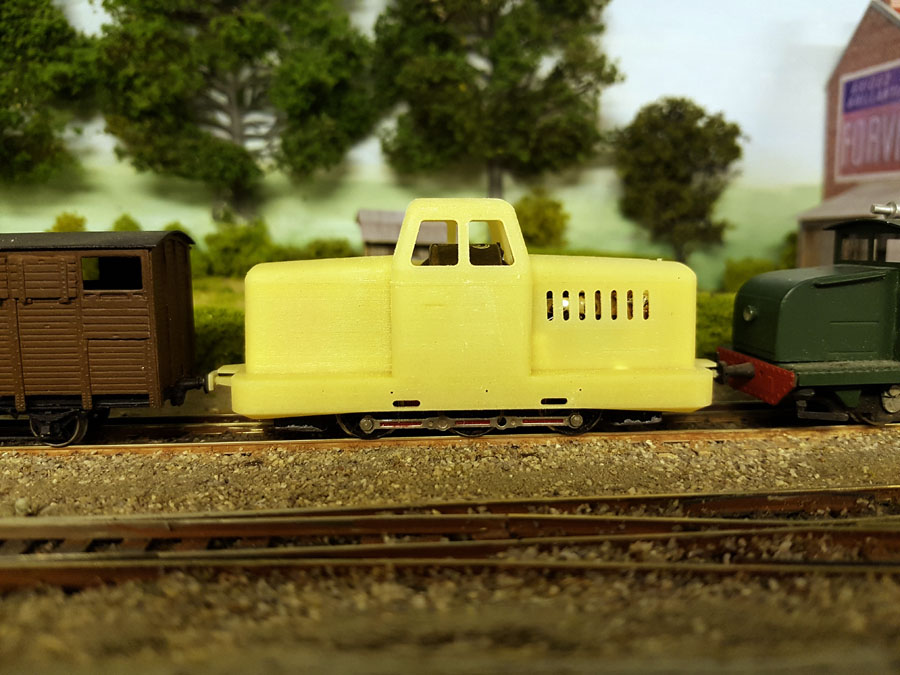

Ça ne serait pas mal que Fabrice supprime ces bouts de cloisons inutiles sur son modèle !
Cela fait, la caisse repose sans problème sur les extrémités de châssis et la hauteur a l'air correcte.

Messagepar ffayolle » 23 10 2023 à 08:48
Les cloisons ont été supprimées afin de faciliter la mise en place de motorisation.
Cf. https://www.shapeways.com/product/RX9L4 ... 7&li=shops
Modélistement, Fabrice Fayolle pour FAB432

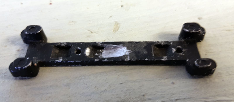

Je ne vais pas relier l'essieu central à la bielle. Pour celle-ci, je compte l'affiner. Comme avec le trou de l'ancien essieu intermédiaire, c'est impossible, je vais d'abord y souder une bande de laiton ou de maillechort continue.
Autre solution, fabriquer une nouvelle bielle. Comme elle n'est que cosmétique, elle n'a pa besoin d'être très robuste, ni précise.

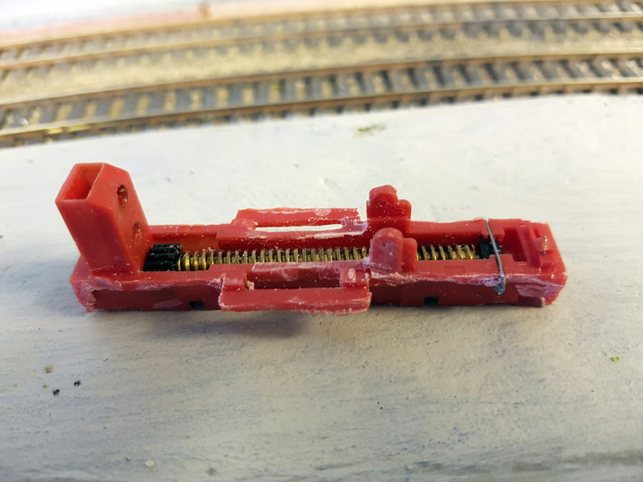

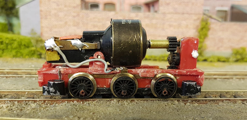

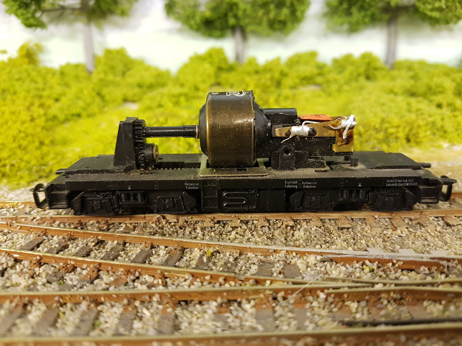

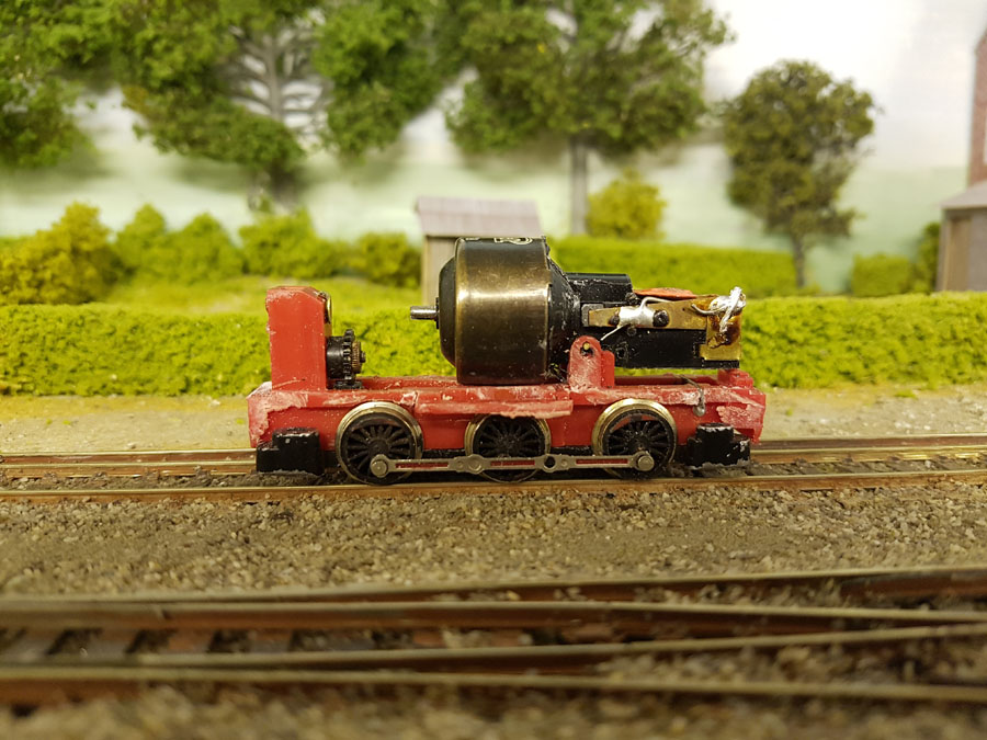

J'ai un peu avancé mon bidouillage, en raccourcissant l'arbre de transmission et en raboutant les tronçons avec du tube laiton de 4mm (3mm de diamètre intérieur). Chance, on trouve ça à "Rueil-Modélisme" à 200m de chez moi !

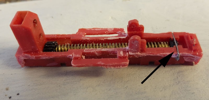

J'ai eu des problème avec les pignons des essieux qui avaient tendance à se désengrener de la vis sans fin. Après analyse, j'ai constaté qu'un des paliers de celle-ci (en plastique genre nylon) avait pris du jeu. Il est en effet tenu en place par une pièce métallique dont la fixation avait été fragilisé par mes grands coups de disque à tronçonner. Un coup de cyano a arrangé tout ça.
Premiers essais, ça roule comme du Berliner... :rod_siflet Il faudra essayer d'ajouter du lest, mais la place disponible dans la caisse est réduite.
De même, si on veut mettre un nouveau moteur, il ne devra pas être plus long que l'intérieur de la cabine, car la position haut perchée de l'axe du pignon supérieur ne laisse pas de place sous le capot.
Bien sûr, on pourrait supprimer un étage de pignons, mais le bricoleur capable de faire ça est capable, à mon avis, de fabriquer un châssis "maison" !

Messagepar Patrick ze rabbit Deludin » 26 10 2023 à 14:01
Le principe de la vis sans fin continue me paraît être la meilleure solution pour pouvoir bricoler, voir réaliser des châssis plus ou moins standards.
Cela permet de faire varier les empattements, à condition bien sûr de ne pas dépasser la longueur de ladite vis... et de ses supports d'extrémité.
Après, rajouter des roues selon le Ø nécessaire : en voie métrique réelle, y'a pas pléthore.
Après, un moteur en extrémité ou "au milieu" selon l'engin à reproduire.
L'emplacement de la vis sans fin BTTB amène une hauteur totale de mécanique supérieure au principe appliqué par Halling : les vis sans fin s'y trouvent en bout d'axes du moteur, la "cascade" de pignons (un intermédiaire sur chaque axe de roue) dans l'épaisseur du châssis.
