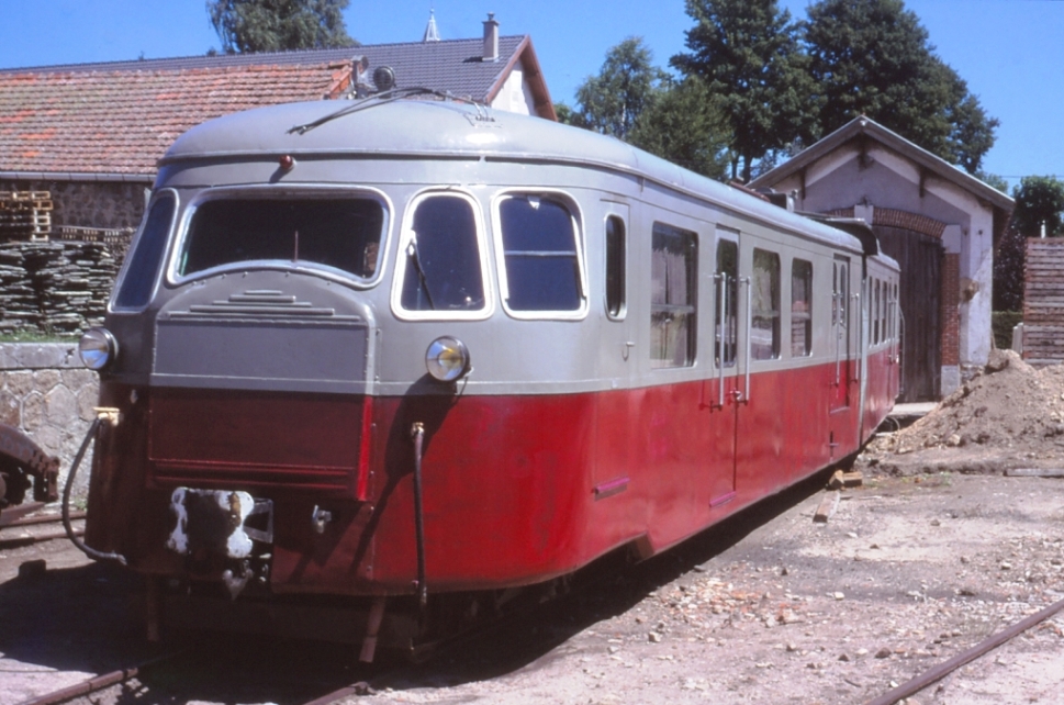

Messagepar Patrice Roussiale » 23 02 2023 à 17:26
Juste un témoignage, mais qui va peut-être enfoncer des portes ouvertes.
Il y a quelques années, je me suis "fendu" d'un scanner prévu pour scanner des diapositives : Canon 9000F Mark II.
Ce n'était pas donné, quoique je ne le regrette pas du tout.
Avec l'appareil étaient livrés des supports pour scanner des films 35 mm, des diapos 24x36 en les laissant dans leurs cadres et des diapos (à démonter de leur cadre) ou négatifs en 4,5x6, 6x6 ou 6x9.
Pour les 24x36, on les positionne par quatre.
La numérisation dure environ 1mn par diapo (4mn au total) et il en ressort quatre images d'environ 1,2Mo distinctes.
Le tout est absolument automatique.
Après avoir fait les modifications (très faciles) du scanner évidemment !
Je n'ai pas tenté pour les 4,5x6 (j'en ai quelques-unes :rod_siflet ). Et je n'ai pas de film en 35 mm.
Voilà la bête équipée pour numériser des diapos :
Cliquer sur la loupe pour plus de netteté pour les deux clichés.
- Le presse-document blanc, posé à gauche, est déclipsé du dos et mis à part.
- Le porte cadre est positionné sur le corps du scanner (il y a des détrompeurs) et il faut positionner les diapos selon le repère.
Au pire, si on les a mises à l'envers, on les "retourne" en retouchant les clichés. le cadrage des clichés dans les cadres n'est pas toujours parfait...
Et voilà ce que cela donne. Le cliché à été compressé pour pouvoir être diffusé.
En plus on reste dans le sujet du fil ! :mrgreen:
A150D2 N° 222 à Tence en 1998.
Cordialement.
