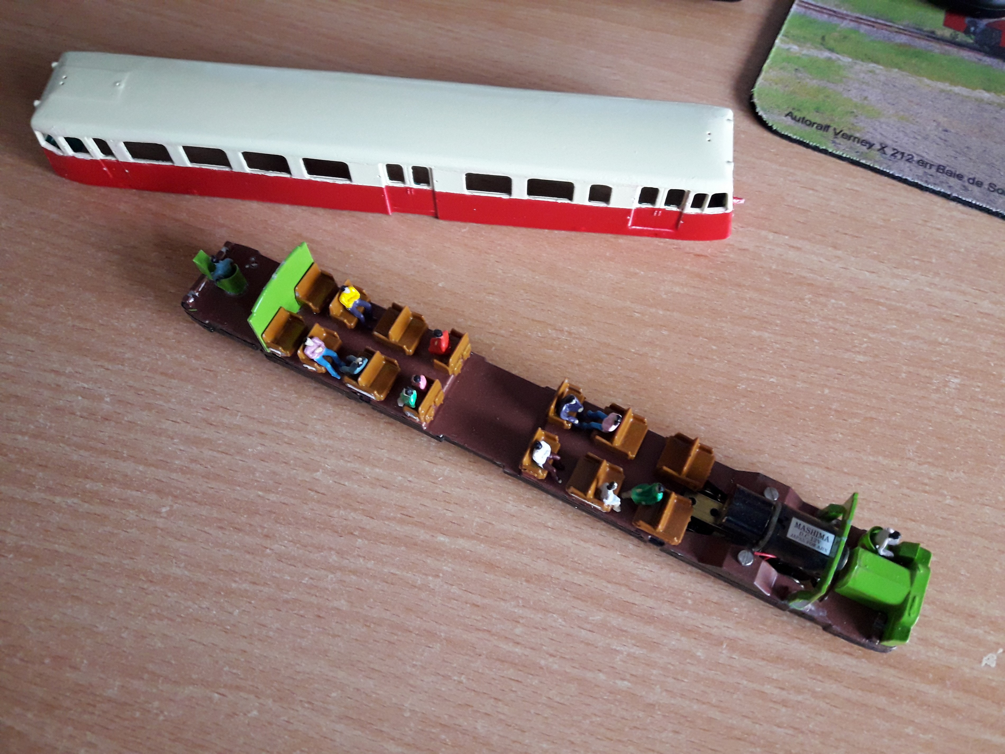

J'ouvre ce fil pour vous parler de mes erreurs de débutant sur le kit de l'OC2 de Train d'Antan, ces erreurs, je dois l'admettre m'ont un peu dégoûté du montage du kit et ce pauvre autorail a sommeillé dans sa boîte de 2017 à 2023 :D5 :H2
Voici un petit retour en arrière pour mieux comprendre ma problématique.

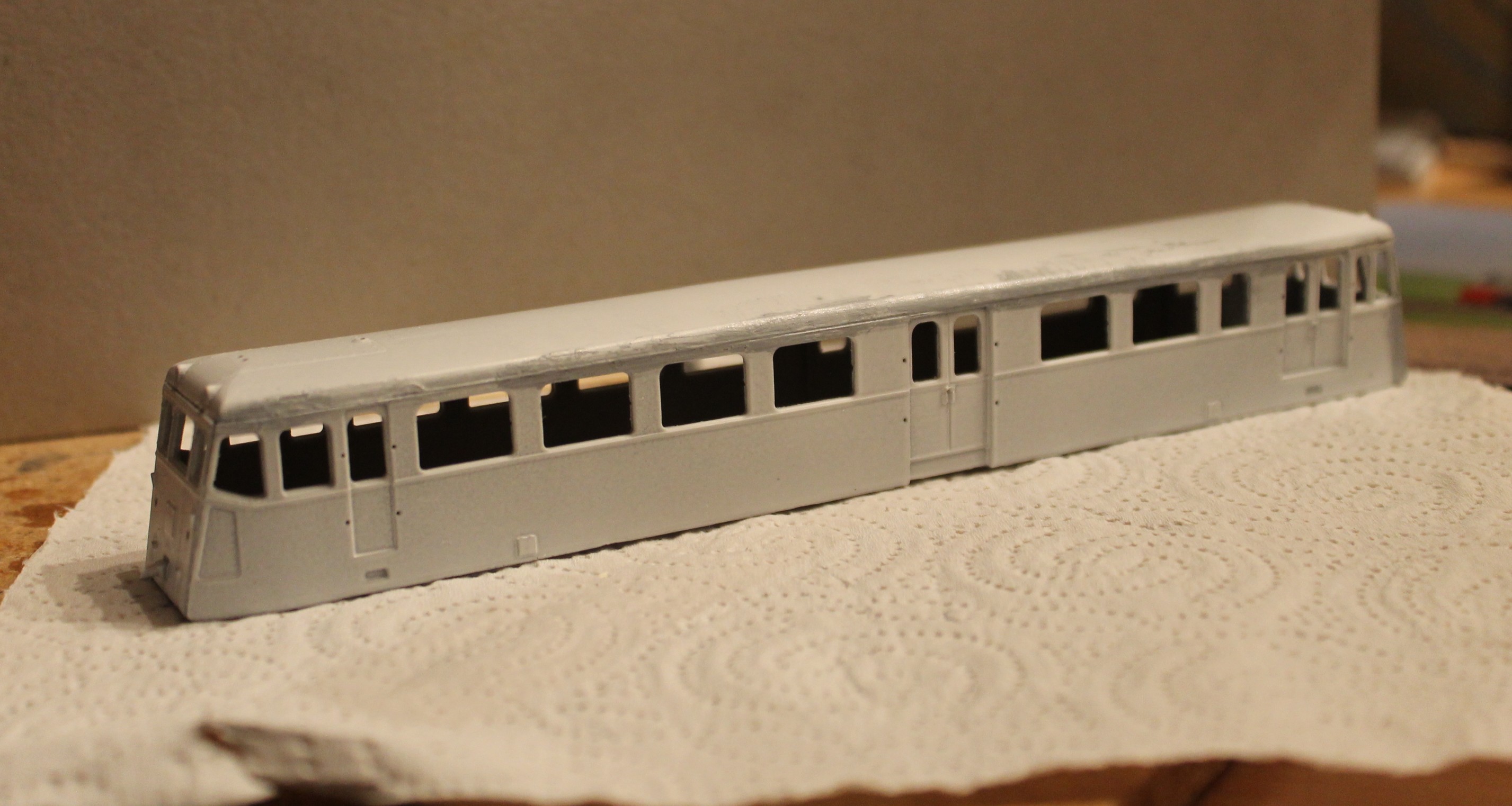

Montage et collage des éléments de la caisse et passage à l'apprêt Tamiya. Déjà là, je suis moyennement satisfait de mon apprêt, on voit bien sur le relief que la peinture s'est agglutinée... Aussi il y a des jours plus ou moins importants, on m'avait conseillé sur ce forum d'y appliquer du PUTTY et de poncer l'excédant et de recommencer jusqu'à satisfaction.
Je pense que je n'ai pas pris assez de temps pour poncer le putty.

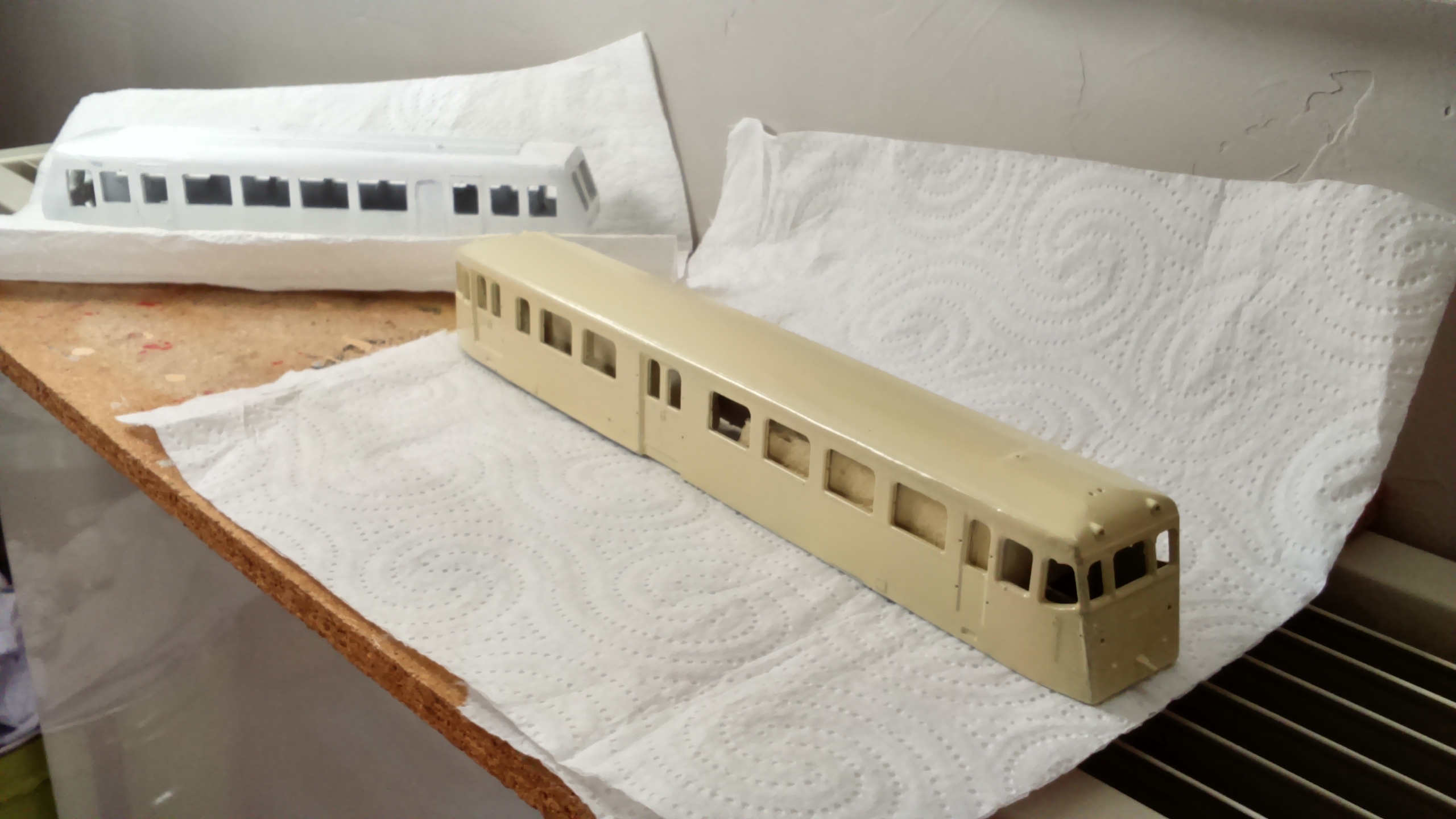

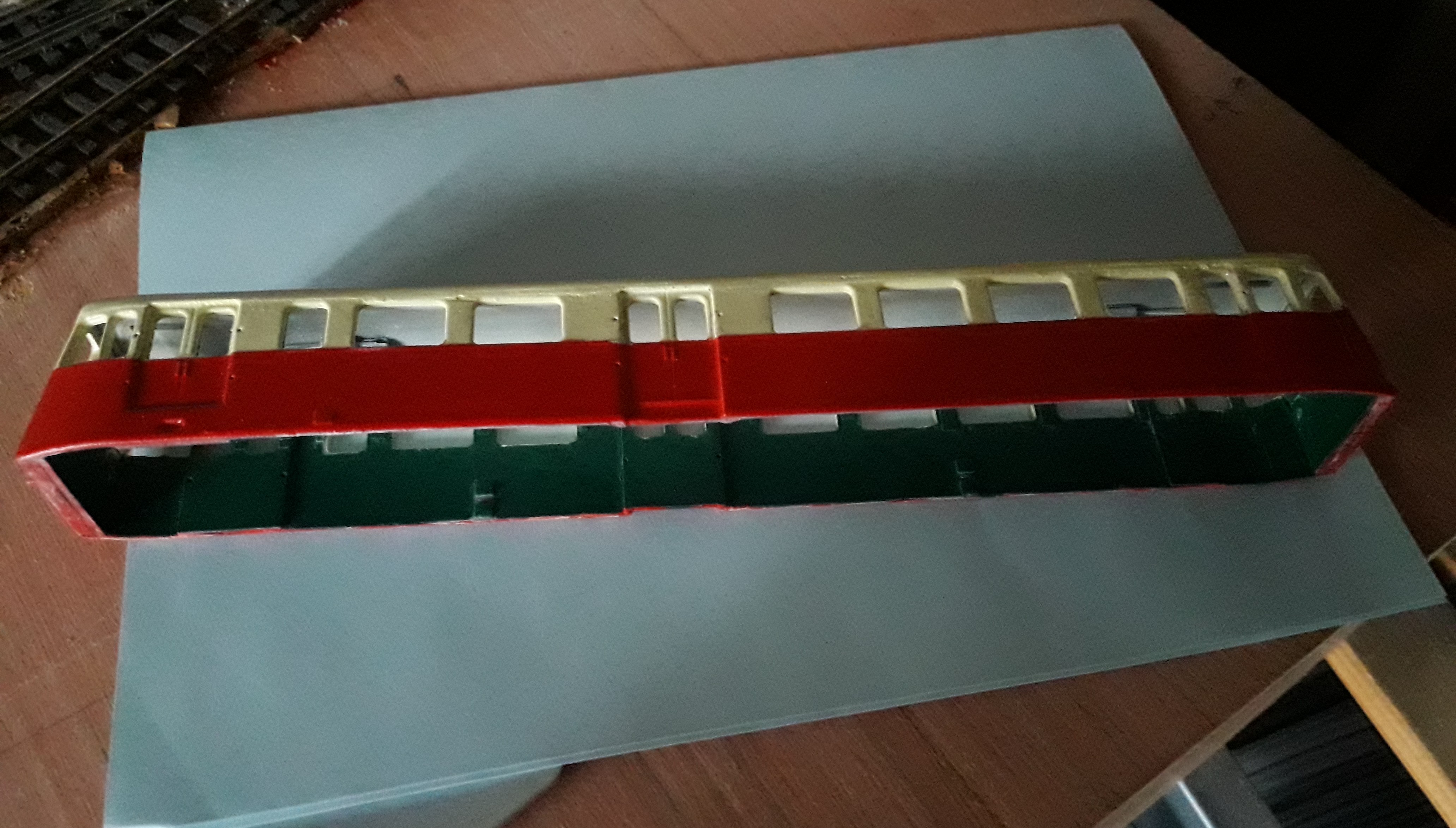

Deuxième couche de "crème" (en arrière plan, l'A2E d'Apocopa en passage à l'apprêt), clairement c'était la couche de trop ! H4 Certains contours de fenêtres sont remplis de peinture, empêchant ainsi de les faire rentrer dans leur logement... Pensant sûrement que j'allais pouvoir régler ça plus tard, j'ai appliqué le rouge par dessus le crème. Et là, même après avoir bien agité le spray, le voilà qui fait des bulles ! Le rouge est raté (ça ne se voit pas sur les photos, mais la rouge a une texture "peau d'orange").
C'est beau de loin, mais loin d'être beau.

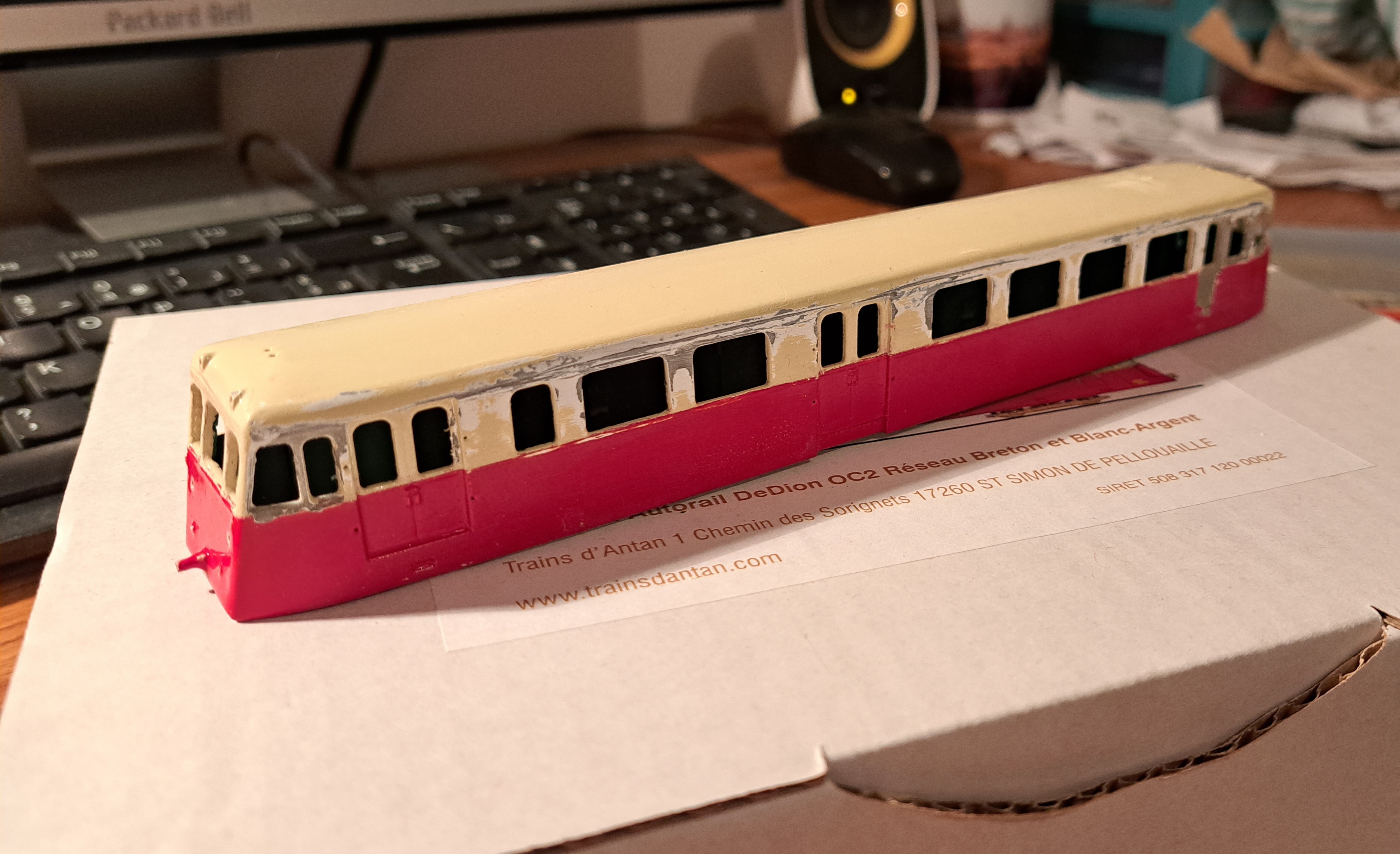

En début de semaine j'ai commencé à poncer, je me rend compte que ça risque d'être fastidieux et je n'aurais pas le résultat que je cherche. Je vais donc passer commande d'un décapant à peinture, je prévois de prendre le PAINT REMOVER de chez TAMIYA, j'ai eu de bons retours à son sujet. En attendant, le voici dans son état actuel, c'est-à-dire avec un début de ponçage.
Voilà, je compte vous partager l'avancée du montage, afin d'avoir d'une part vos avis et d'autre part, si ça peut éviter un autre novice de faire les mêmes bêtises que moi :C6

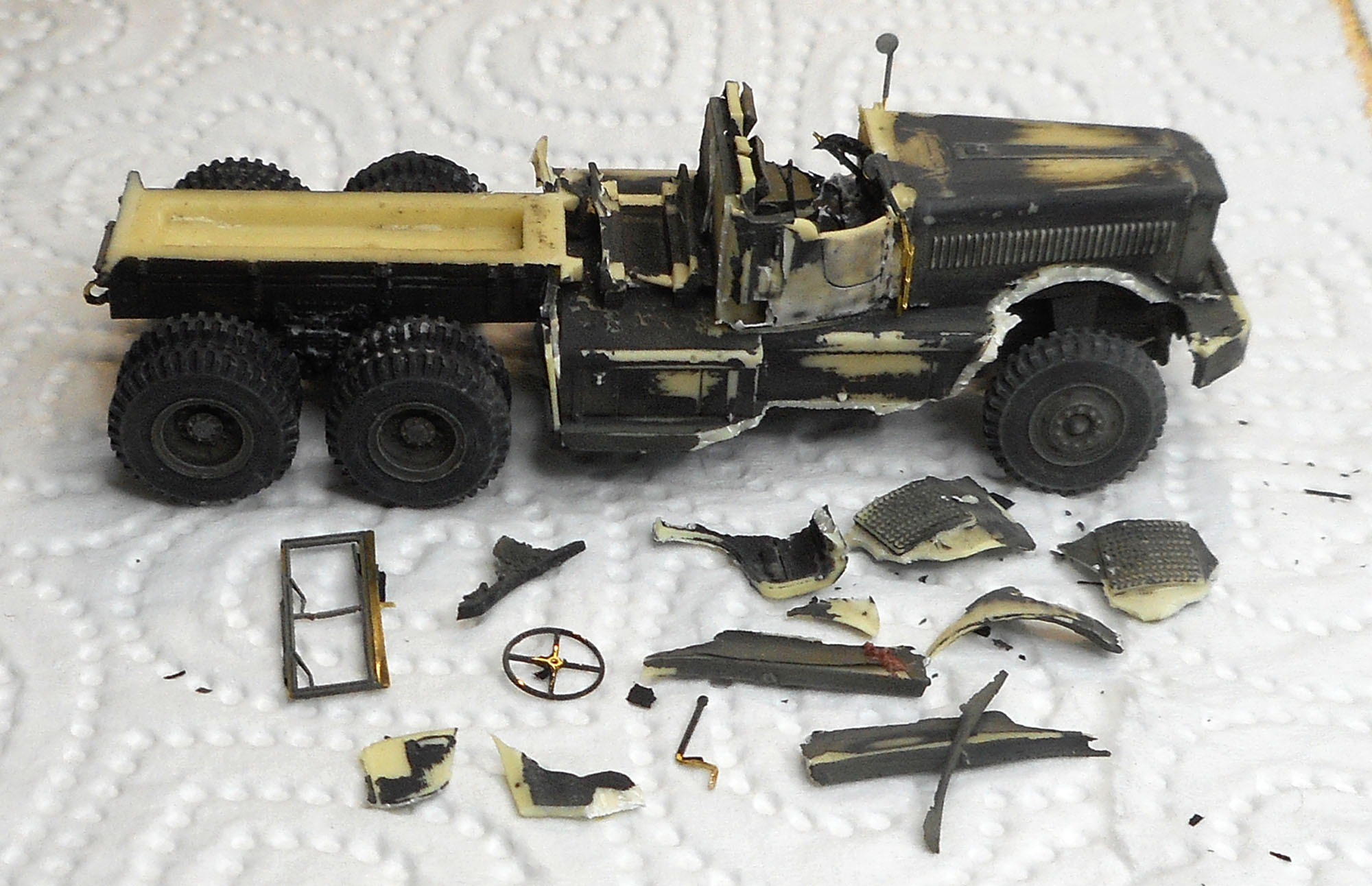

Pour décaper les peintures, à essayer : le liquide de frein.
Bon, évidemment, faire un essai avant sur une zone cachée ou une chute de grappe, pour voir si le support résiste.
Comme d'ailleurs pour tout décapant.
Parce que parfois...
viewtopic.php?f=11&t=11718&hilit=diamond+t&start=1380#p472060
(Action de l'acétone sur la résine)

J'irais mollo avec le décapant alors ! Surtout que la résine de l'OC2 est déjà un peu souple donc je vais y prendre les plus grandes précautions ! :?

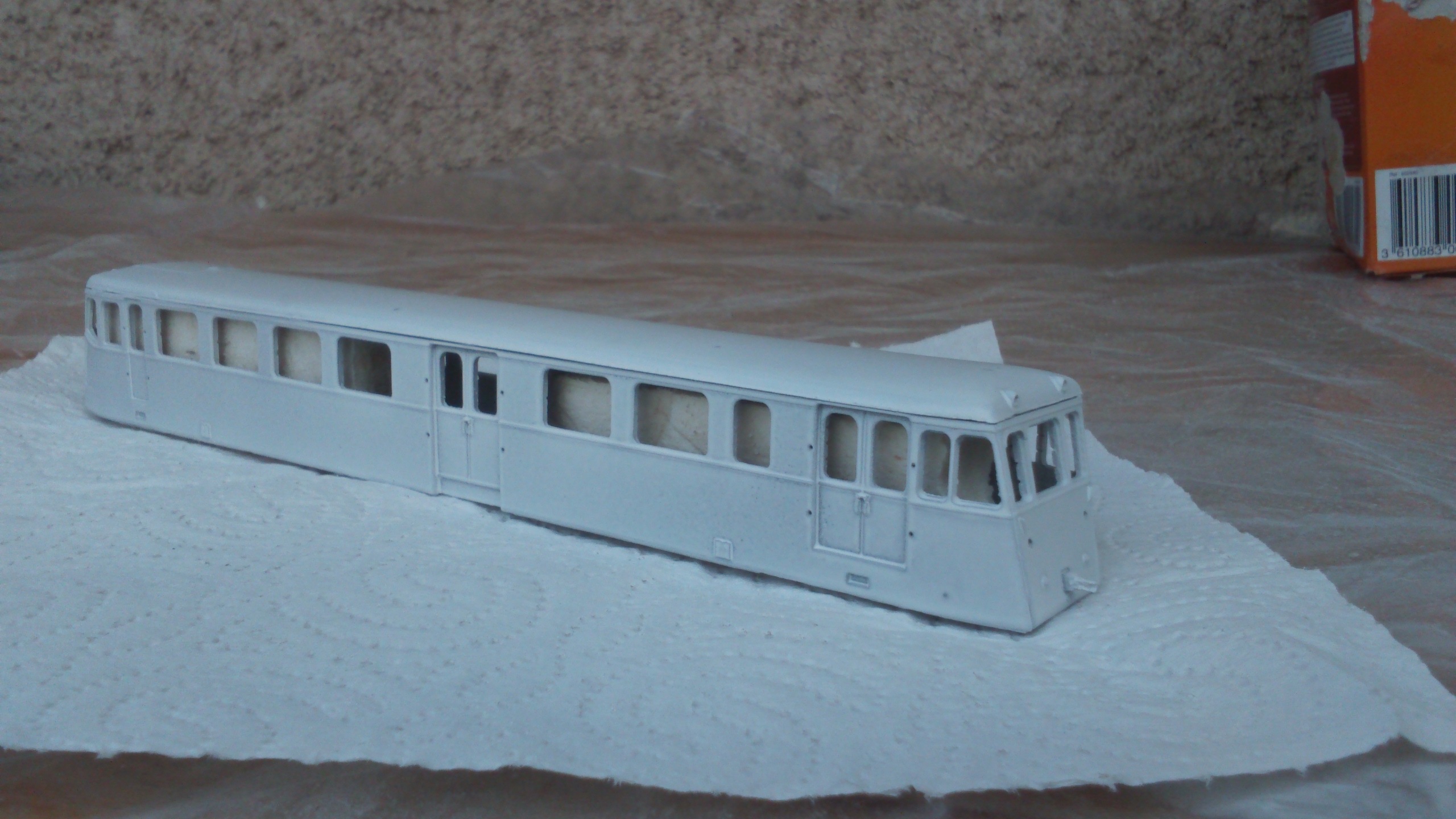

Alors, le liquide de frein, bof :? C'est un peu violent je trouve... Comme tu as utilisé de l'apprêt Tamaya, il partira avec le solvant de la marque (jamais essayé): teste sur une chute comment réagit la résine même si je ne me fais pas trop de soucis ou alors le diluant pour peintures nitrosynthétiques là sans soucis mais tu n'en a peut-être pas si tu peins avec des acryliques à l'eau :D3
En passant pour ceusses qui voudraient sortir ce genre de kit des tiroirs: lorsque le jeu entre toiture et paroi est trop important c'est une question de préparation des pièces. dans la toiture, il y a un petit rayon alors que l'angle est bien vif sur la paroi donc, passer une pointe d'X-Acto au fond de la toiture pour supprimer le rayon et moucher l'angle sur la paroi. L'ajustement se fera mieux donc moins de putty :maitre: #B5

En peinture, j'avais utilisé les spray RAILCOLOR de AMF87 aux teintes autorails SNCF.
Pour la préparation des parois, je n'ai aucuns souvenirs si j'ai préparé ou non les pièces avant montage. Vu les photos, je pense que non, la préparation n'a pas été faite (ou mal faite).
J'ai le BA12 en attente, je tâcherai d'y prendre plus de temps lorsque je me sentirai prêt à m'attaquer au montage laiton !

Dans la série "Trucs qui servent des fois", quand tu as une grande longueur à faire comme ça pour juste combler un jeu, place de part et d'autre du ruban de masquage à 1 ou 2mm, ça limitera les débordements inévitables donc la zone à nettoyer :maitre:

Comme disent les britanniques, si tu disposes d'un peu de temps, je veux bien faire "Clinic-Kit-Doctor" avec ce kit Trains d'Antan.

Mieux que le putty pour le travail de masticage sur les OC1 et OC2 sur la toiture : le surfacer de Mister Hobby. Il existe en plusieurs grains, application simple, le produit est facile à trouver chez les détaillants maquettes plastiques.

L'inconvénient des produits "spécial maquettistes", c'est qu'ils sont chers.
Le "Mister Hobby", c'est de l'ordre de 10€ les 30 g.
J'utilise depuis des 10zaines d'années du mastic NITROCELLULOSIQUE pour carrossiers (le gris, très fin et sans mélange), qui revient à une 10zaine d'€, voire 15 selon les marques, pour un tube de... 200 à 250 g !
Se passe en couche de 0,5 à un mm maxi, sinon ça sèche et durcit pas vite, et y'a du retrait.
Autre astuce, pour les "gros remplissages" :
viewtopic.php?f=6&t=2313&p=432953&hilit=mastic+de+carrossier#p432953
