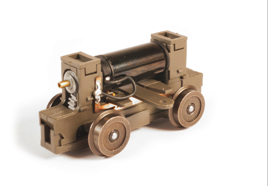

Le bogie moteur Halling bien connu des amateurs est maintenant décliné en version "Coreless" (rsf) au prix de 73,00€ entièrement en plastique incluant vsf et pignons

Beyer-Garrat a écrit:Le bogie moteur Halling bien connu des amateurs est maintenant décliné en version "Coreless" (rsf) au prix de 73,00€ entièrement en plastique incluant vsf et pignons
https://shop.ferro-train.com/HallingShop/Article/ANT-VAR-V3-H0-DG
Et en option pour 9€ de plus tu peux demander des roues a rayon: il faut ajouter la ref UPG-SP9 dans la commande
Il existe aussi un "Retrofit-Kit for Vario to 0816-D coreless motor" - Article ETH-MVT a 25€ pour passer les anciens bogies moteurs en Coreless: ca marche uniquement pour le bogie Vario avec le Mabushi rectangulaire, pas la version precedente

Messagepar Sixtifs » 07 01 2023 à 08:32
Un volant d'inertie est théoriquement possible, mais
l'axe des moteurs RSF est plus fin, donc moins costaud,
on le devine bien sur la photo de la nouvelle version du bogie Halling (voir plus haut)
la vis sans fin est adaptée via un tube en laiton
classiquement un volant d'inertie se met en place, idéalement par sertissage à la presse, le volant ayant un alésage un poil inférieur au diamètre de l'axe
avec un axe fin, cela fait courrir le risque de tordre l'axe, ce qui détruit le moteur RSF.
avec un alésage un chouïa plus grand, on court le risque d'un léger décentrement, donc d'un balourd qui userait vite les paliers de ce petit moteur (quand tout est plus petit, tout est aussi plus fragile ou usable)
pour alimenter cogitations et discussions ...
Autre chose : le nouveau moteur permet d'adapter des roues plus grandes (non fournies par Halling), l'ancien type de moteur limitait leur diamètre à 9mm environ
