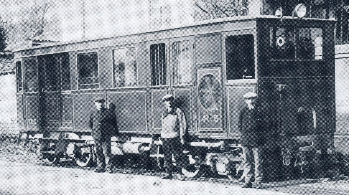

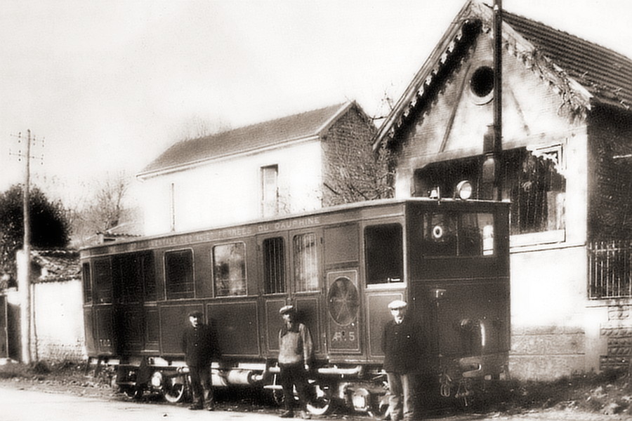

Je cherche des photos et des plans de l'automotrice Decauville/Crochat type S.L. Quatre ont circulé en Saône-et-Loire et une sur les voies du Dauphiné.
Je n'ai trouvé que deux photos :
Photos qu'on retrouve dans le MTVS n°36 (avec un plan, mais qui ne me paraît pas très exact si on le compare aux photos) et dans le tome V d'Autorails de France.
Si jamais quelqu'un avait quelques documents complémentaires, ou même simplement ces deux photos en meilleure résolution, ça me rendrait bien service !

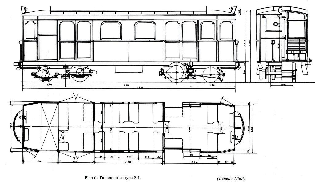

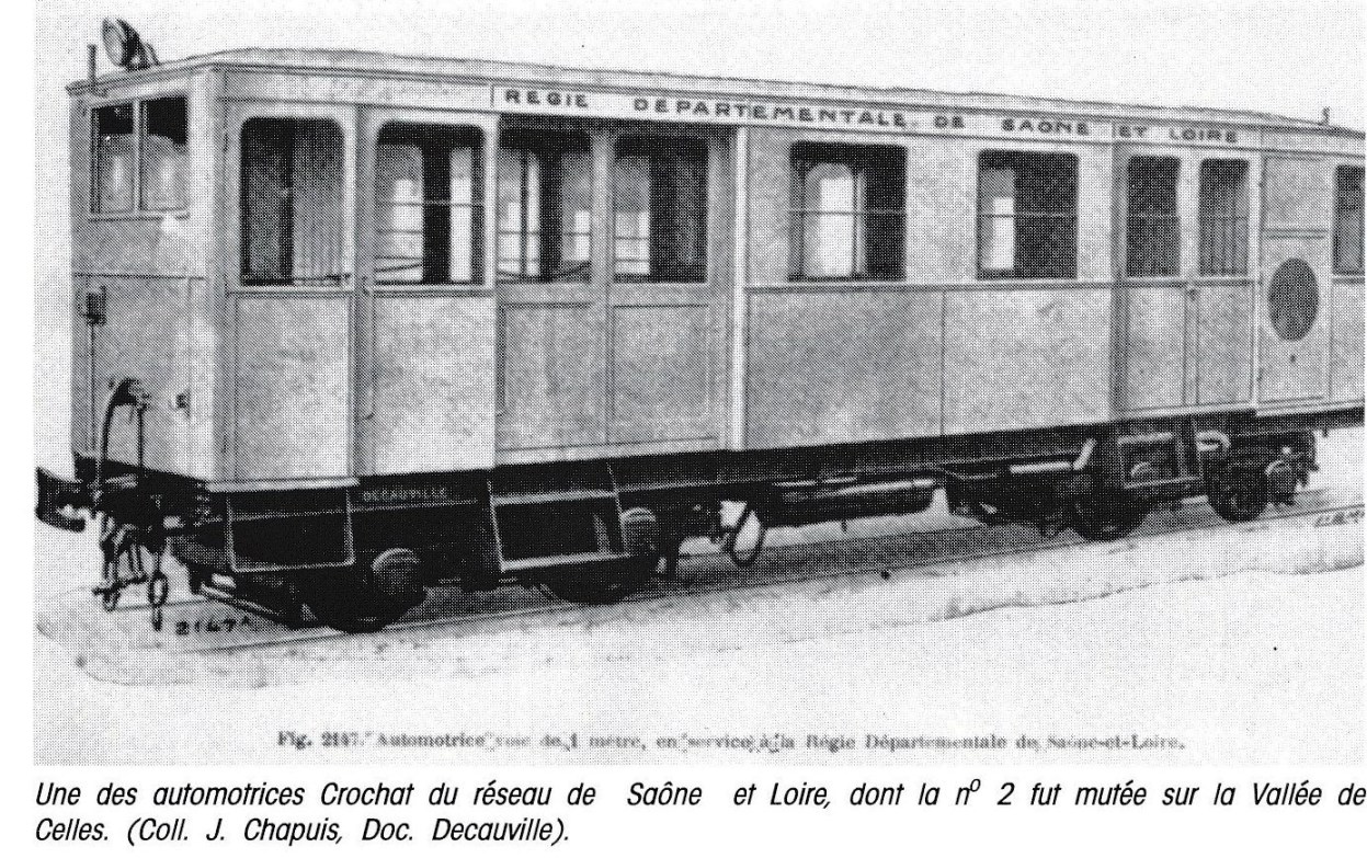

Messagepar Patrice Roussiale » 03 01 2023 à 22:15

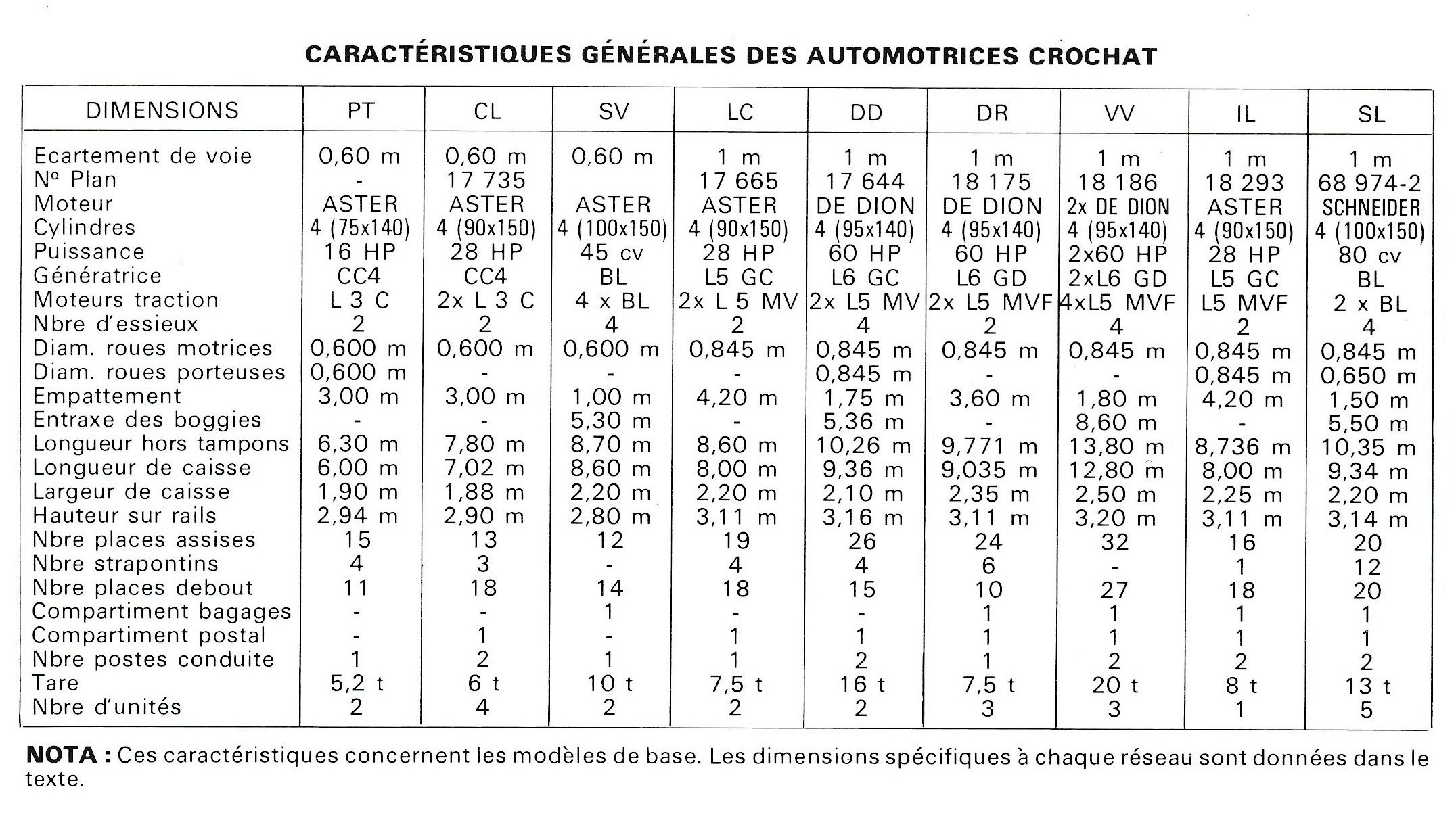

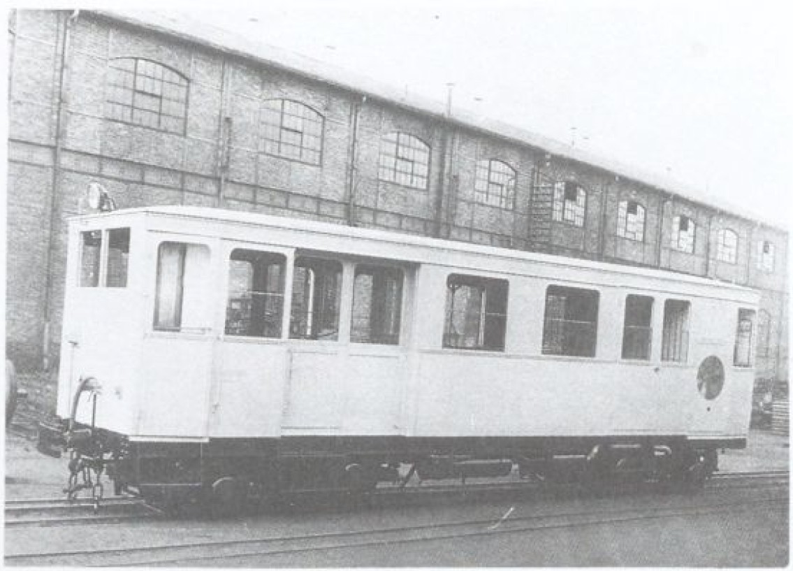

Documents récupérés dans le MTVS "Crochat-Brissonneau" et le N° de la FACS sur la Vallée de Celles.
Le diagramme me parait assez juste par rapport aux photos.
Cliquer sur les documents pour une meilleure définition.
Cordialement.

Messagepar chef de gare » 04 01 2023 à 09:01
C'est le fameux plan de ce modèle d'autorail.
En partie faux : arrondi des fenêtres, lanterneau en toiture, etc.

Messagepar Fredles » 04 01 2023 à 12:10
Merci pour la photo complémentaire. En effet, j'ai aussi ce plan et je le trouve imprécis. J'avais aussi remarqué que l'arrondi des fenêtres n'allait pas, mais ce n'est pas bien grave.

Messagepar JJB » 04 01 2023 à 13:57
chef de gare a écrit:C'est le fameux plan de ce modèle d'autorail.
Apparement, il n'y a pas de lanternaux, c'est tout simplement un porte bagage....

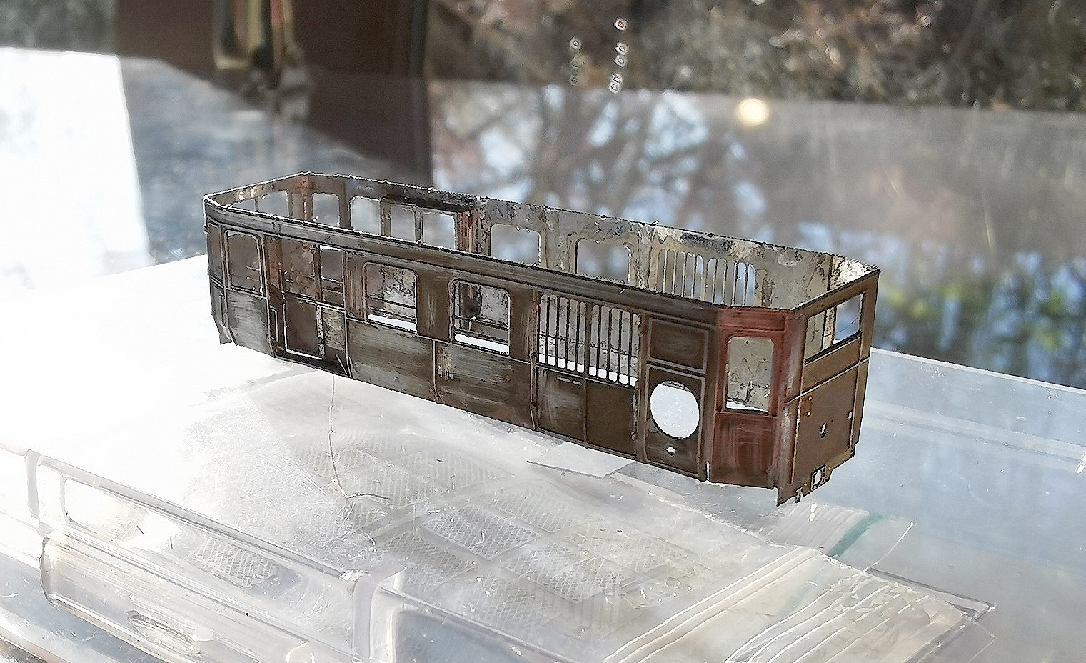

Messagepar Fredles » 12 04 2023 à 19:02

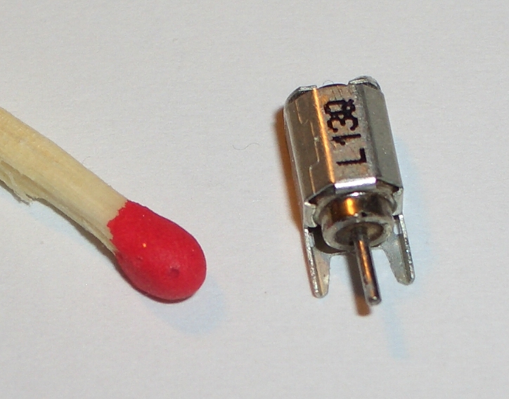

Petit aperçu rapide, sans nettoyage, de la caisse de mon petit Crochat.
J'avais prévu de faire tourner l'hélice du radiateur avec ce petit moteur :
Mais après essai, derrière la grille, on ne verra rien, c'est bien trop petit. Pas d'éclairage non plus, trop pénible à mettre en place pour un résultat peu concluant. Pas d'attelage non plus : il se suffira en lui-même. Petite automotrice conçue très simplement, donc. Il sera "vert wagon" avec des liserés jaunes. Bogies à base de Shorty Rokuhan, comme toujours.

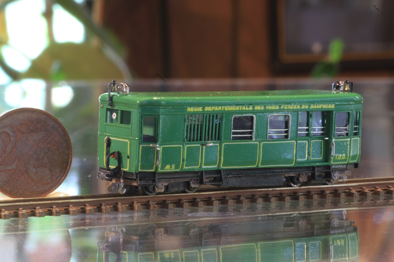

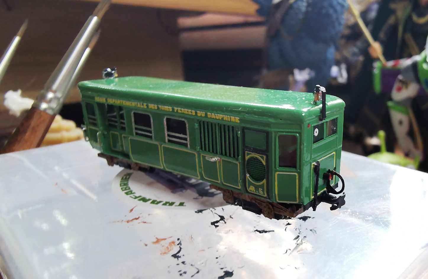

Messagepar Fredles » 02 05 2023 à 11:53
Petite avancée. Il me reste beaucoup de finitions et surtout, tout le dessous du châssis qui est un peu difficile à interpréter à partir des photos. Je bute notamment sur les marchepieds qui sont compliqués à positionner pour ne pas gêner les bogies dans les courbes.

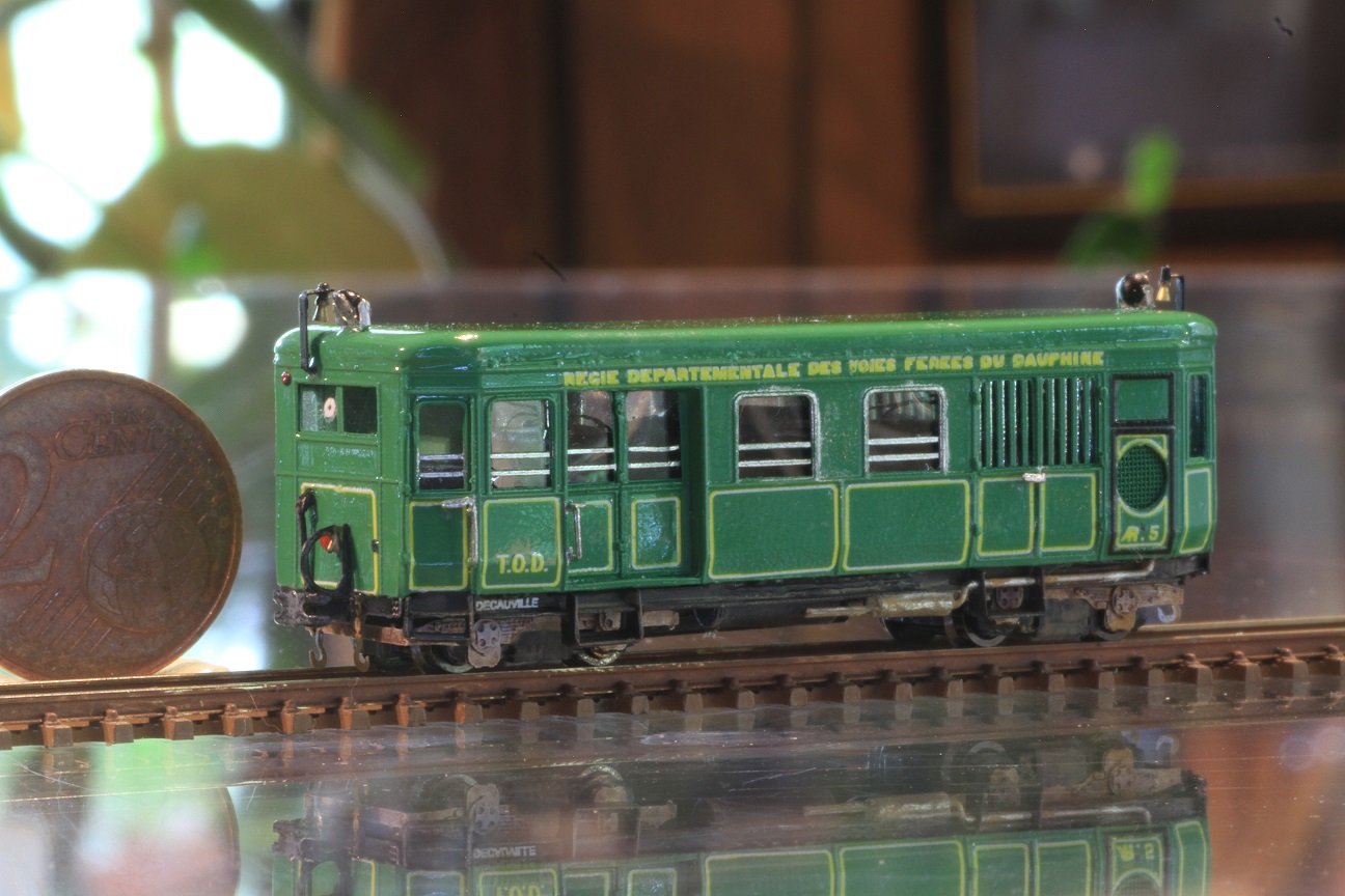

Messagepar Fredles » 08 05 2023 à 14:21
