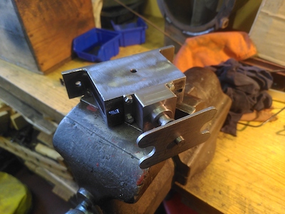

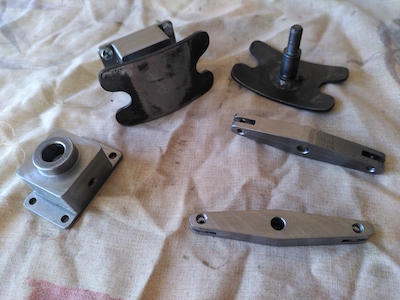

Ian va bientôt pouvoir faire modifier la caisse pour inclure les attelages. Il devrait pouvoir bénéficier d'une première livraison dans la semaine.

Messagepar pelican » 21 02 2022 à 10:26
Maousse costo :ok
Messages: 50683
Re: ABe 2/4 Yverdon-Ste-Croix - Modélisme 7 1/4
Messagepar FRANCOIS19 » 21 02 2022 à 10:49
pelican a écrit:Maousse costo :ok
Effectivement c'est du lourd... dans le boîtier carré, n'y a-t-il pas un ressort pour constituer un attelage élastique ? :D3 :D3 :D3

L'automotrice à Ian est composée d'un châssis en tube sur le quelle est fixé les bogies. La caisse est elle fixée sur ce chassis. Quand on s'est vu la première foix avec Ian pour discuter des possibilités, la caisse est le châssis était peint et fini. On a abordé le fait que la caisse devra repasser en carrosserie pour des retouches. Mon idée était donc de toucher un minimum à la caisse. (Pour les photos se référer à la page 1 de ce file)
J'ai donc proposé puis réalisé deux pièces en mécano-soudé qui vont se visser sur le châssis et qui, moyennant une petit découpe dans la caisse viennent reprendre l'attelage.
Pas mécano-soudée
IMG_20220218_124927 - copie.jpg (87.3 Kio) Vu 7432 fois
Ces éléments reprennent l'idée du véhicule originale tant qu'au support du tampon et des chapes d'attelages.
ABe 2/4
Le tampon lui reprend plus ou moins des mesures relevées sur un véhicule TRAVYS.
Il ne sert à rien d'épiloguer la dessus, mais la personne qui à redessiner le véhicule à Ian c'est "planté" et utiliser deux valeurs de réductions différentes horizontale et verticale. Les tampons reprennent approximativement les valeurs de réduction, soit +/- 1/8ème. Ian en a fait une impression 3D pour valider l'esthétique. La partie visible du support de tampon fait 35x55x30mm.
tampon
IMG_20220122_172821 - copie.jpg (145.72 Kio) Vu 7432 fois
Les "bloc carrés" n'ont pas de ressort. Le "tampon" vient simplement vissé dans le support. L'automotrice aura un palonnier et des "vrais" chapes d'attelage à vis. C'est plus esthétique si elle est exposée seul. Pour le reste, l'ABe 2/4 est suffisamment bien conçue pour pouvoir tirer des grand train sur des grands circuit. J'ai donc convaincu Ian de ne pas jouer au compteur de rivet et d'adopter le système de chape et rotule "clipable".
...On utilise des M10...
C'est commun à tous les grands réseaux, c'est simple, pratique, rapide, +/- universel. De plus, lors du transport, le trou laissé par la plaque d'attelage permet de mettre une boucle pour attacher le véhicule sans risquer d'abimé la caisse. :rod_siflet
Si Ian le désire vraiment. Les pièces sont amplement et facilement modifiable pour y ajouter un ressort. Mais :rod_siflet c'est plus cher... :rod_mdr2
