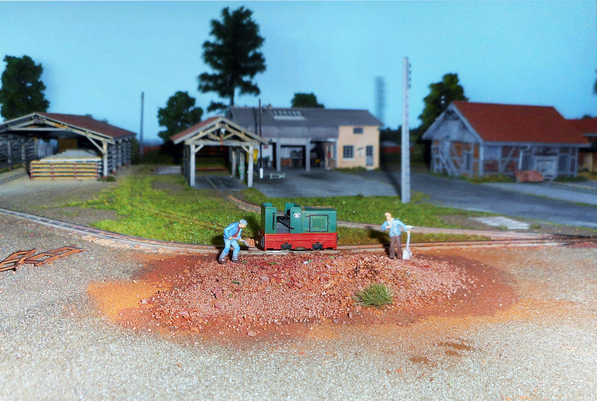

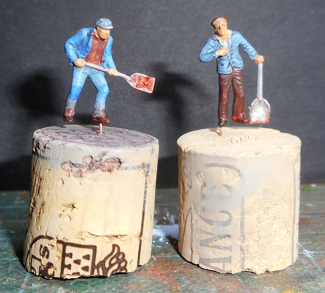

Vous vous souvenez de ces 2 personnages :
À gauche, le père Anselme Seguin, celui qui fonda la briqueterie.
À droite, le Toine, dit "beau parleur" : s'il tenait la pelle avec la langue, ça la ferait au moins bouger (la pelle...) #B2 .
Ils sont là pour ramasser les déchets de briques et tuiles cuites mais pas exploitables car cassées.
Voilà la base du tas :
... qui ira sans doute là :
... et de quoi l'habiller :

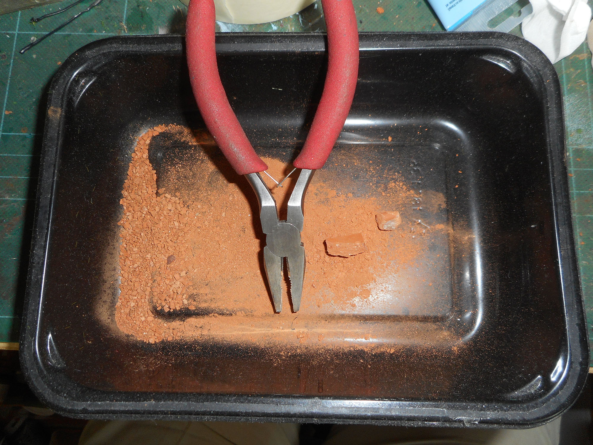

Ça vient d'un chantier de rénovation visité cet aprèm : ça tombe bien, les ouvriers étaient en train de refaire une toiture !
Morceaux de tuiles broyés à la pince plate et calibrés depuis.

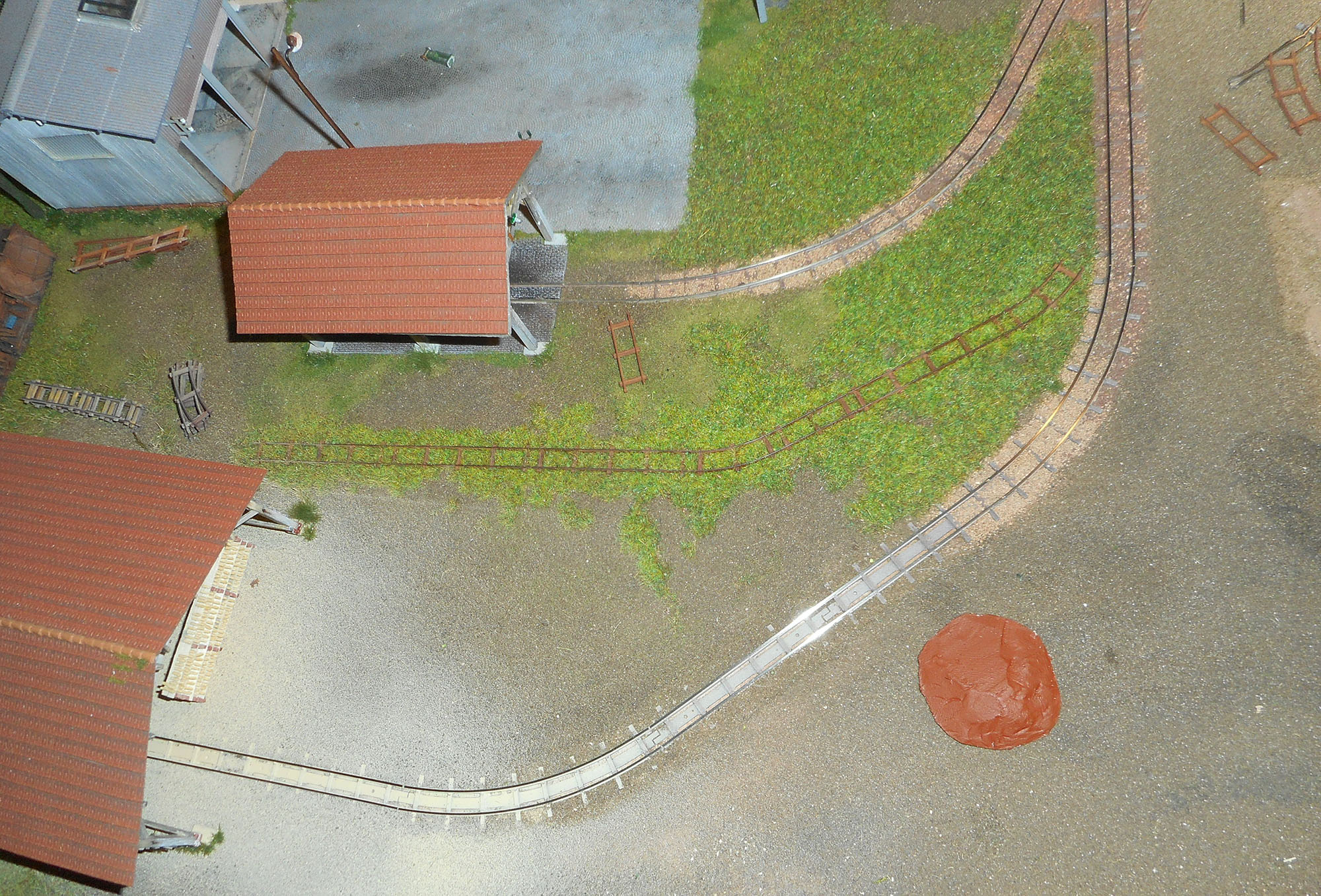

Pas fait grand' chose de la journée, mais au moins ça :
Vous savez, le tas de Styrodur® peint en brun.
Un coup de collier ce soir, parce qu'après, c'est séchage avant fermeture jusqu'à vendredi.
"Et ça fonctionne toujours ?"
Ben j'en sais rien...

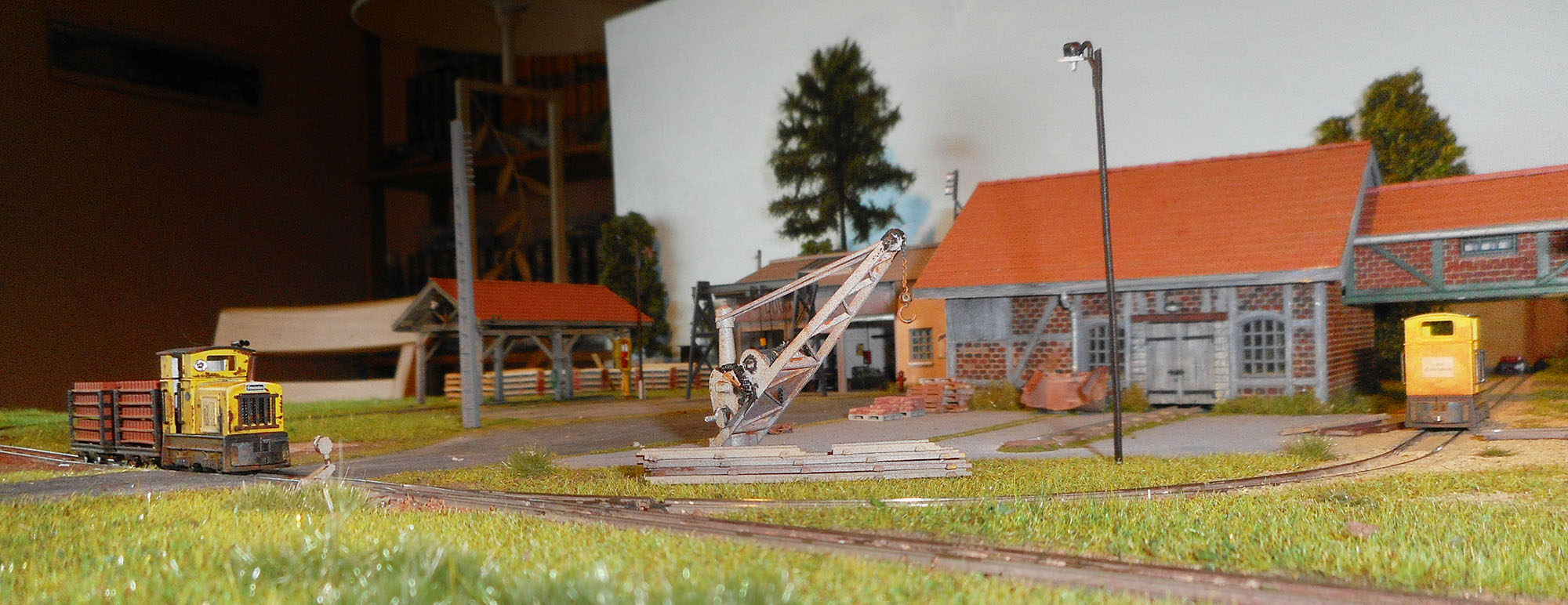

J'avais dit que M. Seguin avait d'autres moyens de levage, tout en restant dans les zanimaux.

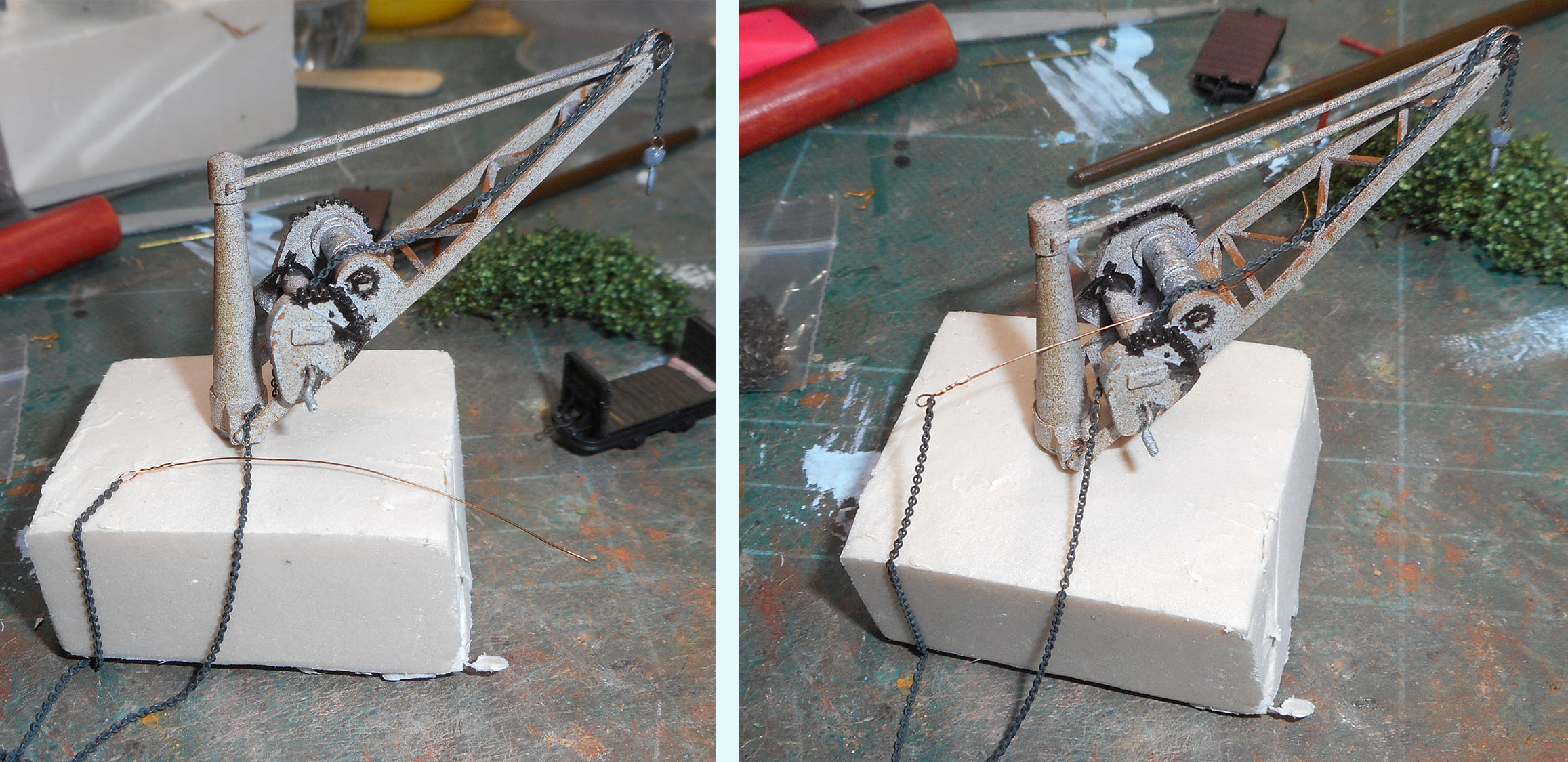

Alors voilà la... grue #B2 ...
Un modèle Kibri, déjà évoqué ici :
viewtopic.php?f=11&t=11139&hilit=grue+kibri&start=30#p405848
... mais bien remanié, avec une chaîne fine à la place du câble livré dans la boîte.
Pour la mettre en place sans trop me prendre le chou, j'ai commencé par coller la chaîne dans la poulie de tête, puis j'ai enroulé l'autre extrémité sur le tambour à l'aide d'un fil de cuivre coudé servant d'alène (comme pour ravauder les filets de pêche :rod_siflet ).
Hop !
... et à sa place :
Et puis voilà, ça s'arrêtera là pour cette fois.
Ah oui, ça roule toujours :ipb-251 .
Plus ou moins...

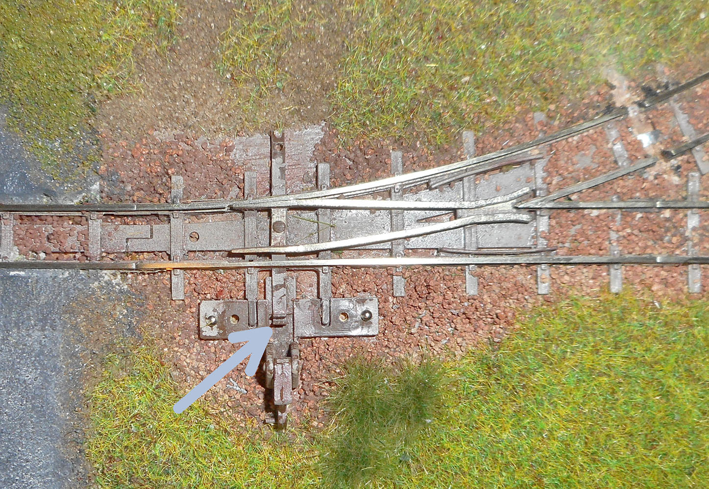

Donc, pour ceux qui sont allés voir là :
viewtopic.php?f=2&t=13359&hilit=euromodels+2022&start=45#p494797
... ben ils savent que c'est tombé en panne :C1 .

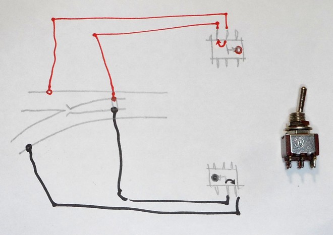

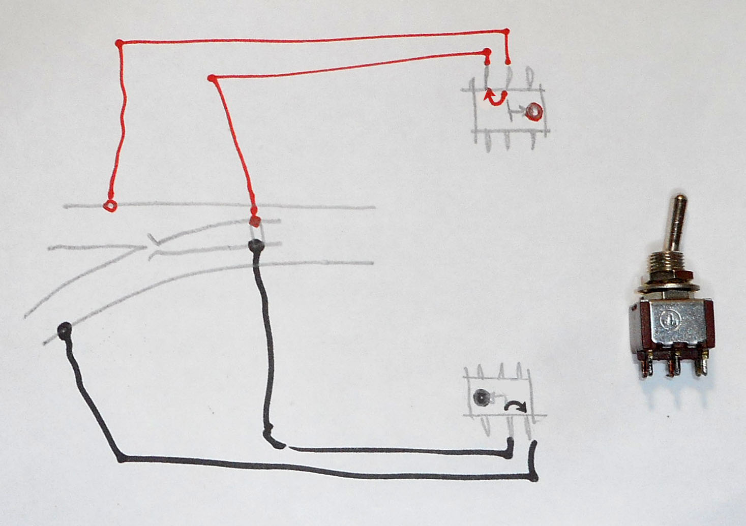

La commande manuelle d'origine du 2e aiguillage a rendu l'âme :
Mais je suis un lapin qui n'a pas les 2 pieds dans le même sabot, dit l'expression triviale :
D'ailleurs j'ai pas de sabots du tout.
Heureusement qu'il y avait de quoi voir sur mon diorama, et ça m'a permis de profiter de l'expo :prrrt: !
Va donc falloir que je fasse ce qui me gave tellement que... je ne l'avais pas fait : mettre une tirette "à ressort" pour le mouvement de l'aiguille et en profiter pour réalimenter cette saloperie H4 . Ça promet :E1 ...
J'ai donc cherché dans mes accries et j'ai trouvé un inverseur de courant.
Après tests à l'ohmmètre, j'arrive à ça, si j'ai tout compris :
Scuzez, ch'suis pas électricien et ça me gonfle déjà.
(les 2 côtés "longs" de l'inverseur sont indépendants).
Question :
Étant donné qu'il va falloir que je découpe la bande métallique pour passer la tirette (sans faire fondre les traverses), pensez-vous que je puisse y souder aussi les 2 fils, noir et rouge selon la polarité, puisqu'ils ne sont pas censés être alimentés en même temps ?
Messages: 14850
Re: Pour cent briques (réseau H0i / 6,5 mm)...
Messagepar Ramon Soupalognon » 02 10 2022 à 00:43
Normalement, les 2 lames d'aiguille sont moulées (?) d'une seule pièce, sur les miennes c'est comme çà, il semble que ce soit le cas aussi sur ton aiguillage, pour le savoir : mets une pointe de ton ohmmètre sur chaque lame et dis nous avant toute action D9 ...
Ramon
Ramon Soupalognon
Messages: 1549
Localisation: Melun, France
Messagepar Tyrphon » 02 10 2022 à 10:45
Pour avoir testé le fonctionnement de cette #@% d'aiguille, je me demande si ce n'est pas un défaut de planéité de la bande de roulement au niveau des lames d'aiguilles qui aggrave le problème.
J'ai l'impression que, lorsqu'il n'y a que trois roues du locotracteur qui touchent, le mauvais contact n'est pas loin...
Je vais expérimenter ça à mon retour à Rueil, en tentant de "bushiser" mon micro-réseau-caisse-à-vin HOi, toujours resté désespérément statique avec ma 030T à mécanique Mini-Club.

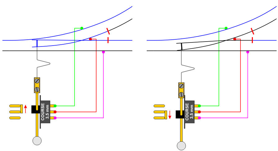

Voilà le schéma de câblage que j'ai adopté pour un aiguillage Busch :
L'alimentation de la voie est effectuée sur les rails externes ou sur les points vert et violet.
Sur les voies en cul-de-sac, inutile de mettre une éclisse isolante (trait rouge), les éclisses isolantes peuvent être installées loin des aiguillages, permettant l'alimentation ou non de la voie.
Messagepar Tyrphon » 02 10 2022 à 11:46
N'est-il pas un peu difficile de trouver un point pour souder le fil rouge, vu que la bande d'acier ne laisse pas beaucoup de place sous la voie pour accéder à un endroit kivabien?
Un petit fil métallique installé de construction serait souhaitable. Même Peco a fini par s'y mettre !
