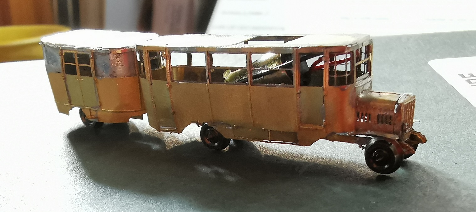

J'ai changé mon fusil d'épaule. Je tente autre chose : la photodécoupe par gravure chimique qui permet des choses nettement plus fines. Premier essai, avec un montage brut de décoffrage (la remorque n'a pas son système d'attache, les caisses sont juste posées sur les châssis). Tout s'emboîte bien. Tout sera maison, autant y aller franchement. Les premiers tests sont concluants, le châssis en photodécoupe est plus précis, ça roule donc mieux. Il y a encore énormément de travail, Il faut combler tous les joints, former les toits en plomb (ça sera le lestage, comme sur l'OC1), mastiquer un peu, donner une forme plus arrondie et plus dodue, etc. Il y a aussi quelques erreurs que je ne corrigerai plus (la hauteur des portières avant, notamment), parce que au bout de six mois, j'ai envie d'avancer un peu sur autre chose... Encore de nombreuses heures de travail, donc.
L'automotrice fait un peu moins de 4 cm à cette échelle. C'est vraiment très petit.

Bonjour Fredles. A cette échelle ton automotrice est parfaitement reconnaissable et proportionnée. Belle réalisation #B6

Yves : c'est mon premier essai en photodécoupe, je n'avais jamais fait ça avant. J'ai tout acheté il y a un mois. Chez Micro-Modèles, on trouve un kit tout prêt pour 200€. Ça permet de se lancer pour un coût raisonnab'et et des résultats tout à fait satisfaisants. Je me suis aidé de quelques retours d'expérience (on en trouve sur ce forum, d'ailleurs) pour éviter de faire les mêmes erreurs que les autres et je me suis lancé. C'est pas franchement plus compliqué que de la 3d ! En fait, j'ai eu peur d'être déçu par la qualité, car ça reste un peu du bidouillage, mais finalement, j'ai été agréablement surpris par la finesse des détails !
