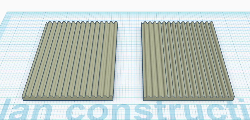

En attendant le toit en tôle ondulé manquait de présence (finesse nervures et débords plus ou moins pliés) :B3
J'ai récupéré un STL de matrice pour tôle ondulée (ici en 1mm) de la feuille d'étain assez fine (collet de bouteille de vin,on glisse entre les deux plaques et paf ! :rod_mdr2 finition
en ponçant la toiture et en marquant bien le fond des ondulations avec un pique a bois .
A suivre...

Pour la tôle ondulée, j'utilise de l'alu ménager, enserré entre 2 plaque d'alu qui proviennent d'huisseries du même métal,
c'est la partie qui est normalement scellée dans les murs.
Toutes mes excuses pour cette pollution de ta rubrique.
