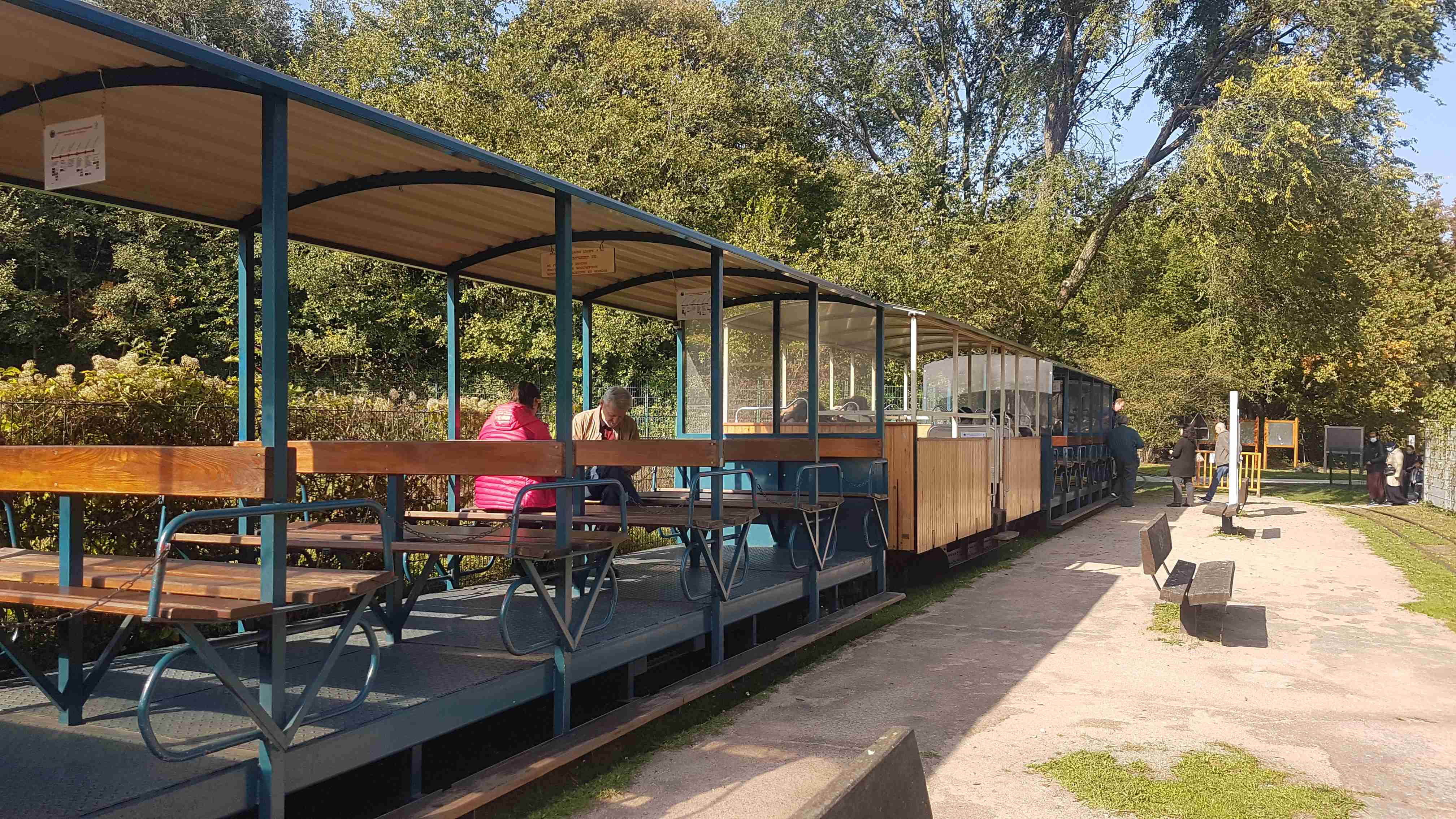

Voici quelques échos personnels de la journée de samedi 18 septembre :
à suivre... :F5 :F5 :F5
