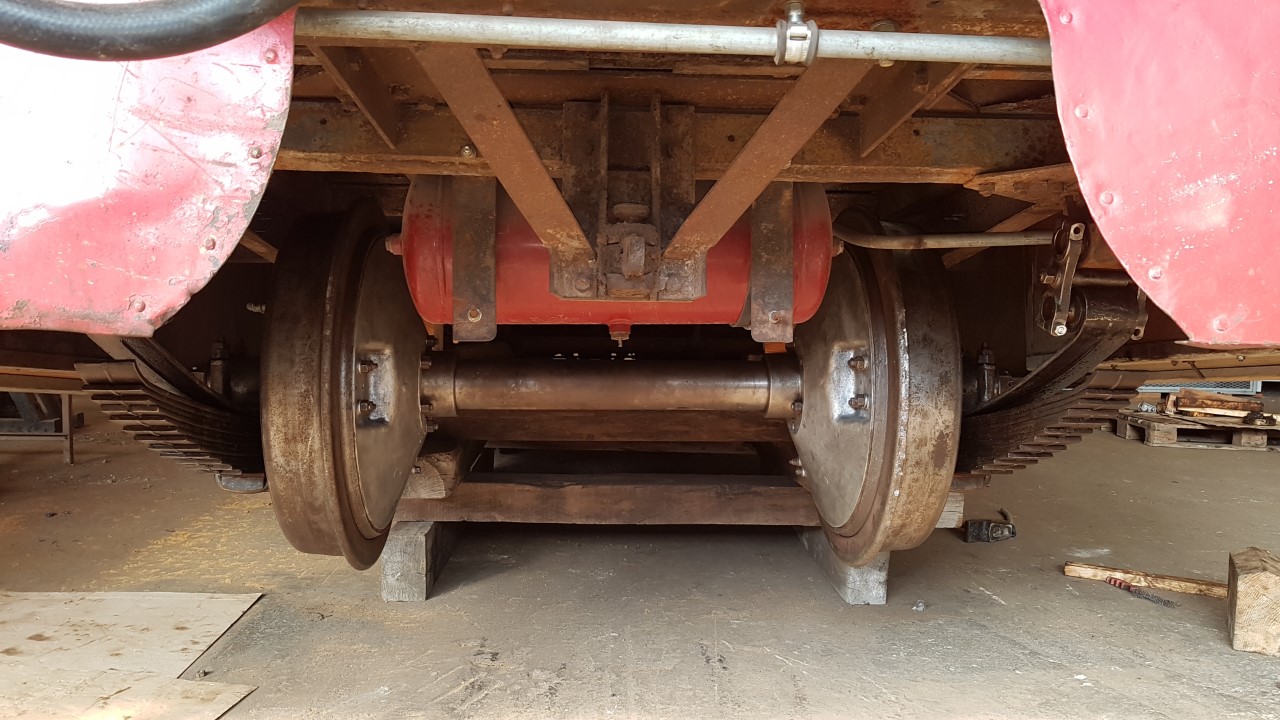

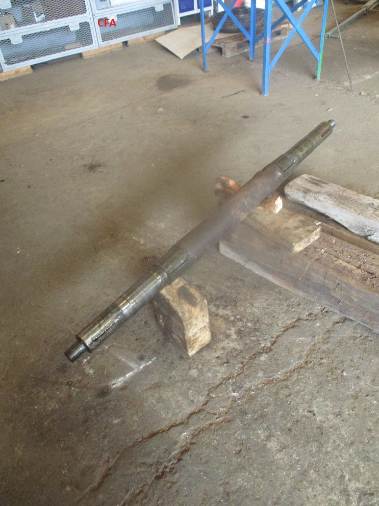

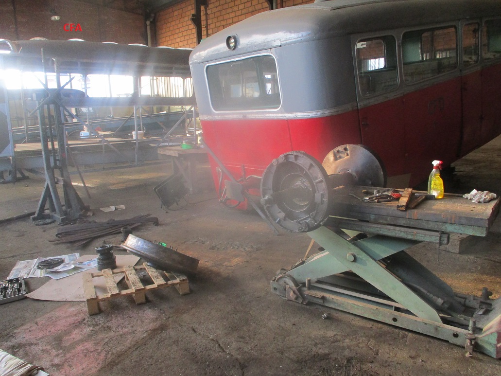

L'essieu a repris sa place, quelques bricoles à finir et la remise en place des amortisseurs à friction.
Avant - après.
PL .

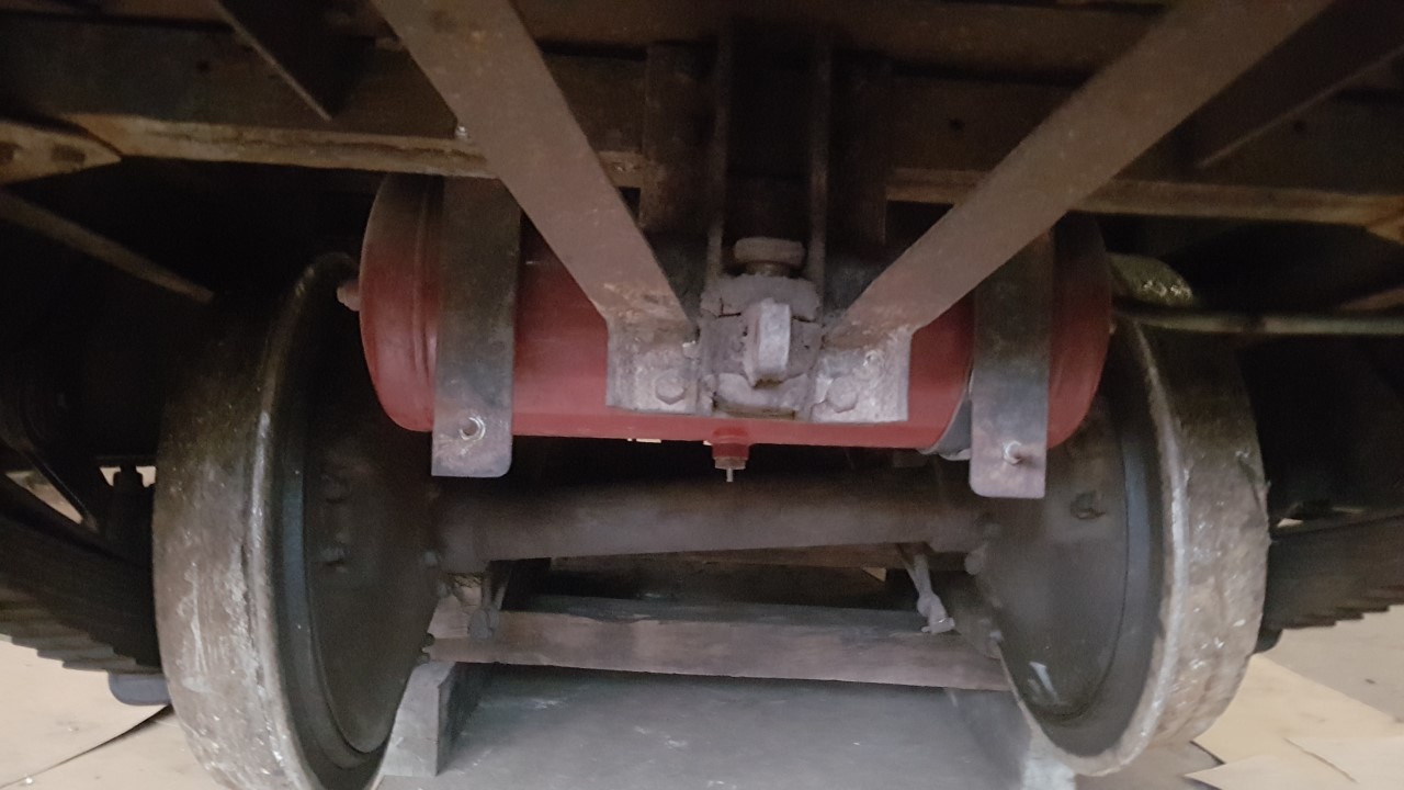

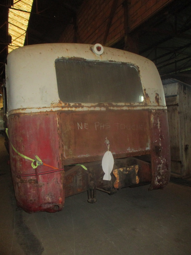

Messagepar diabolo » 20 03 2021 à 22:48
Nous attaquons une course contre le temps jusqu'à fin juin et malgré que l'on soit peu nombreux il va falloir avancer vite.
La remorque à 1 essieu a retrouvé sa roue et tout est remonté, on reprendra le travail dessus vers l'été.
On a galéré comme des forçats pour l'essieu de la remorque voyageurs, je pensais que l'on allait transpirer pour remettre la roue de la remorque 1 essieu, moins de 2 heures pour mettre la roue en place puis ses roulements et ses lames de ressorts. On l'a déplacé et roule par elle même.
Le temps perdu à comprendre les astuces des remontages est gagné sur les autres pièces DDB, le second essieu de la remorque voyageurs sera démonté d'ici peu.

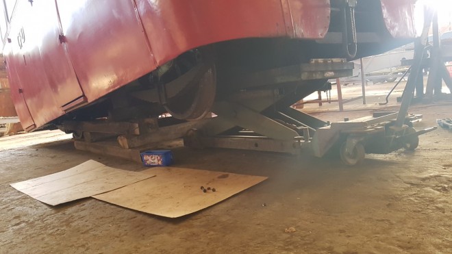

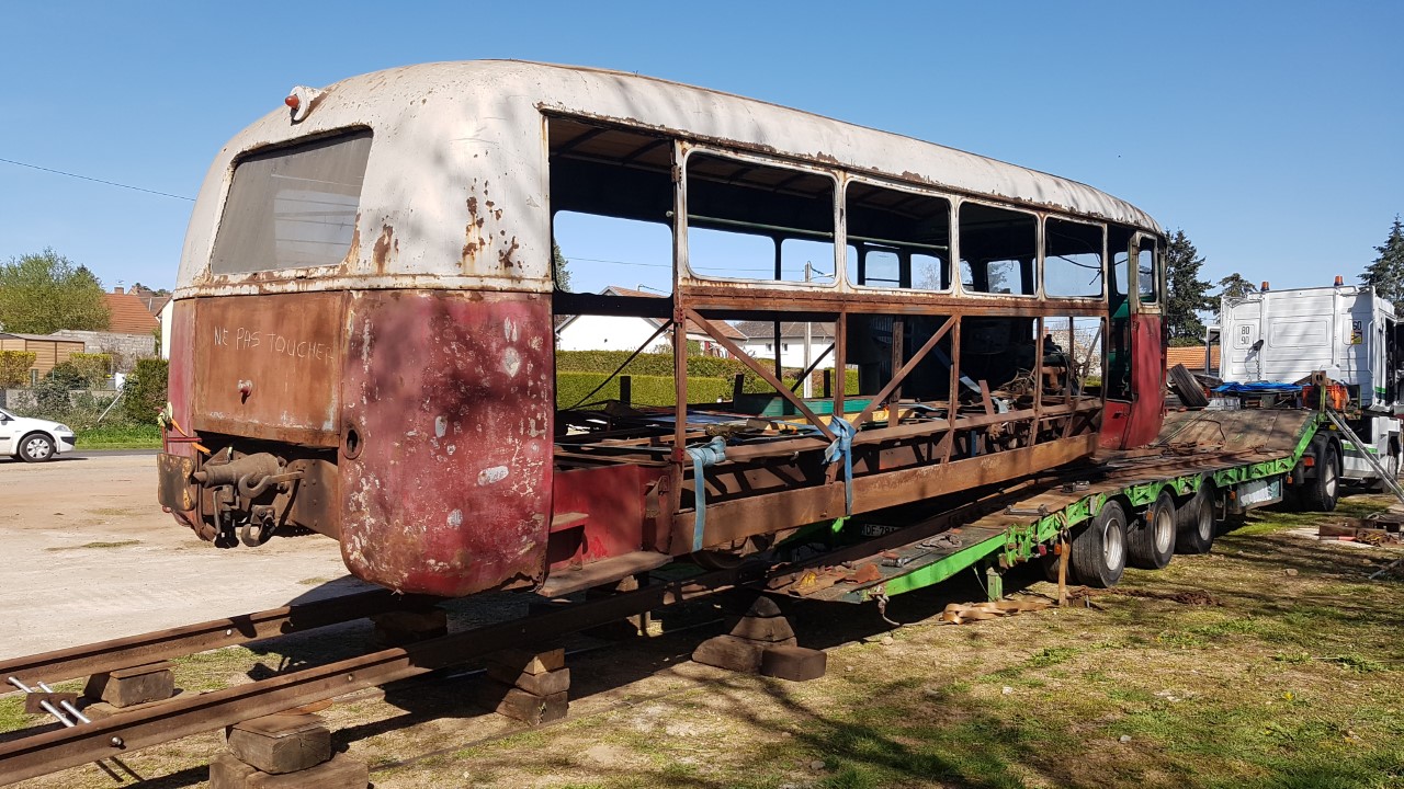

Messagepar diabolo » 22 03 2021 à 10:38
Samedi et dimanche on a fait un travail préparatoire organisé à mettre en place.
La remorque voyageurs a retrouvé le sol dimanche vers 12 h 30 pour la bonne cause.

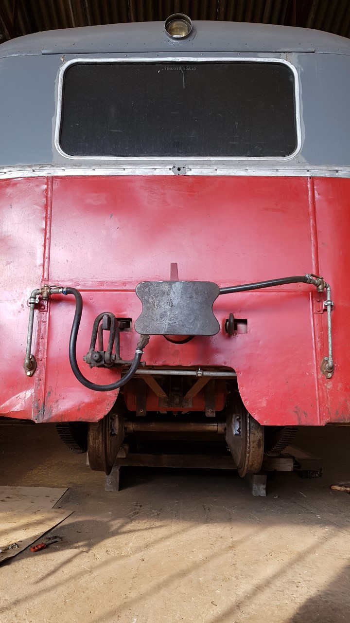

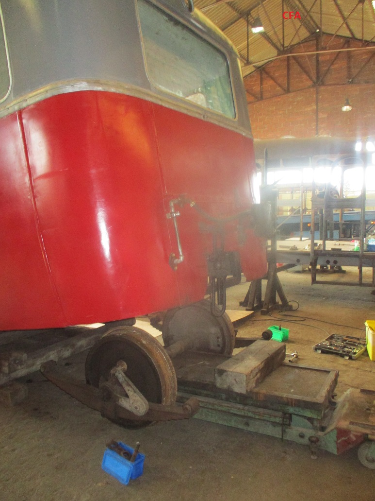

Messagepar diabolo » 28 03 2021 à 22:30
Samedi à fond les gamelles pour faire du rangements.
Dimanche matin mécanique perso et dimanche après midi tout le monde sur le pont.
Tout est prêt pour une semaine chargée.

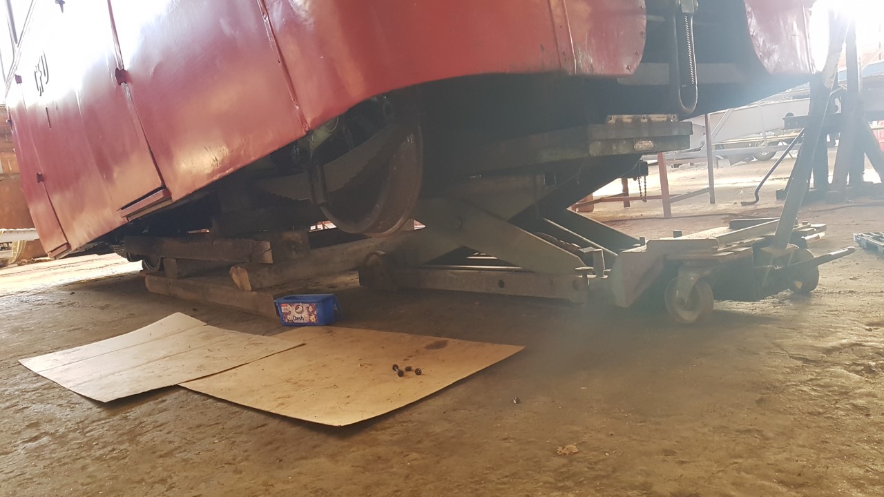

A 17 heures 30, on a pris l'initiative de caler la remorque voyageurs pour vérifier l'essieu, tout est en place pour le sortir. Le plus gros du travail est fait avant de voir son état.
L'objectif réduire les temps de démontage ce que l'on sait faire et que l'on a fait en travaillant sur les autres remorques.

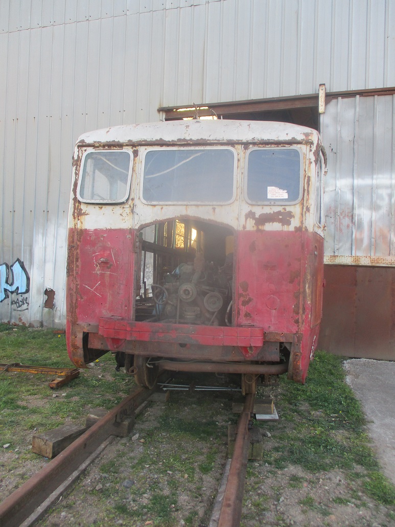

Et la BOB 26 ?
Messagepar panama » 29 03 2021 à 10:14

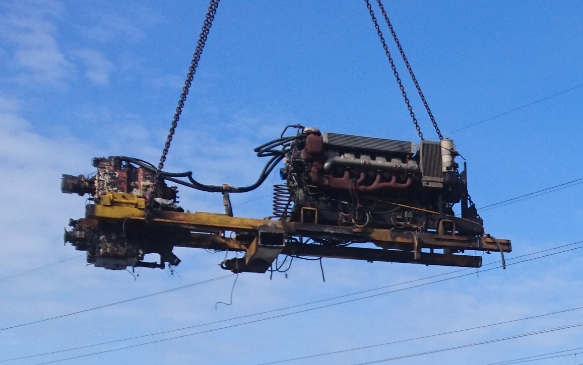

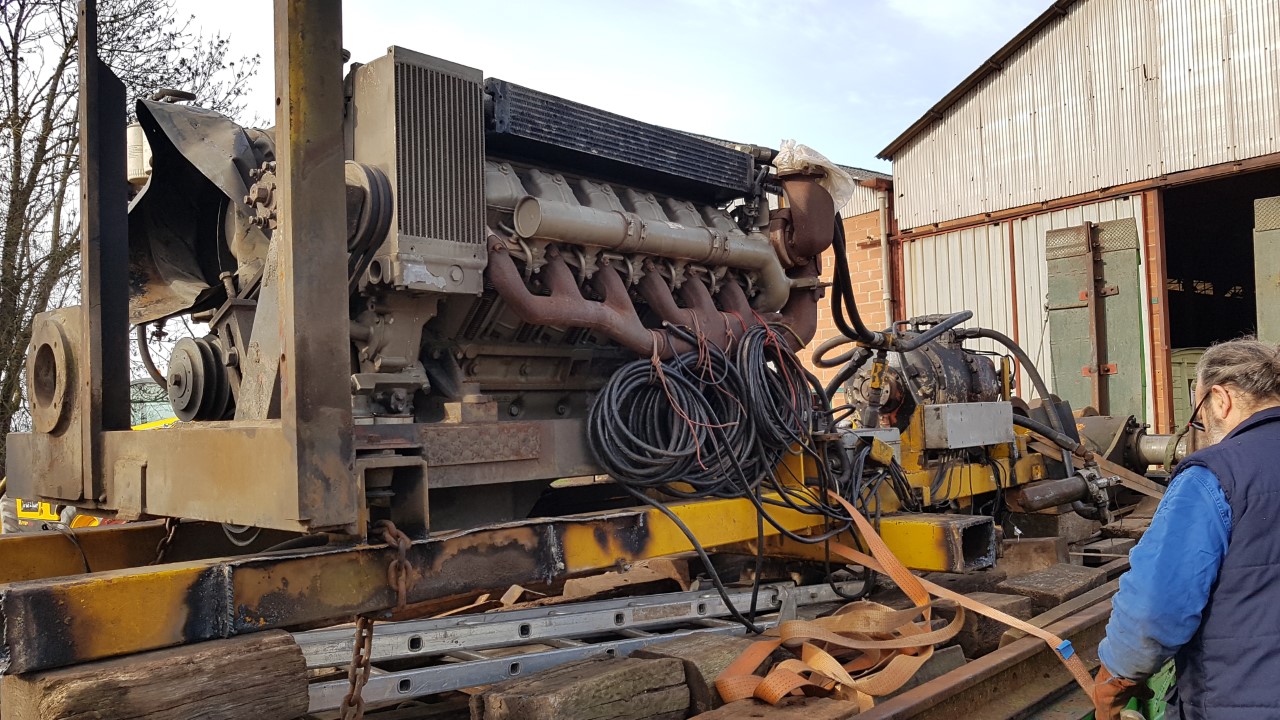

Arrivée donc des pièces destinées à l'équipement de la BOB 26, dont le moteur et des essieux moteur : l'un devrait être modifié en renvoi d'angle pour attaquer le faux essieu qui entraine par bielles les roues "adhésion".
Il n'est pas prévu de remettre en service l'entrainement crémaillère, qui devrait être conservé.
La phase qui commence est la phase d'études d'implantation.
La distance entre moteur et boite sera revue. Le serpentin est le tube de refroidissement de l'air : le compresseur, deux cylindres en V, est juste dessus. Les pompes hydrauliques de grande puissance seront démontées.
MERCI au CFA pour son soutien.
Vive le Chemin de Fer !
Panama

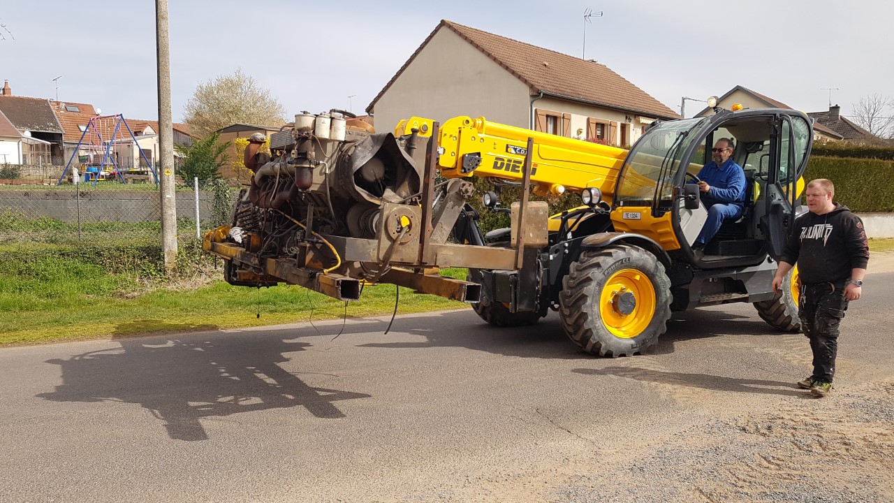

Matinée à un rythme d'enfer pour préparer la rentrée.
Dès midi un transport est arrivée, déchargement et mise en place dont l'objectif était qu'il trouve sa place. Pas de photos étant donné que c'est de la voie normale secondaire.
Notre ami Jean Pierre de la FACS était présent.
La semaine n'est pas terminée !

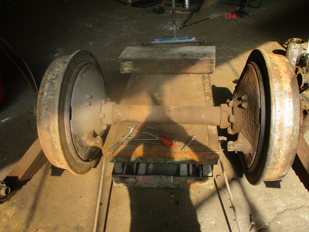

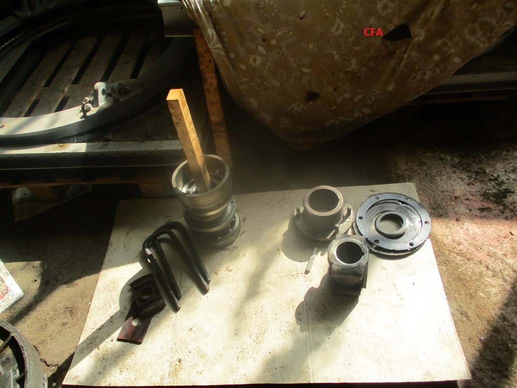

Messagepar diabolo » 01 04 2021 à 22:38
L'objectif était de savoir si l'on était capable de pouvoir accélérer le pas pour le démontage du second essieu de la remorque DDB.
J'ai commencé le travail avant d'être rejoint par Mimile et en 3 heures de temps, on l'a complètement démonté en totalité.
Les premières pièces sont passées par un premier trempage avant la seconde étape. De la graisse qui ressemble à de la boue pleine d'eau avec les roulements grippés.
Le constat est une flasque de freins cassées, il était important d'en récupérer une en assez bon état, en moins d'une 1 heure 30 on a redémonté la roue sur l'essieu de la remorque 1 essieu et remontage direct sans perte de temps.
Cette flasque de freins qui a un rôle pour le maintient des mâchoires sera retravailler et retrouvera sa place sur la remorque messagerie 2 essieux DDB. Lors de sa construction les flasque de freins sont sur les roues mais toutes la partie freins a été démontée. Les roues de cette remorque sont freinées par des sabots.

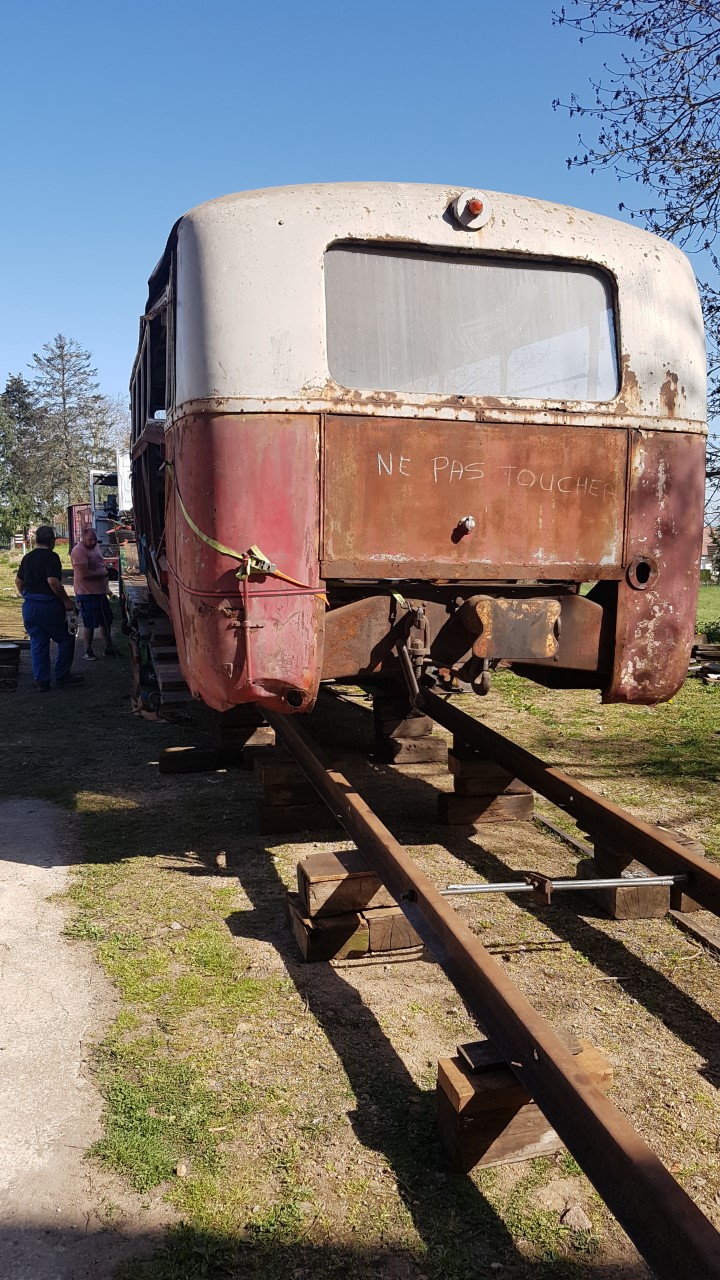

Messagepar diabolo » 02 04 2021 à 13:18
1 avril 2021.
PL .
Diabolo
diabolo
Messages: 1595
Re: Les Chemins de fer de l'Allier
Messagepar rms olympic » 02 04 2021 à 14:34
Quel numéro porte cet autorail ?
rms olympic
Messages: 2663
