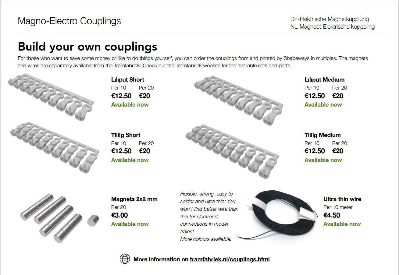

A mon avis, les attelages magnétiques sont utilisables pour d'autres matériels. Il faudra simplement bricoler un peu plus.
Leur grand intérêt par rapport aux autres modèles est qu'ils sont compatibles avec les attelages à boucle.
A priori, je ne vois pas de raison pour qu'ils ne soient pas compatibles avec les REE ou TDA, à condition bien sûr de mettre les aimants dans le bon sens et d'avoir à peu près la même hauteur d'attelage.
J'ai vu dans Railway Modeller qu'une marque anglaise en proposait aussi pour le matériel OO (ou HO) avec boitiers NEM, sans les oreilles inventées par Cyril et pompées par Est-Modèles - REE à l'insu de leur plein gré (parait-il).
Ces oreilles sont destinés à éviter le glissement latéral en courbe-contrecourbe sévère, et constituent la vraie invention de Cyril. L'idée des deux aimants était dans l'air, mais Cyril avait quand même quelques années d'avance!

Pour la compatibilité, c'est marrant: tu te demandes pourquoi ils ne le seraient pas et tu donnes les réponses :rod_mdr2 :rod_mdr2 Alors en vrac: sens des aimants, entraxe... La hauteur, vu qu'ils sont compatibles avec des attelages standards HOe ne posera pas de problème :maitre:

Si le sens des aimants montés n'est pas compatible, tu peux acheter les attelages en kit et choisir ton sens. A mon avis, l'entraxe ne pose pas de problème, du moment que l'attelage est assez étroit pour passer entre les oreilles du REE ou TdA, ce qui me semble bien être le cas. les attelages se centreront, même si les aimants ne tombent pas pile en face.

Messagepar augerd » 15 01 2021 à 17:56
hello,
pour les attelages, y'a aussi la solution des kits ...
... au lieu de 8€50 la paire tout monté, cela revient à 2€60 la paire par 20 :rod_siflet
avec en plus le choix d'orienter les aimants comme on veux, ça a pas l'air d’être compliqué à monter ;)

Messagepar Storm » 15 01 2021 à 23:46
Chaque aimant tient approx 100 grammes; un attelage tient donc entre 150 et 200 grammes... Un peu léger pour une rame LGB. Un autorail avec remorque ça pourrait le faire je pense :maitre:
La compatibilité, je m’en fous un peu #A8 Je les utiliserais bien pour ce pour quoi ils sont fait: les voitures courtes Liliput. Je vais tester "pour voir" mais je me demande comment ça marche :F9 On ne peu pas coller, la cyano n’est pas conductrice ni souder: on démagnetiserait les aimants. Vous me direz "comme les REE" C7 mais ça ne m’avance pas :C6

Messagepar Patrick ze rabbit Deludin » 16 01 2021 à 12:36
Il existe de la colle conductrice, qui permet notamment de réparer les circuits de dégivrage des lunettes arrière de voitures.
Mais sera-t'elle assez puissante pour supporter la traction ?
Après, on peut renforcer ensuite latéralement le collage avec de la cyano gel, par exemple.
Va falloir de petits doigts et la loupe...

Messagepar Beyer-Garrat » 16 01 2021 à 21:22
Et coincé le fil dénudé le long de l'aimant avant de le monter à force dans la tête d'attelage ?
J'ai bon mon capitaine ?
