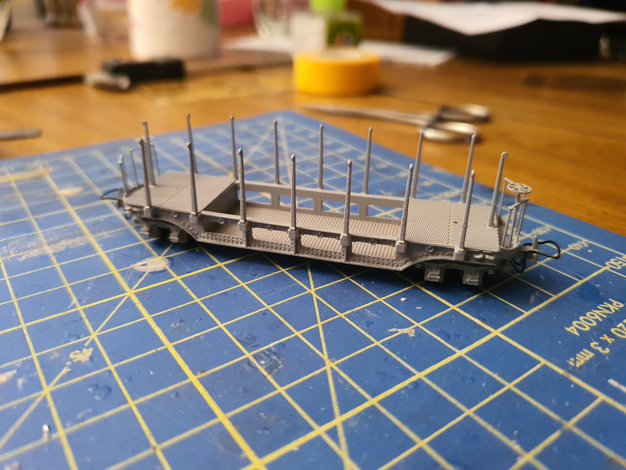

En attendant de pouvoir continuer le reste (il manque toujours un truc H4 ) j'ai reçu ça :
Les "p'tits kits VL"... 3 plateformes Péchots. Ça se monte bien et le résultat final est concluant #B6 Bien moins chiant à monter que le modèle Meridian, elles sont panachables avec elles d'après Éric (je ne les ai pas sous la main pour faire une photo mais niveau détail et finesse ça ne va pas choquer :maitre:

Messagepar Patrick ze rabbit Deludin » 30 11 2020 à 22:33
Propre #B6 .
Apparemment juste un coup de lime à donner sur la partie inclinée des ranchers.
Ça vient de chez Chépouai ?

Messagepar Storm » 30 11 2020 à 23:12
Faudrait demander à Éric. Ça pourrait venir de Chapeways (ca me rappelle un peu le Tub) mais LR pourrait aussi bosser avec Drim3d :D3
Pour les ranchers, j ai déjà repercé les anneaux à 0,45 H4 trop fragiles, je ne touche plus #B8 Par contre, là ce n’est pas peint juste apprêté... Le gris ne choque pas mais on a une idée des couleurs possibles? Certai es restées à l’armée n’ont pas connu le vert?

Messagepar eric fresné » 30 11 2020 à 23:41
Bonsoir,
Effectivement, c'est pour l'instant imprimé par Shapeways. Le modèle associe impression 3D et photogravure pour les platelages en tôle. Les trous de ranchers non débouchants est un choix assumé pour des questions de solidité. Pareil pour les crochets des angles ultra-simplifiés.
Pour la peinture, j'ai utilisé pour les miennes le gris artillerie 4052 AK interactive AVF series. Après 1922, une part d'entre-elles a certainement été peinte en vert. Là encore AK peut être notre ami avec les références 4054 et 4055, deux verts français.

Messagepar Storm » 30 11 2020 à 23:47
Les gardes-corps? J’ai du laiton et fil mailleshort moi :F9 Je n’ai pas de AK, je vais voir si j’ai la correspondance en PA #B5 En tout cas, c’est un petit kit sympa #B6

Messagepar eric fresné » 30 11 2020 à 23:53
J'ai modifié mon message désolé : les garde-corps seront imprimés sur les prochaines séries. Un petit retour d'expérience nous a montré que les pièces en laiton étaient pénibles à monter et que l'impression 3D permettait de sortir une pièce complète suffisamment fine.
Et merci beaucoup pour ton appréciation sur le kit.

Messagepar Storm » 01 12 2020 à 00:10
Je me suis fait un petit gabarit pour souder à peu prêt droit, je ferais des photos sur les suivantes #B5 Apres, il faudrait sortir les volants de frein aussi pour ne plus avoir à sortir le fer :maitre:

Messagepar eric fresné » 01 12 2020 à 00:16
Perso, je les colle à la cyano. Je n'ai pas osé le volant en 3D mais faut voir...
Une propisition de kit "minimaliste" avec un montage le plus réduit posible semble répondre à une demande et touche un public qui n'irait pas obligatoirement vers les "vrais" kits.

Messagepar Storm » 01 12 2020 à 00:38
Hélas, de plus en plus de "modelistes" on du mal à aller plus loin que la sortie du modèle de la boîte... pas trop de pièces de détaillage à monter :rod_siflet :C6
Bon, c’est tout de même plus simple même si on a l’habitude des kits :B3 Si tu sors les rambardes il n’y a pas de raison pour que le volant ne sorte pas, tu gardes l’axe en laiton pour la rigidité et il n’y a plus qu’à se servir de cyano #B5

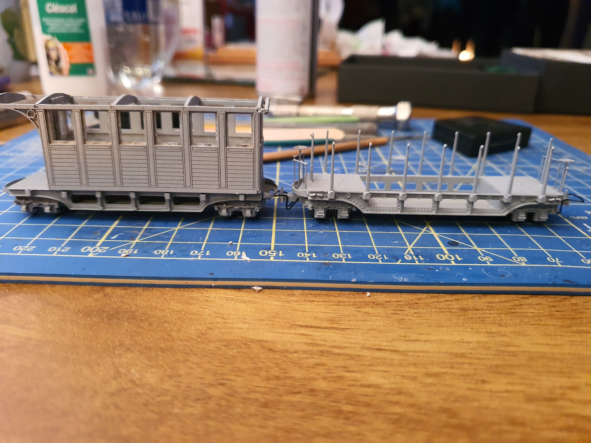

Messagepar Storm » 04 12 2020 à 17:43
Comme annoncé, ça matche avec les "Meridian" et ça peut se panacher sans problème (on peut faire la différence avec la boîtes d'essieu mais c'est pas flagrant). Du coup, j'ai posé dessus la caisse voyageurs et j'aurais mes 3 plateformes identiques.

Messagepar eric fresné » 04 12 2020 à 21:48
Cool alors ! Pas de soucis avec la caisse omnibus ? C'est notre première tentative ave du carton découpé et je veux bien un retpur objectif.

Messagepar Storm » 04 12 2020 à 23:22
Il manque un éclaté pour que l'assemblage soit plus clair et tu as oublié des supports pour le banc #B5 Sinon, ça se monte comme tous les kits de ce genre avec la finesse en plus, faut être soft avec la Cléocol mais les ajustages sont nickels #B6 Je vais faire une peinture du même genre que la voiture anglaise qui l'accompagne et on ne devrait pas voir la différence donc le kit est réussi... Peut-être un peut de "transparent" pour les vitres pour ceux qui commencent: ce sont des kits parfaits pour débuter, c'est ballot de ne pas avoir tout dans la boite :maitre:
Franchement, content de mon achat et ce n'est pas de la langue de bois #B5
