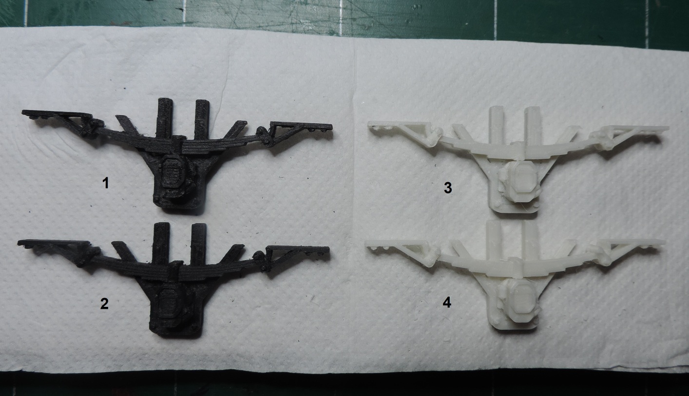

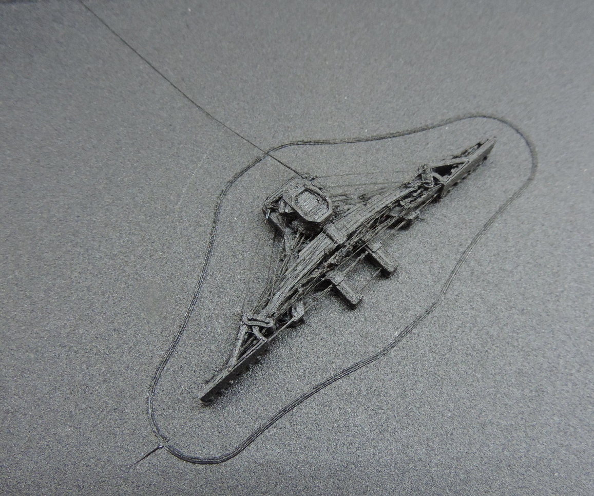

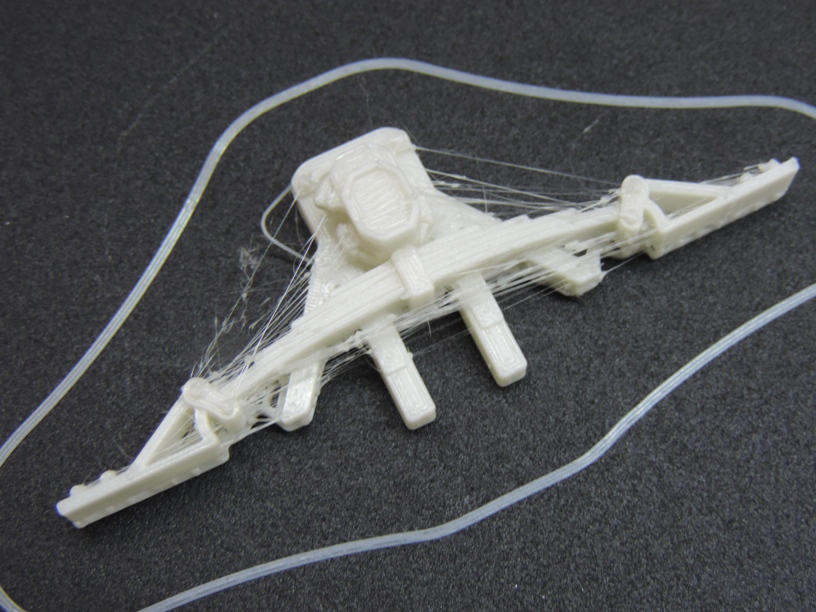

Bonjour, toujours mes problèmes de fils lors des transitions D9
Bon après une petite séance de nettoyage ça devient tout a fait acceptable (Dimensions 85x30 IIm)
Je vais changer la buse, qui a prit une "bigne" sur le plateau magnétique, elle est "peut être" déformée?
Je réimprime une pièce (il m'en faut 4), si le problème persiste, je réimprime la 3eme avec le fil blanc d'origine qui donnait satisfaction (sans les Rolling Stone.... :H2 ), si le problème est toujours là, je tente la 4eme en augmentant un peu la rétractation.
Le fil noir que j'ai approvisionné, c'est du PLA de chez DayliFil, température préconisée 205/225 C°. J'imprime à 215°, plateau à 60°. Pour les problèmes de "fils parasites", d'après ce que j'ais pu lire, ils parlent plutôt d'abaisser la température, ce qui semble logique, ça diminueras la fluidité. Mais je trouve que la fusion des couches est déjà limite...? :F9
Votre avis?? Merci d'avance.

Les fils autour de la pièce a imprimer sont appelés sur certains forums "digue" il permettent de purger le fil restant dans la buse (toutes les imprimantes ne disposant pas du système de l'ender3 pro de purge sur le coté gauche) .
Cette "digue" permet aussi de se rendre compte de l'encombrement de la pièce finale et de vérifier son adhérence sur le plateau. Perso dès que je vois que les fils adhères mal j'arrête l'impression (plateau sale ou mal réglé)
Dans ton cas JJ j'incriminerai la qualité du fil en premier et la buse en deuxième :maitre:

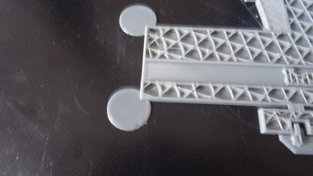

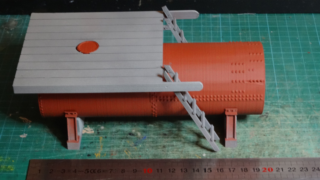

Pour l'adhérence je ne me sert de la "jupe" que lorsque j'ai un doute sur le réglage du plateau, mais dès que la pièce est assez grande je me passe de tout artifice proposé par CURA.
Pour les toutes petites pièces, par contre, je préfère le "radeau", mais cela consomme plus de matière que la pièce elle-même. :o(
Toujours pour l'adhérence, le truc le plus efficace que j'ai trouvé (sur le web), c'est la colle blanche en stick : ça protège le plateau, ça "colle" les pièces mais facilite le décollement, et ça se nettoie à l'eau tiède.
Cette citerne (185mm), que certains reconnaîtront j'espère, a été imprimée verticalement sans problème, alors qu'avant j'avais des décollement en fin d'impression sur des fûts de moins de 5cm de haut !!
Des grandes pièces relativement fines s'imprime également grâce à cette méthode :
(Une bretelle double pour mon petit-fils)
C'est en deux parties, il ne restait pas beaucoup de marge autour !
@mlm : c'est moi qui ai "commis" ces boites d'essieux. Il a fallut "bricoler un peu pour y monter des essieux IIm maison (voir la photo montrée plus haut dans ce fil...

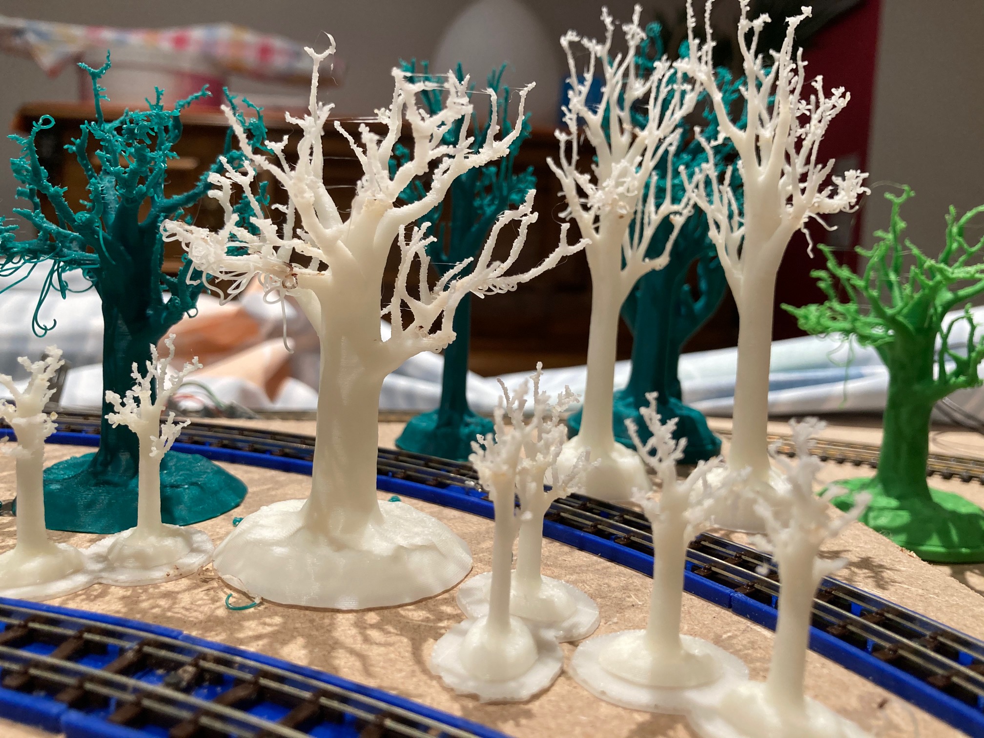

Un exemple pour illustration : imprimer des arbres (hauteur de 50 à 120mm)
- à gauche (en turquoise) et à droite (en vert) : des bavures, des filoches
- au centre, en blanc-translucide : bords plus épais (6 couches au lieu de 4)
- utilisation d'un radeau pour les petits sujets car le tronc est trop fin pour être imprimé droit sinon.
Les fichiers d'origine sont là : https://www.thingiverse.com/thing:2071152
Ensuite, j'ai ajusté les dimensions en hauteur, largeur, profondeur.
1h15 à 1h30 d'impression pour un sujet de 120mm, 30 minutes pour un couple de petits (2 x 50mm)

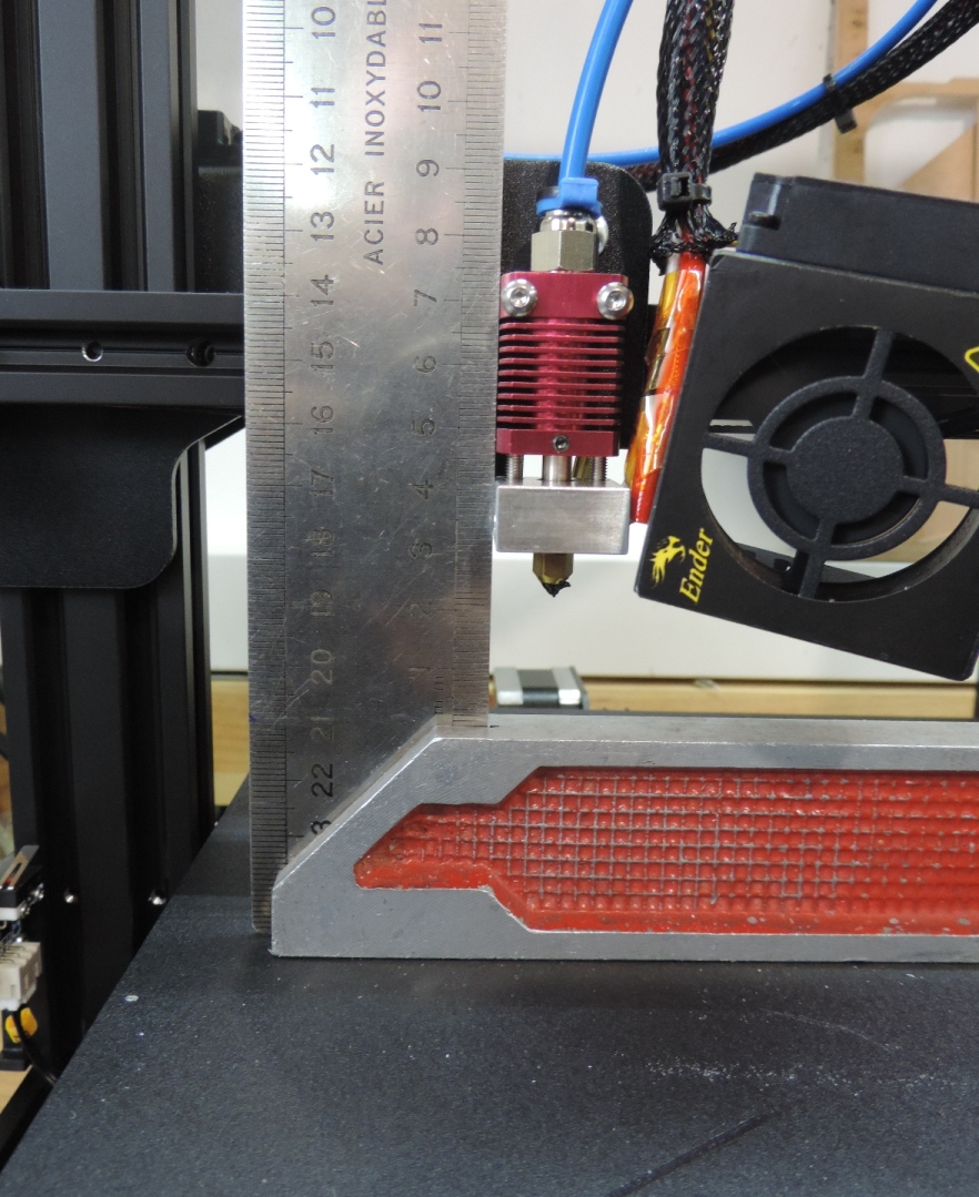

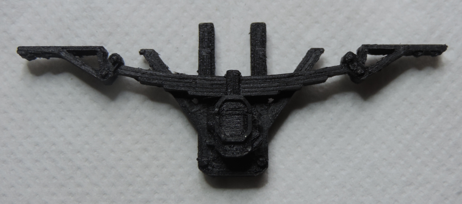

Messagepar JJB » 23 11 2020 à 15:58

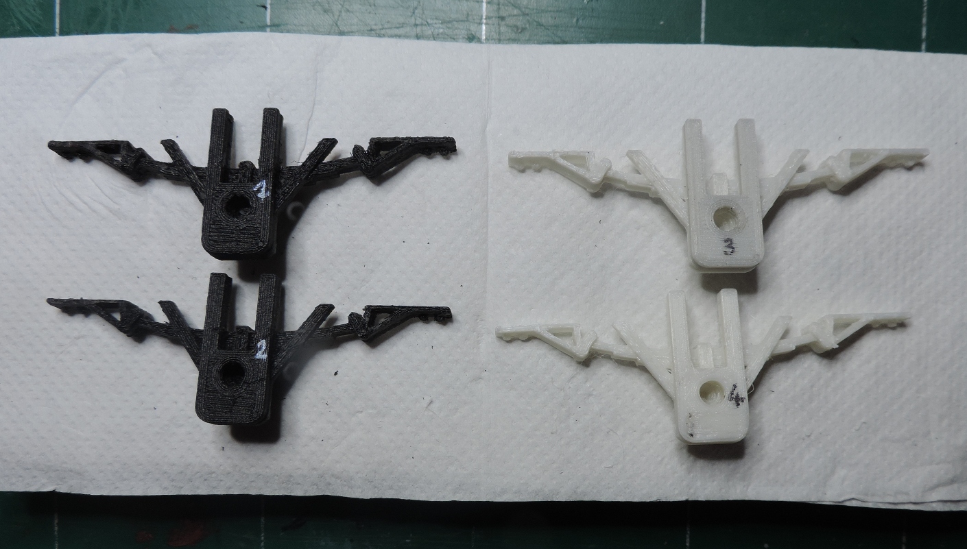

Bon, et de quatre !

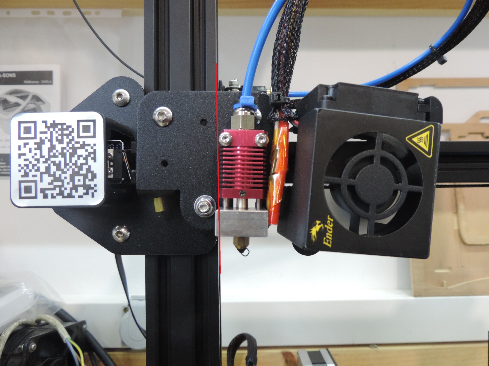

La 2eme en noir a été imprimée après avoir redressé la tête d'impression qui c'était mise de travers après le choc sur le plateau…… J'ai découvert ça en remplaçant la buse, qui elle, apparemment n'a pas vraiment souffert. Les 2 vis de fixation ont du jeu. Pour la remettre à 90° j'ai utilisé une équerre, mais le simple fait de desserrer les vis de pousser la tête vers le bas bien en appuis sur celles-ci et de les resserrer permet de revenir à la verticale.
Toujours des fils (Nom générique : oozing) mais l'impression semble plus propre ?
La 3eme, tentative d'impression avec le fil blanc livré avec l'imprimante qui donnait de bons résultats. Tjrs des fils mais aspect d'impression plus propre, plus homogène. Températures inchangées 210/60.
La 4eme, tjrs en fil blc, mais température d'extrusion baissée à 200°C (Plateau tjrs à 60°C), Encore des fils, impression un peu moins précise, moins homogène et quelques débuts de décollage……
Bon, il ne reste plus qu'a tenter de modifier la rétractation lors des transitions, je suis à 6 mm, je vais tenter 15 mm. Mais la vitesse de rétractation à aussi une influence elle améliore la dépression sur la tête.

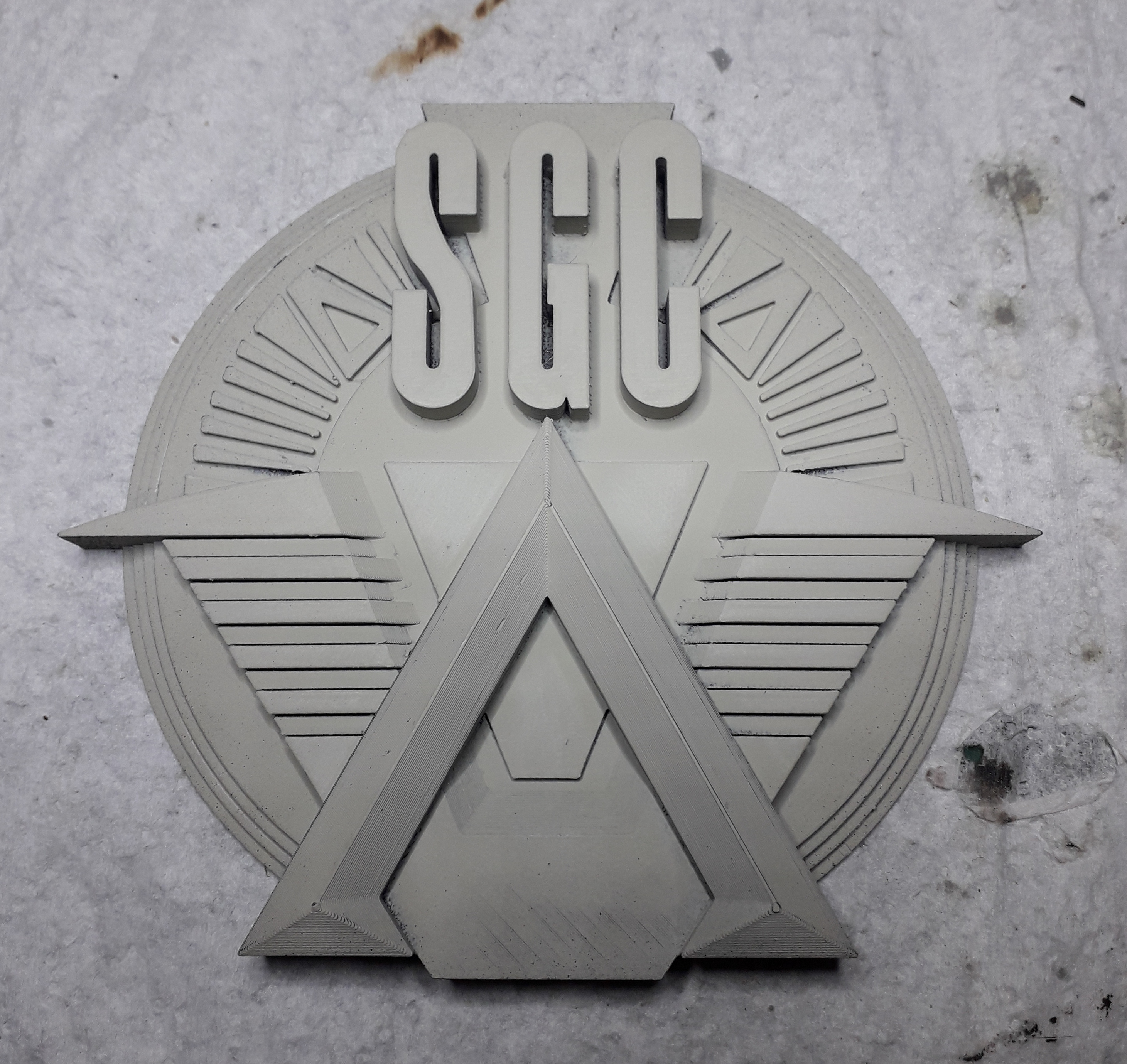

N'empêche que je ne comprends toujours pas tes pbs d'impressions, nous avons les mêmes machines j'ai imprimé des trucs tordus comme des écussons en relief ,ou logos
Il est ici vu en sortie d'impression avec juste une couche d'enduit (les fans l'auront reconnu quoique je ne pense pas qu'il y en aient sur ce forum) C7
je n'ai jamais eu ce type de filoches.je suis uniquement sur les réglages basiques de la machine et de Cura.Le seul point ou je suis méthodique c'est le réglage du plateau que je vérifie avant chaque impression
J'imprime a 210° avec le bed a 60° je le préchauffe a 65° lorsque la température de la pièce est en-dessous de 18°, ensuite ce sont les réglages de chauffe de Cura qui reprennent la main :maitre:
