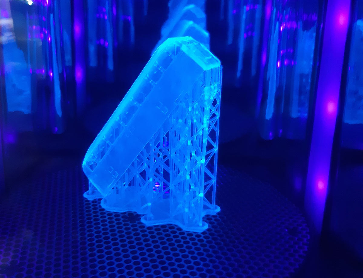

Pour exemple cette photo de Cyril sur le positionnement des supports sur le Dedion :
On peut aussi trouver ce genre de défaut en cas de jeu dans la vis sans fin ,de mauvais positionnement (inclinaison de la pièce ,ce qui n'est pas ton cas mais il faut le savoir .
Le positionnement de la pièce a une énorme importance il faut déjà y réfléchir ainsi que le type d'imprimante (fil ou résine) lors de la conception et de la mise en place
Par exemple prévoir des trous pour l'écoulement de la résine ,non nécessaire avec une imprimante a fil .Il existe une fonction dédié sur Chitubox pour créer ces ouvertures ,le logiciel génère l'ouverture ainsi que la pièce
pour reboucher celle-ci automatiquement .Dans le cas d'immeubles (poste de transformation dans mon cas) j'ai intégré des traverses de renfort interne pour éviter les déformations de la résine à l'impression. :maitre:
