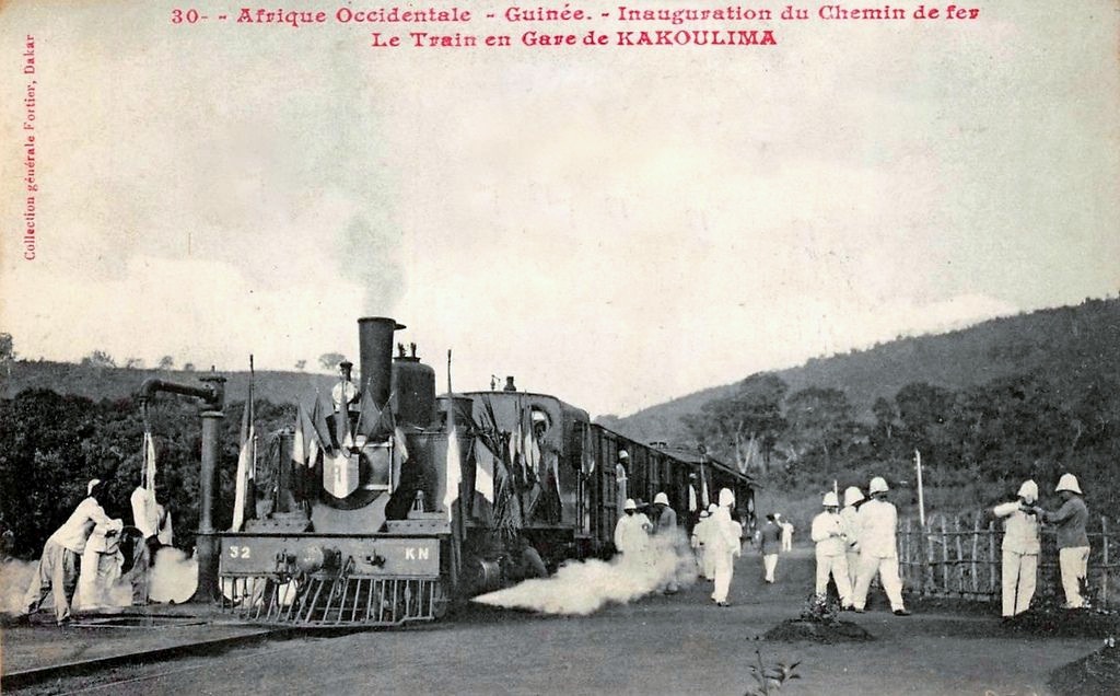

Messagepar YVES » 20 06 2020 à 08:33
Souvenez-vous.
Cette "réclame", quasiment une publicité comparative, avait suscité bien des interrogations.
- La Pinguely était facilement identifiable comme une des machines livrées au Sud-France.
- Mais la Corpet ?... Quelle allure bizarre, en plus affublée d'un chasse-buffle !...
Pourtant, l'image devait être issue d'une photo d'usine Corpet.
Finalement, la machine avait été identifiée comme faisant partie de la série N° d'usine 1042 à 1045, des 230T de 27 tonnes commandées par le ministère des colonies pour la ligne Conakry-Niger (KN) et sortie d'usine en 1905.
Mais quelques lecteurs restaient dubitatifs... Il fallait la voir pour y croire.
Voici donc la Corpet-surprise du jour, pavoisée pour les lecteurs de PME !
Vu 3/4 face, la loco ressemble à une 030T de la firme, puis on remarque les proportions par rapport aux personnages... Non, ce n'est pas une 030, c'est beaucoup plus gros. Enfin, la traverse attire le regard et "KN n°32" révéle l'identité de la machine :
- N° d'usine 1043, une 230T de 27 tonnes, commandée par le Minstère des colonies, pour le Conakry-Niger, immatriculée KN n°32, sortie d'usine 09-11/09/1905.
Si les Corpet africaines vous intéressent, je vous conseille de suivre la piste "KN", les locomotives sont variées, l'iconographie réserve de bonnes surprises.
Pour en savoir plus : https://fr.wikipedia.org/wiki/Chemin_de ... %A0_Kankan

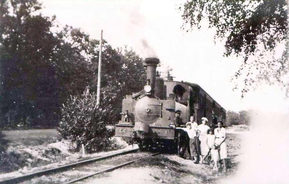

Re: La Corpet surprise...
Messagepar YVES » 20 12 2020 à 17:13
Une Corpet EC... Qui n'est pas Charentaise !!!
En effet, cette 030T EC n°1 faisait partie du lot de 6 machines, commandées 1911, par Mr Jeancard, le boss de la Cie des Chemins Économiques des Charentes, pour la ligne Neuilly-Vierzon-Moulin Jamet, dont il avait obtenu la concession dans le département du Cher.
- Locomotive : N° d'usine 1389, Corpet 030T EC n°1, 15,5t, sortie d'usine le 29.03.1912, en service sur la ligne Neuilly-Vierzon-Moulin Jamet, vendue au ferrailleur en 1939.
Sources : Petits trains de Jadis, Listes Corpet Jarne et Mandrillon.
Si vous avez des photos ou des cartes postales montrant les machines EC n°2, 3, 4, 5, 6 du Cher, merci de les publier. Cette série de Corpet semble avoir été peu photographié.
