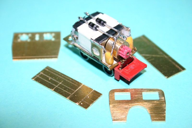

Messagepar Modeller » 05 10 2020 à 10:26
Draisine 'Campagne' - la première étape:
Ingo
Modeller
Messages: 754
Localisation: Cologne

Re: Draisines AMF87 sur H0e / 9mm
Messagepar jpvapeur54 » 09 10 2020 à 15:05
Bonjour à tous !
La draisine Hotchkiss d'Abreschviller : Il y a aussi celle ci en HOe !
Construite en laiton autour d'un châssis de cresselle Jouef modifié !
C'était en 2005 !
Place aux photos !
Bonne journée à tous !
jpvapeur54
Messages: 642
