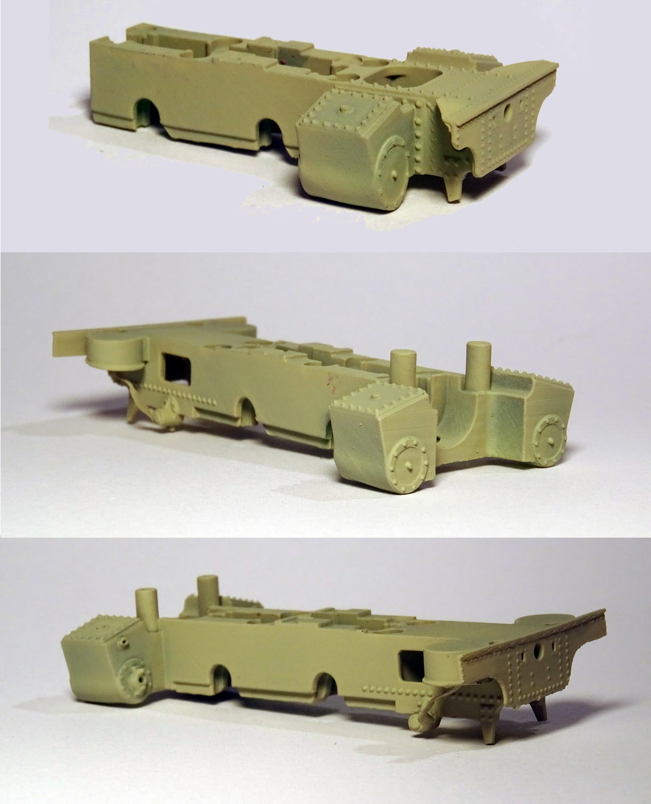

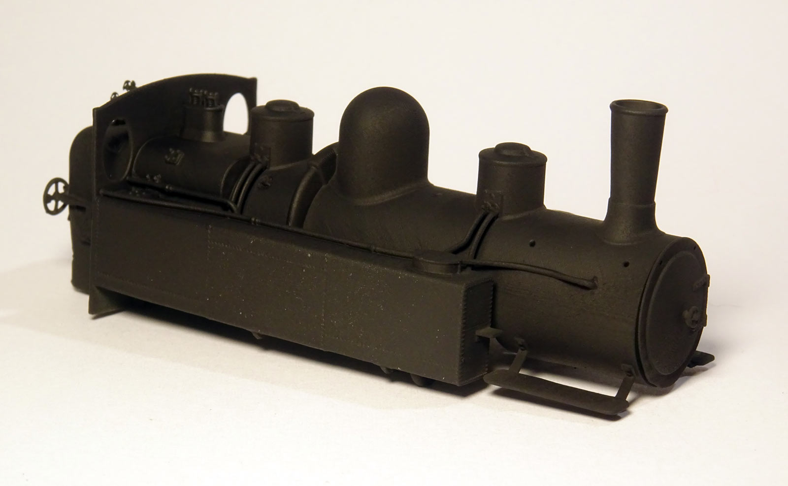

Des nouvelles du front...
Impression directe avec la Photon en attendant la Formlab. C'est déjà pas trop mal mais le logiciel Photon Workshop est une grosse m... pour les supports (loupé le palonnier de frein et les presses étoupes des cylindres).
Il faudra encore assembler le tout avec quelques vis et réaliser les embiellages, mais je pense pouvoir passer d'une centaine d'heures de boulot à environ dix heures.

Messagepar Beyer-Garrat » 09 09 2020 à 20:32
Impressionnant Cyril les sièges sont aussi imprimés sur la Photon ? #B6
Tu n'as pas encore reçu la Formlab ?

Messagepar 3DMetrique » 09 09 2020 à 21:12
JP tout a été fait sur la Photon, c'était essentiellement pour valider la technique, je suis aussi surpris par la qualité de ce qu'on peut obtenir avec cette petite imprimante. Suite à ces essais concluants, j'ai commandé la Formlab ce soir.
Je vais pouvoir faire de nombreuses nouvelles loco avec un minimum d'investissement et sans doute baisser le prix des bestioles en facilitant grandement leur montage.

Messagepar 3DMetrique » 10 09 2020 à 19:06
Sur une loco, je m'affranchie des fonderies bronze qui sont coûteuses, dix à quinze grappes en moyenne avec un moule à amortir sur une trentaine de modèles. Sur les prochaines loco, une seule grappe (crosse et tige de piston) qui existe déjà. Pour les wagons, il faut que je fasse encore quelques essais
