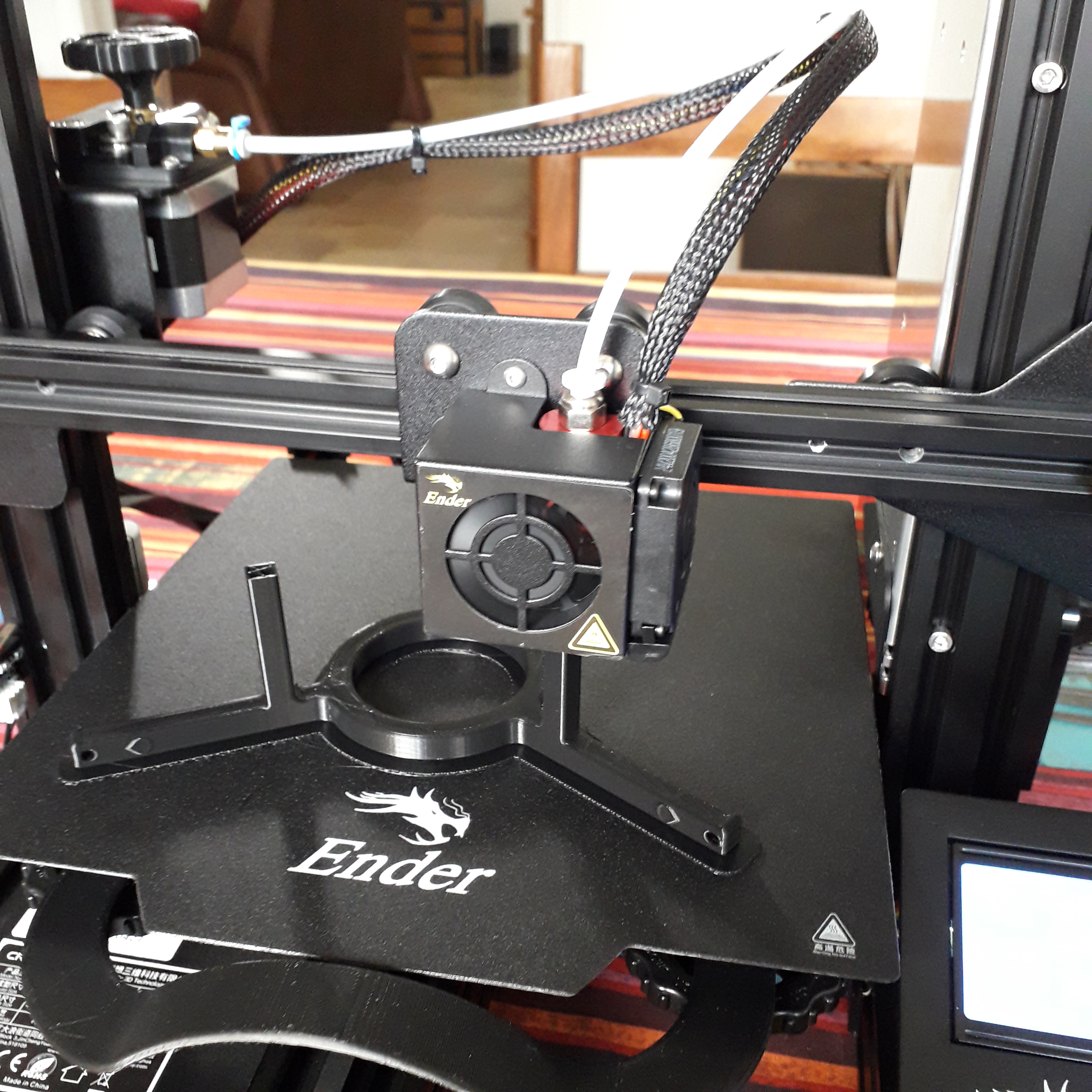

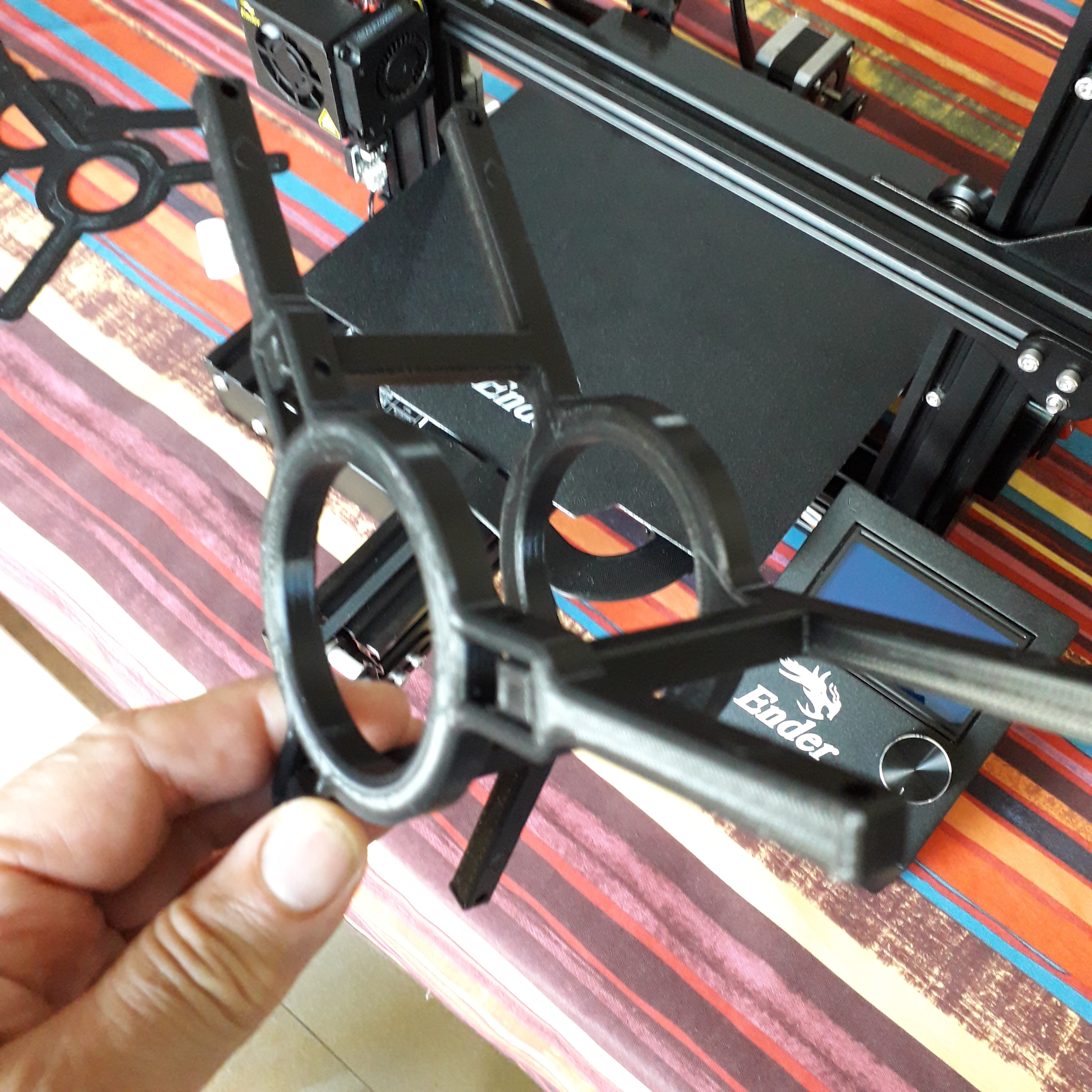

Messagepar Marcel » 25 08 2020 à 12:03
Beyer-Garrat a écrit:@Marcel essaie avec la buse à 210 degrés :maitre:
Piste intéressante, mais plus chaud... plus de filage (comme pour le fromage !), moins chaud, mauvaise accroche :o(
Cela m'a permis de découvrir plein de paramètres "cachés" dans CURA.
Pour les voir il faut aller dans le menu "Paramètres" / "Configurer la visibilité des paramètres".
Ainsi, on peut "lever" la tête lors des déplacements sans impression (utile lorsque l'on passe au-dessus de la pièce), jouer sur le retrait du filament lors de ces déplacements etc...
Mon modèle a peut-être trop de membrures, je vais essayer de le simplifier :^s

Messagepar Beyer-Garrat » 25 08 2020 à 18:17
Pas forcément sur l'Ender 3 moins chaud, le filament refroidi plus vite et adhére entraînant des bavures moins à la pièce je l'ai constaté après mettre trompé dans les réglages. En fonction du fil (j'utilise toujours la même marque)
j'ai un bon compromis avec un nozzle a 210 ° et un plateau à 60°.
Sur la mienne un certain nombre de réglages sont accessible directement depuis la machine comme le retrait du filament pendant un déplacement qui n'est pas activé sur toute les imprimantes.
Il existe aussi celui très important du réglage de l'avance extrudeur et bien entendu de la hauteur du plateau par rapport à la tête
dans la zone d'impression et pas forcement aux 4 coins :maitre:
