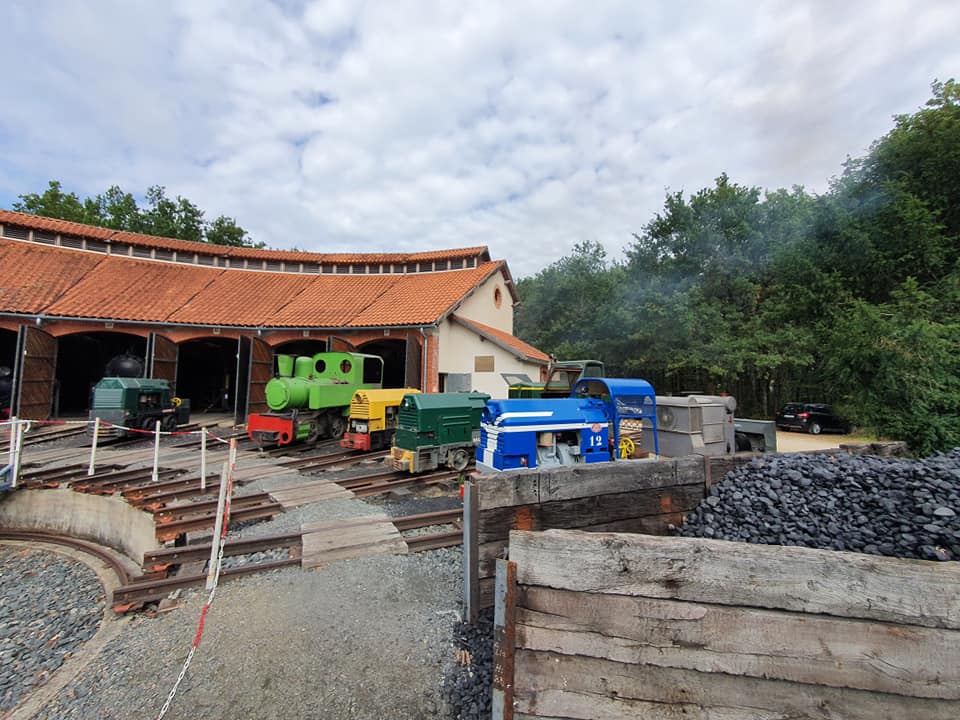

Messagepar Le Fanal » 19 08 2020 à 19:06
Bonjour à tous !
Des nouvelles du Chemin de Fer de Rillé,
Cet été nous avons roulé du 28 Juillet au 16 août en continu. Au total nous avons accueilli 10 stagiaires sur cette période.
Cette période d'ouverture en continu à permis aux membres habitants loin de rentabiliser le déplacement. Plusieurs chantiers ont été réalisé durant cette période, notamment sur les engins diesels de l'association.
Le premier engin à avoir subit des travaux est le Decauville TMB15 jaune. Il a subit cette hiver une avarie importante, son arbre de sortie de boite de vitesse ayant cassé à ras d'un des pignons d'entrainement d'une des chaines motrices. Forte heureusement pour nous, nous avions dans notre stock une pièce de rechange. Ce fut une bonne occasion d'utiliser notre fosse à sortir les essieux !
Toujours du Decauville ! Notre TMB30 noir ex-CEMNAD qui a reçue un équipement électrique complet à quant lui eu un problème d'accouplement entre le moteur et la boite de vitesse. La réparation effectué il y'a quelques années n'a malheureusement pas tenue...
Nous avons donc décidé de sortir le moteur pour repercer/tarauder le volant moteur et monter 3 goujons neufs en acier 110kg.

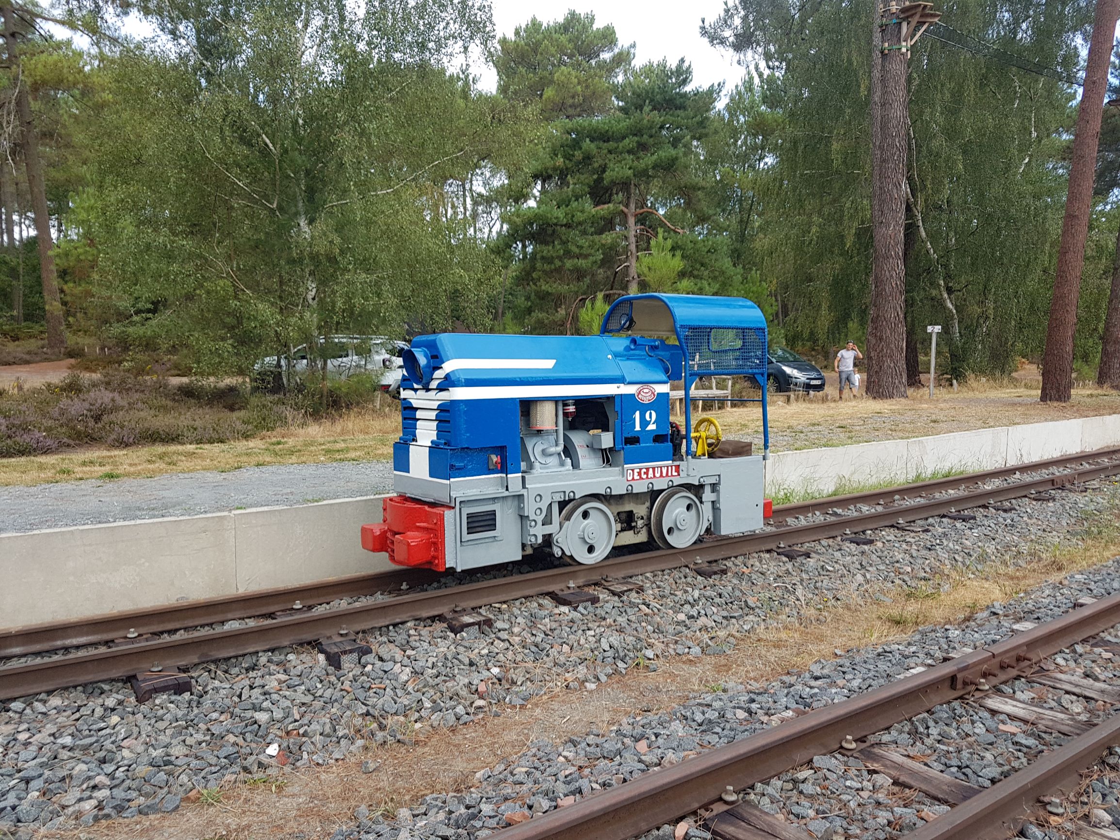

Vous avez dit Decauville ?! C'est au tour du TMB15 Bleu de subir des travaux... Et pas des moindres ! Cet engin n'était plus utilisé depuis plusieurs années en raison de son moteur très capricieux. Après un démontage et un contrôle minutieux des pièces moteur plusieurs problèmes ont été identifiés : La chemise est hors des cotes d'usures, la segmentation rincée, le nez d'injecteur pisse et n'est pas le bon (!), la pompe à injection présente trop de jeu, les guides de soupapes sont usés/cassés... Bref rien n'allait dans ce moteur !
Après une bonne année de recherche de pièces neuves, de reconception d'autres et de fabrication des dernières on arrive à un moteur comme neuf ! Une petite peinture pour qu'il soit beau et c'est repartit pour plusieurs décennies!
Suite au prochain message !

Messagepar Le Fanal » 19 08 2020 à 19:15
Suite des opérations sur le TMB15 Bleu
Le dernier mot :
Decauville, roi de la voie de 60 ! Le dernier engin Decauville à avoir subit des travaux est un des TMB15 vert. Pour lui c'est d'un peu d'entretien dont il avait besoin, après une vidange, des filtres neufs et surtout un curtage du moteur, il est repartit pour le service.
Il n'y avait pas que Decauville à l'honneur... Le locotracteur Gmeinder de 50 chevaux équipé de son moteur 3 cylindres Kaelble F 125 a subit quelques réglages supplémentaires.

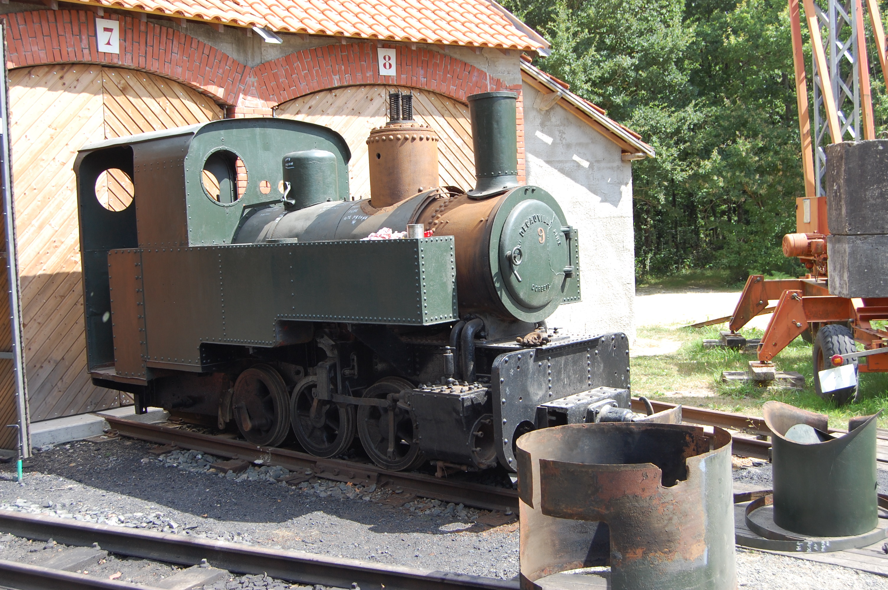

Messagepar Le Fanal » 18 08 2021 à 16:09
Bonjour à tous,
Des nouvelles de l'été au Chemin de Fer de Rillé. Comme chaque année depuis 27ans, nous avons accueillis 6 stagiaires pour notre stage vapeur de 4 jours. Au programme, chauffe, conduite, sécurité et surtout du bonheur !
Côté chantier, quelques travaux d'entretien ont été réalisés sur nos locotracteurs, vidange du moteur Cérés D2D du CACL30, réparation/amélioration électrique sur les TMB15... Le plus gros chantier de cet été était celui du levage de la 030T Decauville 1646 et de l'inventaire exhaustif. Contrairement à ce qui a été écrit ans le revue de la FACS, cette machine est loin d'être "perdue". Depuis déjà 6 ans, ce projet de restauration avance petit à petit. Cette année nous avons franchi une barrière administrative importante nous permettant d'envisager à moyen terme la visite de l'APAVE et la future remise en service de sa chaudière après travaux. Après de nombreuses recherches, coup de téléphone, mails, lettres, nous avons réussi à réécrire son histoire sous forme d'un document synthétique mais plein de croustillants détails !
Première étape, retirer les 6 plaques de garde des 3 essieux.
Le levage de la machine a été réalisé à l'aide des chevalets donnés par nos amis suisse du chemin de fer de Blonay Chamby. L'installation et le positionnement des traverses et des chevalets est une opération musclée réalisé par 4 personnes. Sur une demi-journée.
Un moment rare de chemin de fer en vidéo, on se croirait dans les années 20 :
Une fois levée:
On en profite pour regarder les essieux, l'essieu 3 semble voilée. Les essieux ont des marquages différents sur leurs bandages. L'expertise géométrique serra réalisée en interne, sur notre futur gros tour Cazeneuve HB725 qui arrivera en même temps qu'une Dufour 225 courant du mois de septembre. Nous vendons par la même occasion notre vieux tour à courroie Cazeneuve...
Le puzzle de pièces à inventorier :
En parallèle, nous avons confectionné un outillage permettant de détuber la machine selon les prescriptions décrient dans le "Règlement sur le service du chemin de fer à voie de 0.60m" de 1915. Les premiers essais sont prometteurs !

Messagepar Le Fanal » 18 08 2021 à 16:31
La suite !
Une partie des pièces de la machine était stockée dans le dépôt. Nous avons donc constitué un train Decauville pour aller chercher ces pièces... Un TMB15 et un plat à bogie Decauville.
Une bonne nouvelle, nous avons retrouvé une des plaques originale de la 1646. Nous sommes en contact avec une fonderie d'art pour en faire des copies en Bronze !
Le grattage des bielles, un travail laborieux et peu gratifiant qui est pris en charge par Christophe. Malgré cela, le résultat en vaut la peine ! Toutes les bielles du grand mouvements portent le numéro 1646 ! :ipb-251
Une dernière vue de la 1646 en l'air.
Polska passe au dépôt, attention au sifflet de 141R !
Le Jules Weitz se dégourdie les roues après sa vidange...
