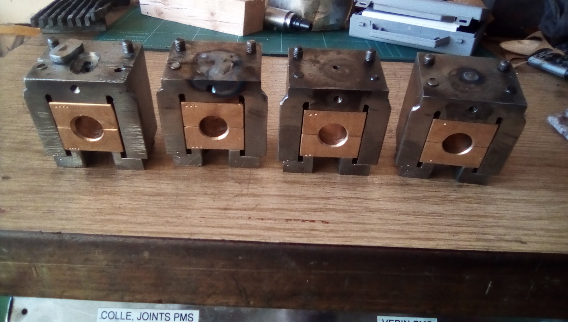

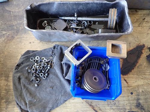

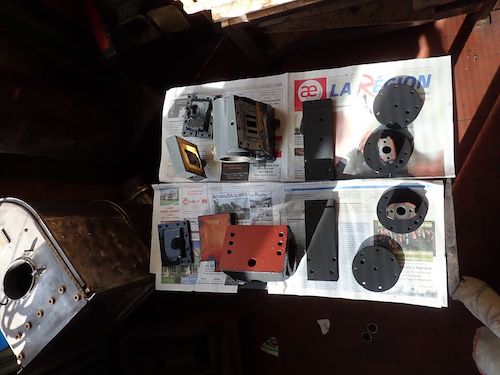

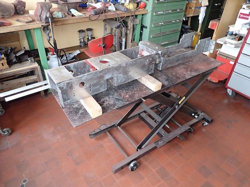

L'essentiel des travaux pour pouvoir commencer l'exploitation vapeur avec "Margo" étant fini. Je reprend gentillement les travaux sur "La Nine". Son châssis s'est vu décapé et repeint, les cylindres sont en cours de révision, les pompes mécaniques du châssis également. Les images valent bien des mots... (C'est un peu copier coller de notre Facebook, vous m'en excuserez)

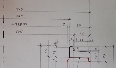

Camarade Modéliste et autre constructeur! I Need You!
J'ai un problème avec le profile des roues de "La Nine". Pour faire bref, les diamètres actuelles sont tous un différent, et visiblement la largeur intérieur des roues est un peu serrée.
Pour pouvoir faire des propositions de réparation correcte, je cherche à dessiner le profile de la roue telle qu'il devra être (je fais partie des gens qui ont besoin d'écrit/dessin pour faire des pièces). J'ai copier le profile d'une roue usinée par Laurent Suchaire. J'ai copié +/- les normes MOROP: https://morop.org/downloads/nem/fr/nem310g_f.pdf .
C'est là que vous entrez en scène: -Le dessin suivant vous parle-t-il? -Les côtes qui y sont notées corresponde-t-elle à ce que vous avez sur vos machine? Faites-vous autrement?
Merci d'avance pour vos retours et autres conseilles. :maitre:

Yoyo a écrit:J'ai un problème avec le profile des roues de "La Nine". Pour faire bref,...
Salut,
Pour ma part, je ne fais pas du 7pouces mais si tu as un peu de temps, je peux regarder dans ma doc si je trouve un profil pour cet écartement. Je dois consulter donc cela prendra un peu de temps.
Pour le 5", voici le profil théorique de ma Mallet, mais comme à l'époque c'est l'ami Jacques qui avait fait les roues....
Stef

Bonjour Stef,
Avec beaucoup de retard, je te remercie de ton message. J'ai eu contact avec un ancien membre de se forum. Il a confirmé une bonne partie de mes côtes. Le problème actuel, c'est de trouver une entreprises qui possède les machines pour usiner ces bandages. La crise est passé par là. Mais c'est positif pour eux car les carnets de commande sont bien plein.

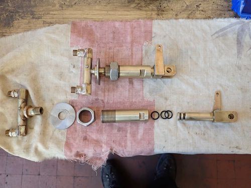

Je profite actuellement pour améliorer le système de lubrification des boites d'essieux. A l'origine, une demi coque et acier, une en bronze, un graissage via une amenée d'huile quand le conducteur graissait son mécanisme. A l'avenir, deux demi coque en bronze, un réservoir dans la boite inférieur, un tampon de lubrification en feutrine. L'idée est de créer une pompe pour faire de la lubrification en continu. Je fouille internet et mes documents pour trouver les plans d'une pompe mécanique.

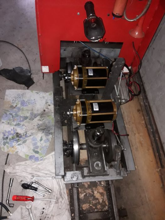

Notre Z850 a reçu des moteurs neufs.
