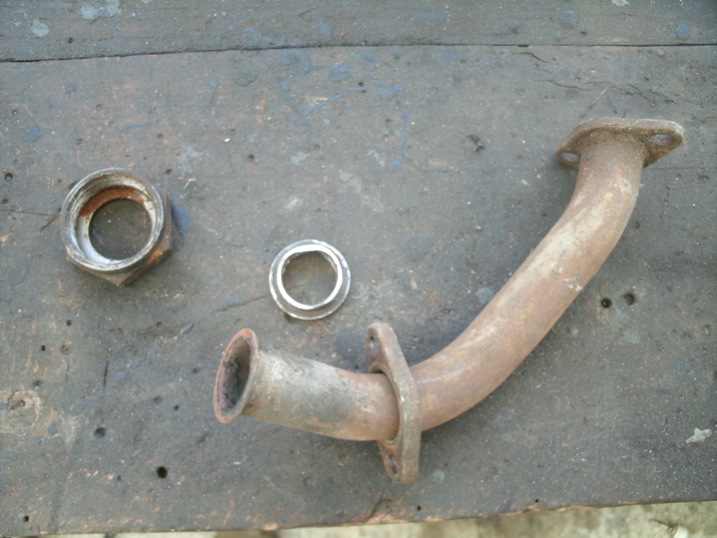

Comme les essais de démarrage se précisent, il va bien falloir refroidir le bête.
Petit essai de positionnement du réservoir d'eau, en attendant sa refabrication, juste pour voir si tout passe, je le fixe avec une sangle a cliquet.
Je n'ai qu'un tout petit bout du tuyau d'entrée de la pompe, il était en cuivre et a donc été coupé comme le faisceau de refroidissement. En fouillant dans mon bazar, je tombe sur des tubes de réchauffage de carbu de Panhard ( cela sert à éviter le givrage sur ce type de moteur) Les dimensions de la collerette correspondent!
Un coup de scie, un bout de chambre à air pour faire joint et le tuyau de la pompe de la piscine
Pour serrer les raccords, il faut une clés plate de 38, le truc hyper courant

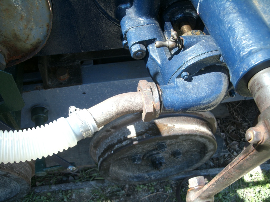

Le montage vu d'en haut, l'entrée se fera par le tuyau de la piscine, la sortie par les deux tuyaux jaune après passage dans le cylindre, la culasse et le serpentin.
Le montage sur la pompe
