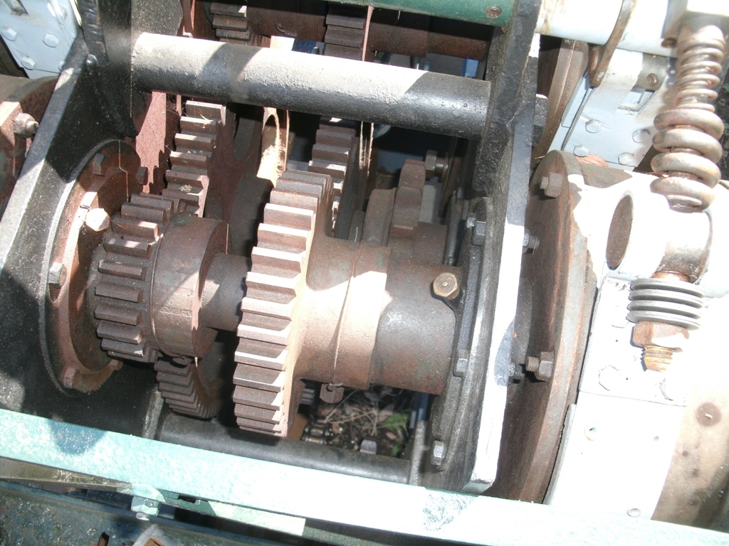

SteamyStef a écrit:B'soir,
Ca avance super bien... et c'est magnifique.
Dis M'sieur, dans ton immense sagesse, aurais tu noté les rapports des divers engrenages de la boite.
Pour ce qui est des 4 mécanismes d'embrayage, la couronne ferait 54 dents, les planétaires 18 mais l'engrenage centrale ???
Et ceux composant les vitesses ?
Merci d'avance
Stef
Le grand pignon visible sur la photo possède 35 dents, le petit 23, j'imagine que tu veux le nombre de dents des pignons du dessous…

J'ai remonté la chaine de transmission entre un des essieux et la boite, petit essai en image, c'est rigolo de voir tourner ces engrenages à l'air libre. Walter (le Diéma DS 14) à un peu de mal, la boite n'a pas tourné depuis longtemps, demain essai avec le frigo :rod_mdr2

Messagepar SteamyStef » 31 03 2020 à 23:16
Super,
Merci mais tu n'as pas le nombre de dents des divers engrenages dans les mécanismes d'embrayage. Sinon, j'essaierai de trouver des rapports qui iront bien.
Encore bravo pour ce travail de restauration... Dommage qu'on ne connaisse plus les artisans qui ont construit l'engin.
Stef
