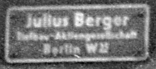

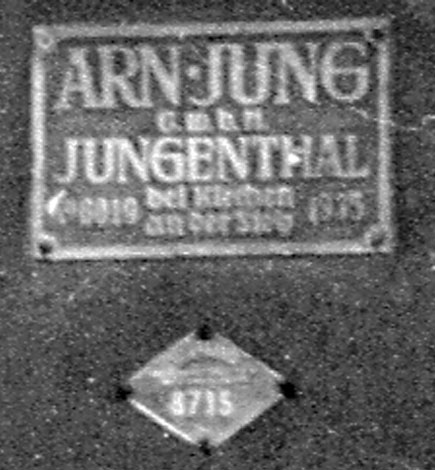

Une autre...
jung détail 1.jpg (65.16 Kio) Vu 5658 fois
jung détail 2.jpg (40.2 Kio) Vu 5658 fois

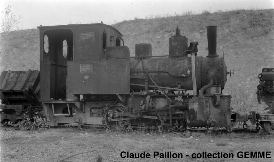

Compagnie industrielle des Sables de Nemours à Bonnevault. Sans doute récupérée après guerre car elle a été vendue neuve en Allemagne en 1935. Détruite en 1966.

Julius Berger était un entrepreneur berlinois de confession juive. Après que son entreprise lui ait été confisquée par les nazis, il sera déporté à Theresienstadt où il mourra... Dans ces conditions, il n'est pas surprenant qu'une machine ayant appartenu à son entreprise ait pu échouer en France.

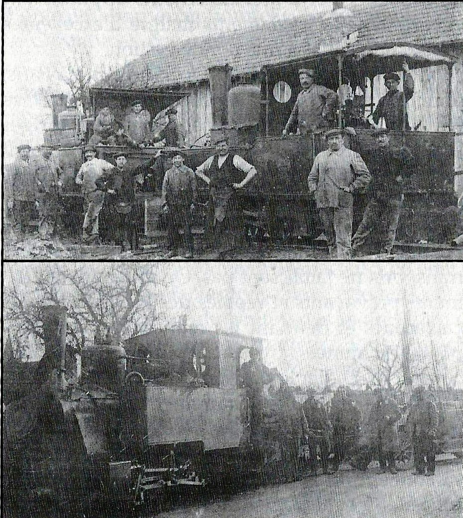

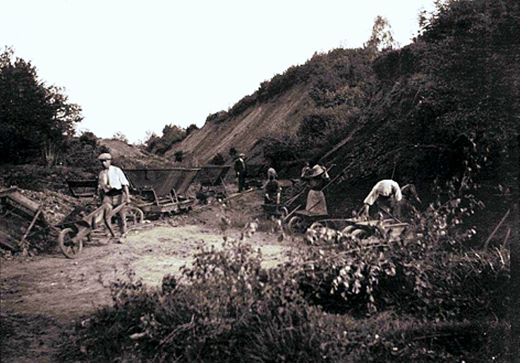

Je pense que quelqu'un de qualifié et compétent va pouvoir me répondre.
Suite à une étude menée en 1998 sur un chemin de fer en voie de 60 construit pour transporter les scories de ferriers antiques jusqu'à une gare PLM, il n'a pas été possible de connaitre le type de locomotives qui tractaient les wagons tombereaux Koppel.
A l'aide de ces images de mauvaise qualité pouvez vous me dire quel est le type de ces locomotives ?
Merci
plus de détails http://www.inventaires-ferroviaires.fr/hd89/89408.1.pdf

Sur la seconde photo, la machine seule est incontestablement allemande avec une petite présomption pour Orenstein et Koppel. Mais c'est à vérifier.
Pour la premiére photo, si l'on tient compte de la date d'établissement de la ligne (1911/1912), elles sont un peu étonnantes car certainement beaucoup plus anciennes que cela. Des secondes voir troisièmes mains ? Leur cheminée et le gros dôme à colerette évoquent plutôt une construction franco-belge.

Sur la toute première photo, la machine à l'arrière-plan, au vu de l'abri et du dôme, pourrait être une Corpet d'un type ancien - sous réserve d'en savoir plus sur le réseau...
