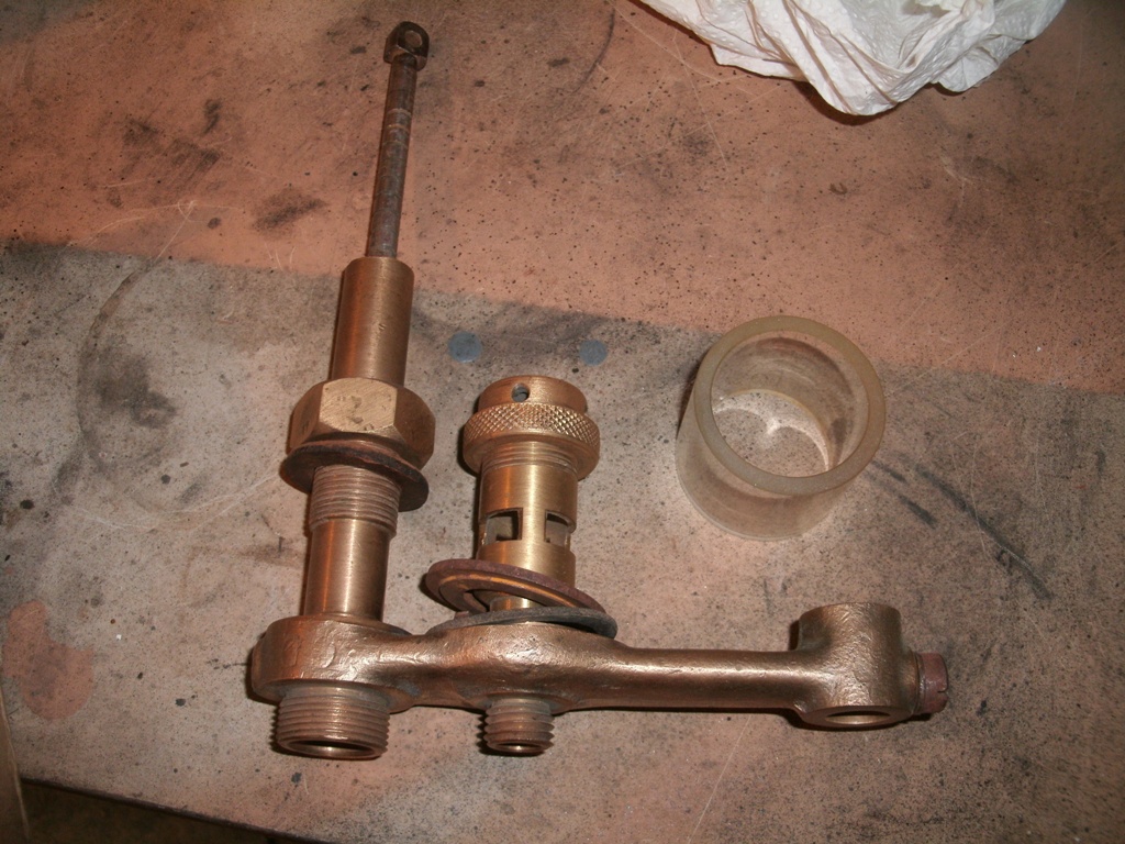

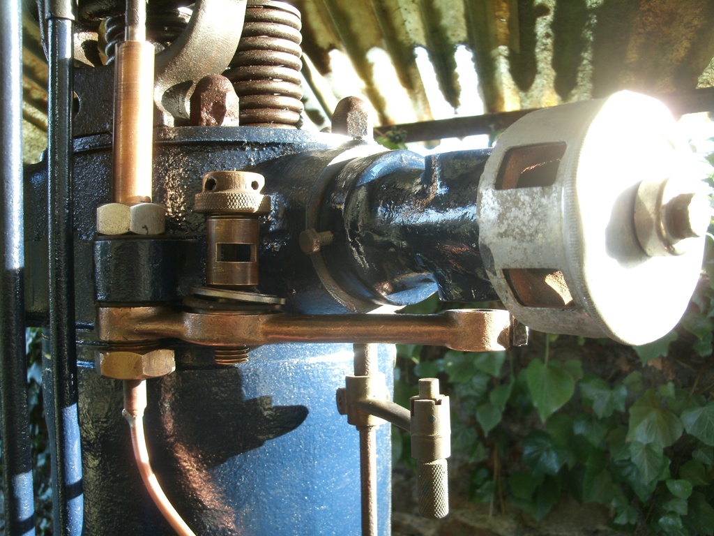

Le carburateur est un modèle spécifique fabriqué par Bernard, il intègre une pompe à essence actionné par un culbuteur, un système de niveau de cuve par débordement et la partie finale diffuseur et gicleur.
C'est cette dernière que JJB est en train d'usiner, encore un grand merci
Un petit montage pour voir le passage des tuyaux d'alimentation
Quelques réglages à faire, ça sent le dénouement… vivement les nouvelles du sud!

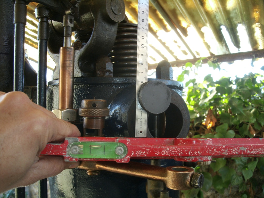

Il faudrait que tu me donne une approximation du niveau de débordement (H) par rapport à l'axe du venturi du carburateur :F9 Oui, je sais, c'est pas simple, vu que c'est en partie accroché sous la pièce que je suis en train de faire et qu'en plus il y aura, au moins, deux joints (épaisseur??), de toutes façons je vais rendre réglable (je ne sais pas encore comment?) la hauteur du tube vaporisateur. Mais si je sais déjà dans quelle fourchette (là il y a Pélican qui va lever un œil :H1 ) je peut déjà me baser, ça me permettra d'y voir plus clair.
A suivre.
J-J
JJB
Messages: 2187
Re: La bête inconnue, démontage et restauration
Messagepar Petolat » 15 03 2020 à 11:34
Un peu empirique, mais je trouve 17 mm

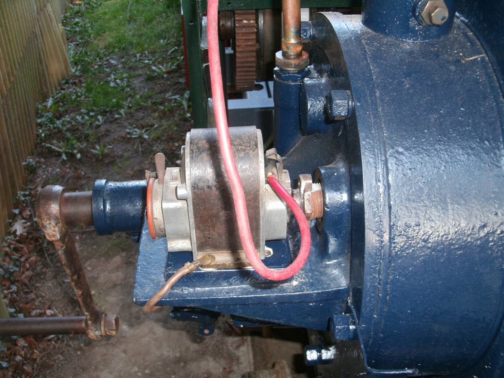

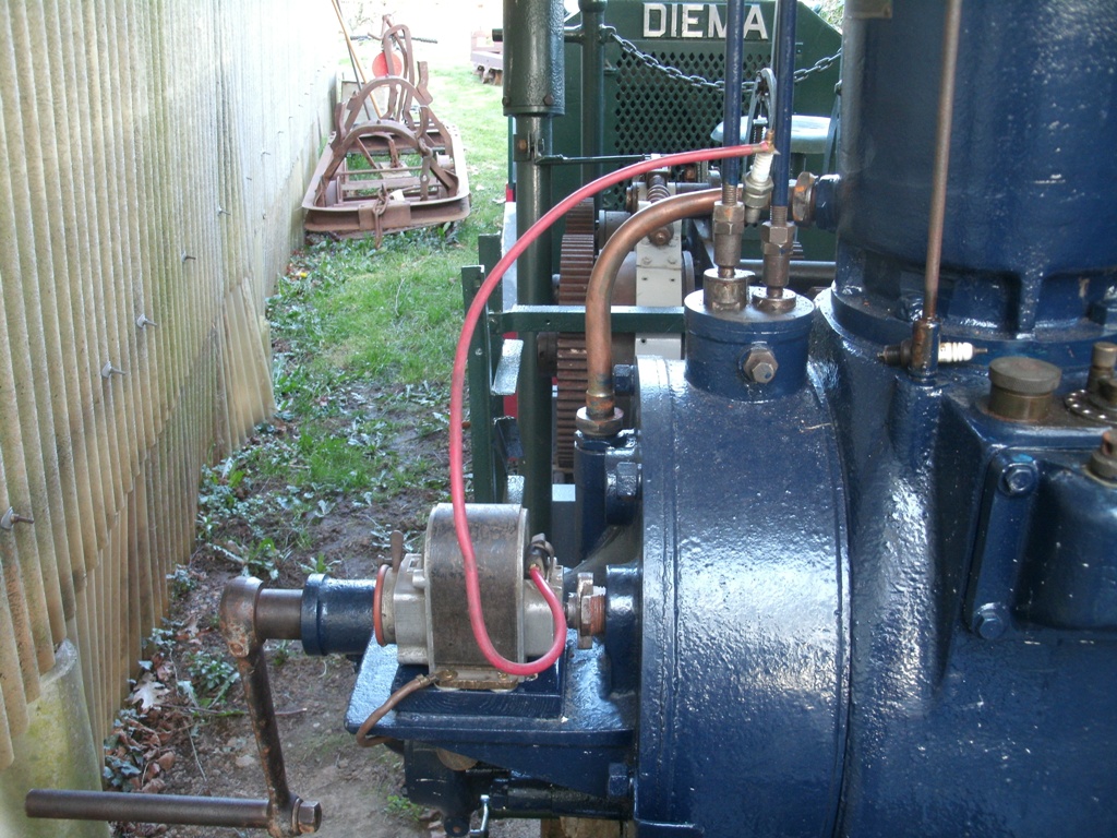

En attendant j'ai adapté la magnéto, j'ai bricolé un accouplement a partir d'un raccord de plomberie.
Je suis un peu inquiet car il faut vraiment tourner vite pour avoir une étincelle, c'est un peu sportif.
Le calage est facilité par un levier sur la magnéto.
