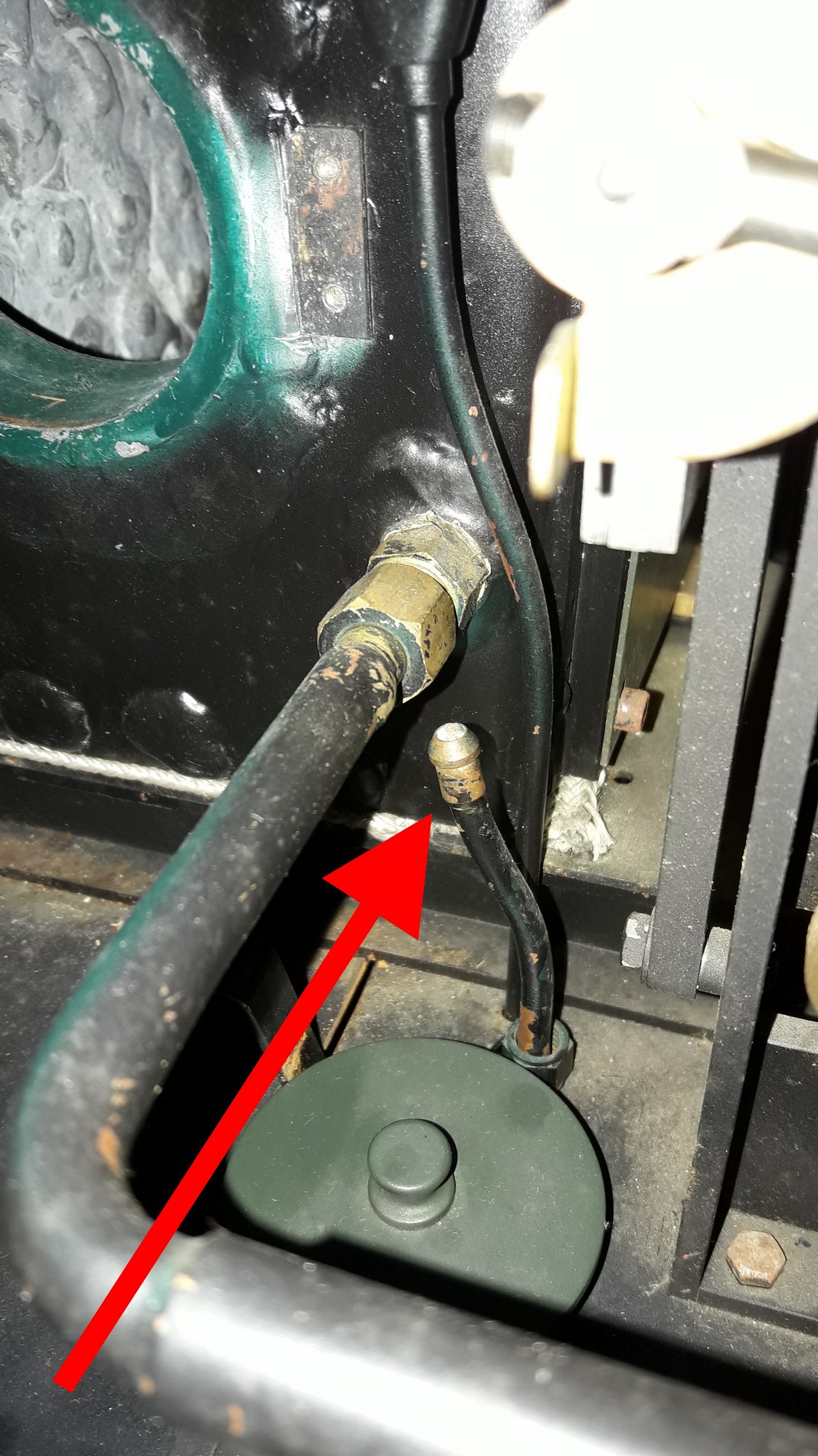

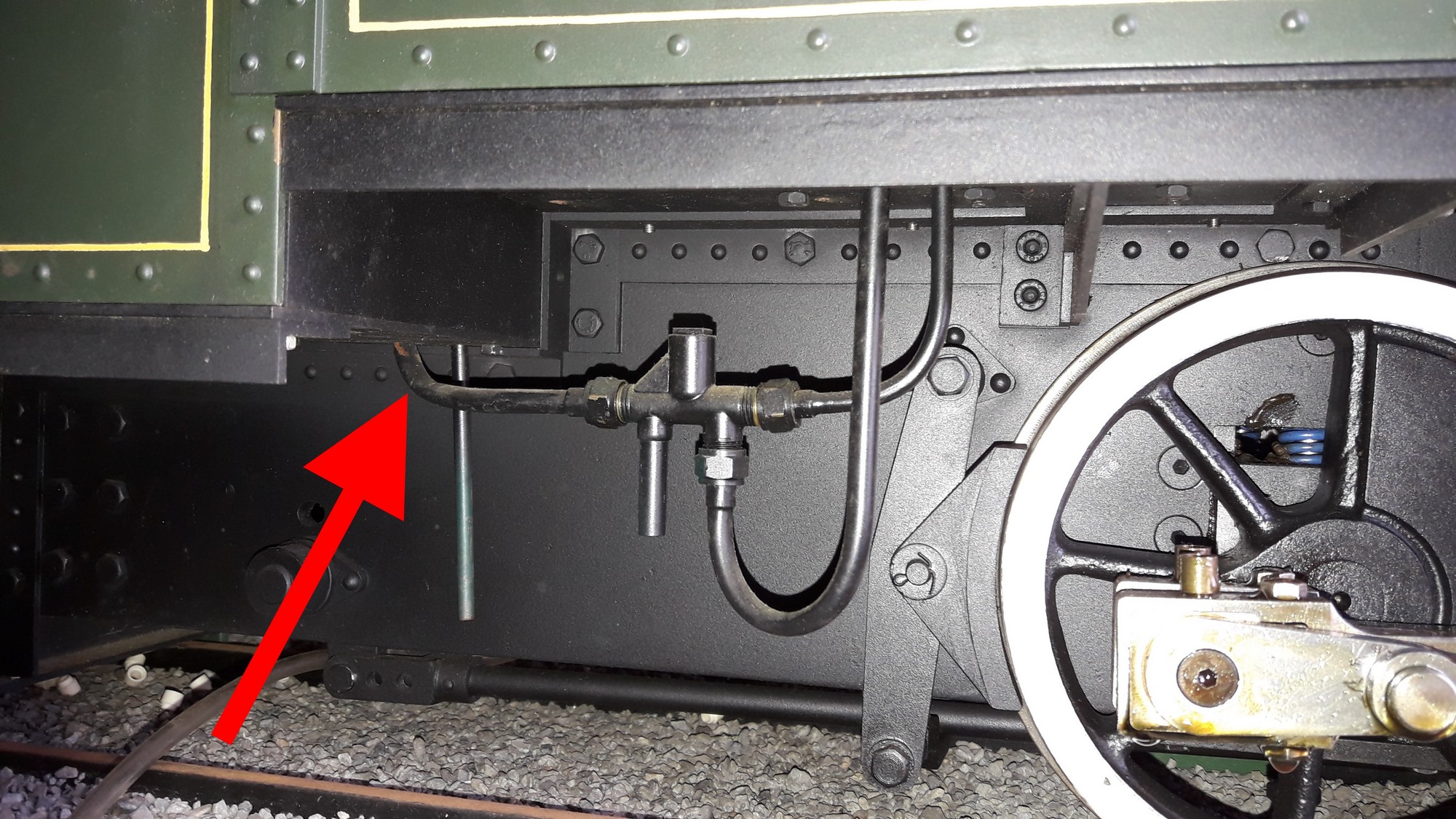

J'ai bien vérifié la chaudière, il n'y a pas de plaque d'identifications. Cependant, on a bien ce qu'il faut pour faire des essais hydrauliques.
Par contre, il me manque une pièce au niveau de mon injecteur, comme un raccord pour l'arrivée de l'air comprimé a été ajouté, la pièce pour l'injecteur a du être perdu.
Le tuyau non raccordé, avec à la place le tuyau pour l'air comprimé.
Le tuyau non raccordé ressort ici et s'en va sur tout le système d'injecteur.
Si quelqu'un a une idée si ce genre de pièce se trouve facilement ou pas, car je ne sais pas trop à quoi ça ressemble.

Messagepar BG1000 » 11 03 2020 à 08:29
Bonjour
Les deux autres tuyaux vont où ?
Quels sont les diamètres des raccords/tubes?
C'est un raccord bicone
Cela doit être la chapelle d'introduction
Y a t'il un clapet au niveau de l'injecteur ?
https://maccmodels.co.uk/product-category/live-steam-fittings/

Messagepar Tereoz » 11 03 2020 à 10:56
BG1000 a écrit:Bonjour
BG
Un tuyau va dans la soute à eau, l'autre se raccorde dans la chaudière au même endroit que la prise de vapeur du manomètre. Si il y a un clapet je ne sais pas, si il y en a il devrait ressembler à quoi ? Je sais que c'est un injecteur mécanique qui fonctionne en roulant et au besoin je peut augmenter le débit et injecter à l'arrêt.
Pour le diamètre des tuyaux, je vais regarder ça dans la journée.
Antoine :)

Messagepar Yoyo » 15 03 2020 à 10:20
BG
Antoine :)
Sur une machine en vapeur vive TOUT fonctionne comme sur une vrai. Donc tu dois retrouvé tous les éléments que tu as sur une machine réel pour pouvoir fonctionner.
-Le tuyau qui vient de la soute à eau doit passer par une vanne, c'est l'alimentation en eau de ton injecteur. C'est sauf erreur le tuyau qui arrive par en bas verticalement sous l'injecteur.
-Le tuyau qui vient depuis le "sapin de Noël", c'est ton alimentation en vapeur (tu sais le fameux ordre d'ouverture des vannes pour injecter: Eau->vapeur puit vapeur->eau pour fermer, LA même chose en 1/1 qu'au 1/3,1/8, 1/45 ... ). Sauf erreur, c'est le tube qui entre horizontalement à côté de l'alimentation en eau.
-La sortie de ton injecteur va vers la chaudière (dans la cabine) doit passer par un clapet anti/retour vapeur/eau (une chapelle d'introduction) ci-dessous une photo. Si il manque. Tu peux en acheter un ici: http://www.atelier-vaporiste.com/WWW2/s ... CHA&lng=fr . C'est le tuyau qui part horizontalement à côté du trop plain.
Clapet anti-retour
-Le quatrième tube qui n'est pas démontable et qui est relier à rien, c'est "le trop plain" de l'injecteur (Quand tu chauffes. C'est se que tu regardes quand injecte pour régler le "débit" de vapeur )
Pour voir à quoi ça ressemble sur ta machine, la pompe à eau (ce que tu appelles l'injecteur mécanique) est reliée à la chaudière via un clapet anti-retour. Suis les tubes de la soute jusqu'à la chaudière et tu tomberas sur cette élément.

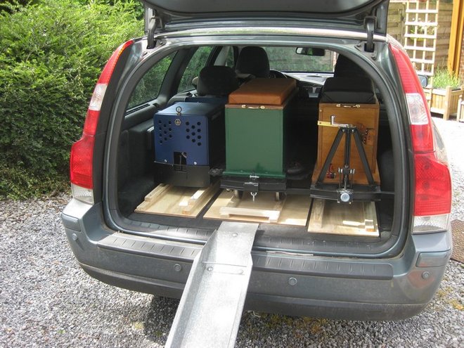

Messagepar pelican » 26 08 2020 à 11:36
ça rentrait dans mon break Volvo C7

Messagepar Tereoz » 26 08 2020 à 12:11
Je suis aussi dans la recherche d'un break. Dans ton cas, ça rentre même bien puisque j'ai l'impression que les sièges arrières ne sont même pas rabattus ! Et le coffre est plat.
