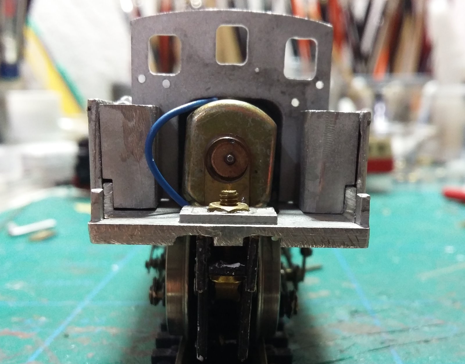

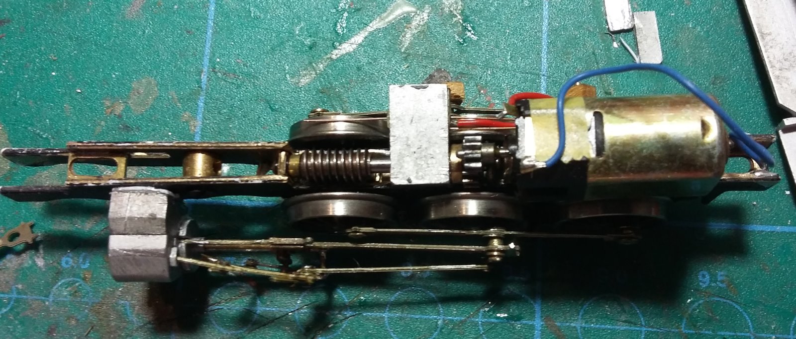

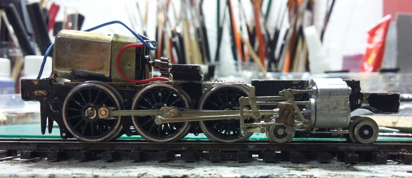

Messagepar bernardhenri » 21 12 2019 à 20:09
Montage des palpeurs

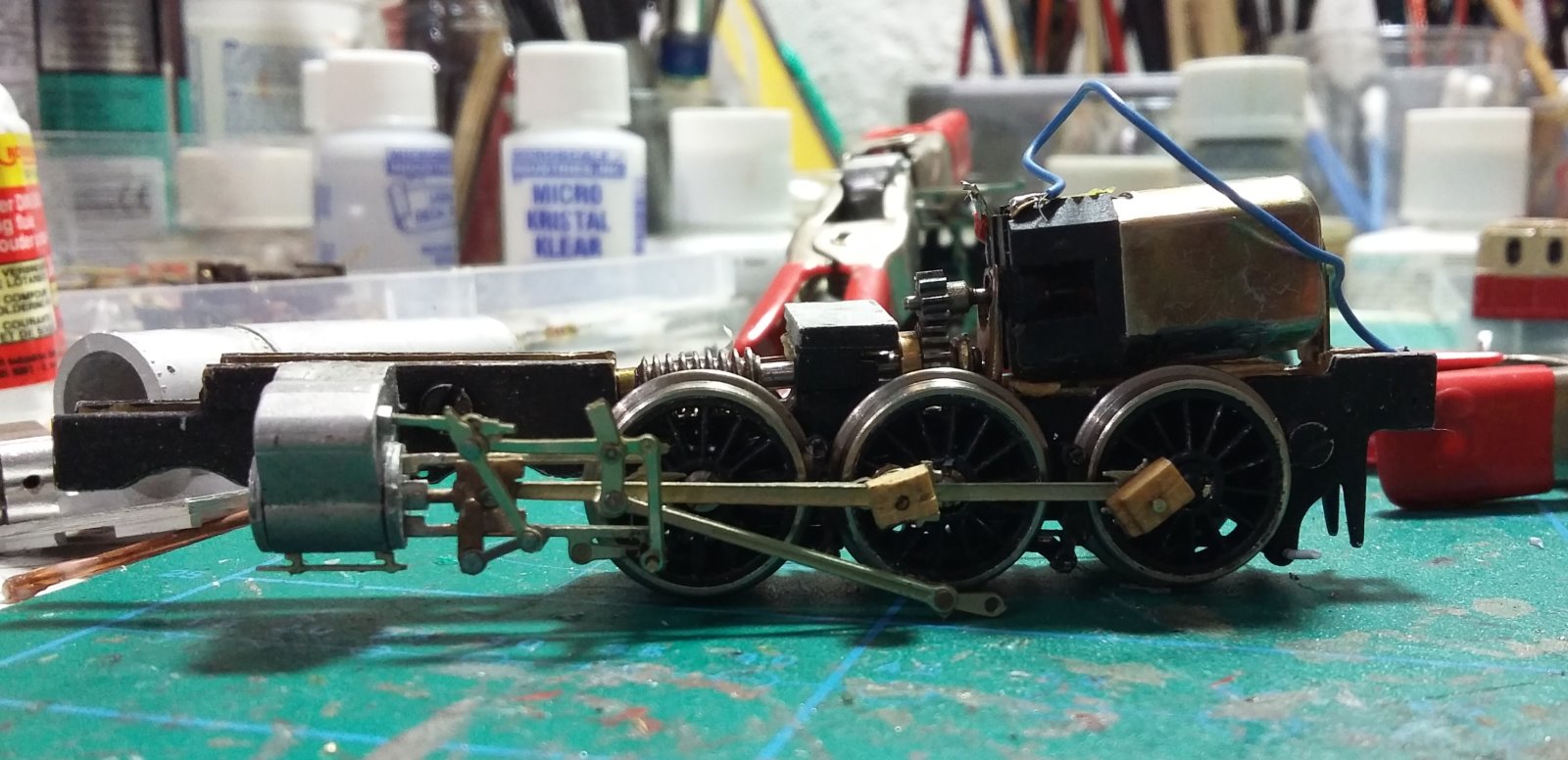

Re: Le matériel roulant de Port de Carhaix

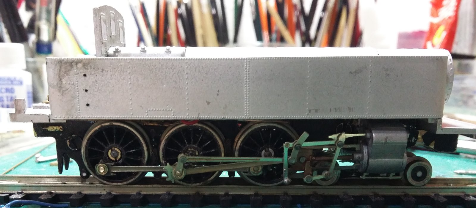

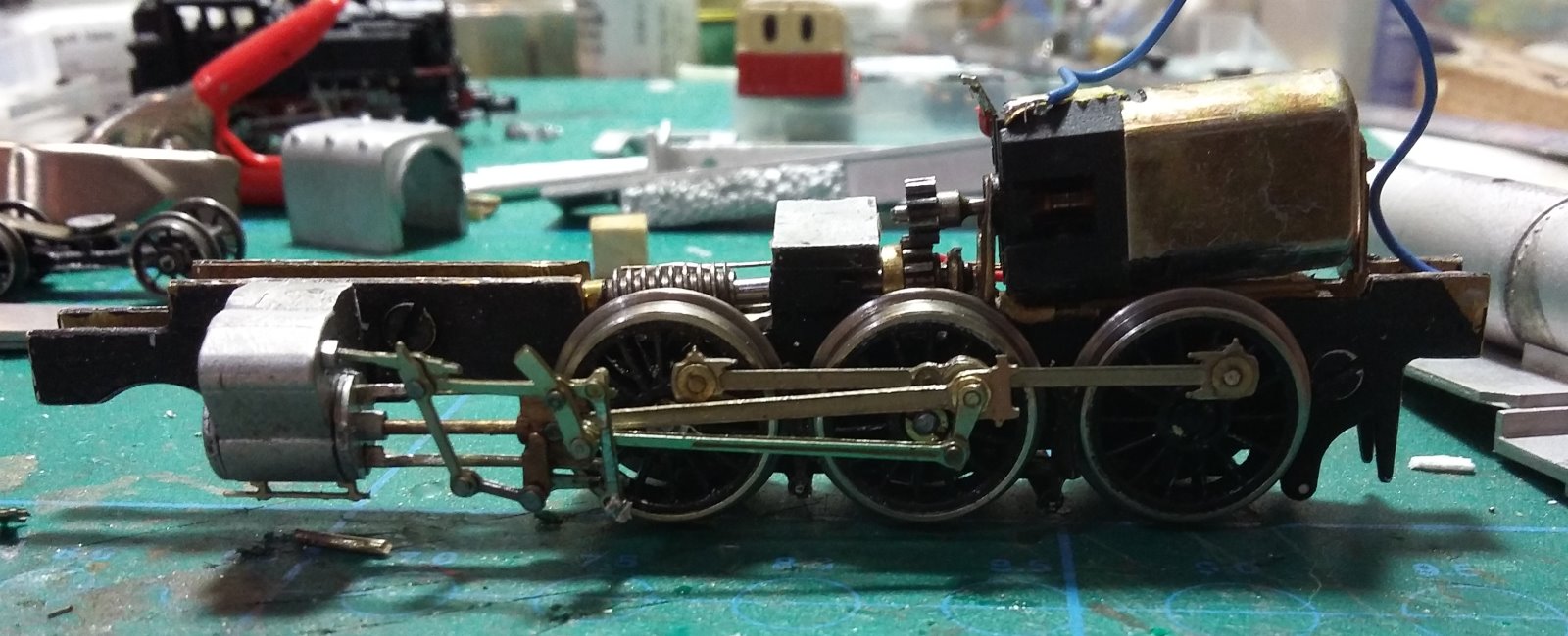

Messagepar bernardhenri » 21 12 2019 à 20:14
Montage de l'embiellage bâbord
Et voilà! Au tour de l'embiellage tribord
A propos, vous n'auriez pas un buffet pour cette 230RB: j'ai utilisé tous mes restes de locos!... :B3 #B5
Messagepar Patrick ze rabbit Deludin » 21 12 2019 à 21:15
Ben j'aurais jamais monté tout ça. Même en 12 mm.
E2
Euh, il te manque des pièces ?

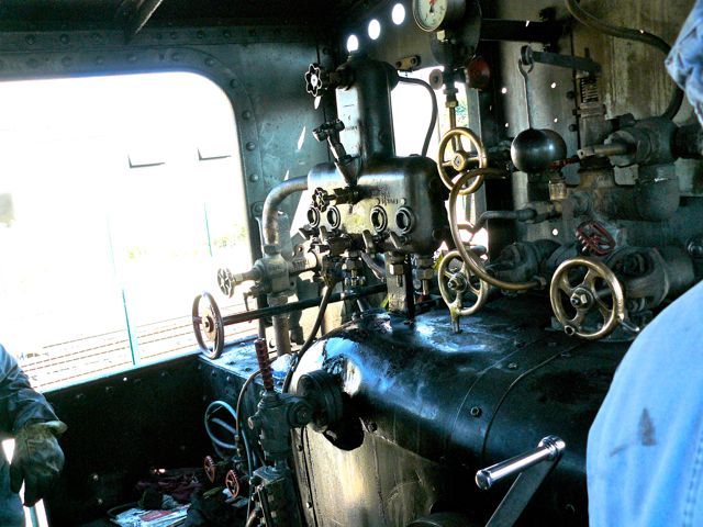

Messagepar YVES » 22 12 2019 à 08:06
Tous les kits de 230T RB de DJH ont ce souci. C'est d'ailleurs trés visible sur une photo prise de 3/4 en contre-plongée.
A propos, Bernard-Henri que penses-tu du moteur d'origine DJH ? Ne serait-il pas souhaitable de le remplacer par un modèle plus contemporain ???

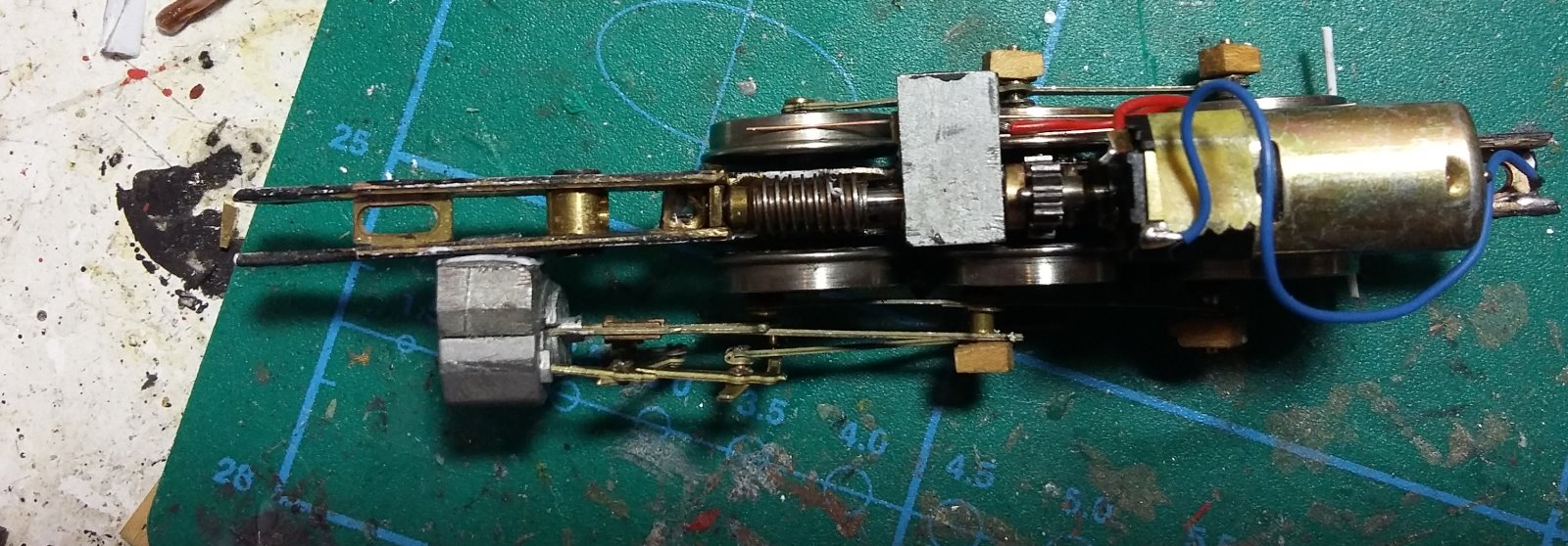

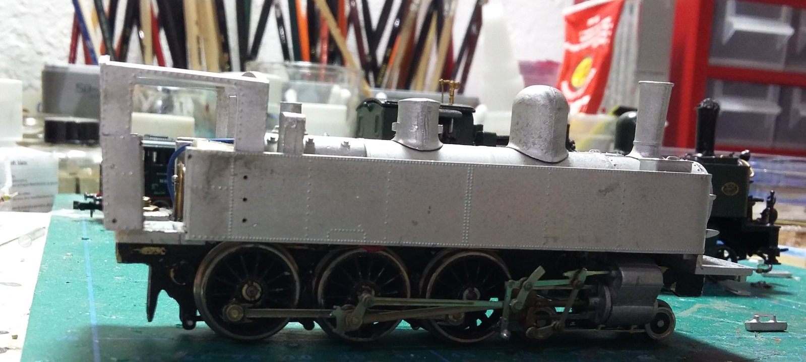

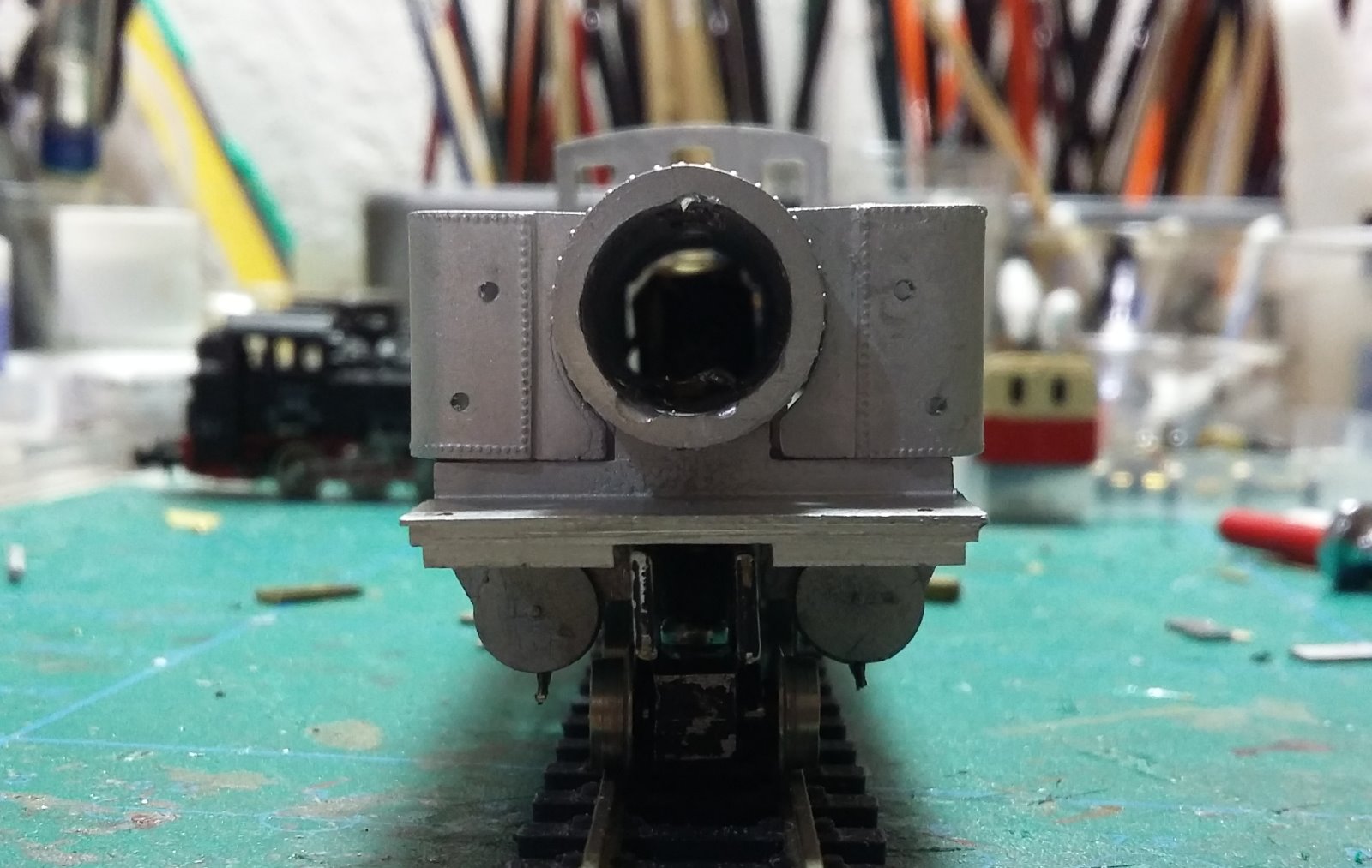

Messagepar bernardhenri » 23 12 2019 à 01:12
Le buffet fait 15mm de large, 13,5mm de hauteur et 10mm de profondeur...
En attendant, le plus dur est fait et on passe aux superstructures. J'ai changé les roues du bissel (plus petites) car les premières engageaient les cylindres dans les aiguilles

YVES a écrit:Tous les kits de 230T RB de DJH ont ce souci. C'est d'ailleurs trés visible sur une photo prise de 3/4 en contre-plongée.
Ce moteur convient. Après tout ce que je viens de lui faire subir ( découpage de la cage, essais avec blocage par des points durs et j'en passe et des meilleures), il n'a pas rendu l'âme.

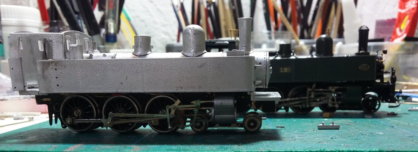

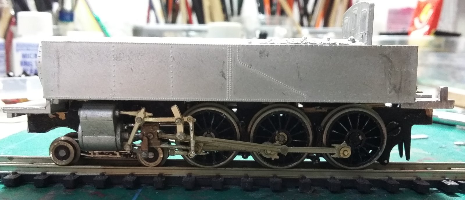

Messagepar bernardhenri » 24 12 2019 à 01:09
Montage à blanc des appendices
Maintenant, elle va attendre que je trouve chapelles, robinets de purge et buffet!... C7

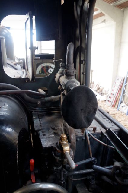

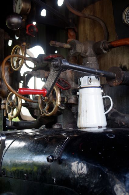

Messagepar YVES » 24 12 2019 à 11:58
Pour votre petit noël.
- Le buffet.
- Vue sur le droite, sans oublier le bêret oublié du mécano.
- A reproduire au 1/87. Le détail qui tue : the tea-pot !
Si l'on veut aller plus loin dans le détaillage du kit DJH, il est intéressant de représenter les consoles qui supportent les caisses à eau.
- Enfin, une présentation de la machine par le Great John Timber qui devrait séduire ze rabbit Deludin.

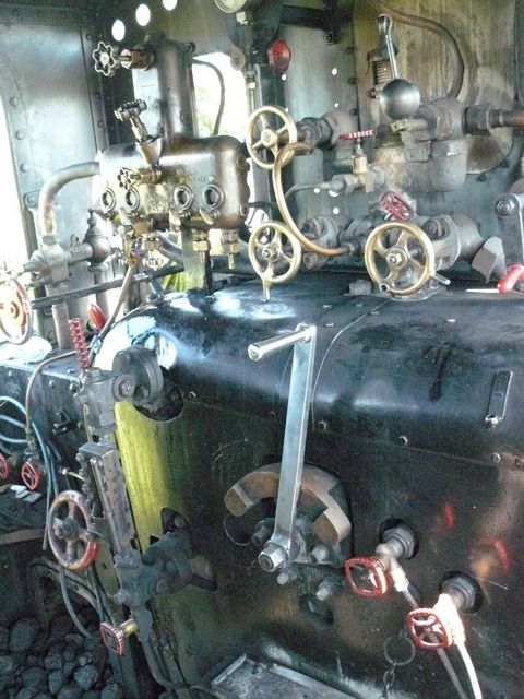

Messagepar Patrick ze rabbit Deludin » 24 12 2019 à 13:44
Merci les gars, voilà de quoi faire.
Bon, ce sera pas tout de suite, plutôt début d'année prochaine car je suis dans ma famille comme tout le monde.
Et je n'emporte pas mon p'tit matériel de maquettiste #B8 .
Au fait, les dimensions que tu as données, Bernard, c'est intérieur ou extérieur ?
Et je suppose que le dessus est arrondi, comme on peut l'imaginer sur cette photo :
