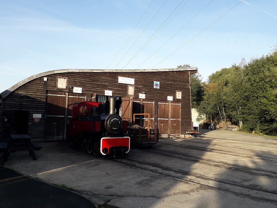

La suite... lundi 30 septembre, ouverture exceptionnelle de l'atelier pour la préparation d'un train spécial :
A mercredi pour la suite des travaux à l'atelier et vous pouvez noter dès maintenant le rendez-vous désormais annuel du dernier dimanche d'octobre pour notre "festival de fin de saison" avec mise en chauffe de 3 locomotives à vapeur (Bertha restera au garage sauf si d'ici-là le problème d'injecteurs est résolu H4 H4 H4 ).
Première sortie de l'année pour la Bouillote dans sa version "avec cabine"... :B3 :B3 :B3

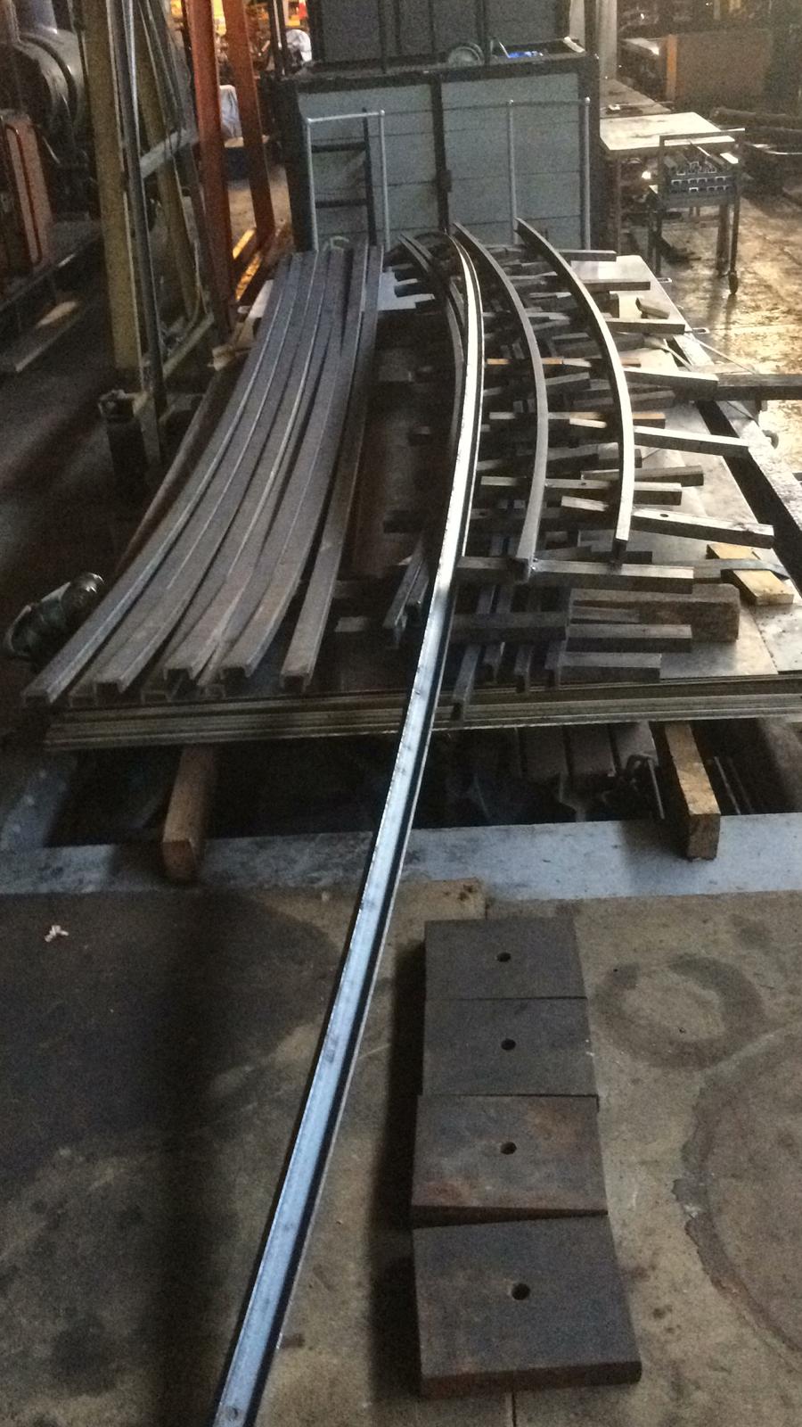

Ma journée aux Chanteraines : mercredi 2 octobre 2019
Je préfère parler de "ma journée" plutôt que de chantiers car j'ai passé trop peu de temps à l'atelier pour en avoir une idée complète.

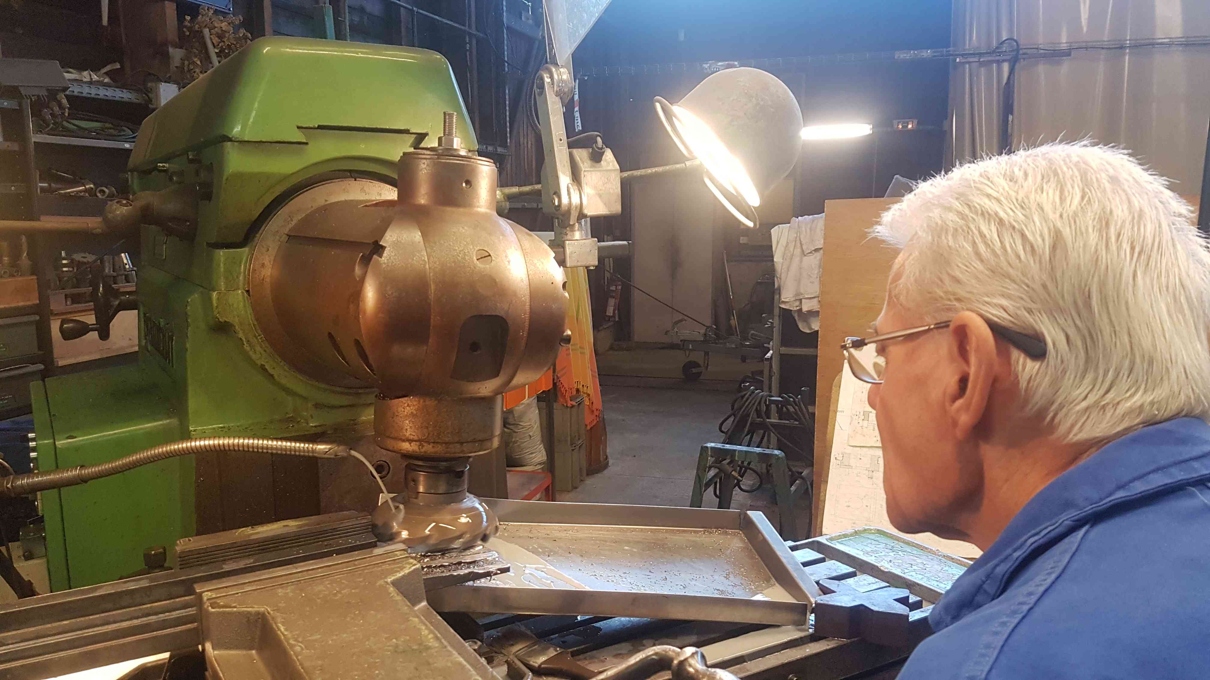

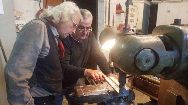

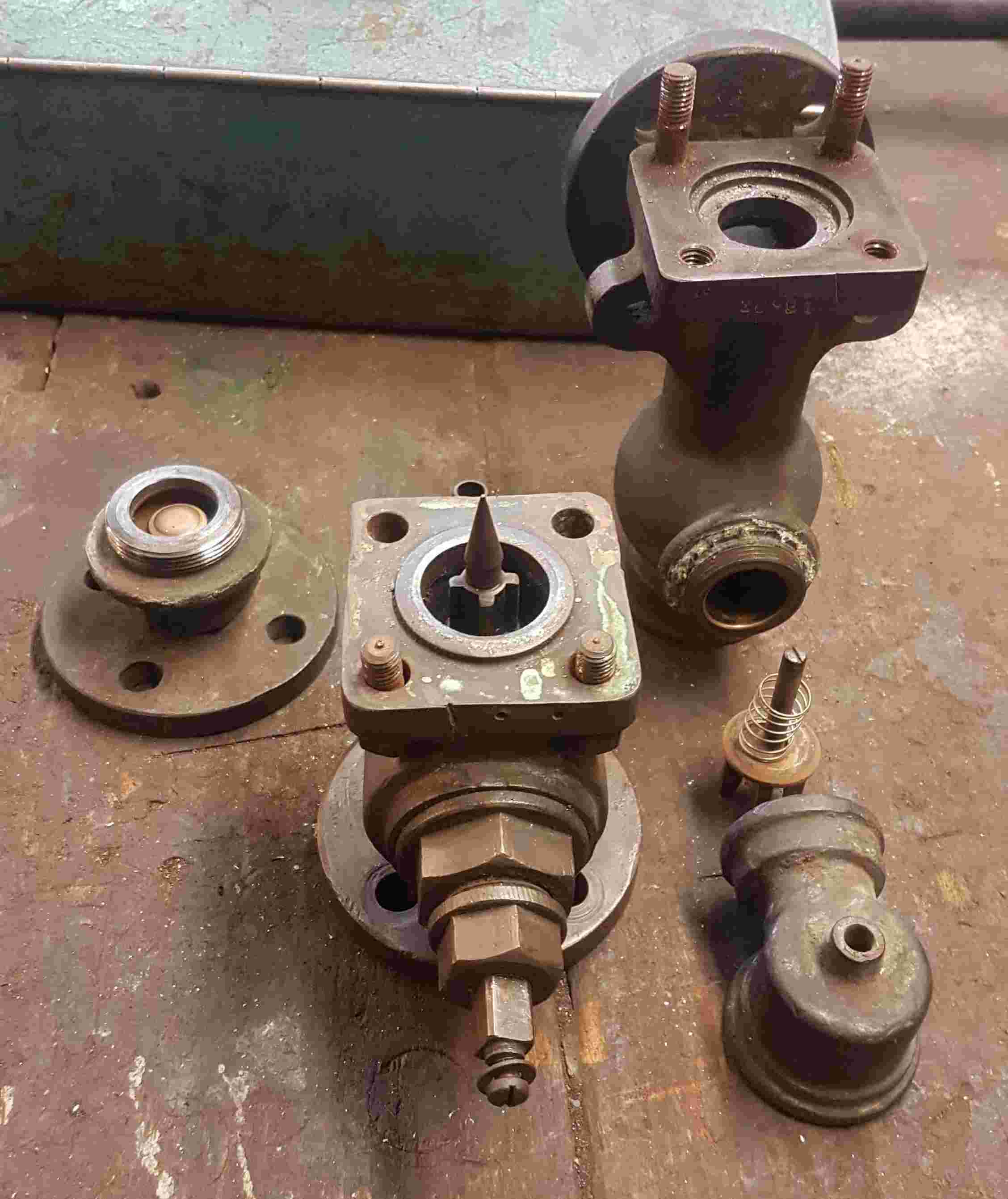

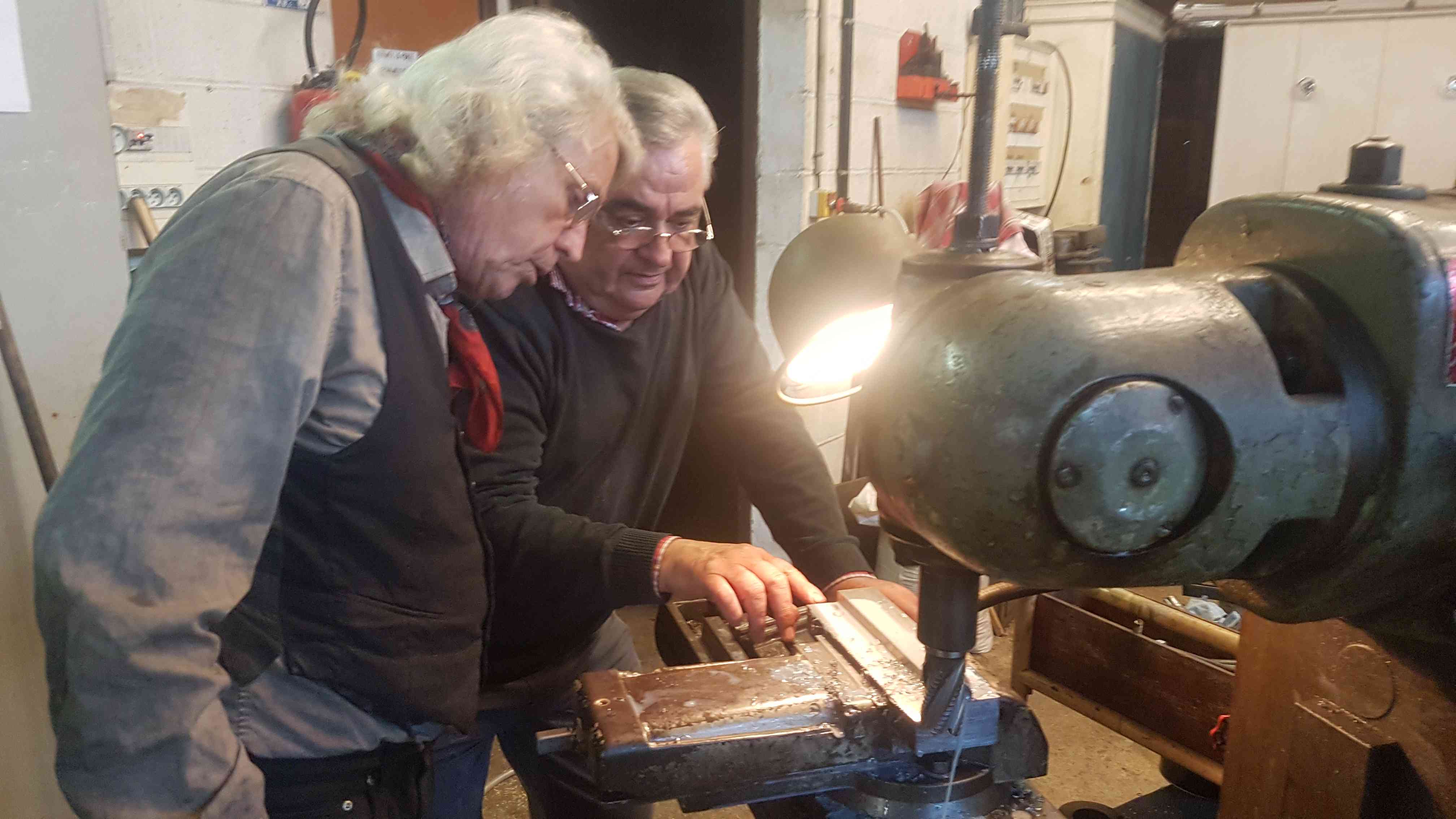

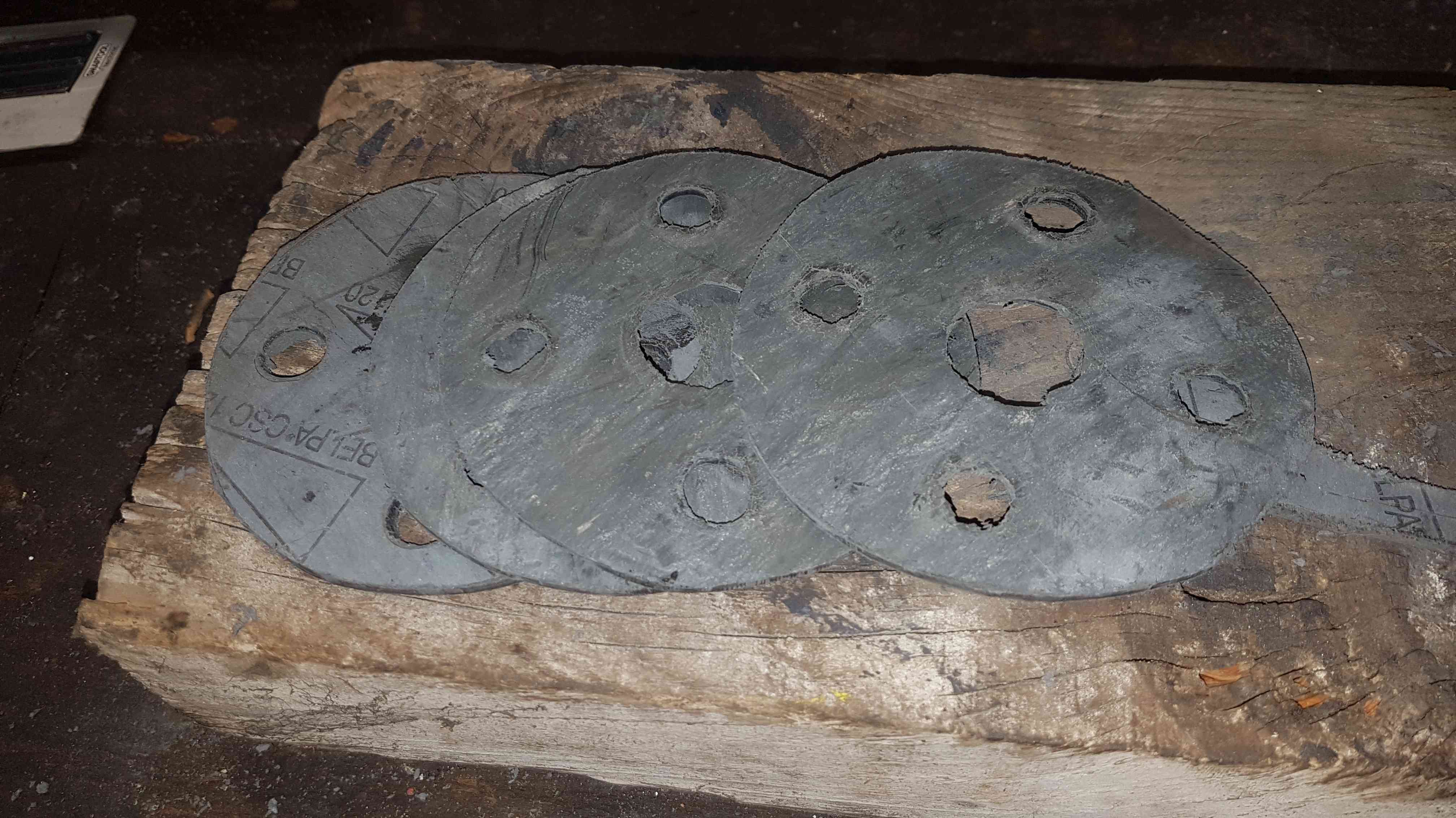

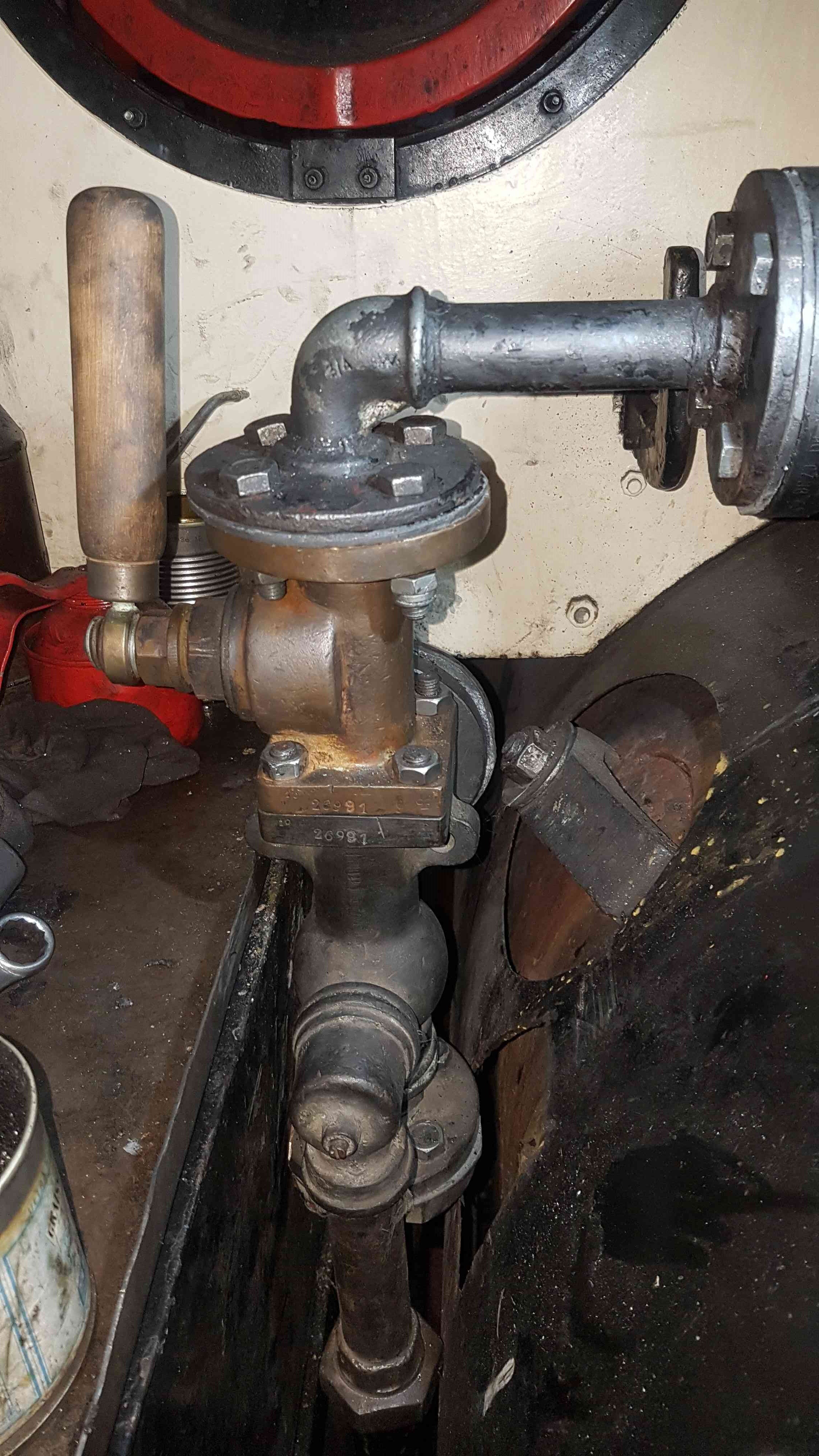

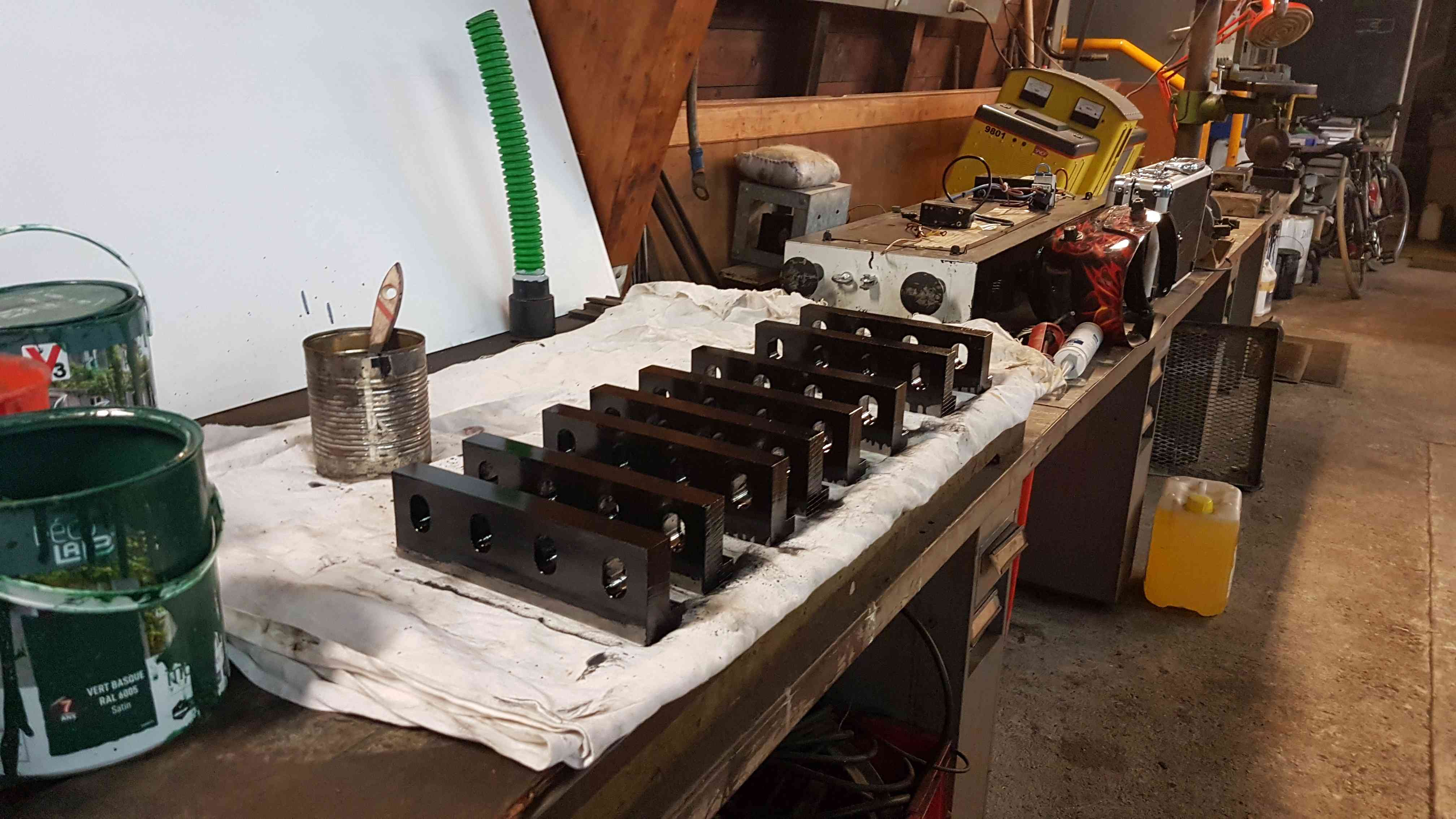

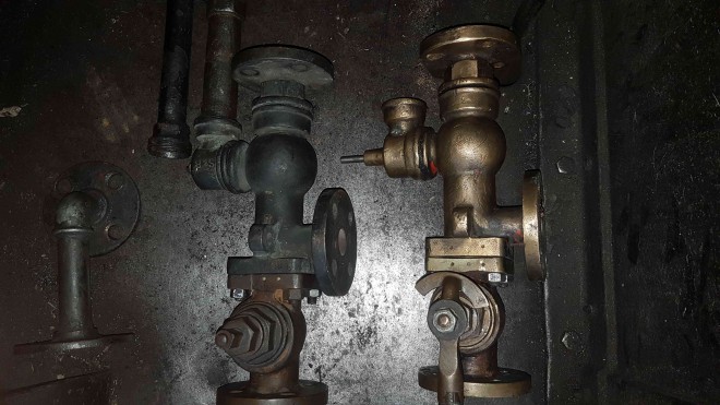

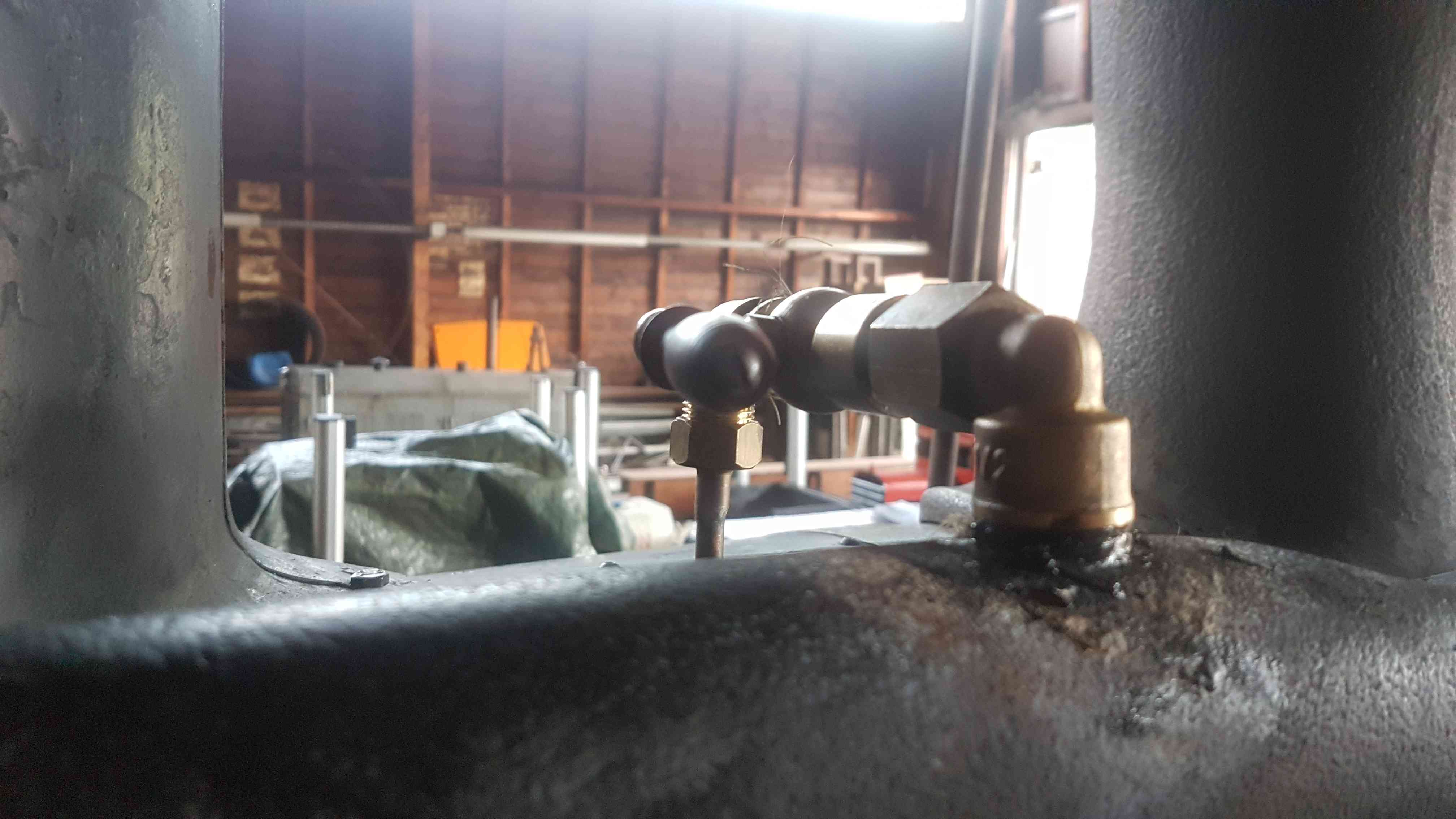

Une équipe de francs-tireurs s'est offert deux séances de travail supplémentaires vendredi 4 et lundi 7 octobre: Marc-André, pressé de voir avancer son projet de construction de locomotive à chaudière verticale, et venu continuer le fraisage des glissières de boîtes d'essieux commencé mercredi dernier... et pour ne pas le laisser tout seul (par sécurité il est interdit de travailler seul à l'atelier #B8 #B8 #B8) j'y suis venu aussi, d'autant que j'avais retrouvé, bien caché dans une armoire, un injecteur hérité de notre regretté ami Michel, le sauveteur de la Chanteraine... cet injecteur pourrait peut-être constituer une solution provisoire pour remplacer celui de la Bertha, côté chauffeur, dont les derniers essais n'ont pas été concluants, mais pas du tout!
Maintenant il reste à attendre le verdict de l'essai en chauffe... je ne sais pas comment tester un injecteur autrement... si quelqu'un sait faire, je suis preneur!
Si j'ai un peu, d'aide, je testerai aussi la 030 O&K qui a eu quelques travaux ces jours-ci, d'autant qu’un défaut a été signalé aussi sur un injecteur... H4 H4 H4
Si tout va bien c'est pour demain ! :F5 :F5 :F5

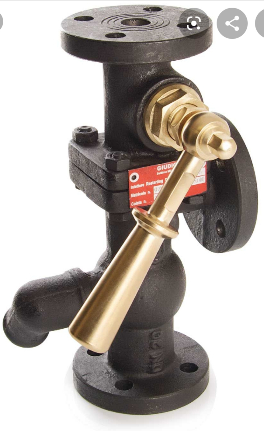

Si ca ne va toujours pas, un bon (gros) investissement c'est ceci:
https://www.heritagesteamsupplies.co.uk/injectors/giudici-restarting-injector.html
Je les utilise 5 jours par semaine, et c'est un vrai plaisir!

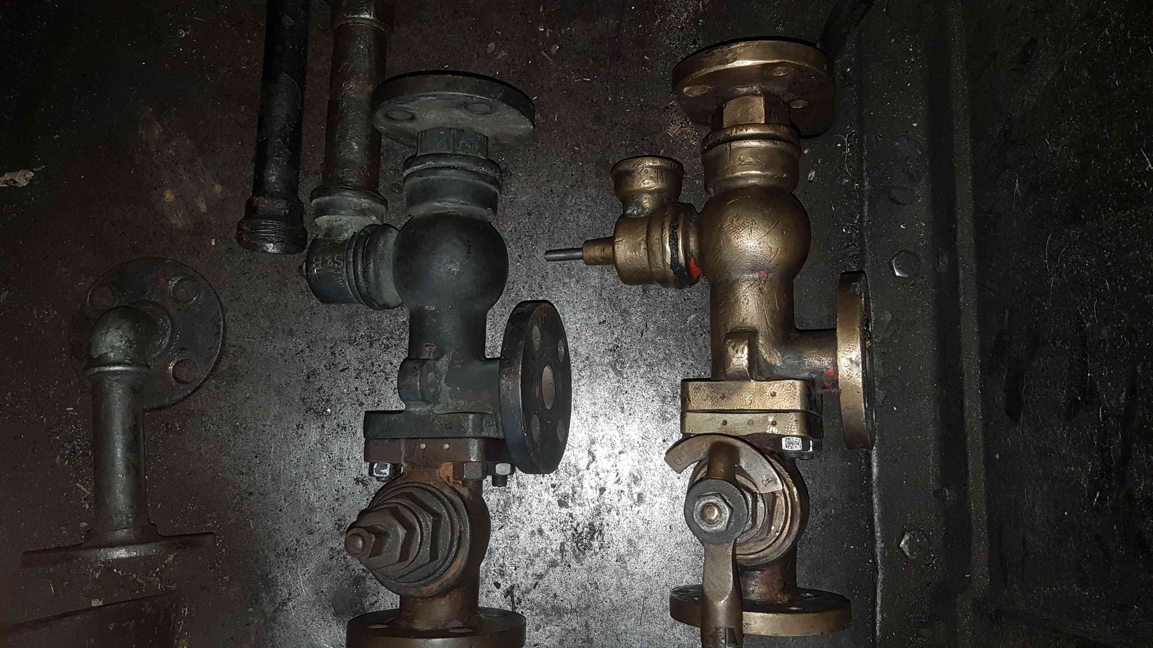

Messagepar FRANCOIS19 » 09 10 2019 à 22:21
Merci Laurent, j'ai effectivement apprécié l'efficacité de celui qui équipe la Polska du Chemin de Fer du Lac de Rillé. On peut d'ailleurs les trouver directement chez le fabricant... en Italie
https://www.officinegiudici.it/en/our-products
et nous avons pris contact car tôt ou tard il faudra bien trouver des pièces neuves ou faire réparer les existants, ce que ce fournisseur propose également.

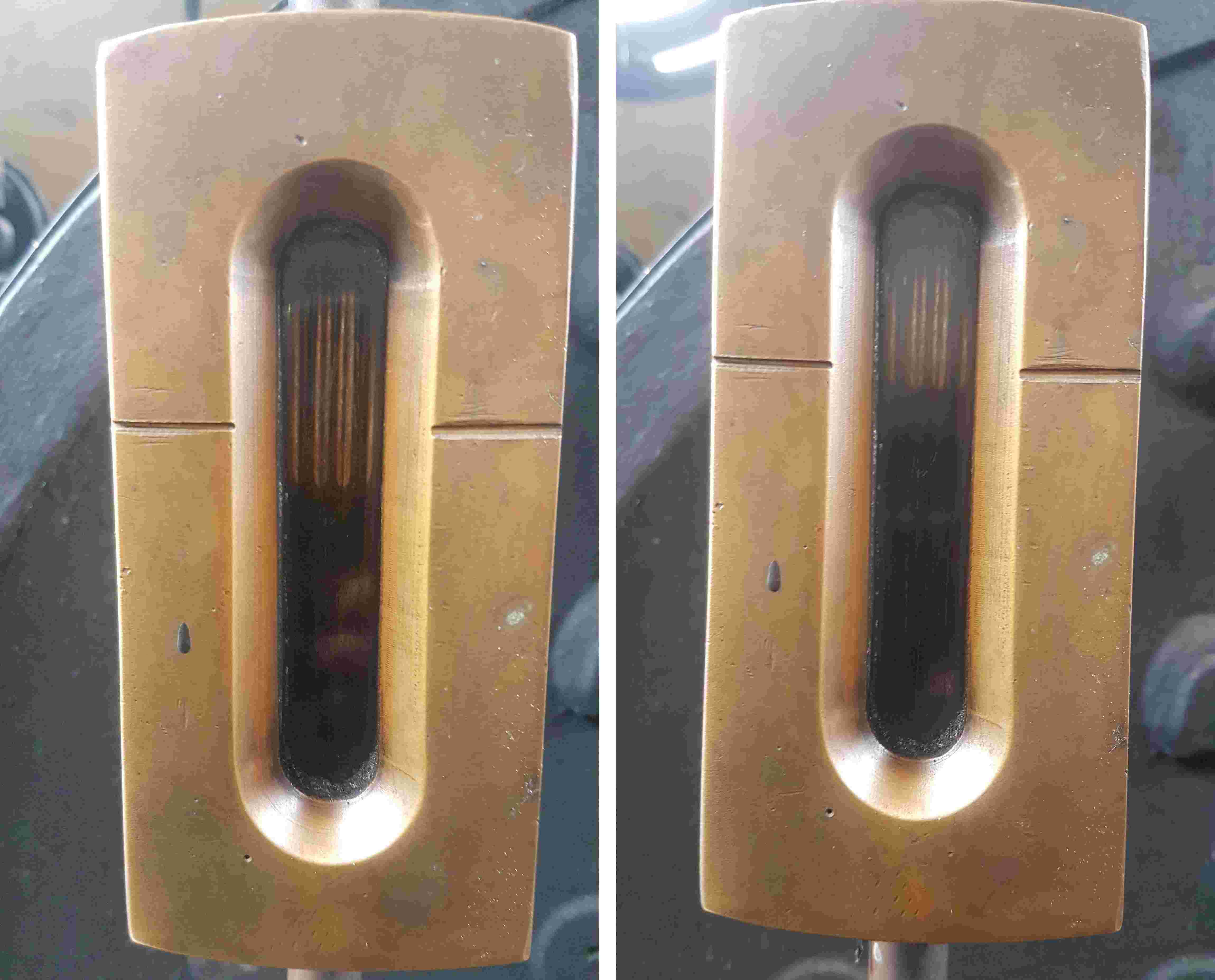

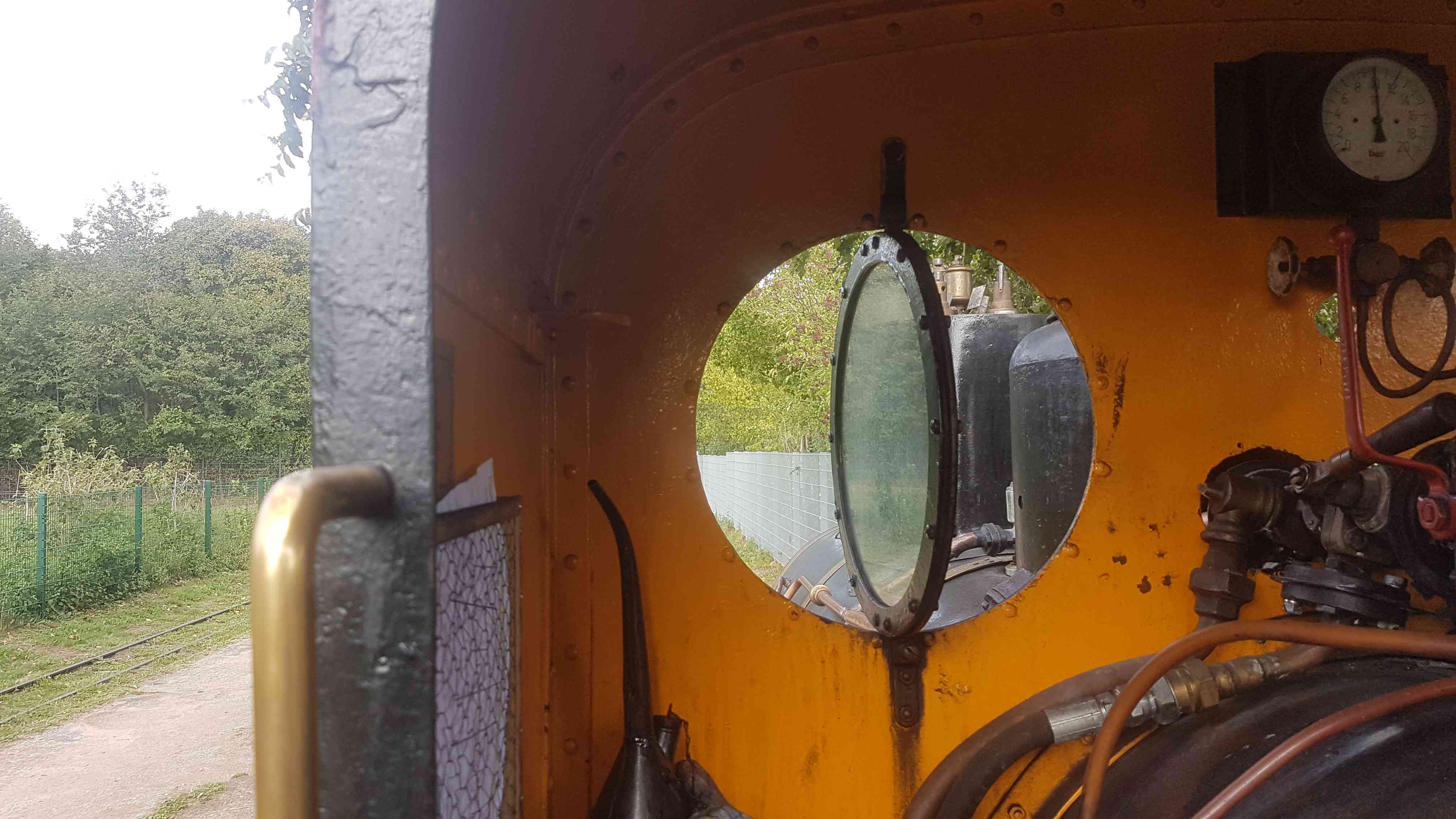

Dans l'immédiat, en attendant les pièces neuves, j'ai monté l'injecteur retrouvé dans notre stock et le test a été fait cet après-midi:
Test de l’injecteur concluant... et comme le train régulier est rentré au dépôt faute de passagers et le train de travaux du CFC-mini vient lui aussi de rentrer, la ligne est libre,
Et voilà notre chère Bertha est à nouveau bonne pour le service. On la reverra donc en ligne prochainement, peut-être dès dimanche prochain, le 13 octobre, deuxième dimanche du mois (train à vapeur en ligne chaque deuxième dimanche) et sans doute aussi pour notre désormais traditionnel festival de fin de saison le 27 octobre. :F5 :F5 :F5

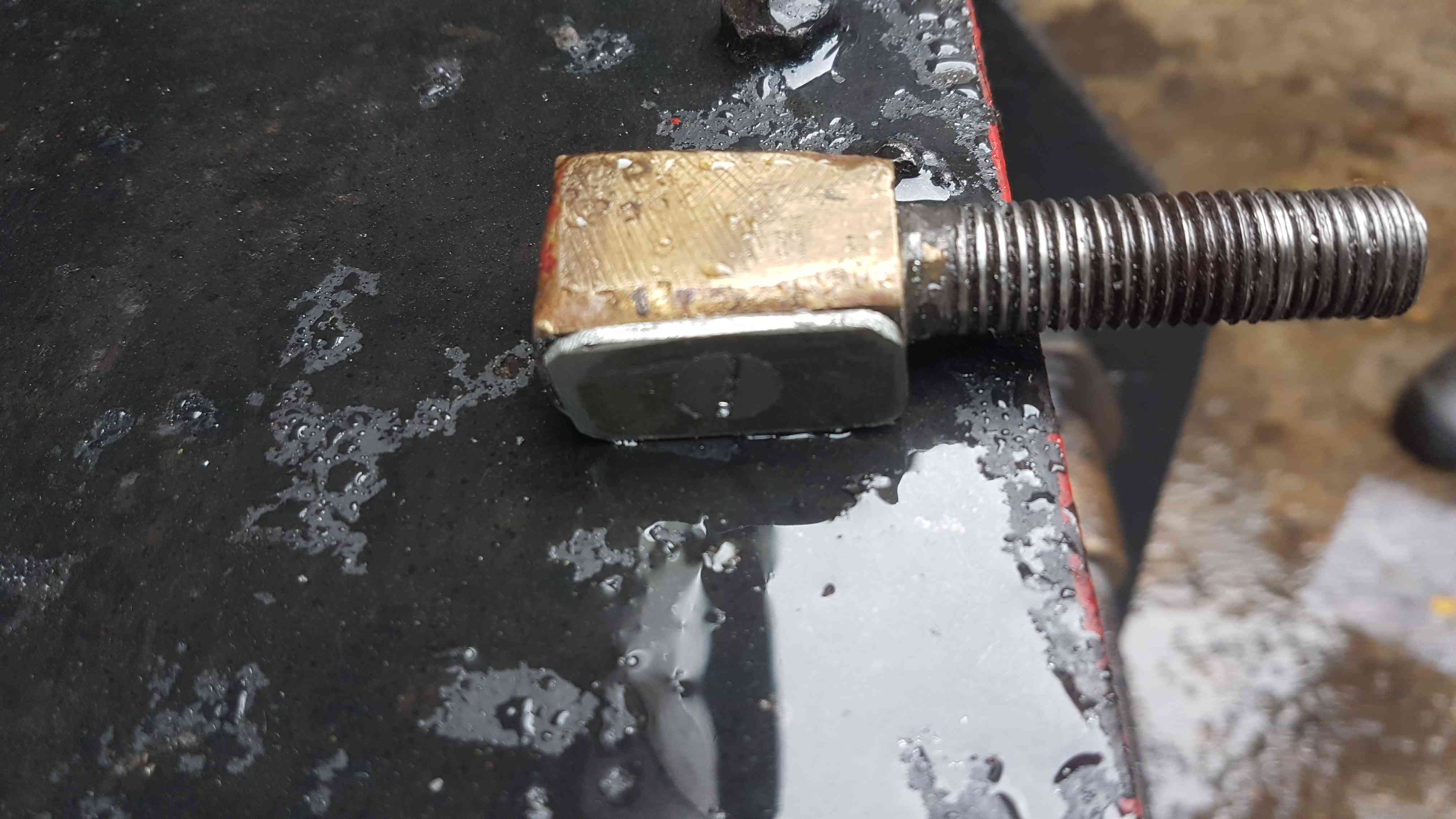

Messagepar FRANCOIS19 » 12 10 2019 à 23:16

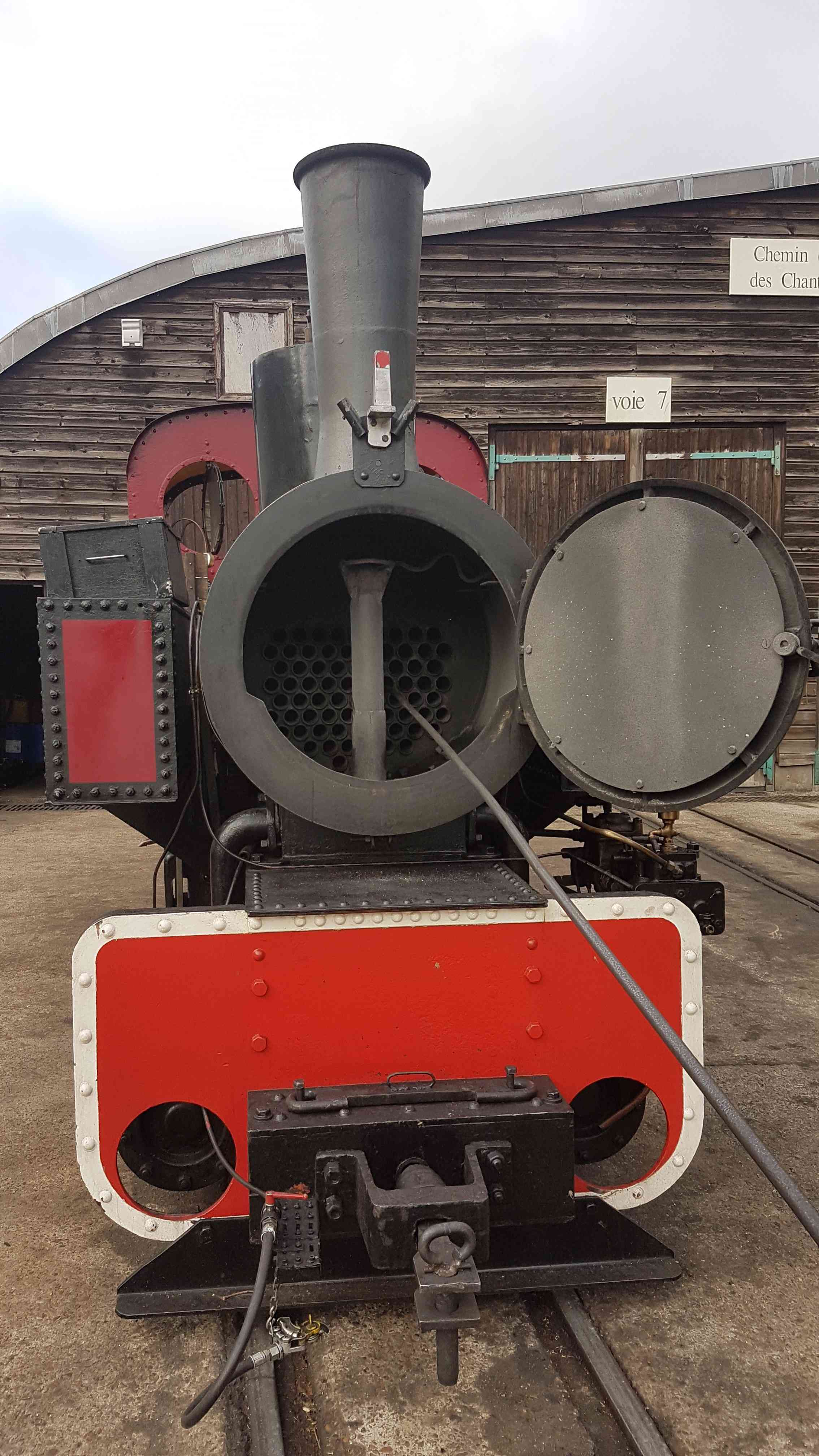

Petite séance de travail aujourd'hui, samedi:

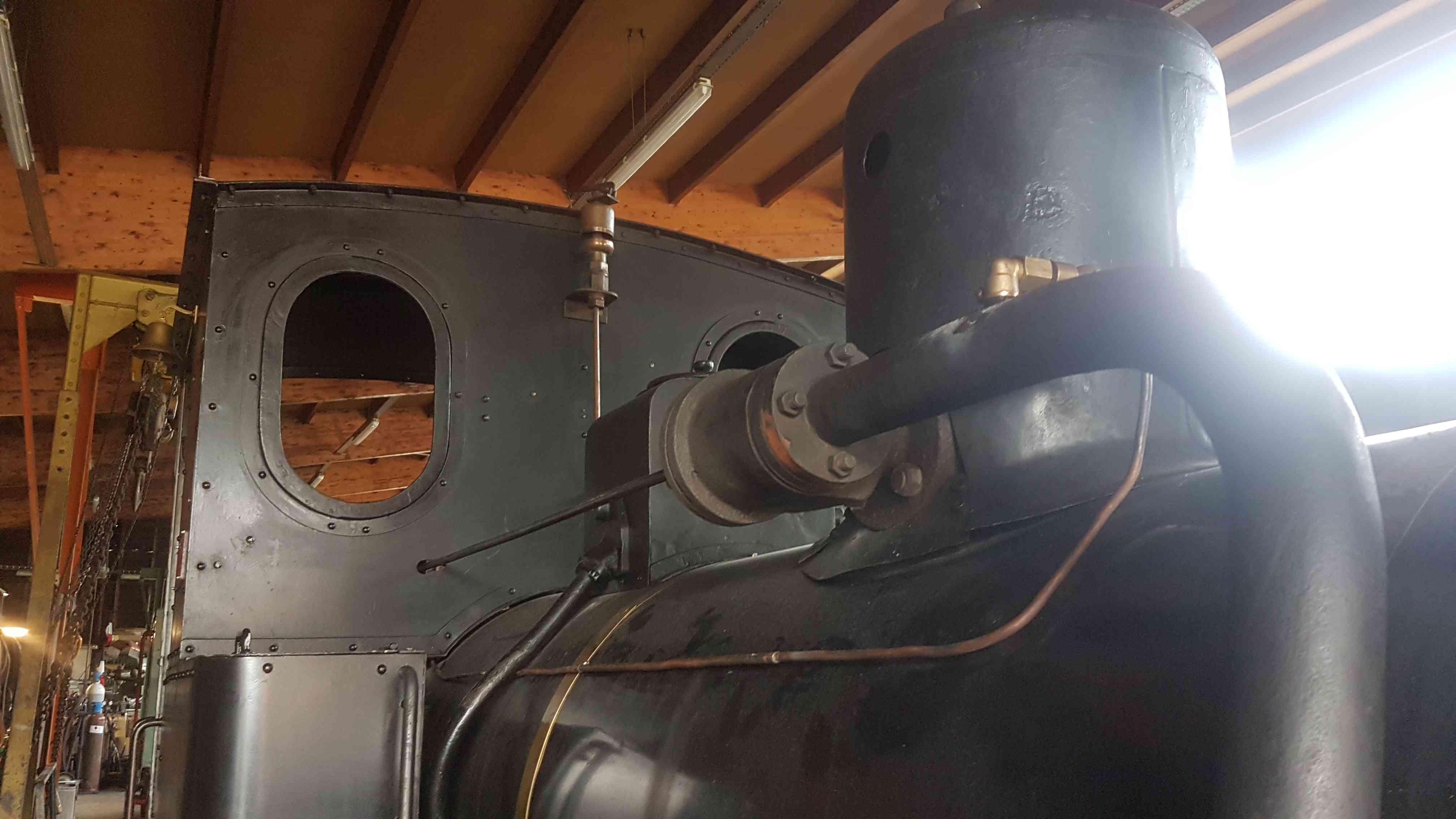

C'est qu'il en faudra pas mal pour le "festival vapeur" du 27 et avant, il y a aussi le train vapeur du 2ème dimanche: c'est pour demain!

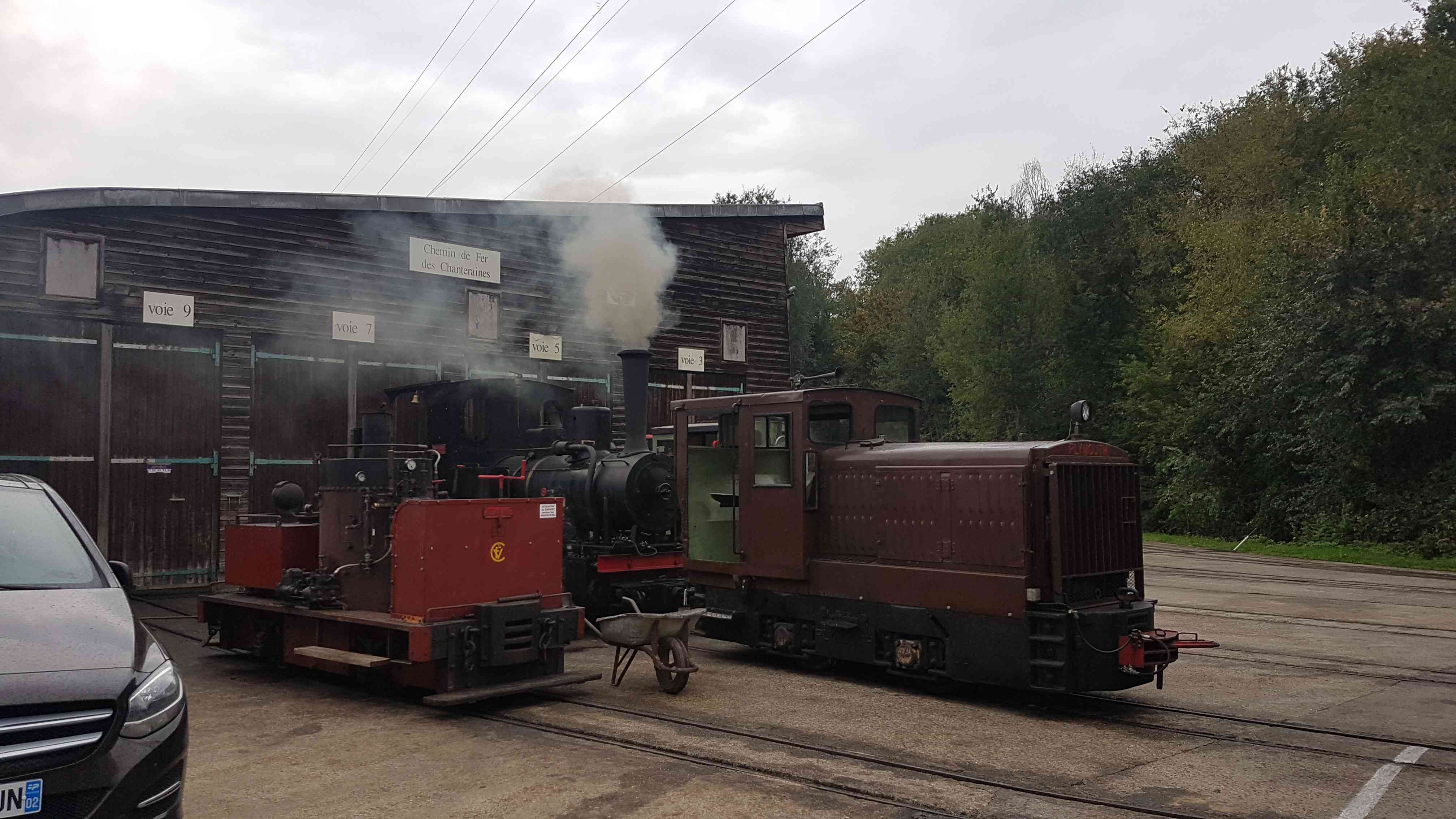

En arrière-plan de la première photo, la Jeanne qui s'offre une petite chauffe d'essai de son injecteur et de sa pompe: l'injecteur fonctionne très bien mais il semble que l'anti-retour de la pompe soit grippé... encore du boulot en perspective!

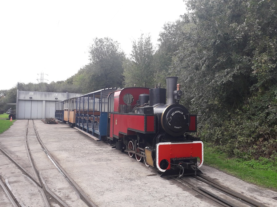

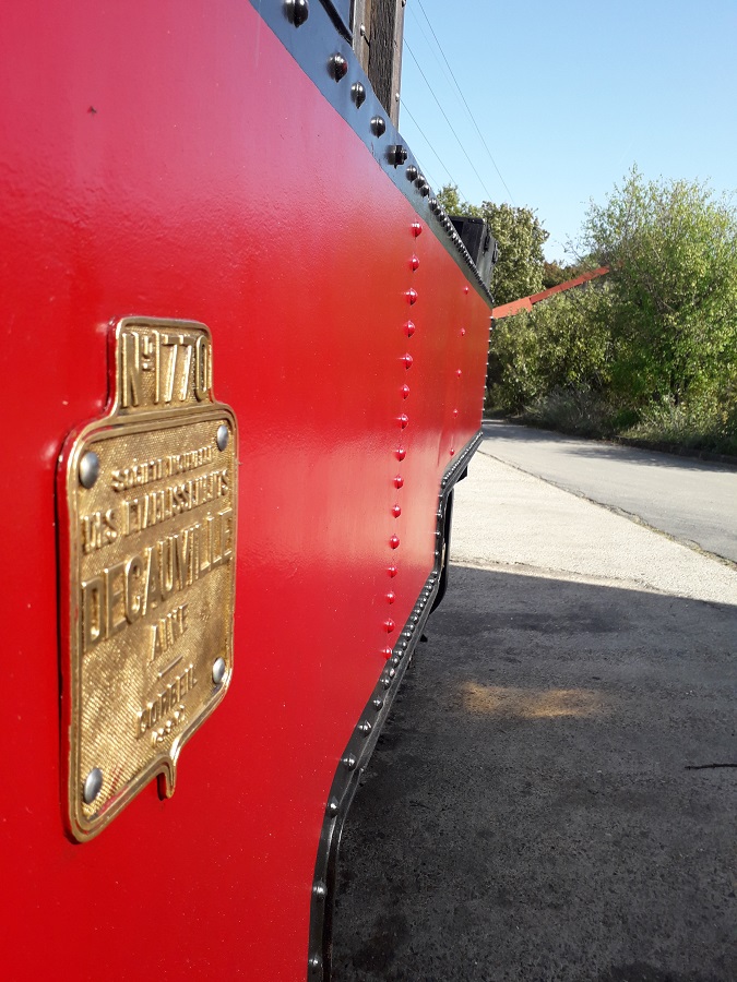

Bonjour à tous, La Chanteraine fut préférée à la Bertha.
Prise de service alors que le soleil commence à se lever sur le parc des Chanteraines annonçant une très belle journée pour la saison.
Les couleurs sont absolument magiques dans le parc. C'est la bonne période pour de superbes clichés avec l'ambiance automnale et, de plus, la vapeur se fait plus visible. ;)
Traditionnelle préparation et mise en chauffe sous le soleil. :boss:
Les détails qu'on aime…
Le nettoyage/lustrage n'est pas oublié bien-sûr. Tout doit briller.

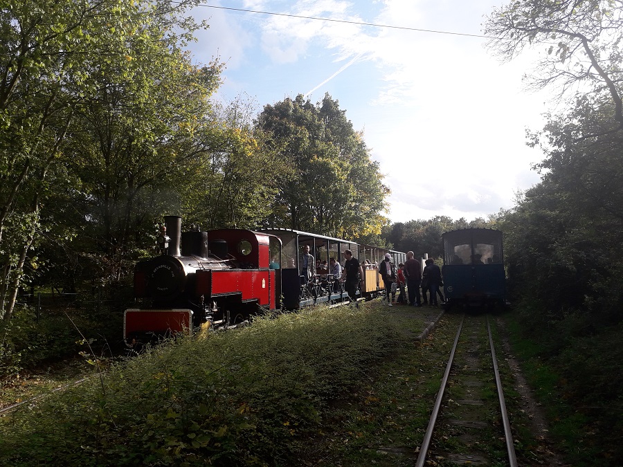

A droite le train du CFC miniature vient de se garer en gare de La Ferme après avoir déchargé le matériel roulant en 7''1/4 sur le circuit.
Croisement avec le train diesel au Passage de Verdure avec une belle fréquentation.
