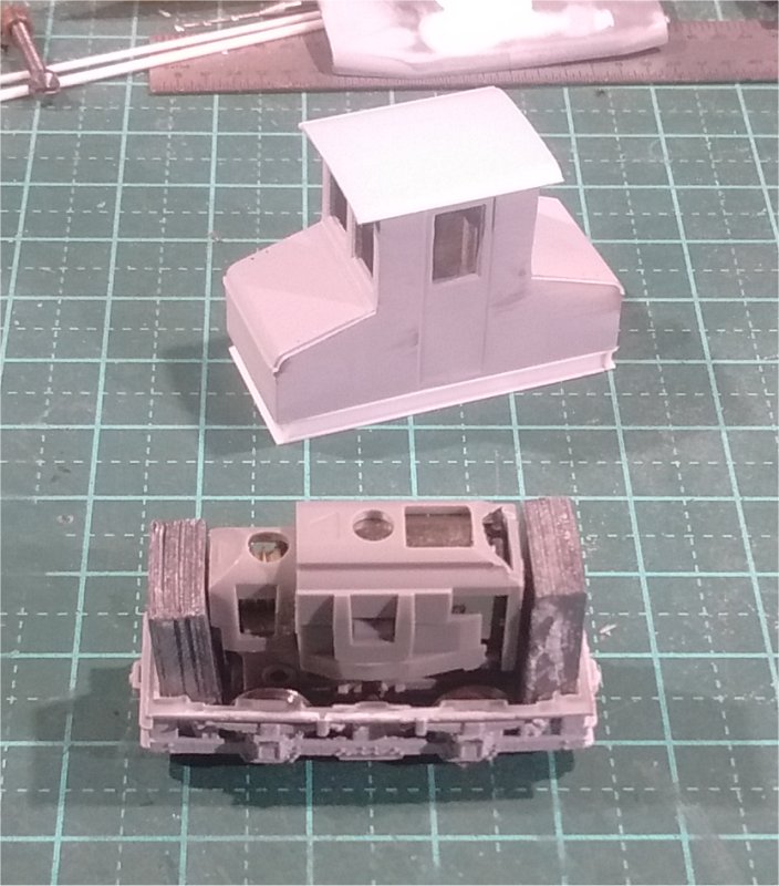

Messagepar augerd » 24 08 2019 à 16:24
hello,

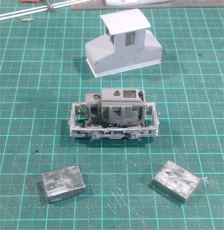

qlq photos de l'avancement, avec une question en suspend depuis qlq semaines: comment lester ce p'tit machin ??
hors de question de lester dans la cabine, même si cela serait très simple, cela se verra trop, mais surtout le centre de gravité va être cata #B7
donc, il faut lester dans le châssis ... où y'a pas beaucoup de place :F9
j'ai bien essayé de réutiliser les 2 bouts de lest fournis dans la boite, mais ceux ci sont prévus et moules pour la forme de la caisse boite qui coiffe le châssis, donc une fois limés, découpés, etc ... il reste pas grand chose en masse :D3

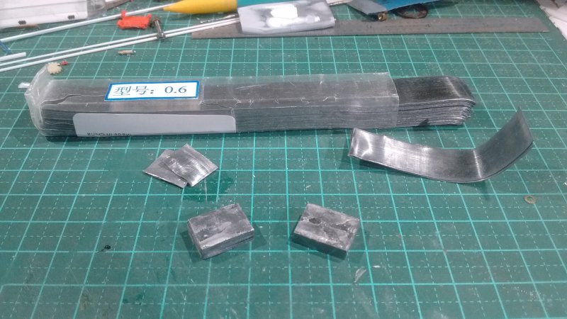

et je me suis rappelé que j'avais de la feuille de plomb fine (0.6mm) en bande, surement chez Aliexpress ;)
donc, qlq pliages genre feuilleté, cyanoacrylate très liquide pour s'infiltrer entre les couches, limage pour mettre aux cotes, et voila les lests sur mesure :mrgreen:
avant la mise en place avec les emplacements vide en bout de châssis ...
... puis avec les lest ...

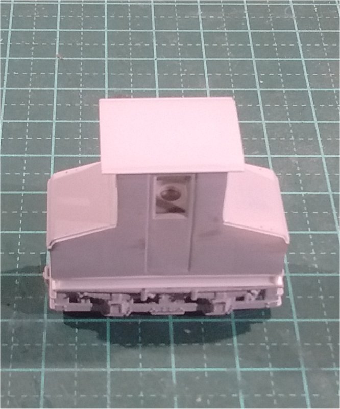

... et caisse sur l'ensemble: j'ai bien fait de remonter cette dernière avec les profilés EV car rien ne dépasse #B6
ça tourne bien sur "l'ovale de la mort" de 140 de rayon, et ça ira surement mieux avec un décodeur !
maintenant que mécanique et esthétique sont OK, je vais pouvoir passer au détaillage, peinture, panto ...
Dominique :F5

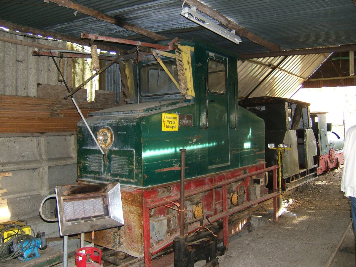

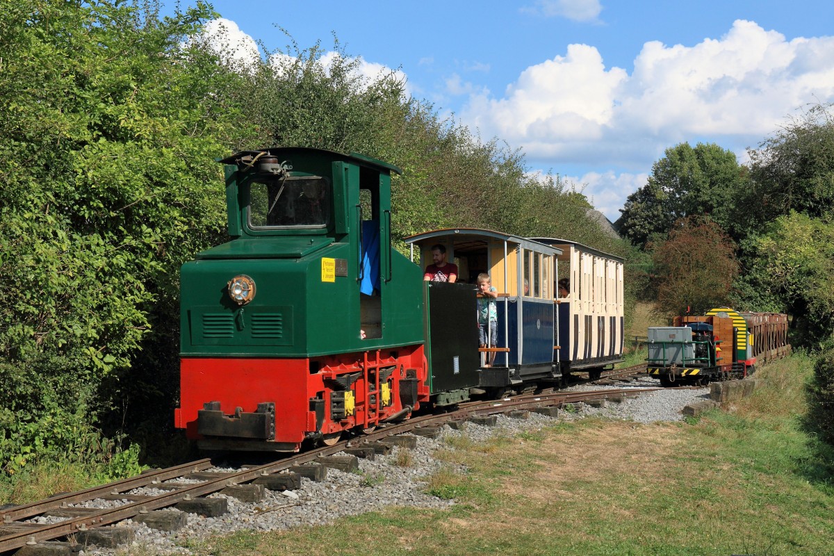

augerd a écrit:bonjour a tous,
lors de mes incessantes recherches sur la toile, j'ai découvert cette série de machines Siemens (ex SSW) de type 3F7:
utilisé par l'usine de Villeroy & Boch de Merzig (Saar) à 2 exemplaires, une fut vendue au CdF de Sprimont en Belgique ... le problème, c'est que j'ai rien trouvé sur leur site, excepté une photo prise de loin , mal cadré et format timbre poste #B9
donc qlq'un dans l’assistance aurait-il d'autres photos de la bête SVP ????
"tout vient a point qui sait attendre" dit on, hé bah aujourd'hui, j'ai enfin trouvé 2 photos de la machine de Sprimont :ipb-251
- la première date de 2005, dans son jus, sur Wiki https://fr.wikipedia.org/wiki/Chemin_de_fer_de_Sprimont
- la deuxième est sur le site du CdF en page d’accueil, pas de date, mais en meilleur état !
c'est pas beau la vie :ipb-251
Dominique :mrgreen:

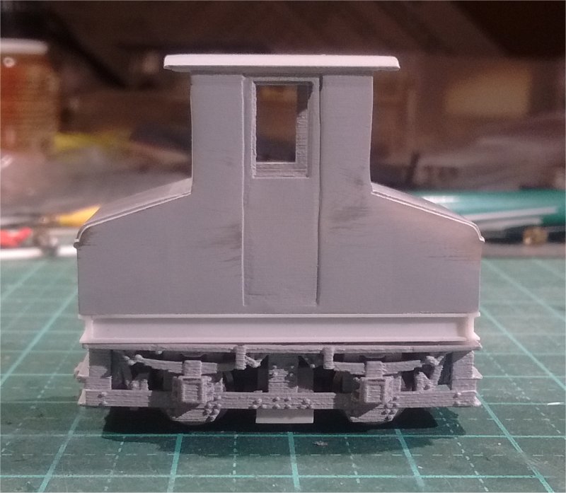

Messagepar augerd » 30 11 2019 à 19:26
hello,
entre deux autres bricolages, j'ai avancé sur le locotracteur: lestage affiné, etc...
il est ok pour moi, reste la peinture à faire, mais voila déjà un p'tit essais de roulement ;)
Dominique :F5
