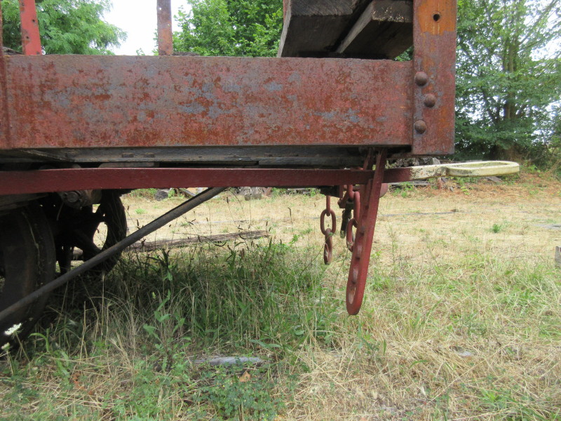

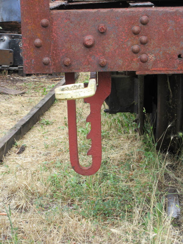

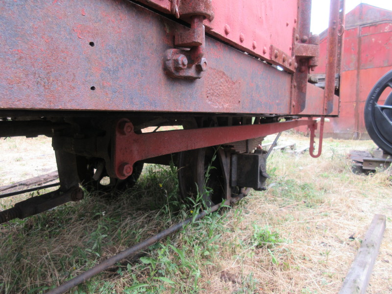

Exploit j'y ai pensé!!!!
Pas trop de recul avec le châssis de la Decauville, je les ai en HD mais cela ne passe pas sur le forum. Donc je peux mais sur l'adresse mail si besoin.

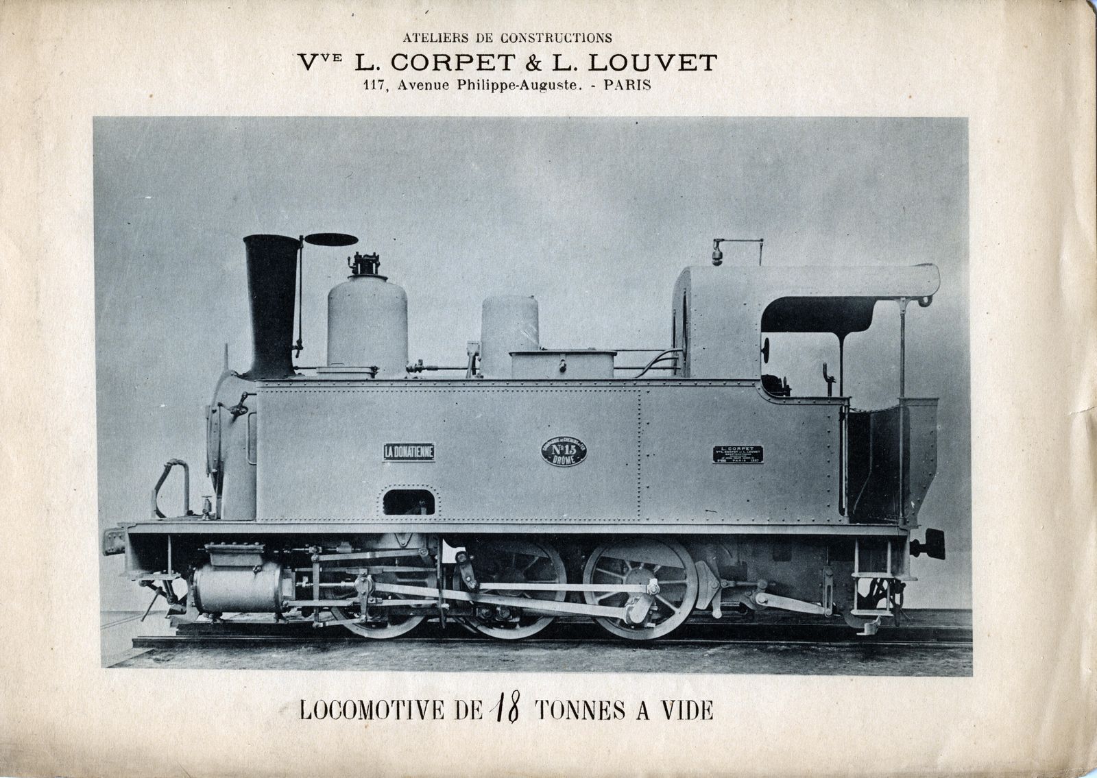

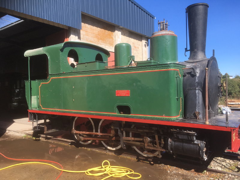

Je dirais qu'il n'y a pas d'autres grosses modif excepté sur la façade de la cabine au dessus des hublots une "visière" que l'on va devoir couper.
Cliché d'usine avec la cabine originelle:
Et dans l'état actuel avec la "visière"!!!

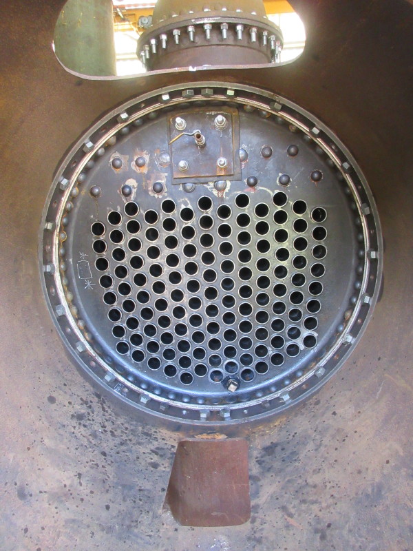

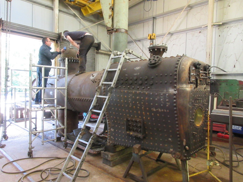

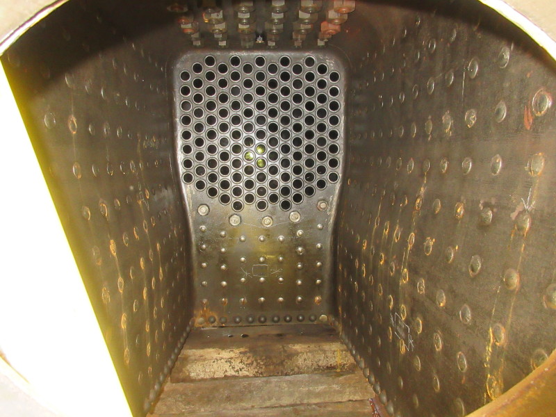

Quelques nouvelles de la chaudière Decauville. Hier avec notre inspecteur APAVE, nous sommes allés à Matlock en Angleterre pour faire l'épreuve hydraulique validant la fin des travaux. la chaudière a été "montée" à 14.8 bars et à tenue 30 mn sans problème. Donc les travaux sont validés, le dossier technique est complet, reste maintenant, à finir le dossier DRIRE pour apposer la médaille APAVE sur cette chaudière (l'actuelle étant de Portugal). Encore quelques mois de dossiers, mais bon on avait qu'à faire du modèle réduit ce serait plus simple!...

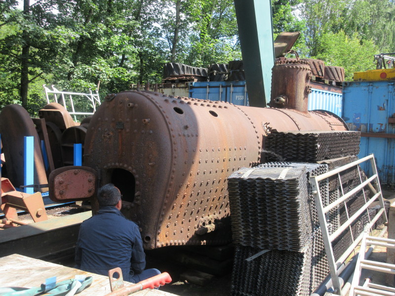

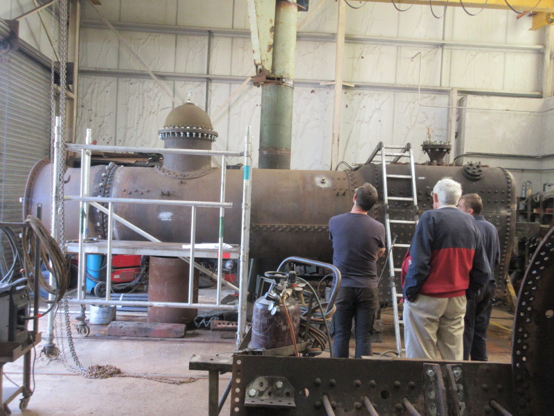

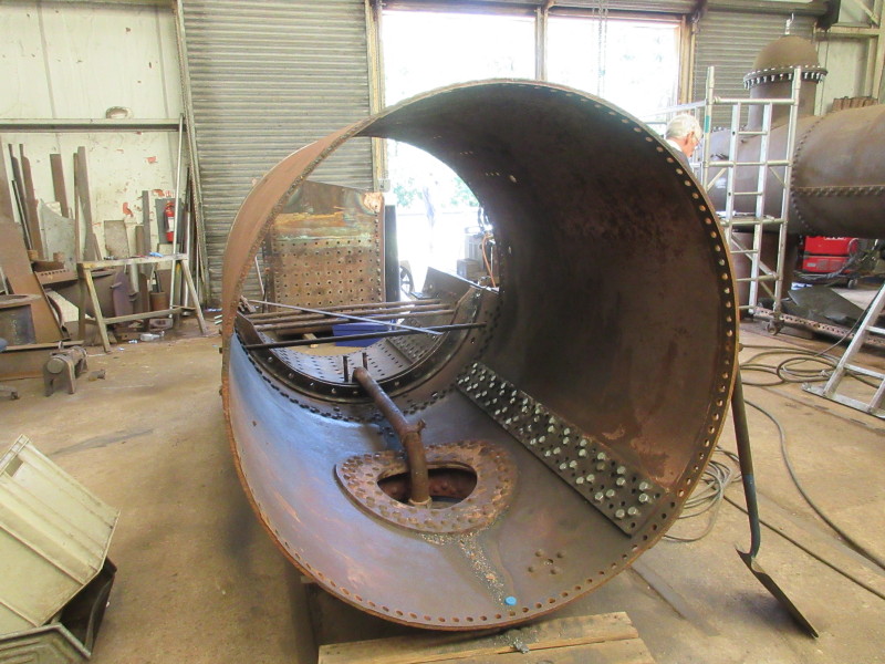

Juste à ôté une chaudière de Garrat en voie de 60 du WHR en travaux beaucoup plus grosse que la notre en voie d'une mètre
Un peu plus loin la chaudière de nos copains de la SGVA en attente

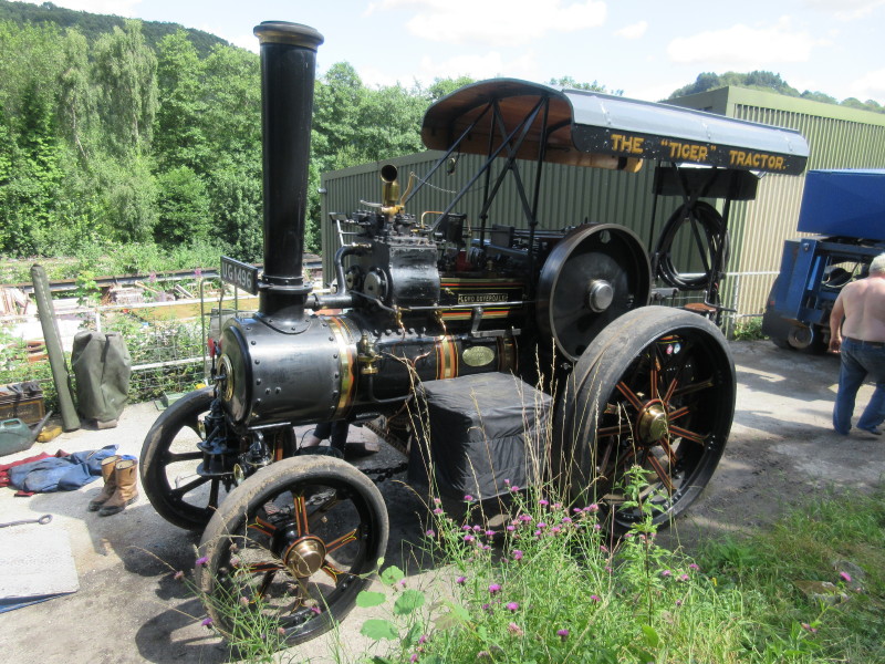

Et à la sortie de l'atelier encore chaude de la veille cette magnifique routière en cours de nettoyage par le couple propriétaire, qui se promène sur les routes du coin les WE. Oui en Angleterre les locomobiles sont immatriculées!

Oui c'est prévu, il ne reste plus que les supports de voute à souder et le collecteur de vapeur du régulateur qui était fendu à refaire et on ramène tout.
