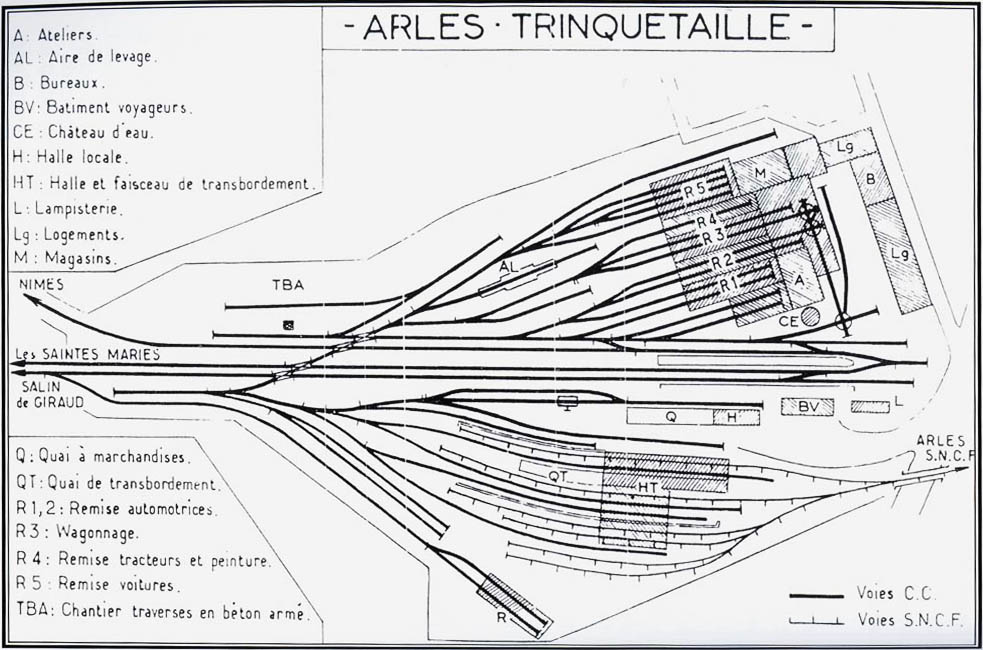

Voici le plan de la gare à son apogée :
...et la vue aérienne actuelle sur laquelle j'ai reporté ce tracé.
En jaune, la voie normale :
Malgré les approximations, on repère bien les vestiges.

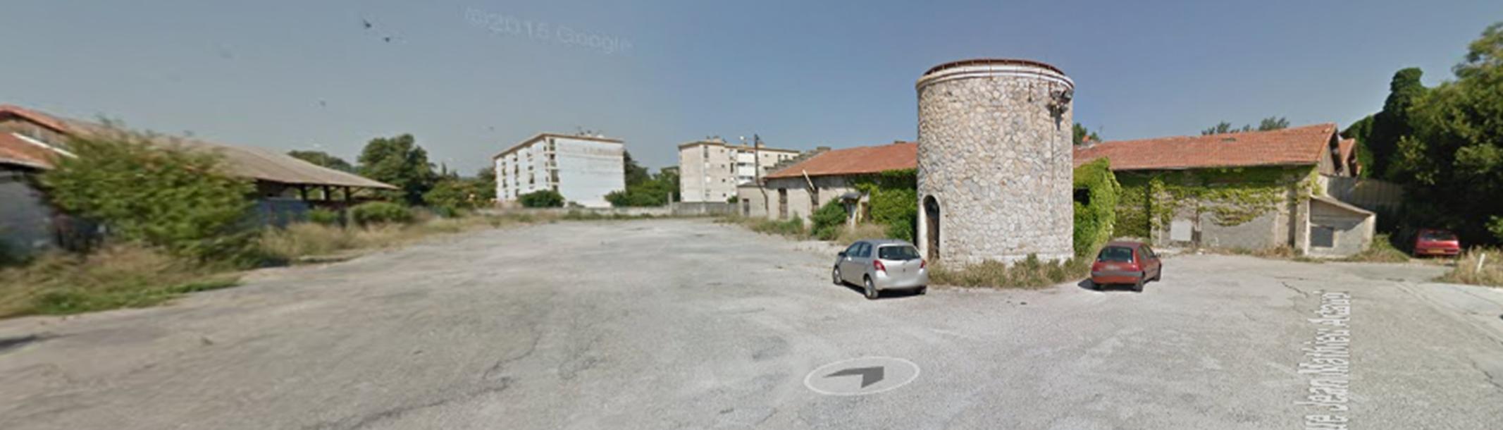

Voici donc le côté cour :
À gauche se trouvait la gare d'échange, dont on voit l'un des hangars. En se référant aux vues aériennes et au plan, c'est sans doute celui qu'on voit à gauche sur la vue précédente montrant le transfert de sacs à la main.
Je la remets ici :

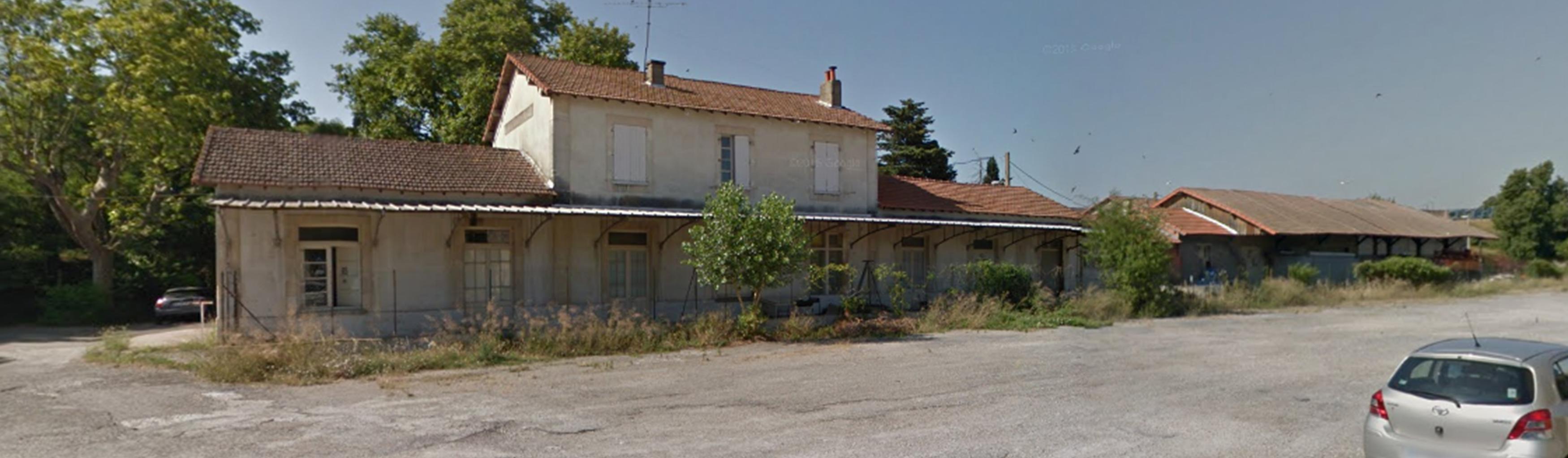

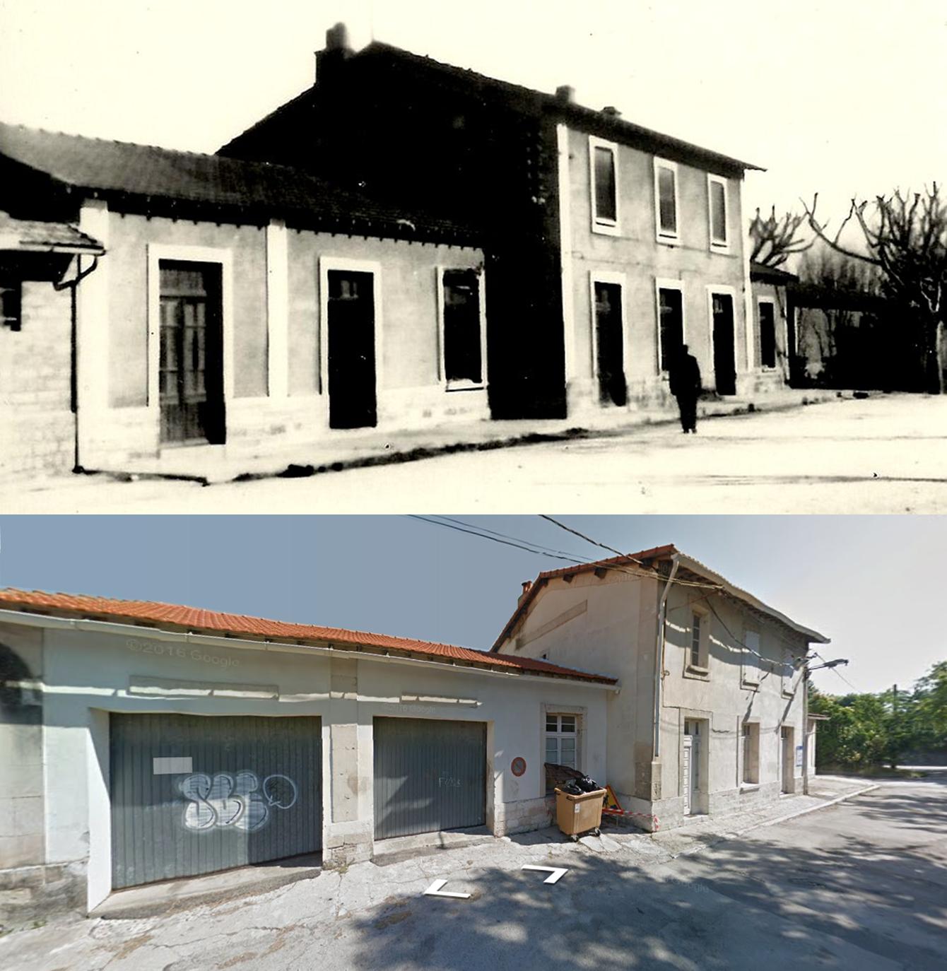

Une vue prise du sud :
Le bâtiment semble avoir été transformé en logements, avec des garages à la place de l'annexe.

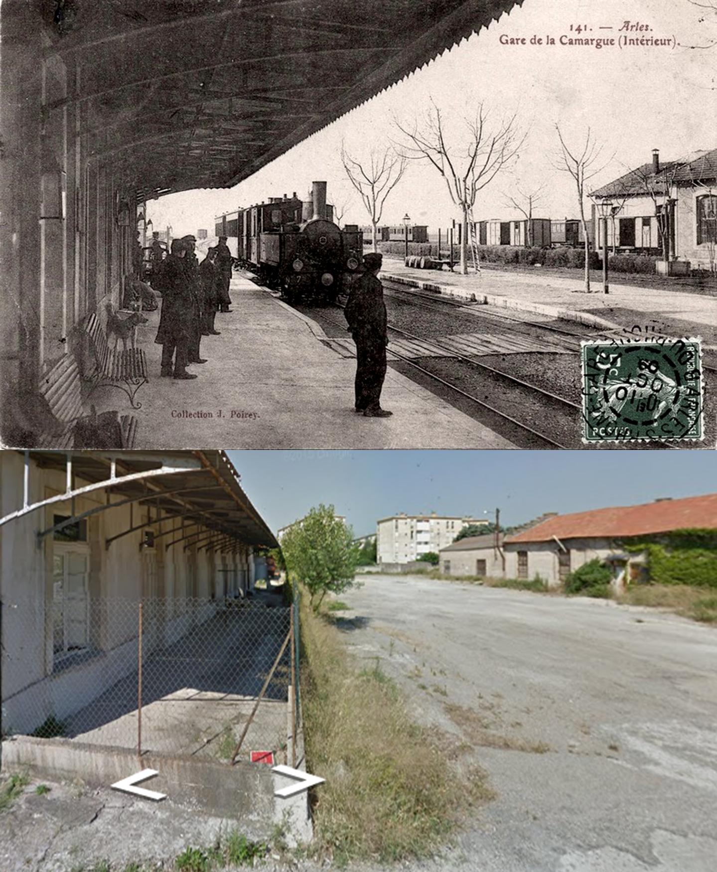

Puis côté voies.
Une vue générale. Faudrait pas tarder à remettre le volet manquant en place, mais la toiture est en bon état (2018).
À l'extrémité sud (à droite), la grande halle à marchandises :
...et un comparatif :
Les voies occupaient tout de même une sacrée place, même si l'objectif grand angle accentue les distances.

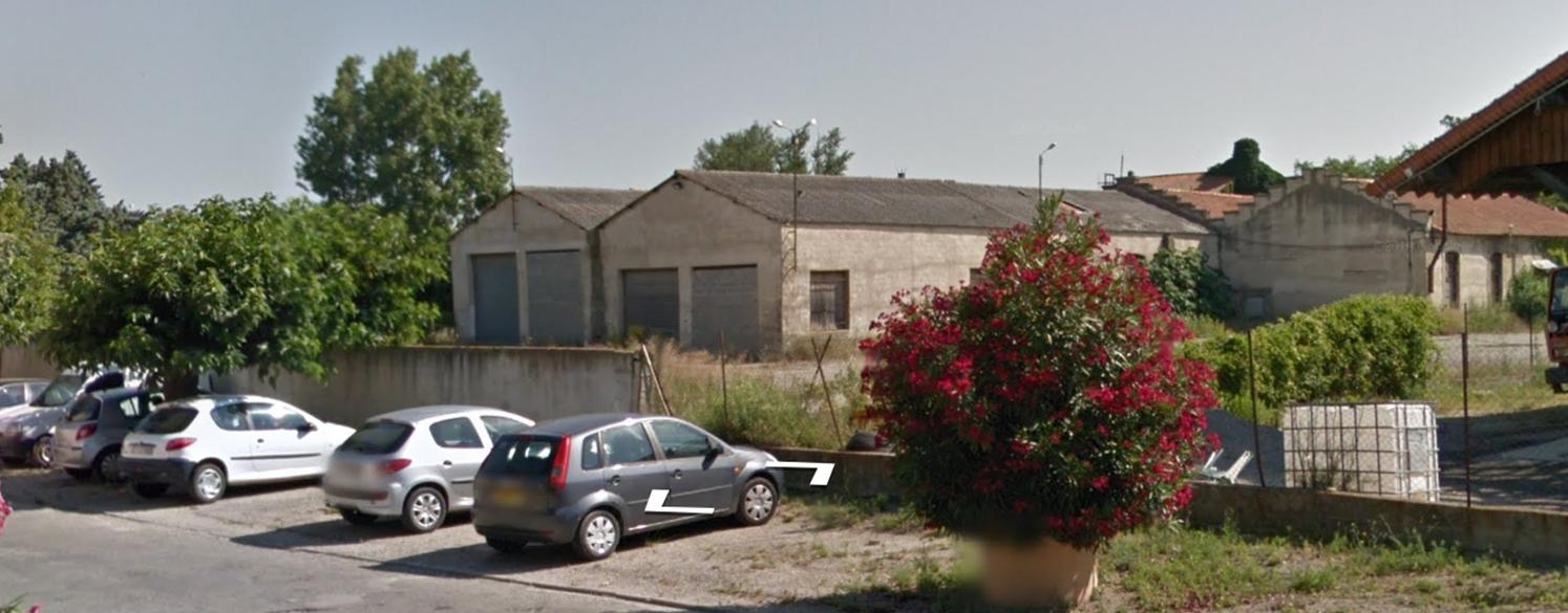

Une grande partie des bâtiments du dépôt et des ateliers est toujours debout, ainsi que le socle du château d'eau.

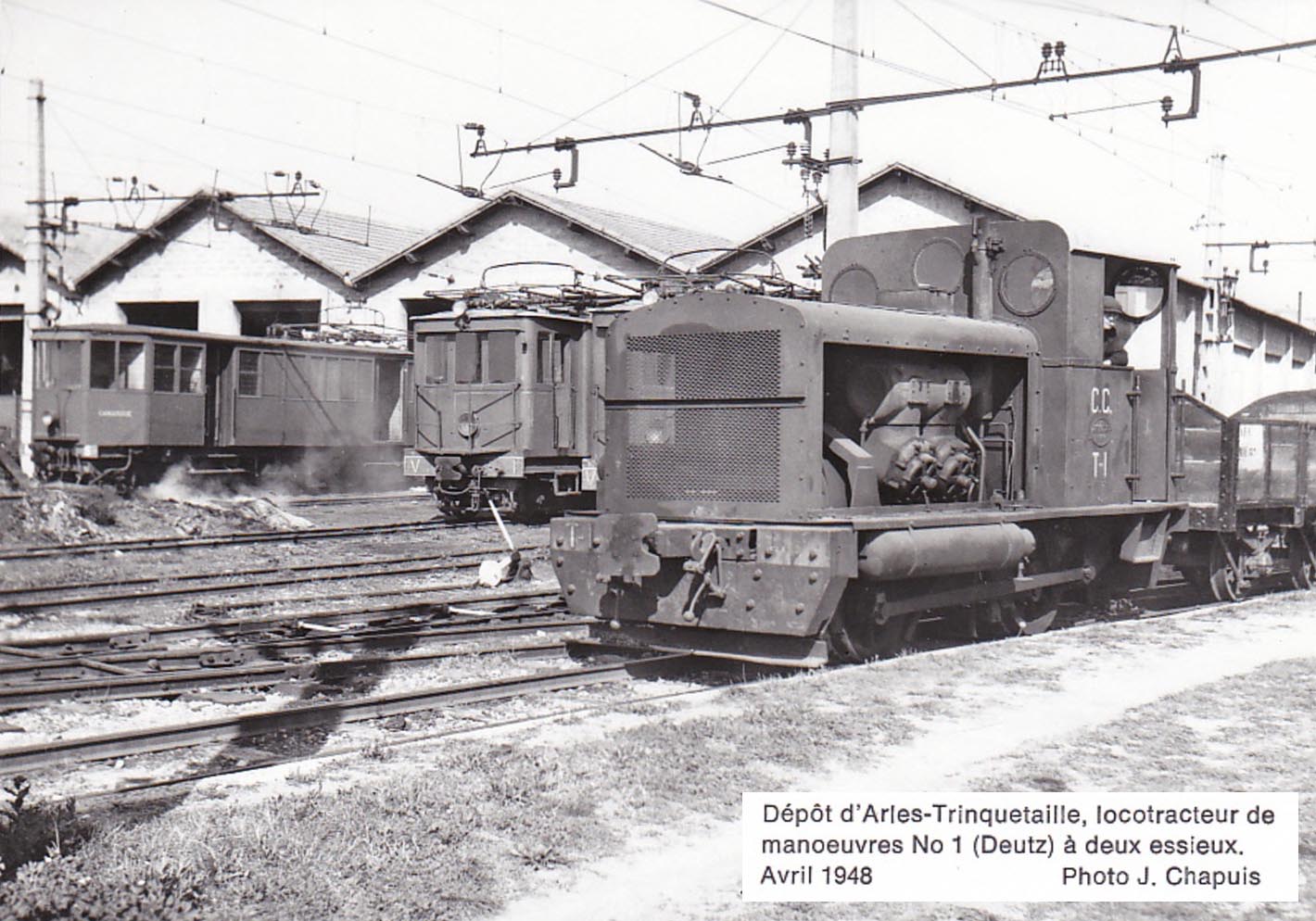

À comparer avec cette vue, où co-habitent plusieurs générations de matériel :

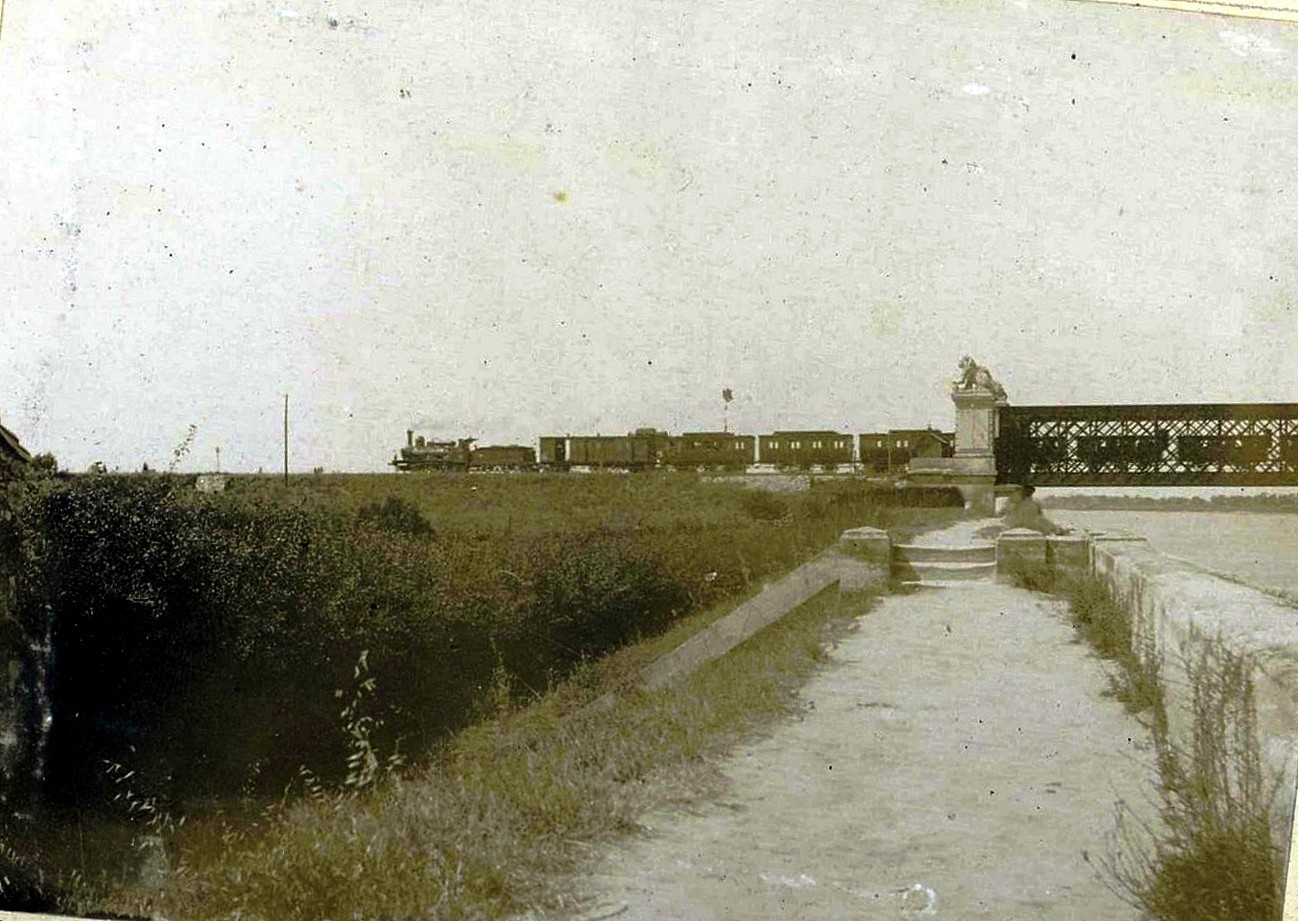

Messagepar 031 SACM » 09 07 2019 à 10:00
Patrick ze rabbit Deludin a écrit:En fait, il existe 3 "ponts de Trinquetaille" !
#B8 Pas du tout. Regardez bien les 2 photos du pont routier et surtout le clocher situé derrière. Il s'agit du même pont à 2 époques différentes. Au début du XXe siècle, il n'y avait que les travées métalliques. Plus tard, ce pont a été renforcé par le dessus avec une structure de type pont suspendu ce qui fait un mélange assez surprenant.

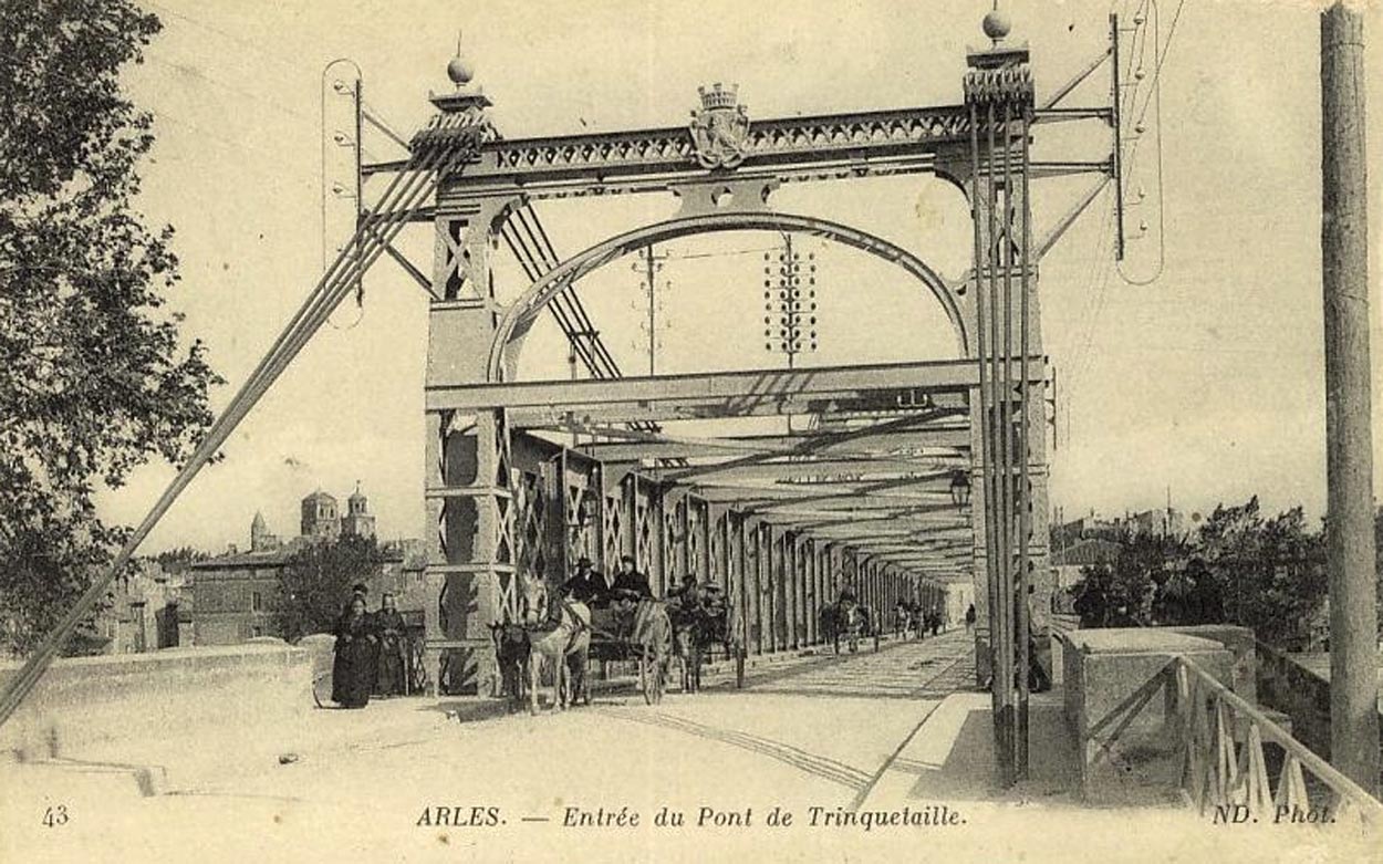

Un truc me turlupinait sérieusement, c'est la présence simultanée de câbles de suspension et d'un pont-cage : du jamais vu D9 !
On fait soit l'un, soit l'autre.
Et si l'on veut renforcer un pont-cage, on ajoute simplement des plaques de fer rivetées aux endroits où les efforts sont maximum : plus l'on va vers le milieu de la travée, plus on superpose des plaques, mais elles sont de plus en plus courtes (c'est une histoire de moment fléchissant, mais je vais pas faire un cours de Résistance des Matériaux -RdM pour les intimes- à cette heure...).
Et si j'avais lu ça plus tôt, trouvé lors de ma pose méridienne en cherchant une explication, j'aurais évité la confusion :
https://dossiersinventaire.maregionsud. ... 2afd1ce2a7
http://www.piles.setra.developpement-du ... 7d185c.pdf
Voici donc le pont charretier de Trinquetaille avant sa modification (on peut agrandir un max, comme d'hab) :
...puis pendant les travaux. Sur cette carte postale forcément de 1905 ou début 1906, les ossatures de renfort sont en attente sur la rampe :
...celle-ci, mêmes dates, montre la réalisation des consoles extérieures, puisque les trottoirs sont passés à l'extérieur de la structure d'origine pour élargir la voie :
...pour arriver à cela :
On voit ici comment la nouvelle ossature a été intégrée à l'ancienne, avec les extrémités des suspentes traversant les profilés supérieurs, et l'on distingue le dessus des cadres horizontaux d'origine avec leurs extrémités en arrondi :
(merci Mr Delcampe #B5 ).
Non mais c'est que j'aime bien comprendre.
Par contre, pourquoi avoir renforcé de cette manière si incongrue ?
Peut-être qu'il n'était pas possible de rajouter ces fameuses plaques, puisqu'à chaque fois on rajoute aussi du poids, donc nécessité de nouvelles plaques pour reprendre ce supplément de charge, etc.
Il faut dire qu'on est passé des charrettes sur un pont étroit, auxquelles il était déjà défendu de "faire trotter sur le pont" pour éviter le phénomène de résonance, à 2 voies pour les "véhicules automobiles" sur ce qui est devenu le pont routier de Trinquetaille.
Et à mon avis, le poids du pont devait déjà être limite par rapport aux portées entre appuis...
Comme ça, au pif.

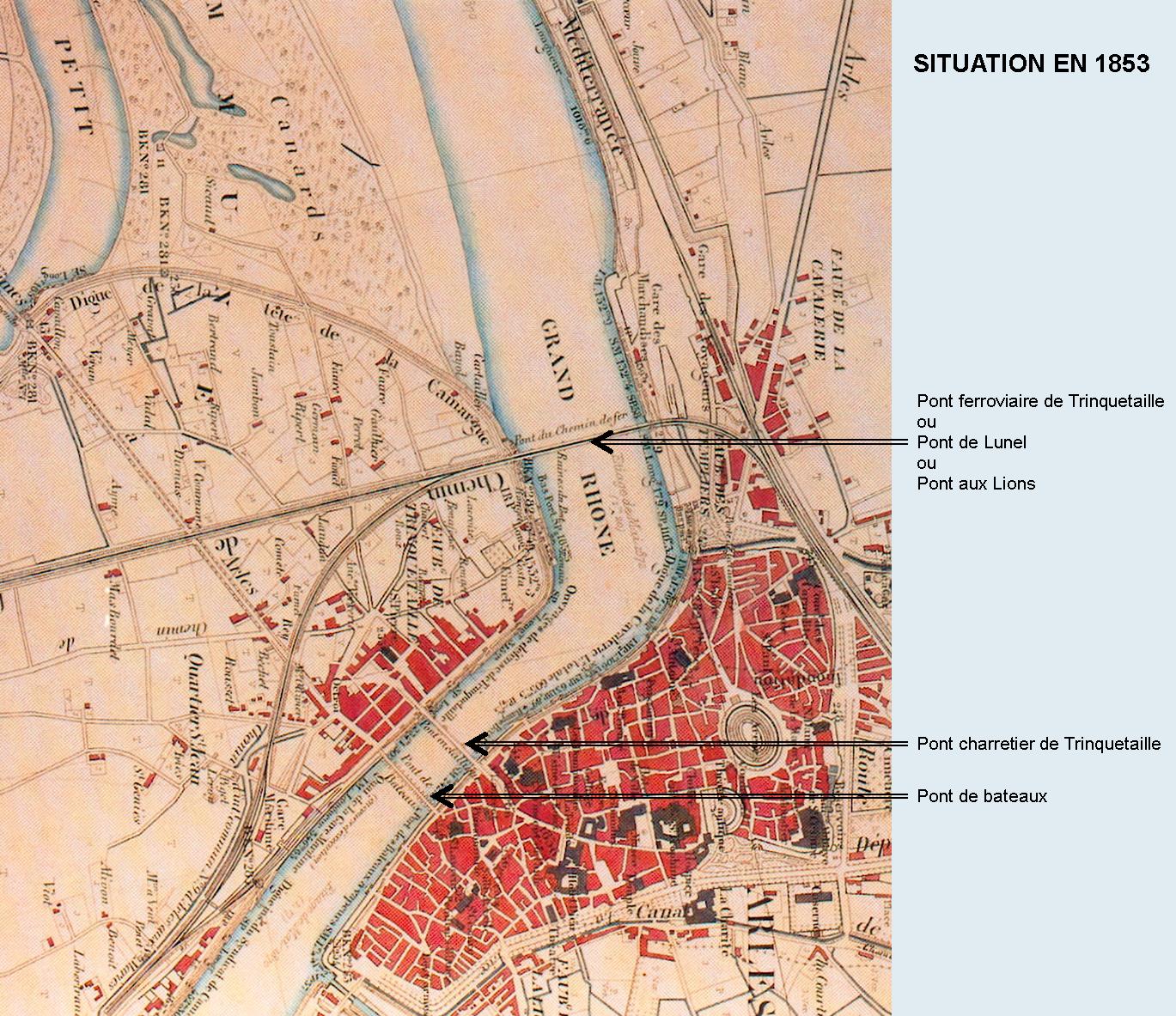

Ah oui, j'ai oublié de vous dire : il y avait bien TROIS ponts de Trinquetaille #B2 :
...et un pont de bateaux D9 ne faisant pas suite à des destructions, en 1853, ça aussi c'était original !

Curieux ce plan daté de 1853. :F9
Je n'ai pas trouvé à quelle date le dernier pont de bateaux a été démoli (car il y en a eu plusieurs successifs, à différentes époques et déjà du temps des Romains, et aussi des bacs à traille) mais, en 1853, ni le pont aux lions du chemin de fer de Lunel ni le pont-cage routier (plus tard renforcé sous forme de pont suspendu) n'étaient encore construits.
Le pont ferroviaire a été mis en service en 1866 et le pont routier en 1875. Il n'est pas impossible que les trois ponts aient existé simultanément mais, pour en être sûr, il faudrait connaître la date de démolition du pont de bateau, devenu inutile avec l'ouverture du pont métallique voisin.
Le plan est probablement postérieur à 1853. Il a peut-être été établi au moment de la construction du Pont charretier de 1875.

Messagepar Patrick ze rabbit Deludin » 11 07 2019 à 13:19
J'ai pris la carte, issue d'ailleurs d'un des documents cités, comme bonne avec la date mentionnée.
Mais si j'avais fait marcher mon p'tit cerveau, je me serais effectivement aperçu que les dates ne correspondaient pas .
Pour mémoire :
* ouverture de le ligne Arles-Nîmes le 1er août 1901
* convention de la ligne d'Arles à Lunel (VN) le 11 juin 1863. Avec le délai nécessaire aux travaux, la ligne sera ouverte le 27 janvier 1868.
Donc la date de création de cette carte est forcément comprise entre ces 2 limites : 1868/1901.
Et pas 1853...
