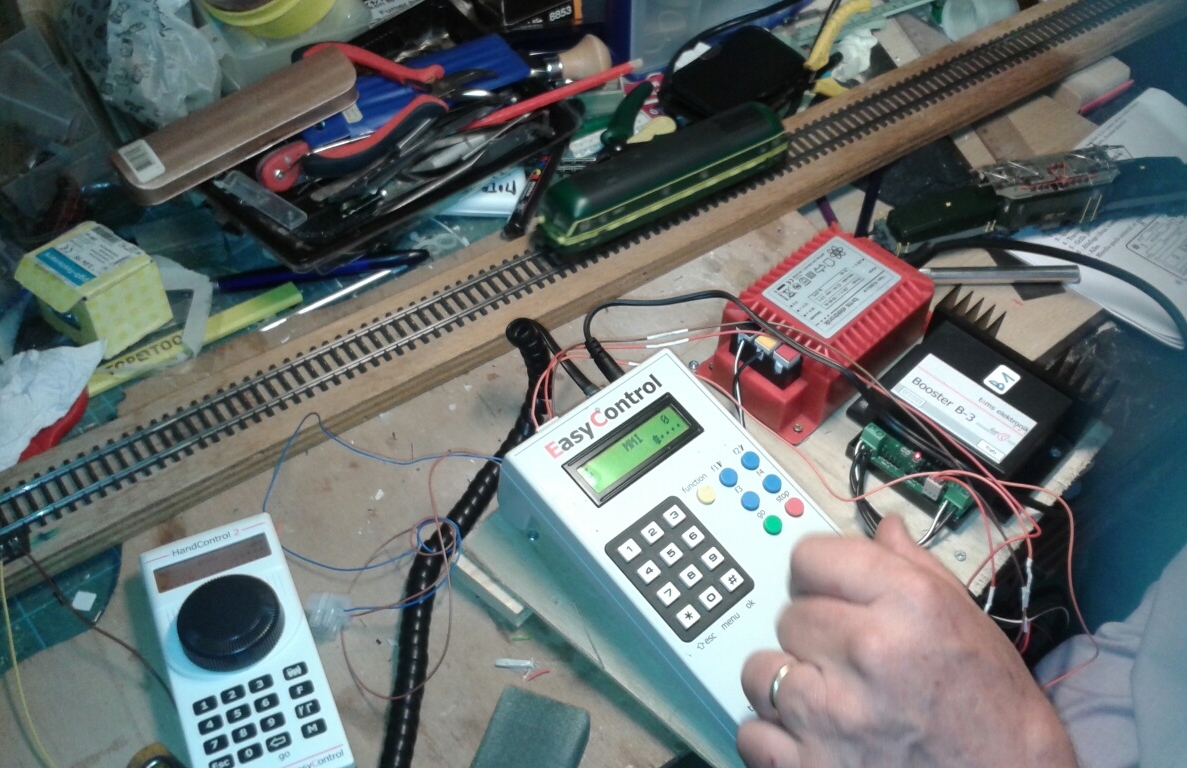

J'AI TROUVE !
EUREKA !
I'M THE BEST !
:ipb-251
Je traduis la notice pas à pas.
Et je lis quelque chose d'intéressant.
Lors du raccordement, ne pas inverser les fiches.
Dans la centrale : fiche RJ 25 et dans la commande RJ 12.
TOUJOURS COMMENCER PAR LA FICHE DE LA COMMANDE POUR EVITER DE PLIER LES CONTACT EN ESSAYANT D'INSERER LA RJ 12 DANS LA CENTRALE.
Quand on a à faire à un bourrin, vaut mieux vérifier.
Bon, d'accord, je ne suis pas certain que c'est ce qu'il a fait.
Mais quand j'ai traduit ce passage, j'ai pensé à vérifier l'état de la prise de la centrale en comparant avec la mienne.
Et de fait, je vois les deux petites pattes extérieures légèrement enfoncées et pas au niveau des autres.
J'ai ouvert la centrale pour avoir un meilleur accès et, petit à petit, je tente de repousser ces satanées lames.
Je branche la centrale, je branche la commande. Rien ! Je fais bouger le fiche et, miracle, la commande se met en route normalement.
Il n'y a plus qu'à peaufiner le franc contact et c'est gagné !
Qui c'est le meilleur ?
Hein ?
JE !
D'ailleurs, je m' E2

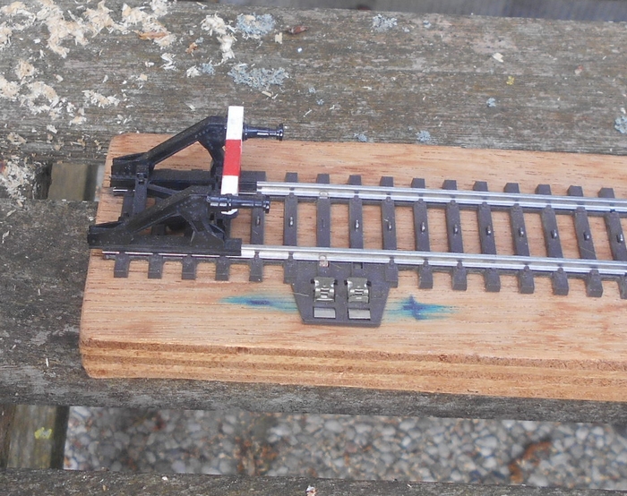

Messagepar pelican » 25 04 2019 à 09:02

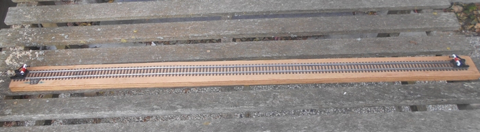

Non ... j'ai récupéré la voie d'essai de Jeanmi : 1,1 m de long sur de cp de 12 mm, avec un heurtoir à chaque bout, et une prise pour brancher l'alim ... du super lourd, comme Jeanmi aimait bien ... ;)
faudra peut être frotter un peu ;)

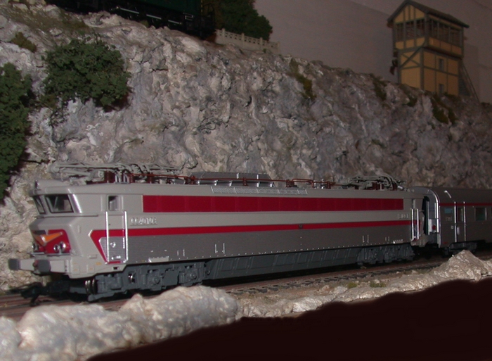

Messagepar L'homme du pire caddy » 26 04 2019 à 08:38
Zébu a écrit:
Zebu Diorama Z1..PNG (163.17 Kio) Vu 5708 fois
Zebu Diorama Z2..PNG (146.56 Kio) Vu 5708 fois
Simple mais excellent.
Oui, tu as raison : simples et excellents les rochers de ces deux dioramas !!! #B6
C'est du Z ??? :D3
Le château d'eau, c'est pour la future gare ??? :F9
