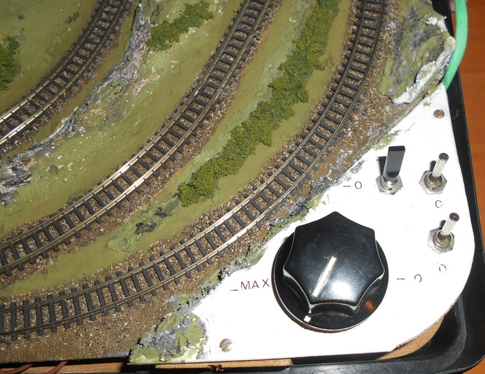

J'ai un réseau mallette en Z, avec un ptit bricolage pour faire fonctionner avec des piles ...
un potentiomètre, et des interrupteurs ... et ça marchait .. gourmand en piles, et je ne l'utilise plus

pelican a écrit:J'ai un réseau mallette en Z, avec un ptit bricolage pour faire fonctionner avec des piles ...
Ca pourrait être une solution pour un de mes besoins: le but c'est d'avoir du courant "pur"
Par contre, je sais pas trop comment dimensionner le potar :F9

Messagepar pelican » 17 03 2019 à 10:42
ça c'est fait au pif, avec ce que j'avais dans une boite à brol ... et impossible de te renseigner : c'est caché de chez caché ... H4
