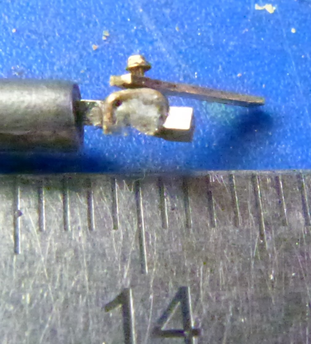

Justement, le truc à un aimant, c'est pour éviter que ce ne soit trop volumineux.
Normalement, les attelages à deux aimants sont prévus pour de plus grosses échelles.
A priori, un seul suffirait en Nm.

C'est déjà le montage effectuer
mais q' 1 aimant, la force de traction sera t'elle suffisante ? je vais faire des essais ,à quel poids il y à rupture de attractivité des aimants

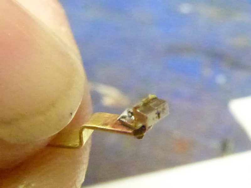

Avec un seul aimant, il me semble qu'il serait préférable de l'utiliser sur la tranche (c'est peut-être déjà le cas ?) avec par exemple N à gauche et S à droite (quand on regarde l'attelage)
L'attraction serait plus forte car le circuit magnétique est fermé et les attelages seraient compatibles quelque soit le sens du wagon ?

le moslinois a écrit:C'est déjà le montage effectuer
Une grande voiture à bogie en VN miniclub pèse 17gr. Il y a de quoi en mettre.

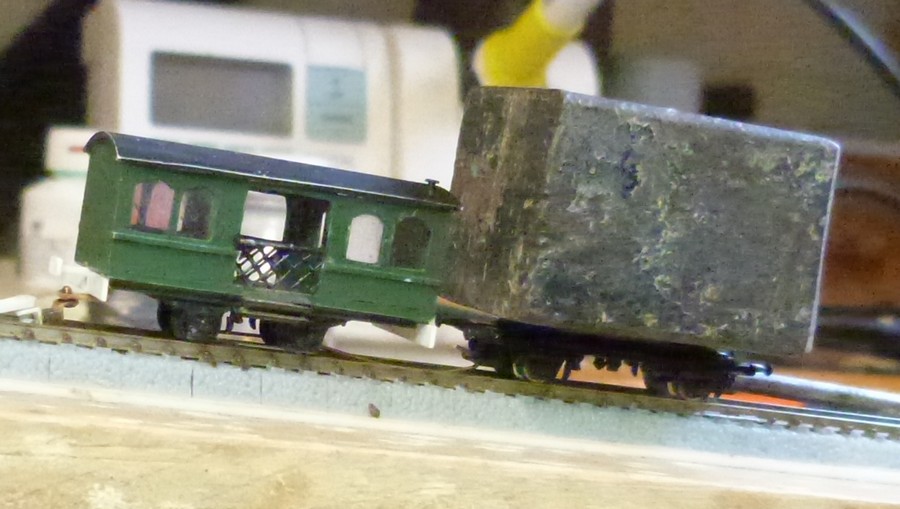

Messagepar le moslinois » 26 01 2019 à 15:44
Les petites voitures du CBR font 6 g , essais de la puissance des aimants sur l'attelage avec les moyens du bord D9 ,et une pente de10% ,une voiture + un wagon plat charger d'un bloc de 180 g,j'avais que ça sous la main ,en tenant un attelage joint à celui fixer sur la voiture,les wagons grimpent la pente sans décrochage ,donc mes petites machines pourront tirer 30 wagons sur un sol plat D9 ,j'ai peur que la mécanique Marklin ne fume C7

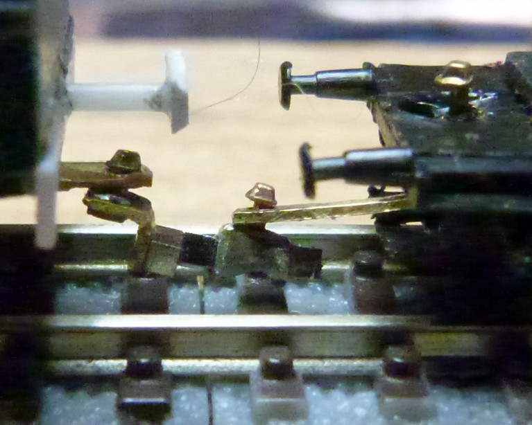

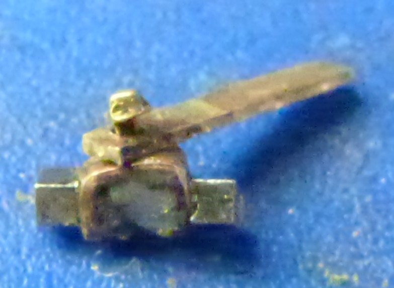

Messagepar le moslinois » 26 01 2019 à 18:39
Nouveau montage suivant le croquis de "Storm" ,très petit,je ne ferai pas plus petit #B8 ,bon,essais et la décevant,on perd beaucoup de force,plus question de rampe avec mon poids ,mème à plat,il y à décrochage #B7 donc je vais rester sur le montage précédent ,merci à tous de vos contributions ,je vais voir trouver la personne pour effectuer la photo-découpe ,et puis des nouvelles seront donner sur ce forum

Re: Reseau du CBR a la campagne
Messagepar Storm » 26 01 2019 à 20:07
On aura essayé #B5 Désolé :maitre:

Notons qu'un seul aimant doit suffire si tu l'orientes bien.
Examinons cet exemple:
Sur la tranche de chaque pastille, tu as un pôle nord en haut et un pôle sud en bas sur l'une, et l'inverse sur l'autre. Ça veut dire que si tu tournes les axes supportant les pastilles de 90° pour avoir le pôle nord à gauche et le pôle sud à droite (par exemple), tu as un système qui marche quelle que soit l'orientation du wagon.

Messagepar Storm » 27 01 2019 à 17:55
Le problème de cette solution, c’est que tu réduis la surface de contact donc la capacité d’accroche des aimants.

Messagepar le moslinois » 28 01 2019 à 14:26
[quote="pelican"]j'aime bien le wagon caillou ... E2 E2 E2
ce sont des pierres qui servent pour rafraîchir le Whisky ??? C7
C'est pas des pierres,mais un barre d'acier ,ça vas donner un drole de gout au whisky ,à non au thé H6
