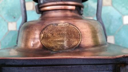

Lanterne de garde 1856.jpg (24.3 Kio) Vu 10101 fois
Je viens de récupérer une lanterne de type lanterne de garde PO et je n'arrive pas à décoder l'ensemble de la plaque du fabricant. Ce que je lis :
- FERBLANTERIE MÉCANIQUE
- BAYSSELLANCE & MUNIÉ
- A[v.] GAMBETTA - PARIS
C'est la dernière ligne qui me pose problème. je n'arrive à voir que quelques lettres et la date au bout de la ligne : 1856...
Ce n'est pas l'adresse (du type 35 rue du Surmelin,) puisque l'adresse de l'atelier est indiquée au-dessus.
Quelqu’un aurait-il des renseignements sur une telle plaque ? D'avance merci,

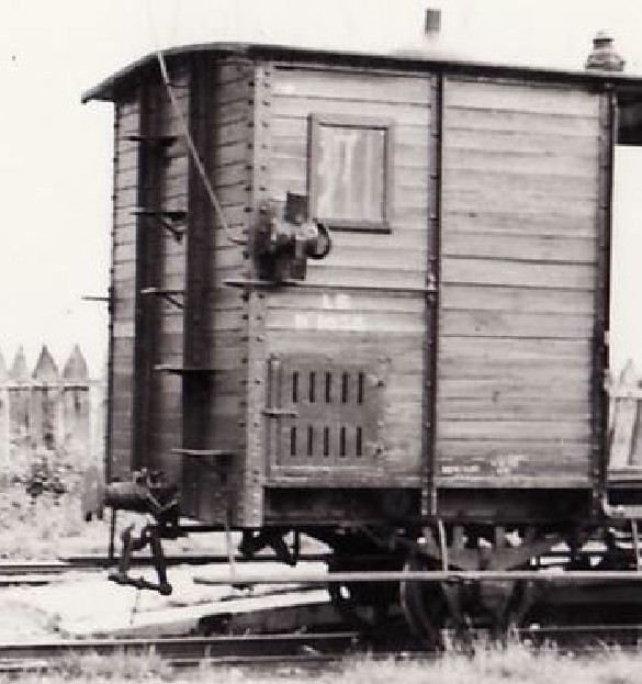

Messagepar YVES » 22 06 2019 à 22:44
Merci pour la photo.
Je m'explique, les VFIl et les réseaux qui composèrent précédement le groupe étaient trés liés à la compagnie du Nord. Nicolas Novel-Cattin possède une lanterne de locomotive caractéristique du Nord, mais une inscription à permis de l'identifier comme une lanterne pour loco métrique du Hermes-Beaumont. Donc, je voulais comparer avec les lanternes de côté en usage sur les fourgons (sur la photo, à Berck, en 1951).
:maitre: :maitre: :maitre:
