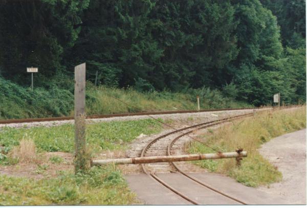

Intéressante trouvaille tendant à prouver que ce dispositif n'est pas rare. Mais à quoi sert-il ?
Un appareil anti-dérive ? C'est une hypothèse intéressante pour une voie d'évitement, mais, sur le cliché du Liban, il semble s'agir d'une voie principale...
Et, sur la CPA de Bertrichamps :
- s'il est en position haute, il n'arrive quand même pas au niveau des tampons, que l'on pourrait penser faits pour encaisser les chocs;
- s'il est en position basse, il parait quand même suffisamment proéminent pour accrocher des éléments d'un véhicule, notamment l'attelage...
Sur cette vue on remarque que l'appareil semble commandé à distance : voir le caniveau sous voie qui le relie à un boitier latéral et le câble de ce qui semble une transmission filaire. Le mystère demeure...

Pour Bertrichamps, il s'agit d'une voie principale (croisement en voie unique),
et comme au Liban il est escamotable (voire enclenché avec la signalisation)
Dans les deux cas les "engins" ont l'air actifs: la lame transversale agirait sur les boudins de roue (?)
Probable intérêt économique: évite l'utilisation d' une aiguille d'ensablement.

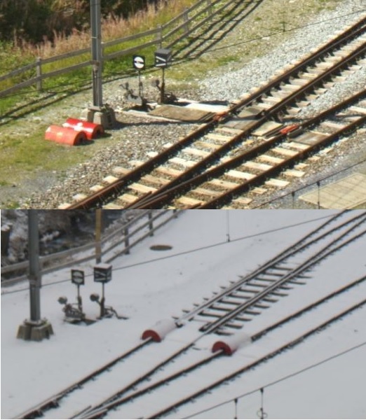

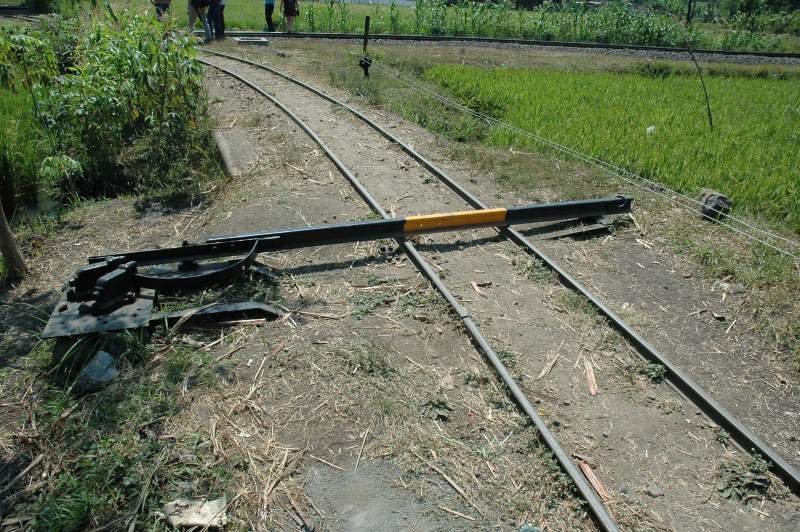

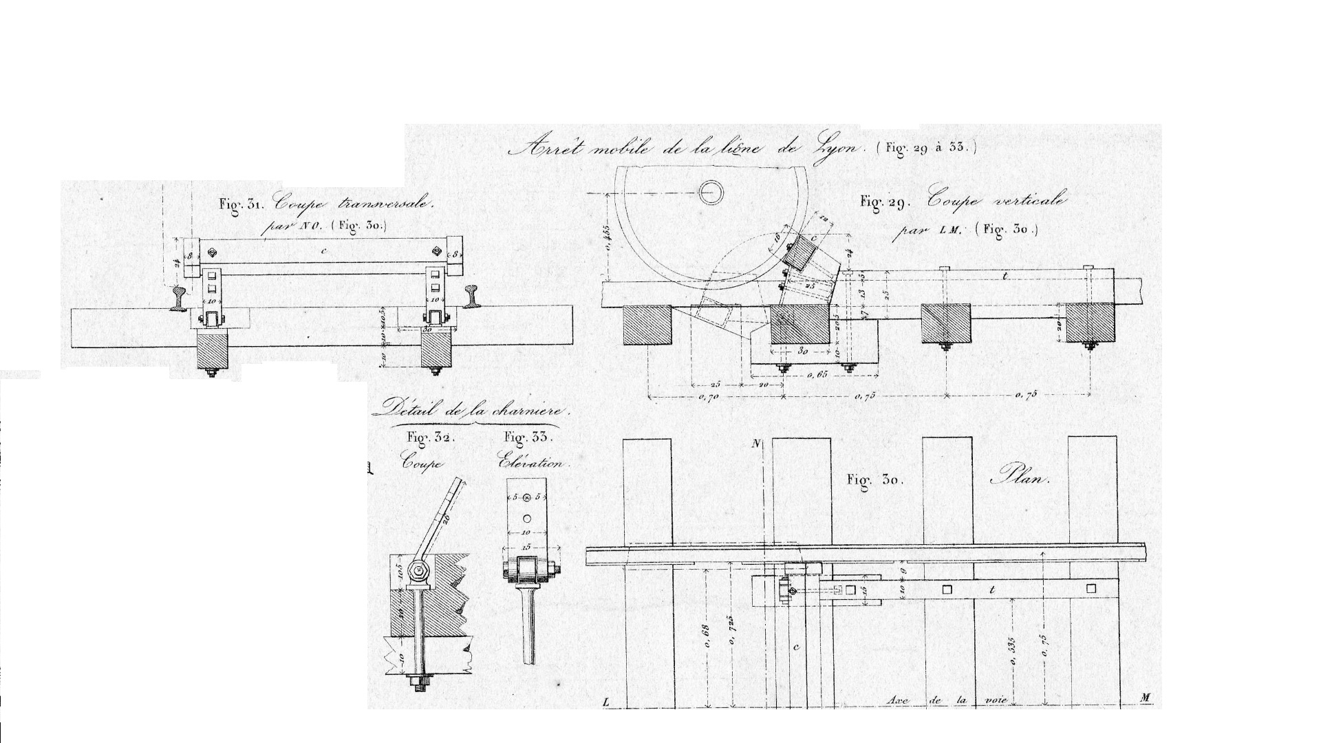

Cet appareil de voie semble avoir été désigné déjà au XIX° siècle par le terme d’ « arrêt mobile ».
On ne le retrouve sur les cartes postales anciennes que par inadvertance.
Encore un exemple avec cette carte Cparama de la gare de Ségrie.

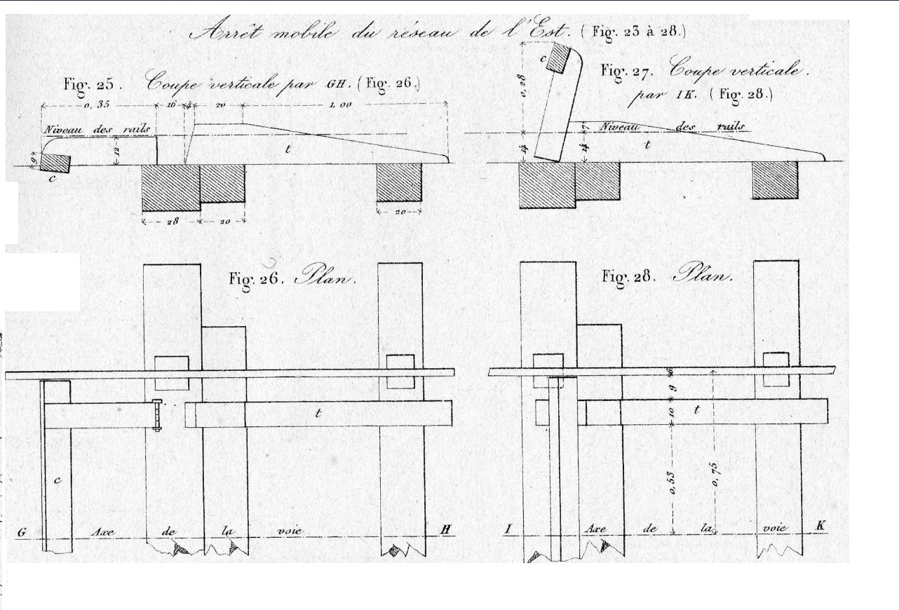

Sur ce très recommandable site belge et à cet adresse, dans le « manuel du piqueur »
http://www.tassignon.be/trains/PDF/CoucheT1.pdf
on peut trouver deux schémas de ces appareils.
Les boudins de roues étaient bloqués par la pièce transversale en position relevée ; en position d’effacement, elle disparaissait entre les rails.

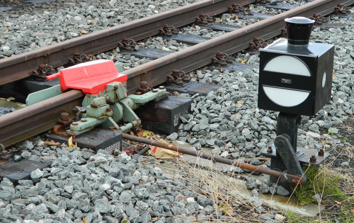

On connaît mieux les aiguilles qui envoient vers une impasse, les aiguilles d’ensablement,
les taquets d’arrêt, les taquets dérailleurs, tous matériels qui sont encore aujourd’hui
les petits auxiliaires discrets de la sécurité ferroviaire, tant en voie normale qu’en voie étroite.
RüBB en Allemagne.
Suisse RhB gare de Preda, version été-hiver, avec un capot pour éviter les difficultés de manœuvre en conditions hivernales.

Diverses barres en travers de la voie ( !)

Je cite encore le manuel du piqueur :
« Les taquets d'arrêt, de même que les clichettes et blocs d'arrêt encore en usage, doivent être peints en blanc ou blanchis à la chaux pour les rendre aussi apparents que possible la nuit.
Le personnel de surveillance fait renouveler la peinture ou le badigeonnage, dès que le blanc est terni. »

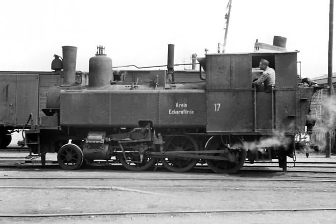

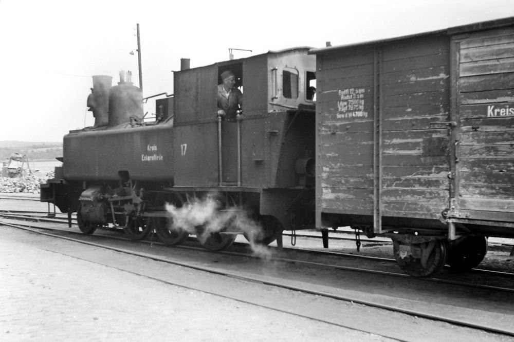

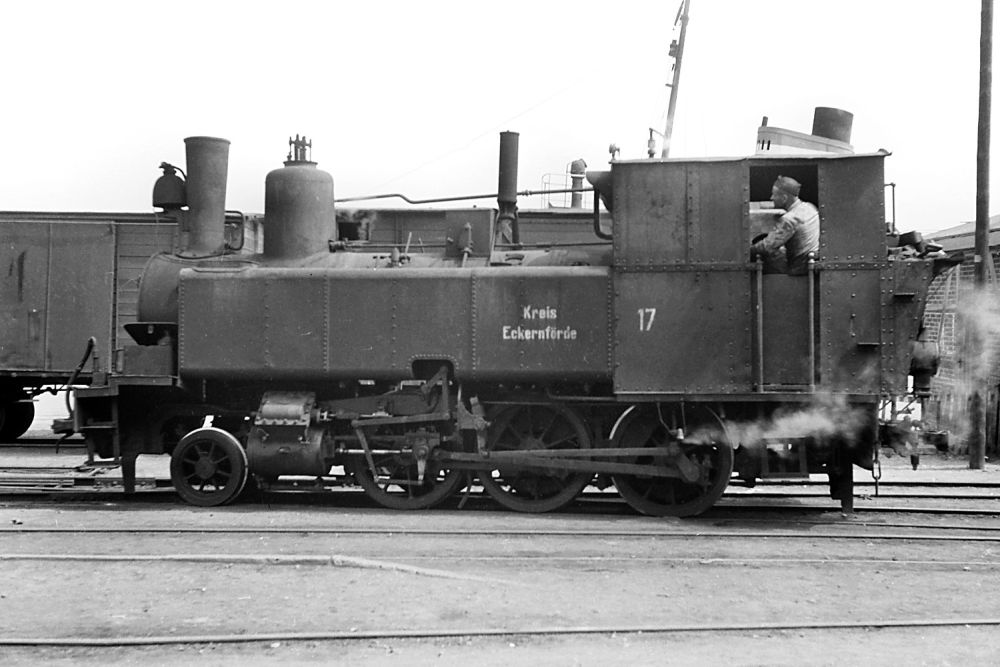

je viens de relever sur le site de la "drehscheibe online" une petite énigme de fin d'année:
https://www.drehscheibe-online.de/foren ... 17,8788756
On sait où: „Die Eckernförder Kreisbahn“ Mais quelle locomotive?
Sans traduire tout l'article, on y trouve quelques suggestions.
Quelqu'un a-t-il une solution?

Re: Ce train... C'est quoi ? C'est où ?
Messagepar tkautzor » 29 12 2018 à 14:44
la réponse se trouve sur le fil DSO: une 130-T CL de 1924, série 71-85 des C.F. départementaux des Ardennes, mais laquelle?
tkautzor
Messages: 1197
Localisation: Genève, CH
Messagepar YVES » 29 12 2018 à 20:49
Oui, cette machine est une 130T Corpet des CA (Ardennes).
1) Il ne peut s'agir que d'une machine de la 2nd série de 130T, avec le look "cubiste" de la cabine, livrée en 1924-1925, N° d'usine 1636 à 1650, CA n°71 à 85.
La 1ère série de 130T Corpet CA n°55 à 66 (dont la 62 spoliée en 1942, dont il est fait mention dans la discussion sur le forum drehscheibe-online) est du même type que les locos des CDA, comme la Aisne 1 préservée au CFBS.
2) Force est de constater que si c'est une Corpet des CA, elle fut modifiée lors de son séjour en Allemagne, par exemple cloche à vapeur sur la cheminée, les soutes à charbon, la sablière...
3) Or seule 1 machine de cette série a disparu pendant la seconde guerre mondiale : La 130T CA n°72 (N° d'usine 1637) notée par Hubert Mozaive "spoliée en 1942", par les allemands.
Donc, ces images sont d'autant plus intéressantes qu'aucune photo de cette machine ne semble connue pendant son service sur les CA.
Identification : N° d'usine 1637, Corpet 130T CA n°72, baptisée "Vouziers", 19t, commandé par Baert et Verney et sortie d'usine le 10.06.1924, et livrée au Chatelet, spoliée en 1942.
:maitre: :maitre: :maitre:

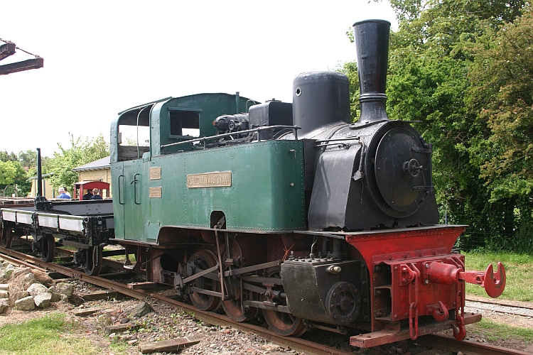

Messagepar Didierd » 13 01 2019 à 13:51
Elle est très ressemblante à la 030T Orenstein & Koppel de l'ACFCdN.
source image Association des Chemins de Fer des Côtes-du-Nord
Didier.
