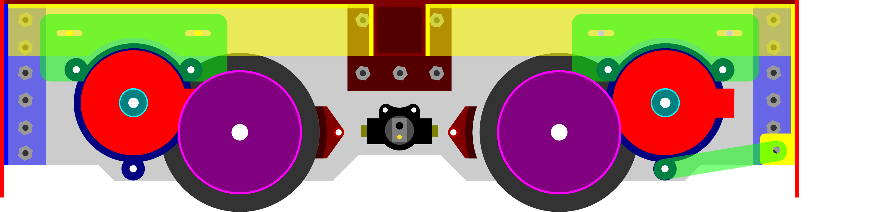

Place au plan et aux photos:

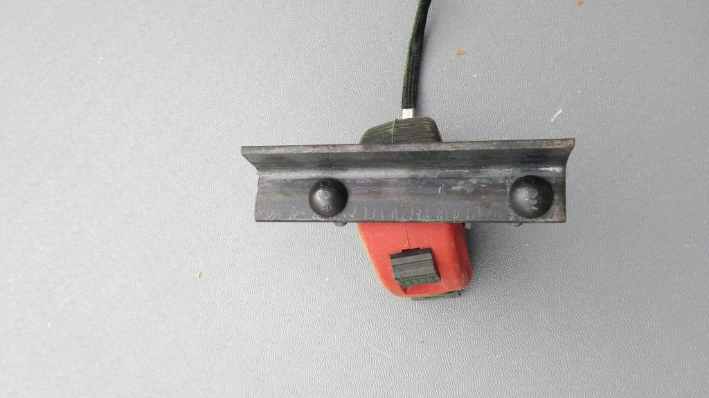

Test de rendu des "rivets"

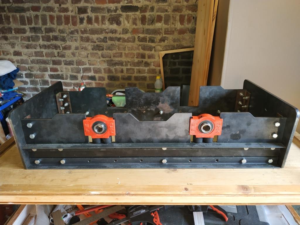

Avec les boites d'essieux (paliers tendeurs retaillés)
Les vis à tête ronde ne seront utilisées pour des raisons pratiques que lors de l'assemblage final.

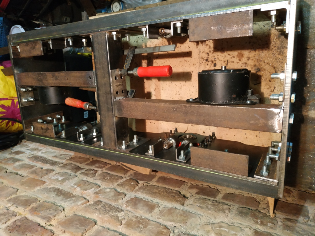

Découpe des supports moteurs à la mitrailleuse C7 puis mise en place du moteur
Présentation à blanc du système de fixation des silentblocs
Perçage des fixations de support moteur sur les traverses de choc
Création d'un gabarit de perçage pour les glissières et plaques de garde

mise en place de 4 supports coté intérieur du châssis pour la fixation du plancher
Voilà pour l'instant, l'ensemble pèse 33 kg, ça va adhérer quand l'engin sera complet D9

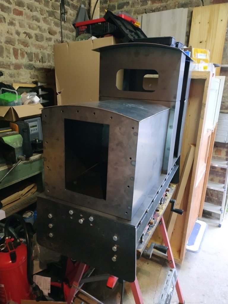

Montage "à blanc" (quelques points de soudure) des éléments de carrosserie:

Les vis à tête hexagonale ont été remplacées par les faux rivets
Les capots latéraux sont en cours de fabrication à partir d'un ancien panneau d'armoire électrique
Allure générale de l'engin dans son état actuel (avec certains éléments juste maintenus par des aimants)
La calandre posée
