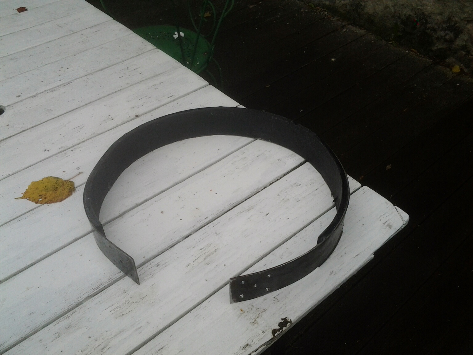

Cette reconstruction sans plan est remarquable, je suis avec attention. A voir pour la colle epoxy: il me semble qu'elle a tendance à redevenir pâteuse à la chaleur.
Re: La bête inconnue, démontage et restauration
Messagepar pelican » 07 11 2018 à 10:10
Nous sommes nombreux à suivre la restauration de la bébête ... :ipb-251
concernant l'échauffement des freins, vu la vitesse supposée de l'engin, ça m'étonnerais que ça chauffe beaucoup ... :?
Messagepar FRANCOIS19 » 07 11 2018 à 10:21
Les détails sont très intéressants pour partager l'expérience.
Merci pour ce "journal" de restauration et compliments pour le travail! #B6 #B6 #B6
Saurons-nous bientôt si l'époxy est un bon choix pour le collage des garnitures ?
Quelle pouvait être le mode de fixation d'origine ?

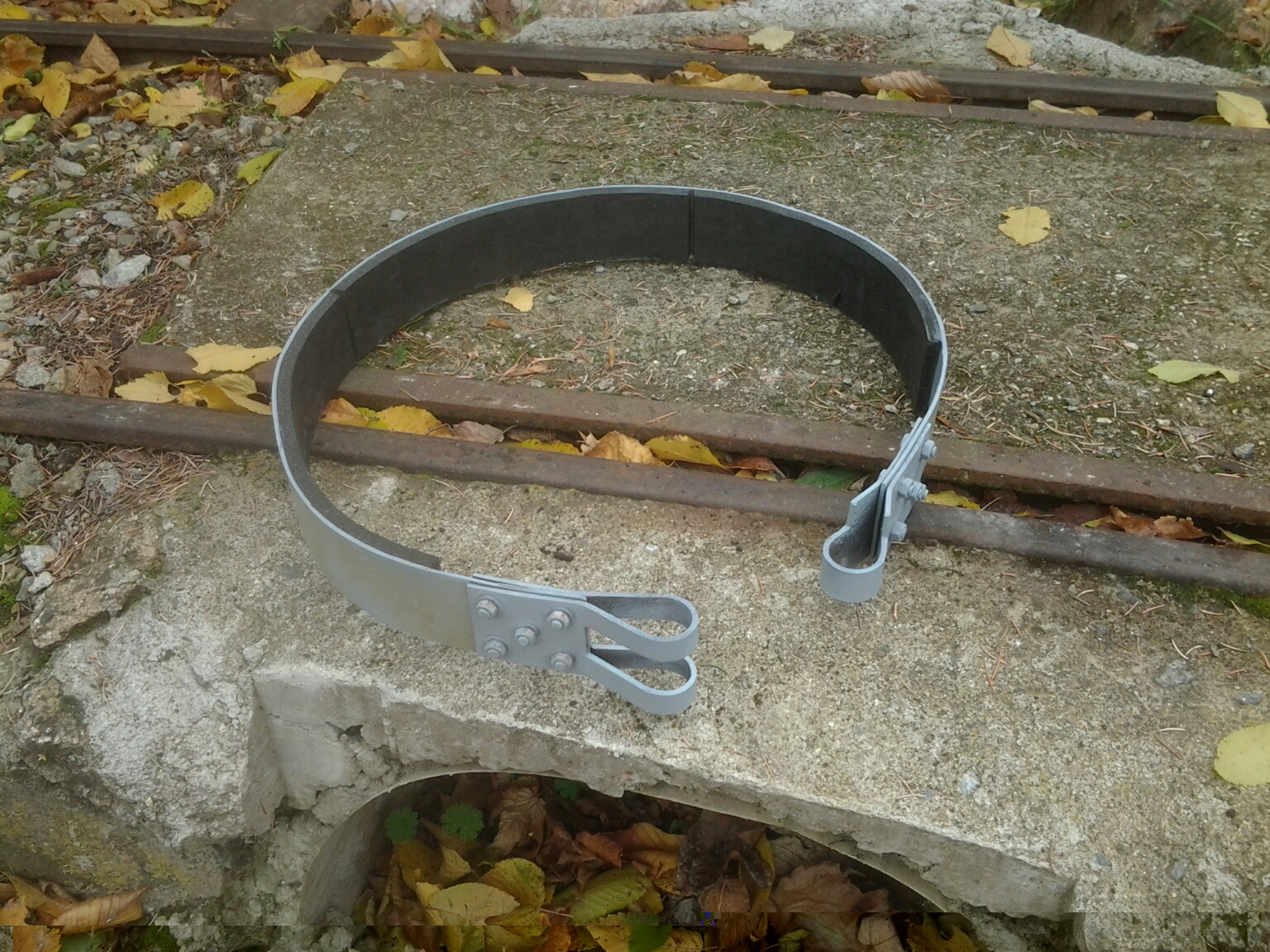

Messagepar Petolat » 07 11 2018 à 17:51
Merci pour vos messages.
Je me doutais bien que le sujet de la colle aurait du succès…
D'après ce que j'ai lu l'araldite lente est couramment utilisée pour coller les garnitures, la néoprène je doute, mais il y a certainement des colles spécifiques, le rivetage aurait aussi convenu.
On verra bien, ici ce n'est pas le Creusot, donc pas de risques d'échauffement!
Donc, ce matin, après une nuit au coin du feu, décollage des sangles, qui tiennent bien avec le peu de colle qui à coulé.
Un coup de peinture, remontage des brides, et trois entailles dans la garniture pour donner un peu de souplesse ( ça a l'air de très bien tenir)
Remontage sur la bête, ça fonctionne!

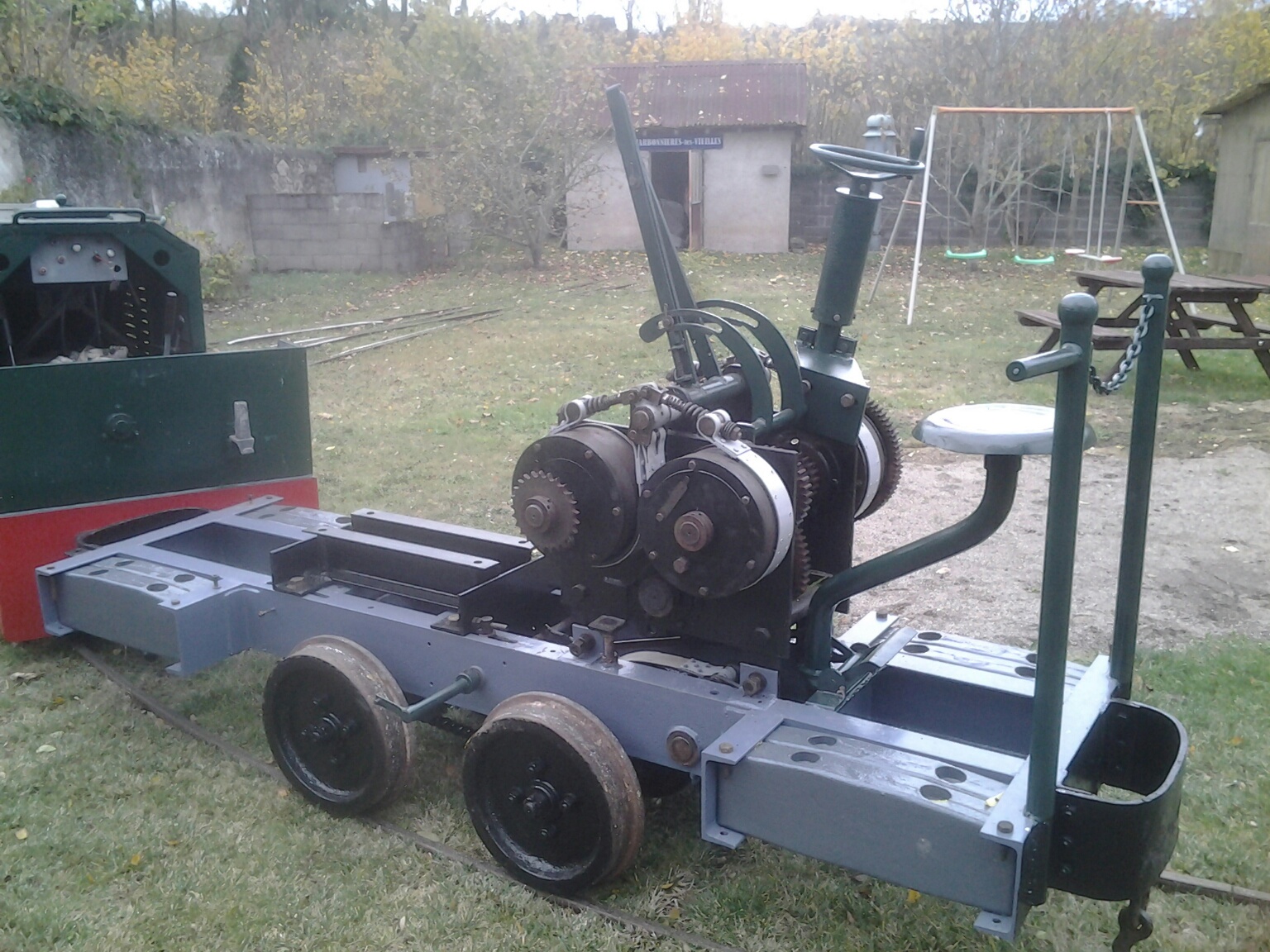

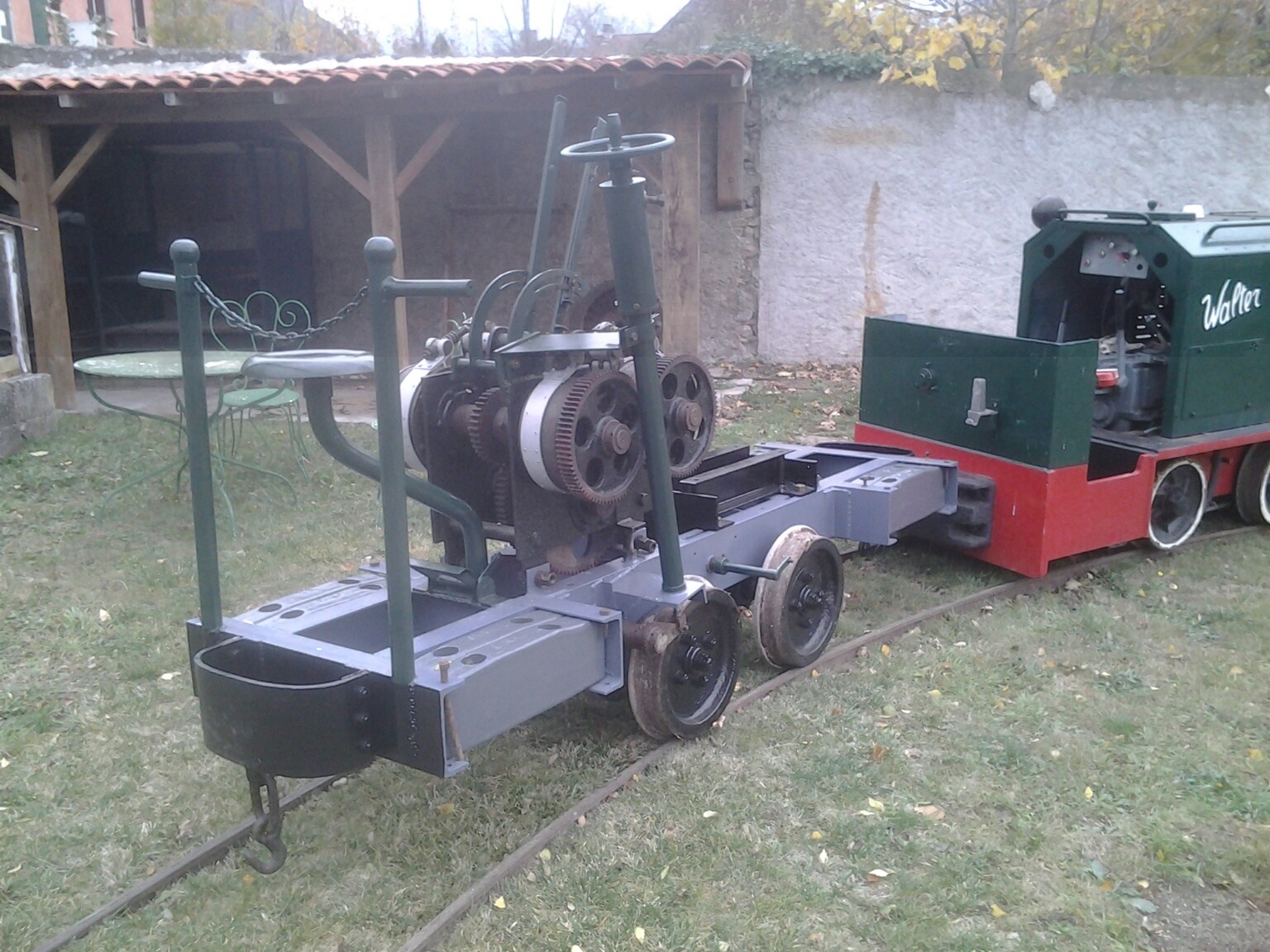

Messagepar Petolat » 10 11 2018 à 17:49
et voilà!
Messagepar rail1435 » 10 11 2018 à 19:44
Cela prend forme. E2 E2
Messagepar declic » 10 11 2018 à 23:39
Bravo. C'est impressionnant !
