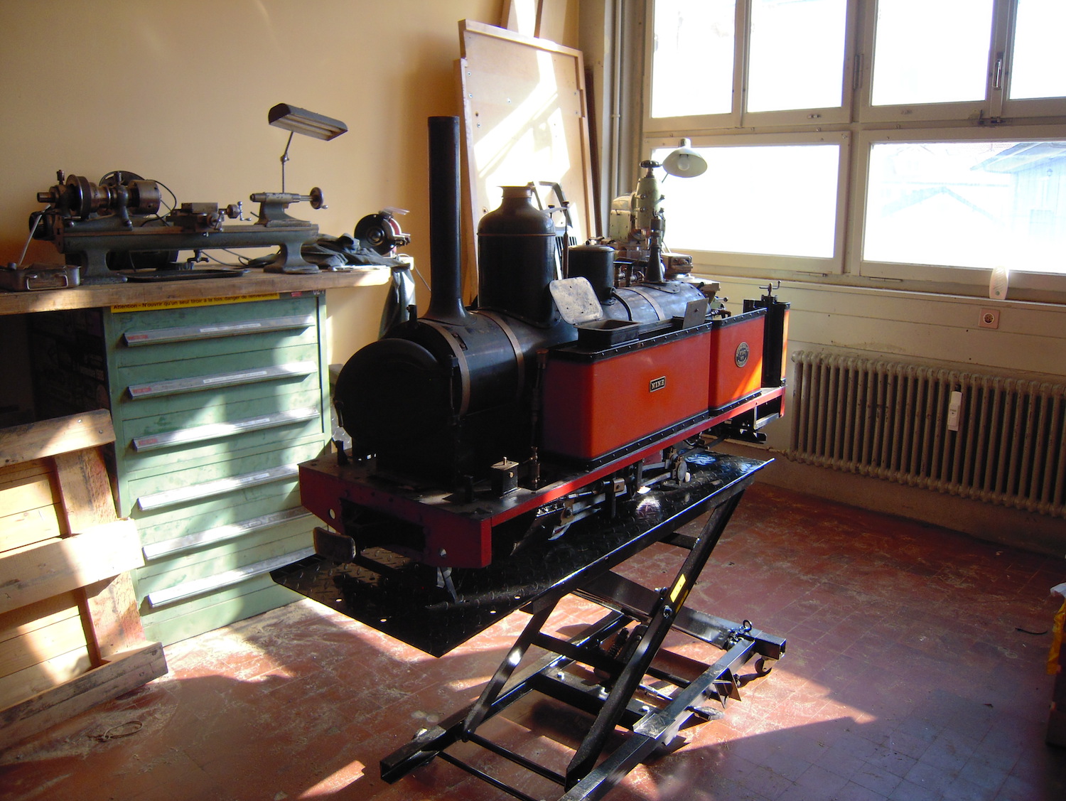

Messagepar Yoyo » 17 06 2018 à 18:34
J'ai aussi opté pour le lift à moto. Mais j'ai pris un modèle d'adulte: https://www.anibis.ch/fr/d-bricolage-~- ... w=2&fcid=0 Mon plateau rend une surface utile de 455mmX1345mm. Les seuls défauts sont dans les roulettes, et l'absence de verrouillage de la table (sécurité en cas de problème au verin).
Je suis en train de dessiner le système de rail qui permettra de travaillé avec plusieurs écartement. Cette accessoire entre autre de caler la machine, service de banc d'essai, ou d'établis de travail.
