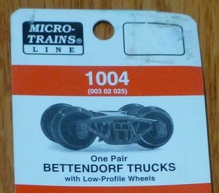

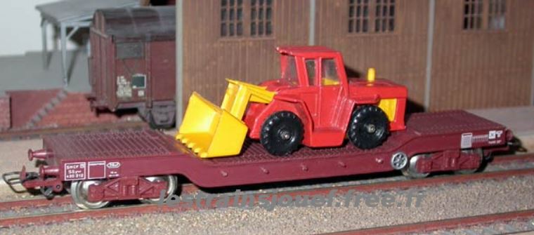

Pour le premier, je verrais bien des "Bettendorf" en "N" de Micro-Trains
et pour l'autre, des bogies de grumiers de MinitrainS :mrgreen:
Du coup, je vais peut-être me l'acheter. C7
Ou bidouiller un surbaissé JOUEF..... :mrgreen:

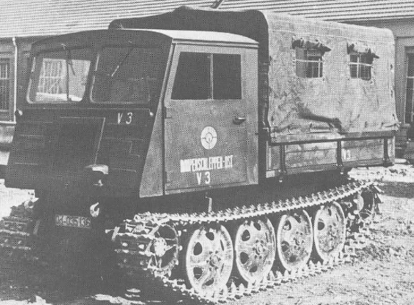

Pour la deuxième photo, grâce à une légende en Anglais #B6 :
- Le matériel est toujours en service.
- L'engin chenillé est un ancien char de la 2ème guerre mondiale.
- Il est utilisé pour désenliser les engins d'exploitation et amené au plus près par voie ferrée.
Je me demandais si le surbaissé de MinitrainS n'était qu'une vue de l'esprit.
Finalement pas du tout (à part les "bogies" D9 ).
Et c'est en voyant ce châssis de char que j'ai compris le mode de chargement-déchargement : latéralement !
En effet un char (donc un bouteur à chenilles) peut tourner sur lui-même et se placer à 90° de sa position initiale sans se déplacer.
Des engins à pneus peuvent le faire s'il ont le même système de direction.
Mais est-ce courant dans le "civil" ? :F9

:E1 Si je me souviens BIEN un de nos lecteur Russe (Shark_ru) nous avait mis pas mal de lien vers des vidéos d'exploitation forestière ferroviaire perdues dans la pampa au fin fond des steppes qui utilisaient ce genre de plateforme pour transporter des engins servant à l'exploitation (tracteurs ou grues pas forcément sur chenilles) :maitre:
Le véhicule chenillé que tu repérés Patrice est en fait un Tracteur chenillé Raupenschlepper Ost Steyer (RSO) construit a 23000 exemplaires
pour le front de l'Est (comme son non l'indique) C7
il en existe différents types cabine bachées ou tôlées avant droit ou incliné
Styer RSO.png (352.11 Kio) Vu 7671 fois
Steyer 2.png (237.59 Kio) Vu 7671 fois
De nombreux modèles ont été réutilisés après guerre en tant que tracteur agricole il me semble qu'une production a été relancé
dans un pays (lequel?) comme semble l'attester les galets porteurs de la photo qui ne sont pas d'origine. :maitre:

Merci Beyer-Garrat pour ces précisions "militaires" !
C'est bien un engin Autrichien ?
C'est donc une prise de guerre ?

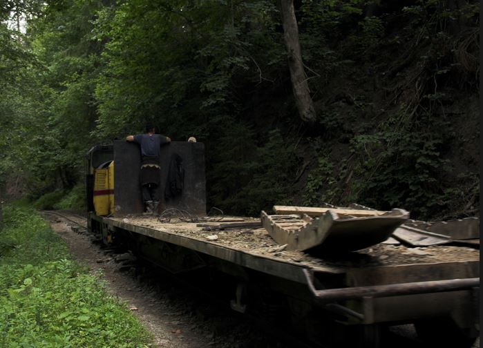

Pour les plats renforcé, je n'ai retrouvé que cette photo.
Elle provient de la Toile.
Joli gabarit, avec des rampes de chargement en bout du véhicule.
Là aussi, chargement en bout, sans rampe, ou presque C7 .
Z'ont vraiment pas peur les gars D9
(Vidéo issue de PME - RED_SHARK_RU ).
https://youtu.be/bL97LU6vltk

Patrice Roussiale a écrit:Merci Beyer-Garrat pour ces précisions "militaires" !
Cordialement.
Autrichien a cette époque pas vraiment bien que les usines Steyer soient situés en Autriche c'était surtout un engin destiné au conflit
et qui a put être produit dans d'autres lieux
Prise de guerre je ne crois pas pour la photo du moins il semble que ce soit une reconstruction d'un des milliers d'engins ou pièces
qui trainaient aux quatre coins de l'Europe après guerre.Les galets ne sont pas d'origine et sont surement une adaptation "locale" :maitre:

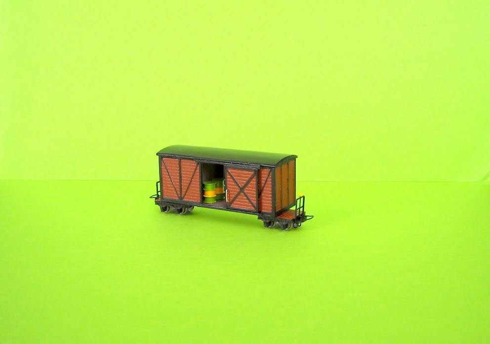

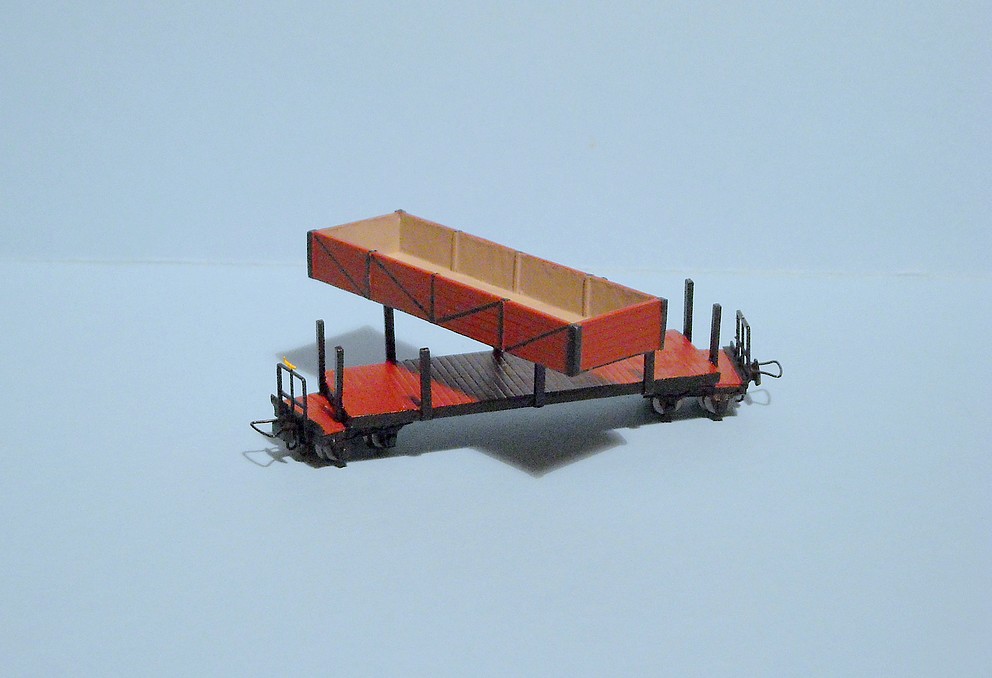

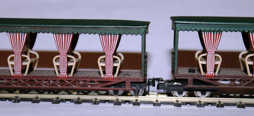

Mais non, Abran, il y a plein de créations à partir de (ou à l'aide de) modèles MinitrainS. ;)
Tiens, deux choses vite faites :

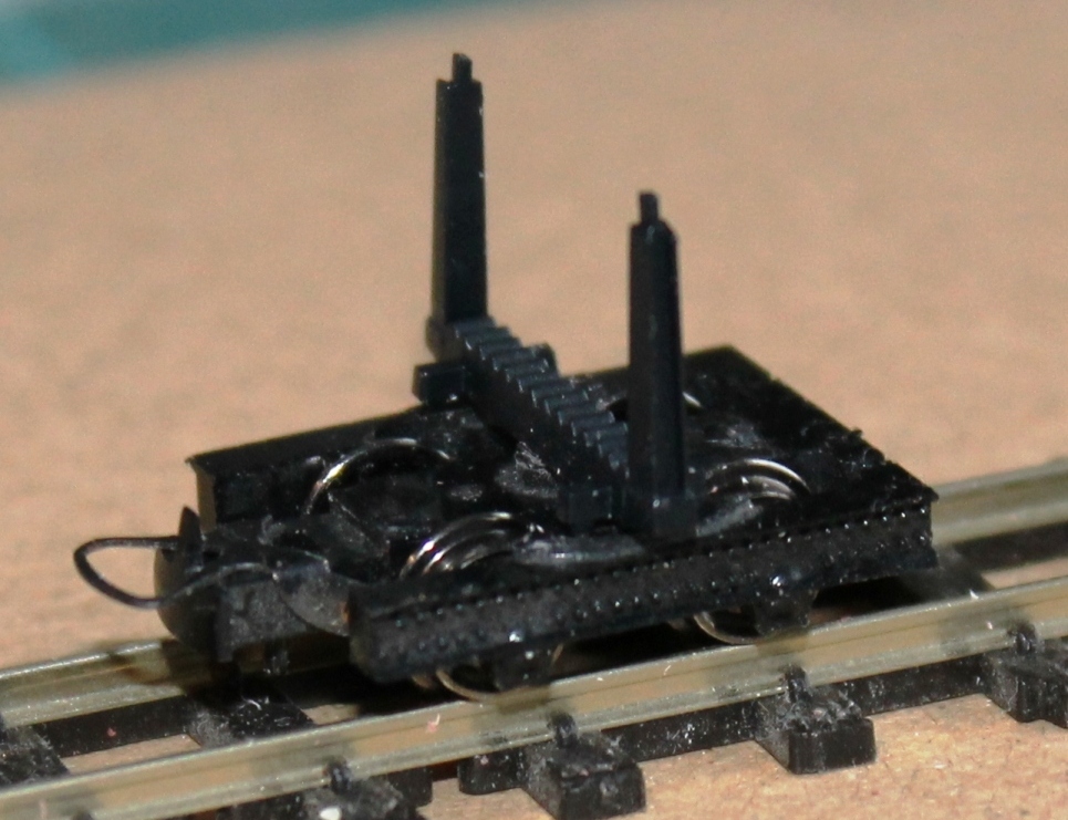

Prendre une baladeuse JOUEF, lui retirer ses bogies et les remplacer par les châssis de porte-grumes MinitrainS
On retire le platelage et le frein.
On agrandi TRÈS légèrement le trou des châssis de grumier.
On conserve les broches fendues JOUEF :
Cela change tout de suite l’allure des baladeuses.
Et comme un Hamster ne jette rien, en rasant tout ce qui dépasse du châssis des bogies de la baladeuse, et en remplaçant les essieux JOUEF par des Micro-Trains (33" en N, soit 5,2mm) ou Fox Valley (comme sur la photo), on obtient des portes grumes d'un aspect plus convenable que celui de "nos" chers JOUEF.
Bon, OK, la photo ce n'est pas mon truc. :?
A bientôt pour de nouvelles bidouilles. :F5

Messagepar Abran » 07 05 2018 à 23:41
Yes sir ... A tant qu'a faire, comme déjà expliqué voici quelques temps .... C'est même là que je m'étais planté dans le sens du platelage du "gondola".
Mais bon, ce ne sont là que de vagues clones, comme disait Pascal ... #B5 et non De vraies bidouilles, c'est-a-dire des créations de toutes pièces ou des modifications majeures ... C'est pourtant exact que ce "gros" wagon (qui semble beaucoup interpeller nos complices forumistes) semble être porteur d'un certain potentiel ne serait-ce que par la diversité des chargements que sa largeur inhabituelle autorise.
A remarquer que le terme "base Minitrains" ne cible pas que les wagons, on y trouve aussi des locos entre autres.

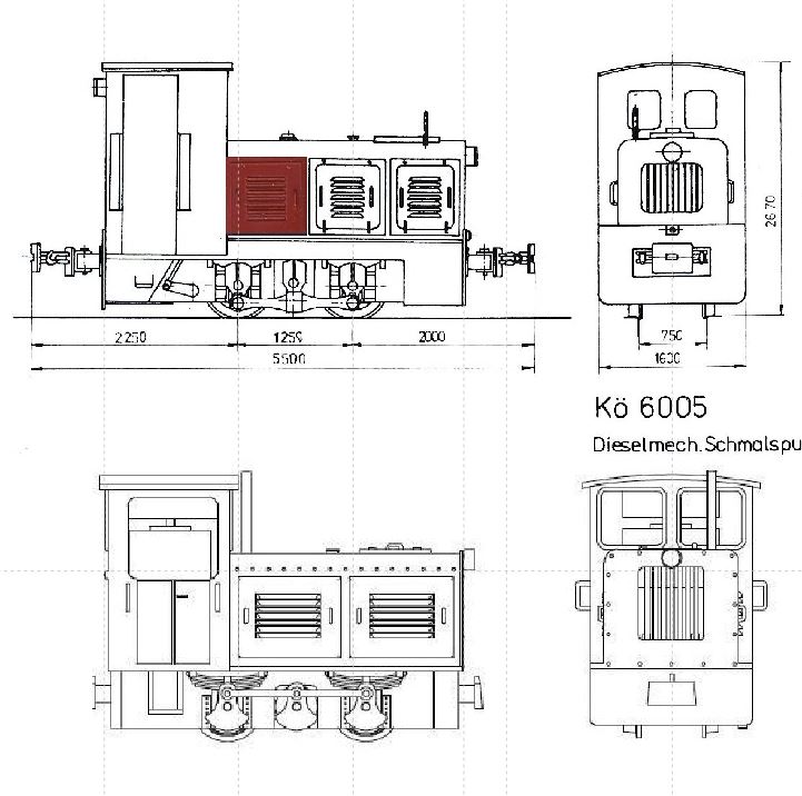

Par exemple, une bidouille qui est dans le tuyau :
Transformation d'un Ns2f MinitrainS (aux cotes et échelles incohérentes) en un Ns3 "convenable".
J'ai tous les ingrédients. :B3
Mais là, il va falloir rentrer dans le "dur", et être obligé de faire des concessions... C7
Juste un manque de temps : d'autres bidouilles sont en cours et le beau temps demande une implication soutenue au jardin ! :mrgreen:
Ns3 de l'ile de Rügen en haut et Ns2f MinitrainS en bas.
Aussi le projet de transformer un châssis de Ns2f MinitrainS en un châssis en H0m pour un Billard T75 "Gueugnon" (caisse Mosskito chez Dundas) .... D9
Là, l'étude n'est pas commencée, juste une vérification des cotes.
La caisse du Billard est au 1/76, mais a le très gros avantage d'être en métal blanc et ... bien moulée #B6
