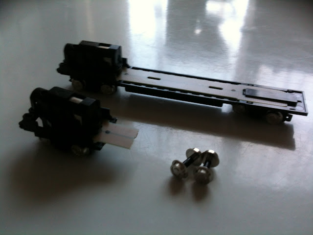

:F5 Après le Brissonneau et Lotz, j'allais m'attaquer soit à la Micheline Colonial soit au Billard A80D Atlas et puis finalement, dans ma boite d'engins "à motoriser", je suis retomber sur ma caisse de la Bête Du Calvi ce qui m'a donner une idée a partir du chassis Tomytec TM-24.
http://www.shapeways.com/product/4DWRVU8CL/locotracteur-114-la-bete-de-calvi-hom-hoe-1-87?li=search-results-1&optionId=43852786
L'entraxe du bogie arrière n'est pas exact: 14mm au lieu de 19 mais ça fera l'affaire, du coup, j'ai prévu de réduire dans les mêmes proportions l'entraxe du bogie avant mais je garde la distance centre première roue - centre dernière roue de l'engin exacte
Le châssis sorti de boite a l'arrière plan et ce que je vais en utiliser au premier
Et finalement ce que j'ai dessiner hier soir et ce matin
Le bogie sera fermé par 2 vis M2x4 et fixée au châssis par 1 vis M2x10, le bloc moteur lui tiendra par 4 vis M1,4x12.
Le châssis sera solidarisé à la caisse par du velcro autocollant sur l'arceau prévu à cet effet
Plus qu'a dessiner les flancs de bogies la semaine prochaine ...

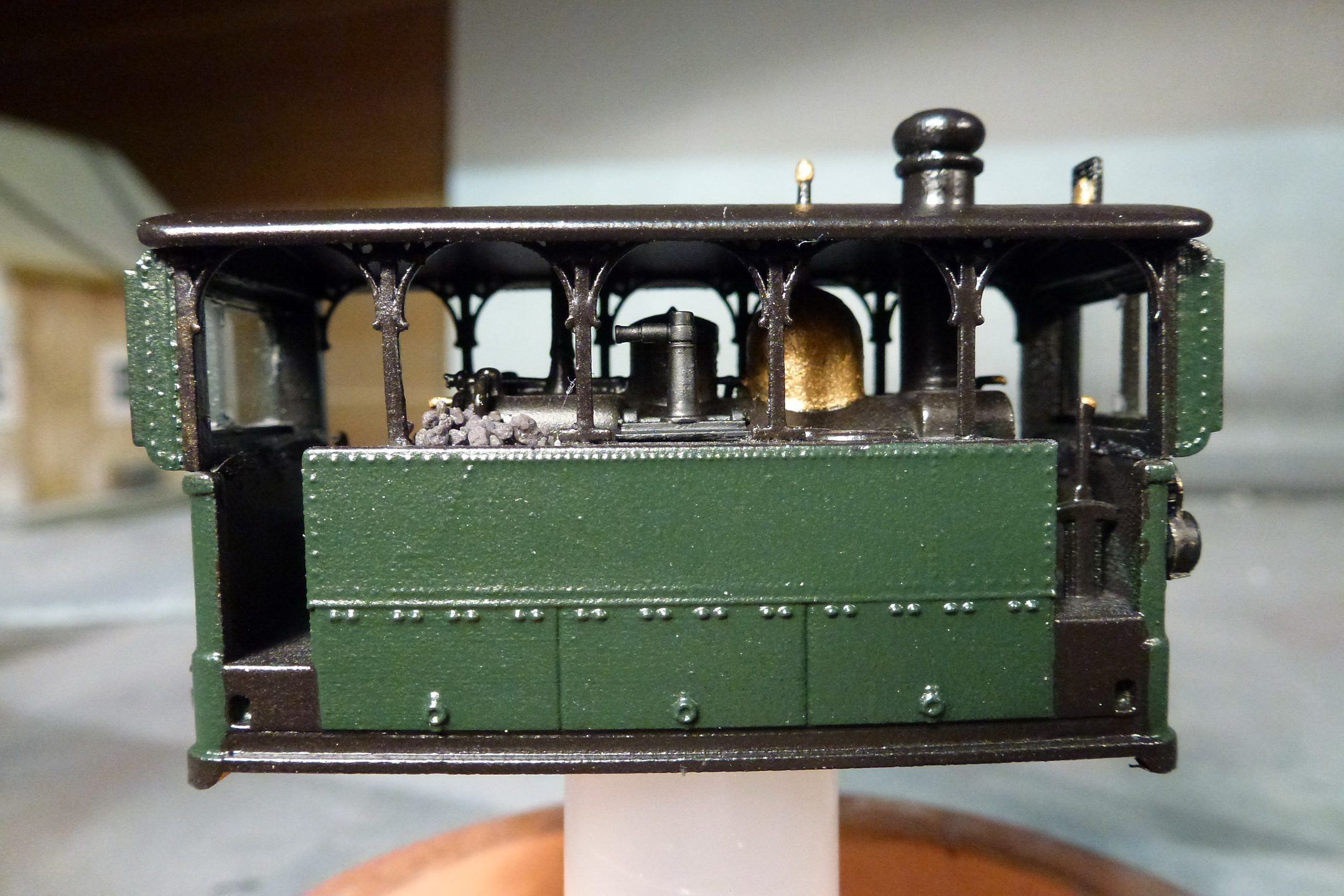

Messagepar YVES » 15 02 2016 à 20:56
Attention, tu devras faire un gros travail de préparation sur ta caisse.
Commence par passer un coup d'apprêt surfaçant (Mr Surfacer 1000), ensuite gros travail de ponçage minutieux et re-apprêt... Pas de peinture avant un état de surface acceptable.
Bon courage.

Messagepar Brico HOe » 16 02 2016 à 20:02
Merci du conseil: ca sent le vécu #B5 : je l'ai pris en FUD: y'a peu être moins de taff qu'avec le plastique quand même ?
Le primer dont tu parles, on en trouve où ?
