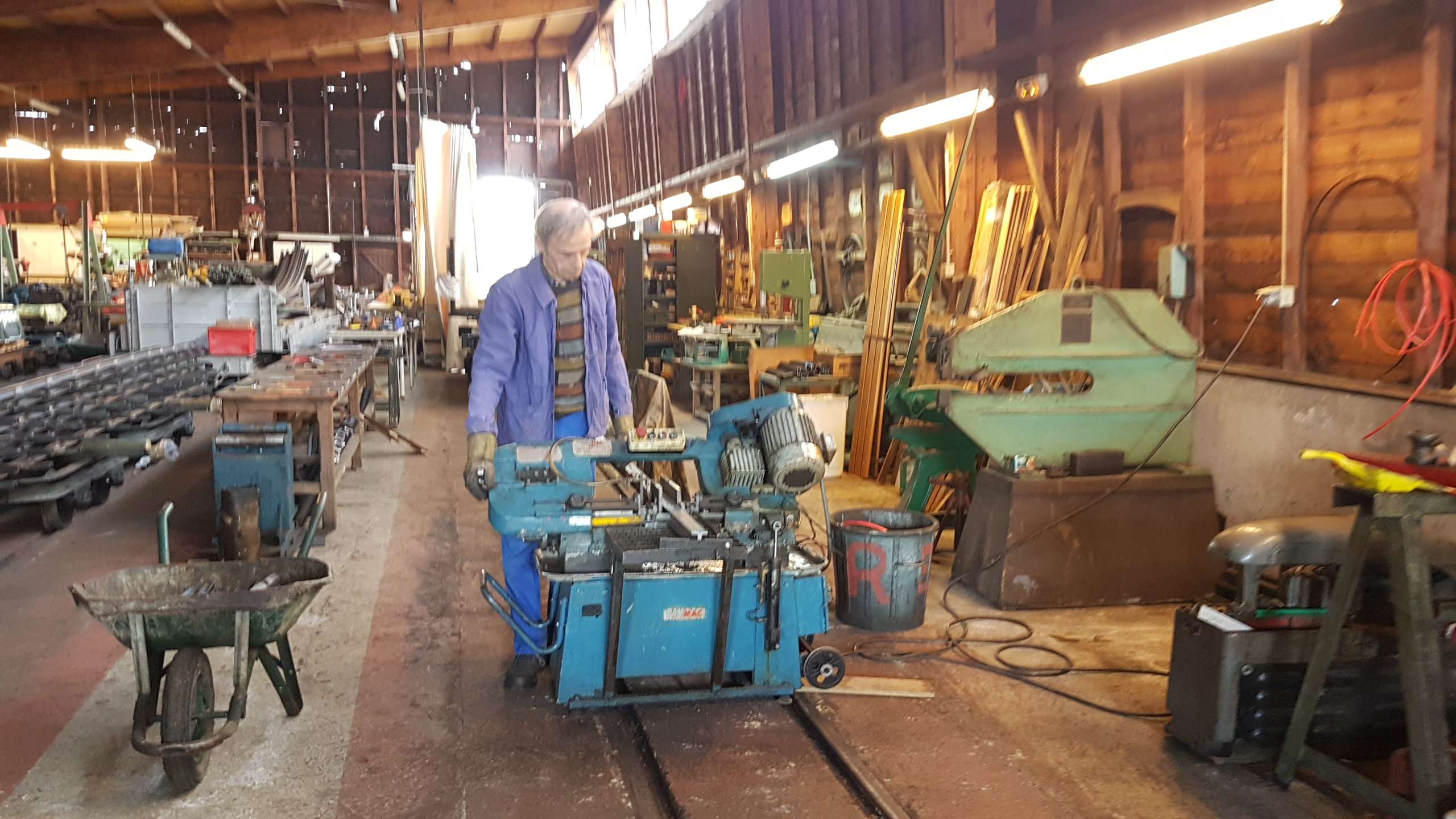

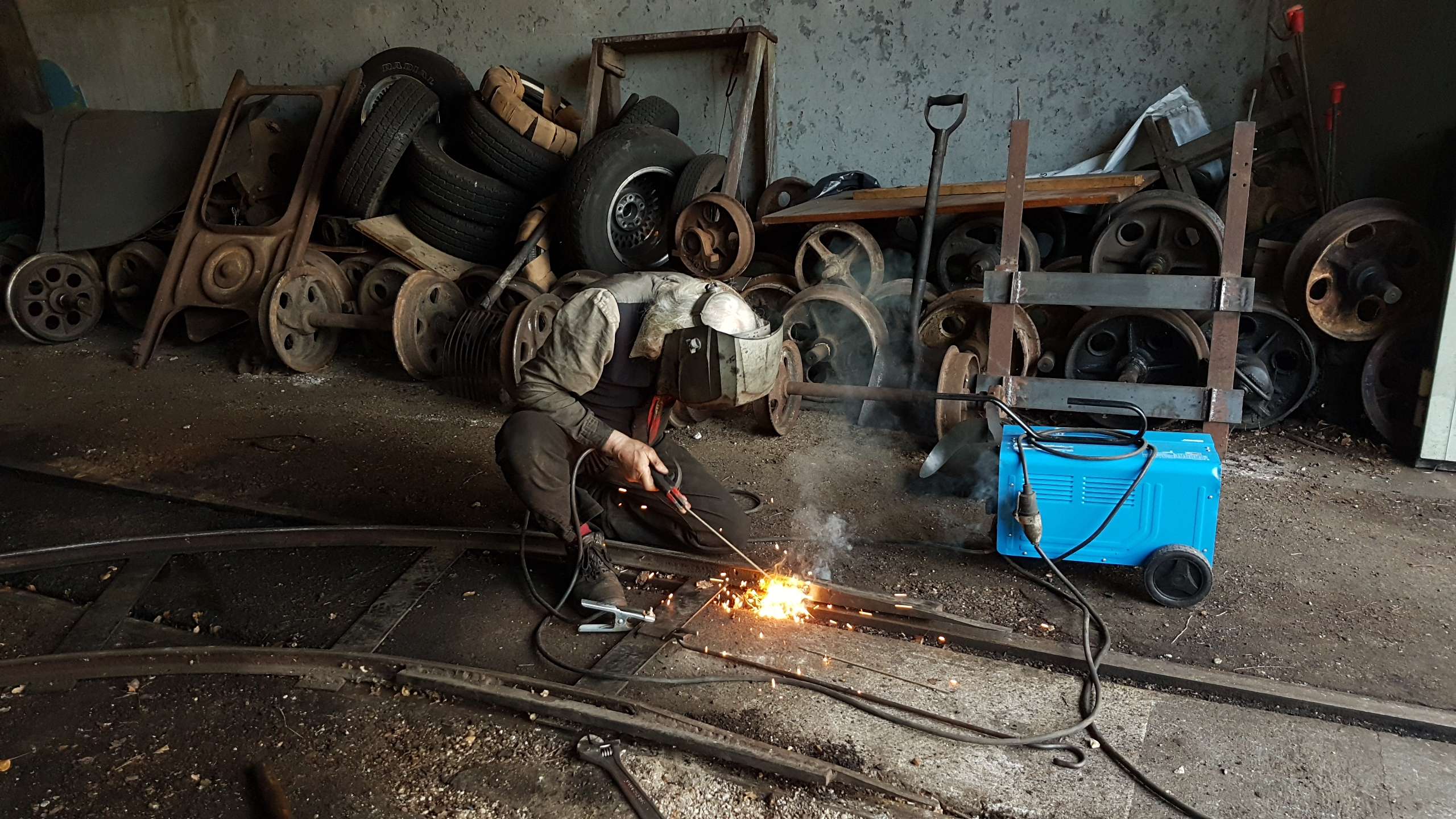

L'activité la plus suivie est le CFC miniature: la découpe des traverse et des rails continue, de même que l'atelier soudure qui produit des "peignes" c'est à dire qu'un seul rail est soudé sur les traverses, l’expérience de la première tranche ayant montré qu'il est beaucoup plus facile de souder le second rail en place.

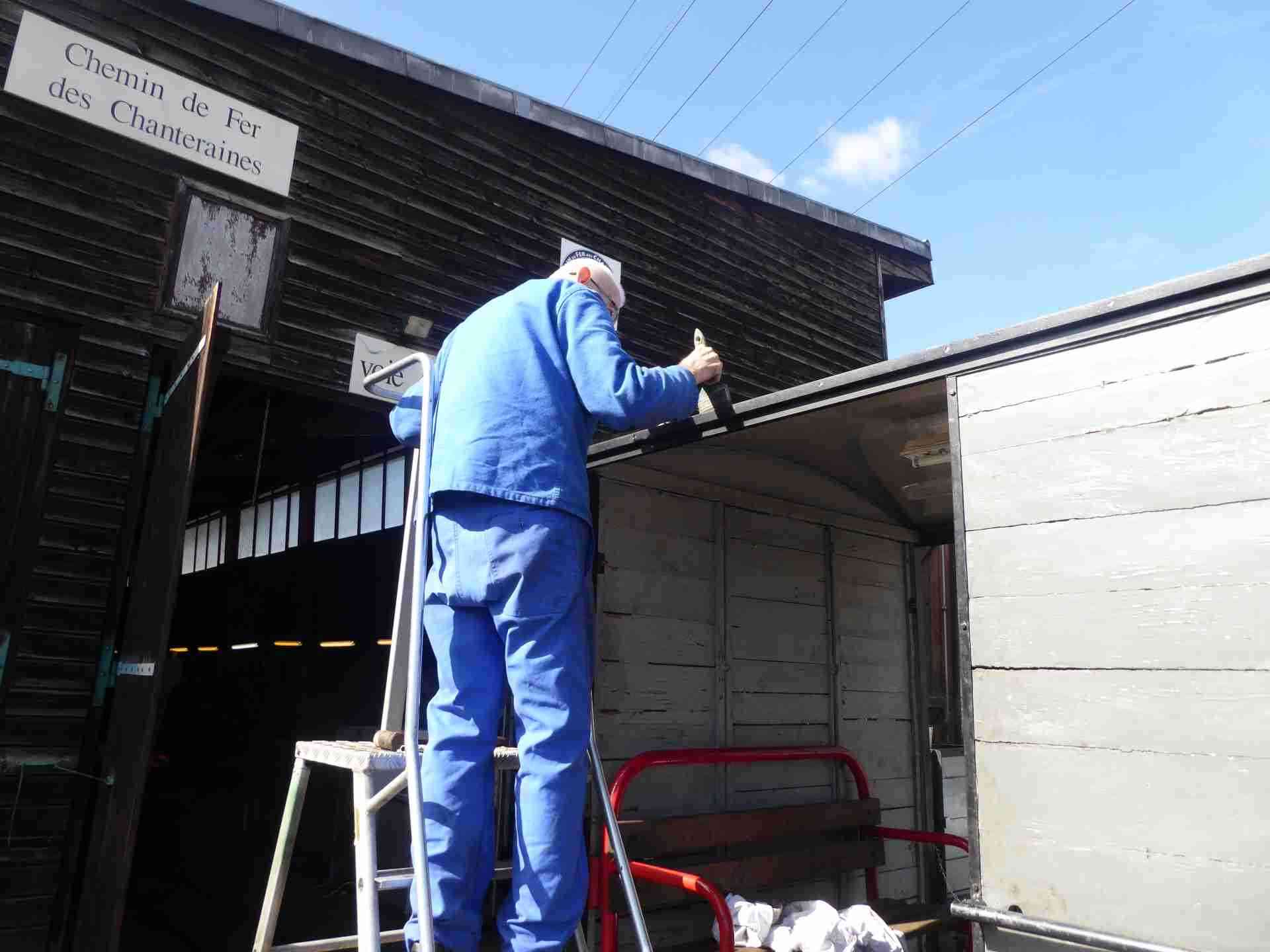

Un chantier qui a bien avancé: la réfection du toit du fourgon atelier qui est pratiquement terminée.
L'équipe s'attaque maintenant au plancher... puis il faudra réaménager l'intérieur avec la remise en place de l'établi et de l'outillage.

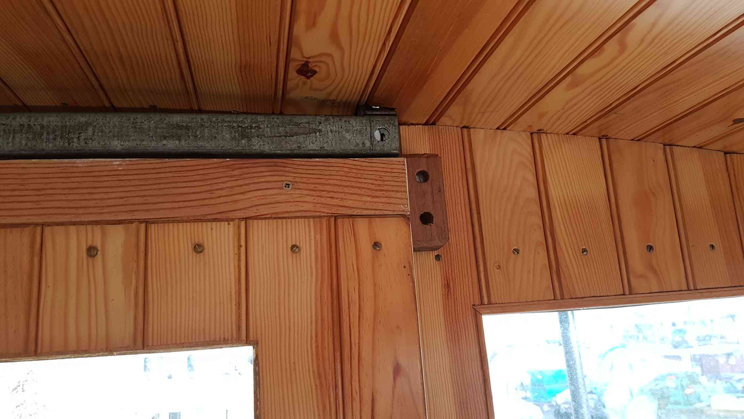

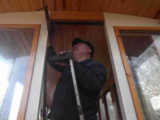

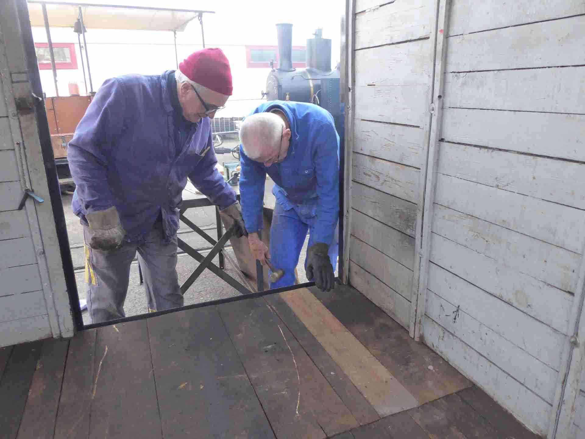

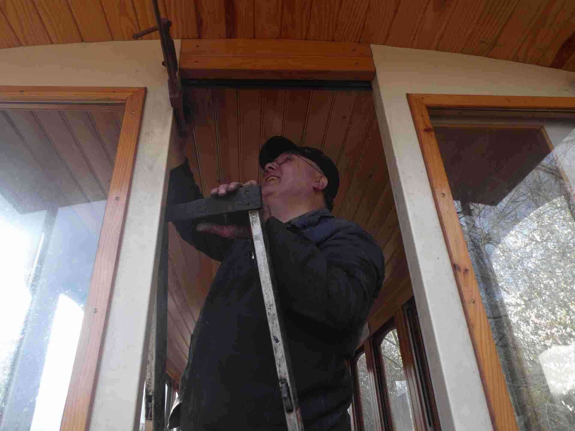

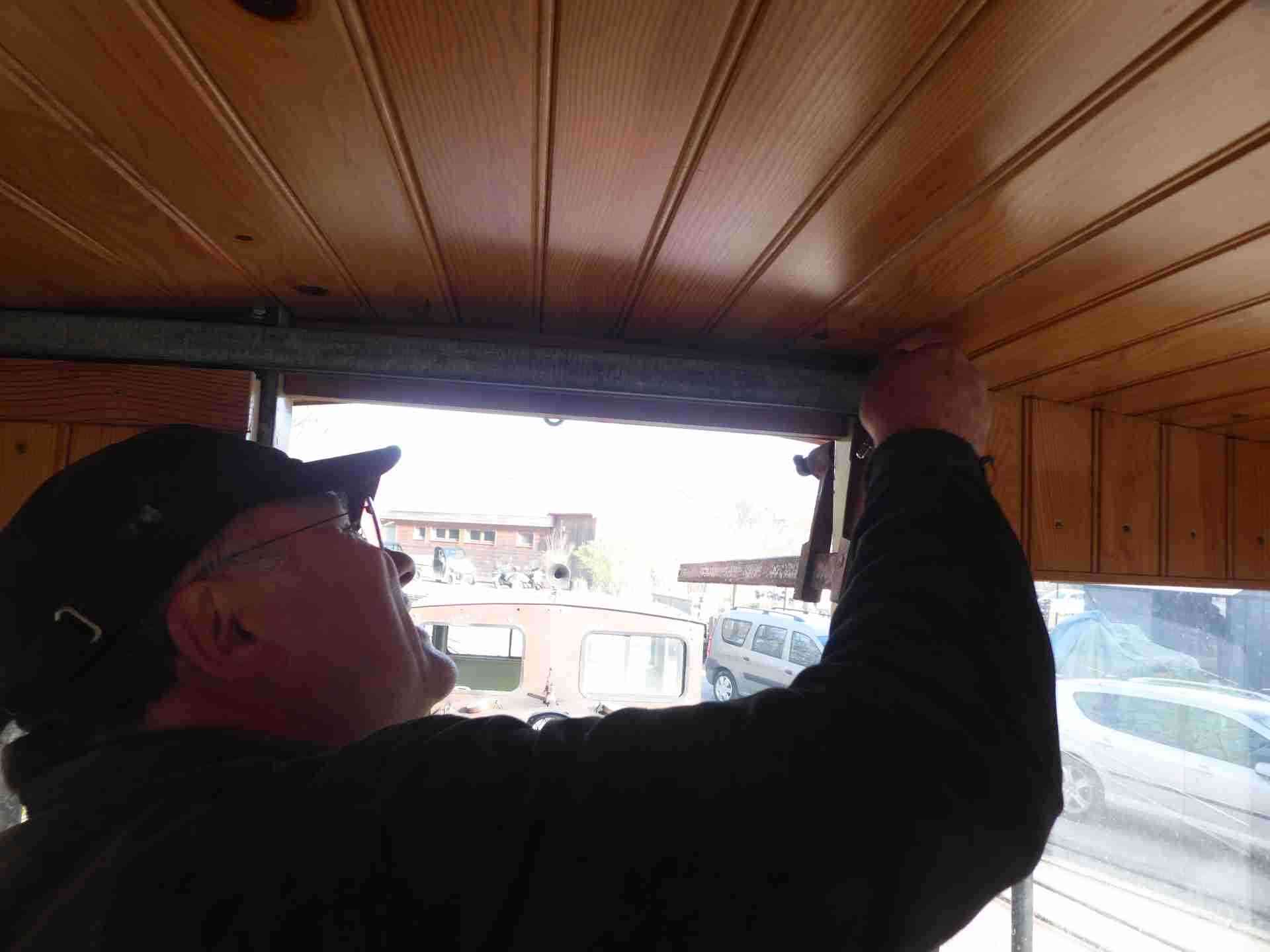

La V5 est pressentie pour participer à une manifestation extérieure, j'entreprends de refixer le rail d'une des portes d'extrémité...
Malheureusement la fixation d'origine est inaccessible, il faut trouver une solution alternative: perçage du rail et du montant, taraudage dans le montant et pose d'une vis pour solidariser les deux.
Je remplace aussi la butée qui avait disparu... la porte s'ouvre et se ferme sans problème... on pourra envoyer un matériel impeccable pour répondre à l'invitation...

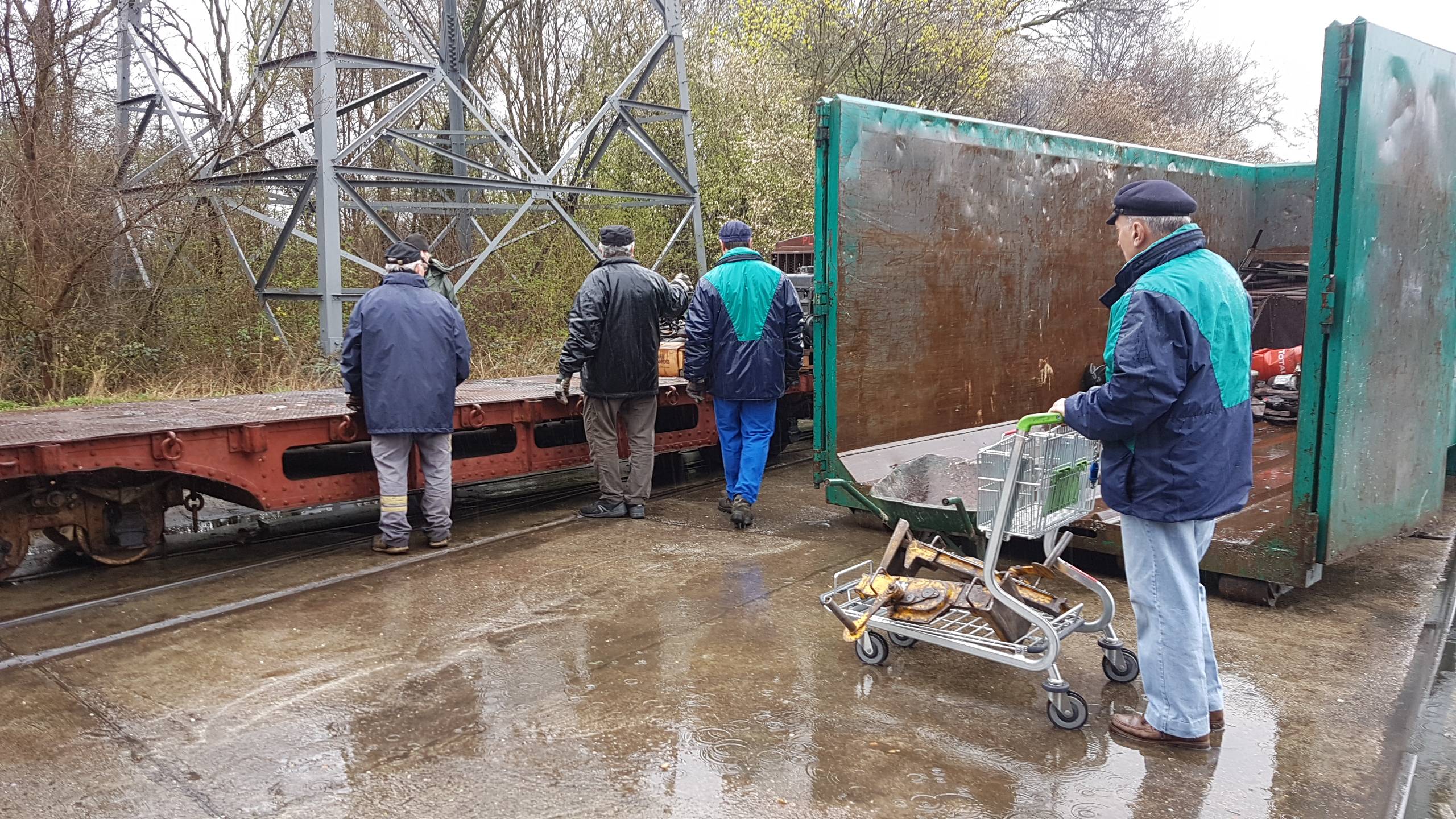

Des nouvelles de l'atelier mercredi 28 mars: malgré la pluie, il règne une intense activité sur le grill

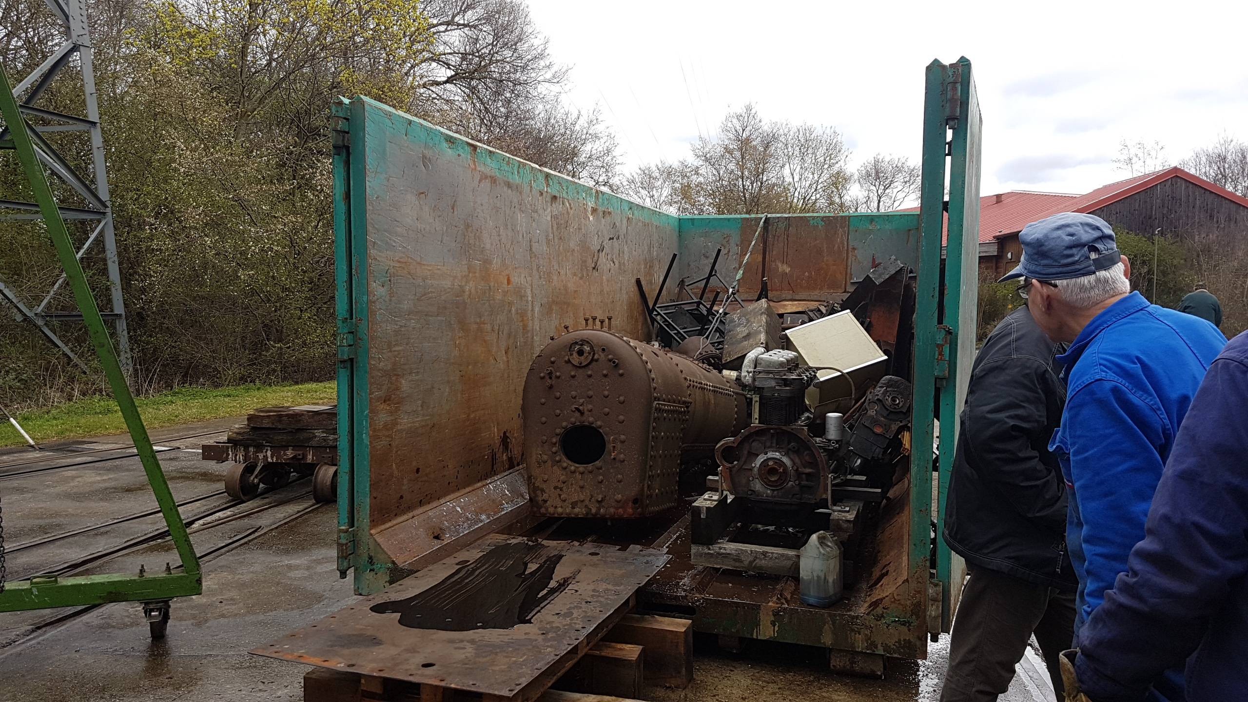

C'est l’opération grand nettoyage: Alain, notre responsable Voies et Bâtiments, a fait venir une benne à déchets et toute l'équipe s'active à y déposer toutes les ferrailles inutilisables qui encombrent le dépôt, l'atelier et les abords...
A la pause méridienne, tout le monde vient se mettre au sec et au chaud pour un repas animé et convivial
Après le déjeuner, retour au travail: il reste quelques grosses pièces à évacuer, la benne se remplit rapidement.

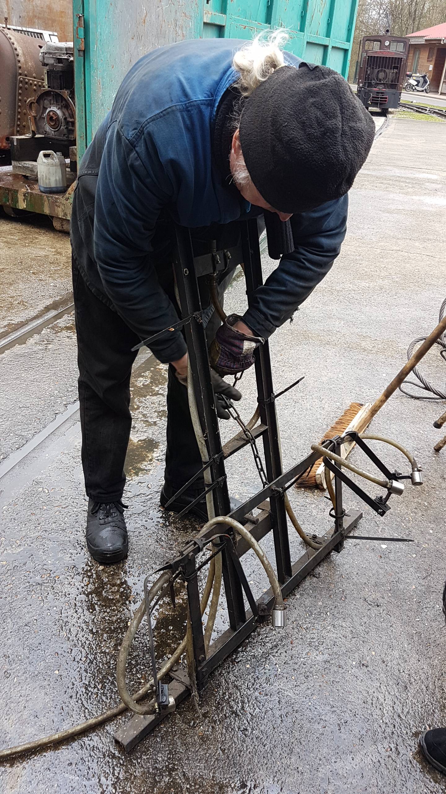

Des objets quelque peu oubliés refont surface... on garde ou on jette? Les anciens expliquent alors l'utilité de ce montage, celui-ci échappera à la benne et sera restauré pour réutilisation: c'est un appareil à graisser les éclisses.

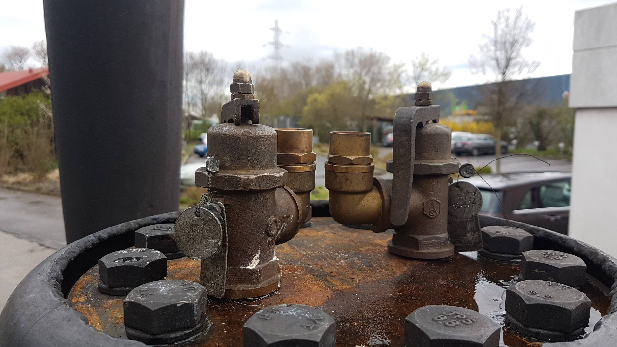

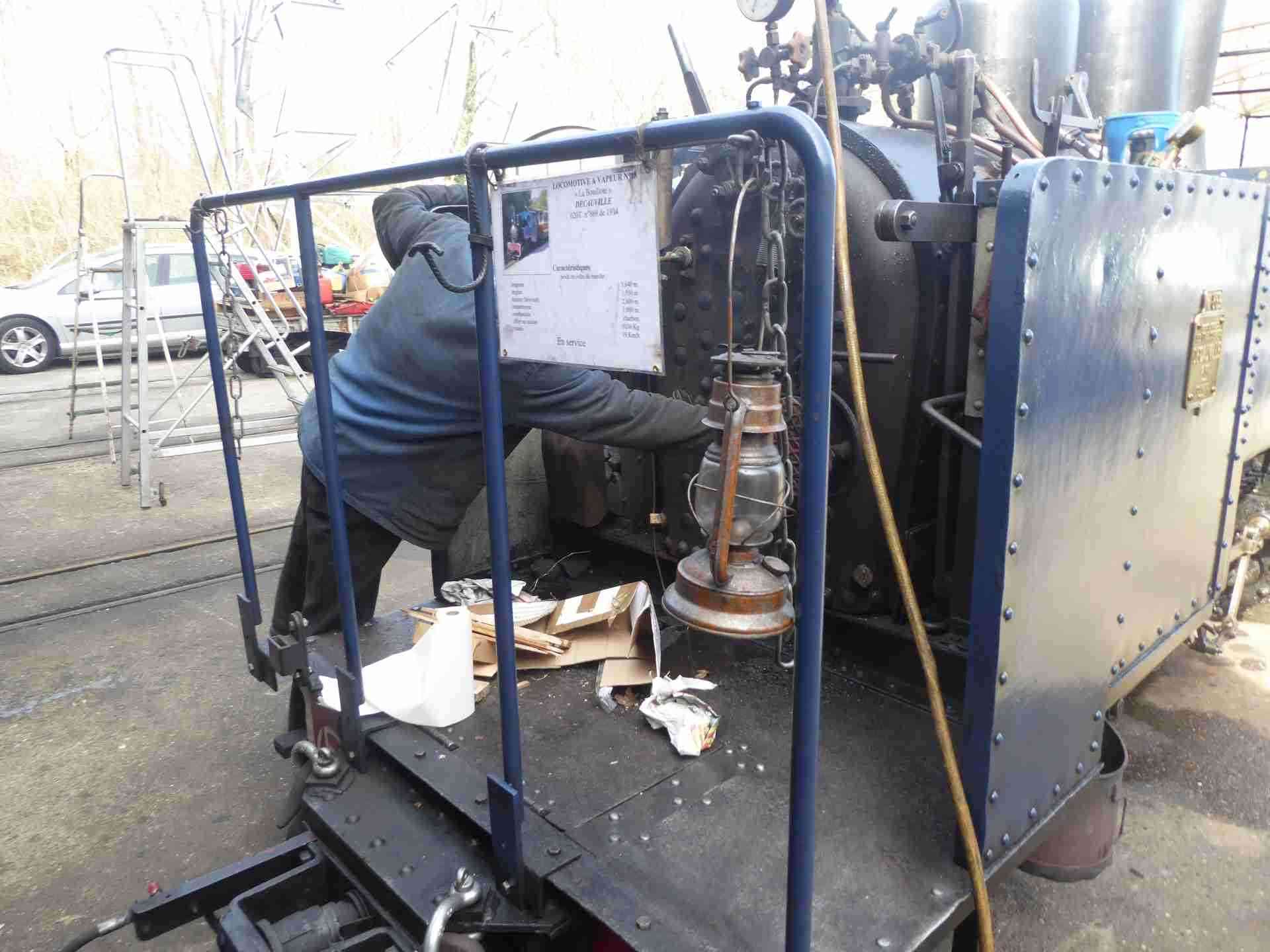

Je profite que ma 030 est sortie pour entreprendre le des-hivernage...
remontage des soupapes de sécurité...

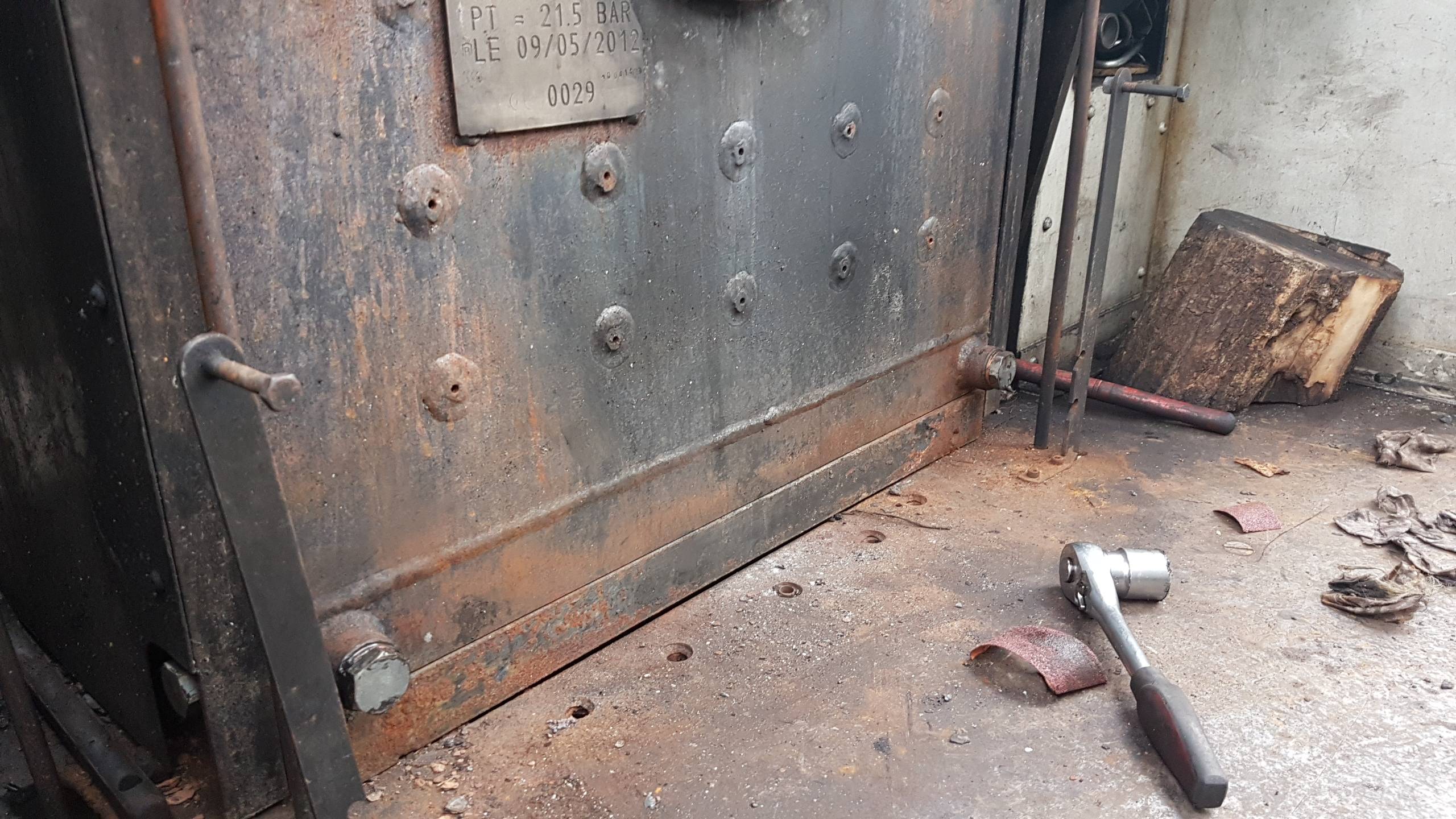

pose des bouchons de cadre: Jean Marie a approvisionné de nouveaux bouchons et nous essayons des bouchons à joint cuivre, si l'étanchéité est satisfaisante, cette solution est bien plus commode à l'usage que les bouchons coniques qui doivent être étanchés à la filasse. Avec le joint cuivre, juste un peu de graisse Belleville dans le filetage et on serre...

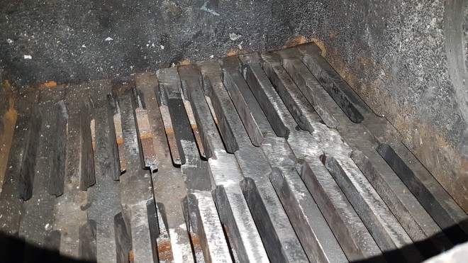

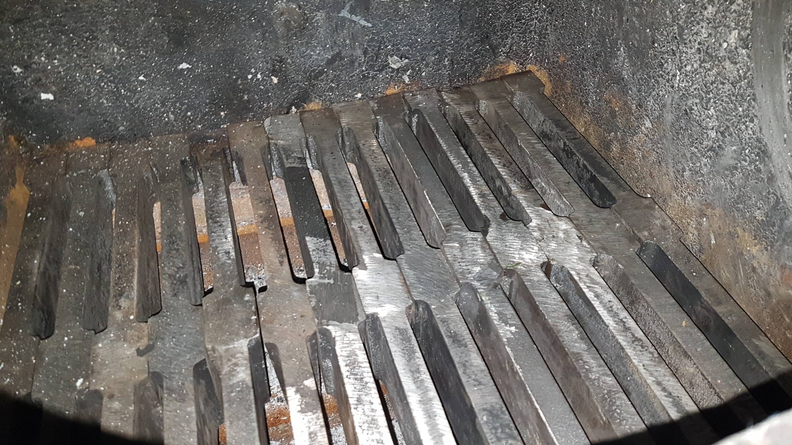

Installation des barreaux neufs dans le foyer...

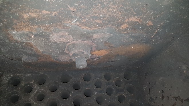

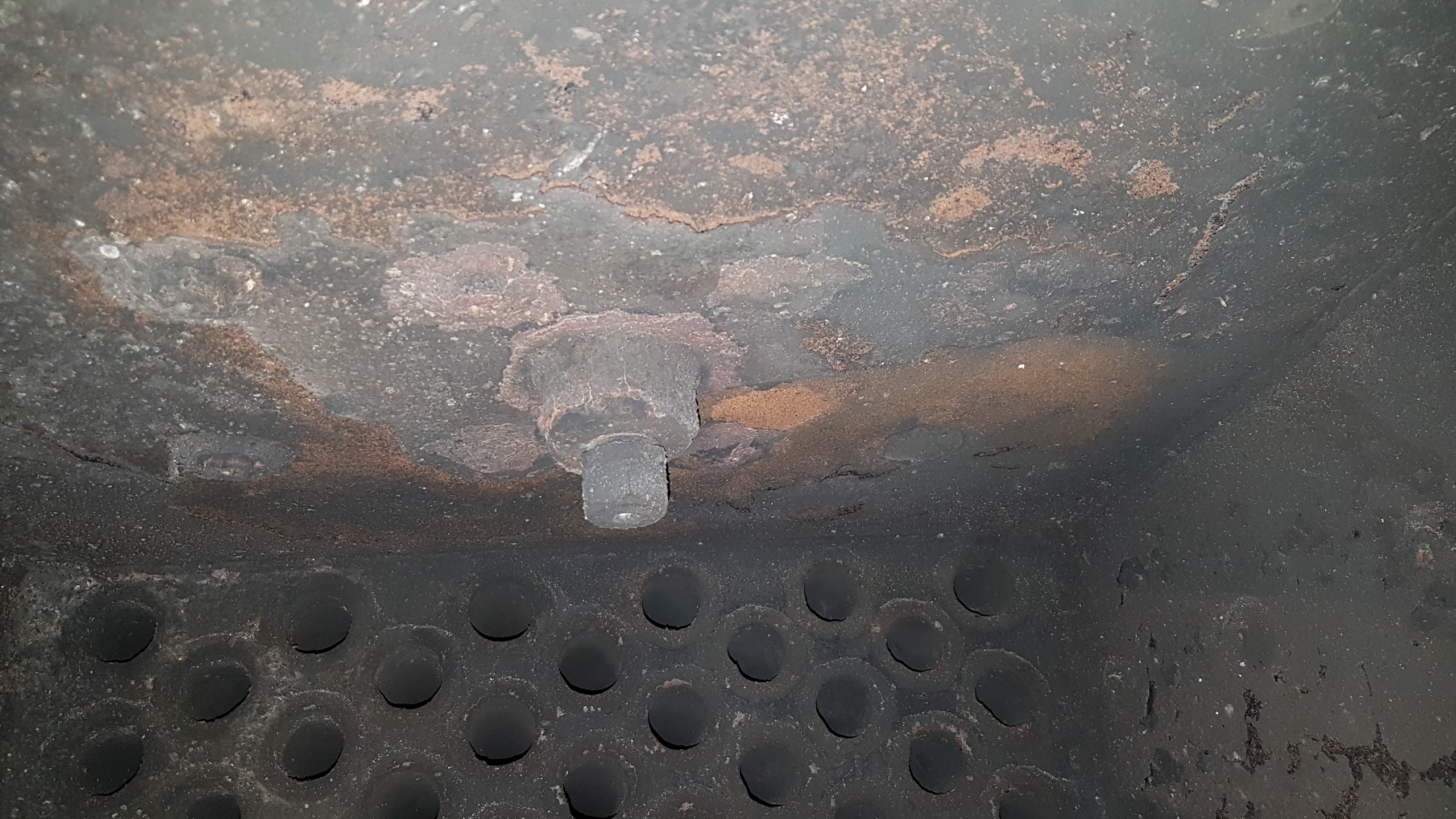

Pour terminer, un coup d’œil dans le haut de foyer, aux tubes et au fusible de sécurité... la semaine prochaine, remplissage et allumage pour une marche d'essai. C'est qu'il faut être prêts car la locomotive va partir en voyage puisque nous sommes invités le 14 et 15 avril...

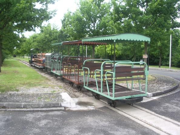

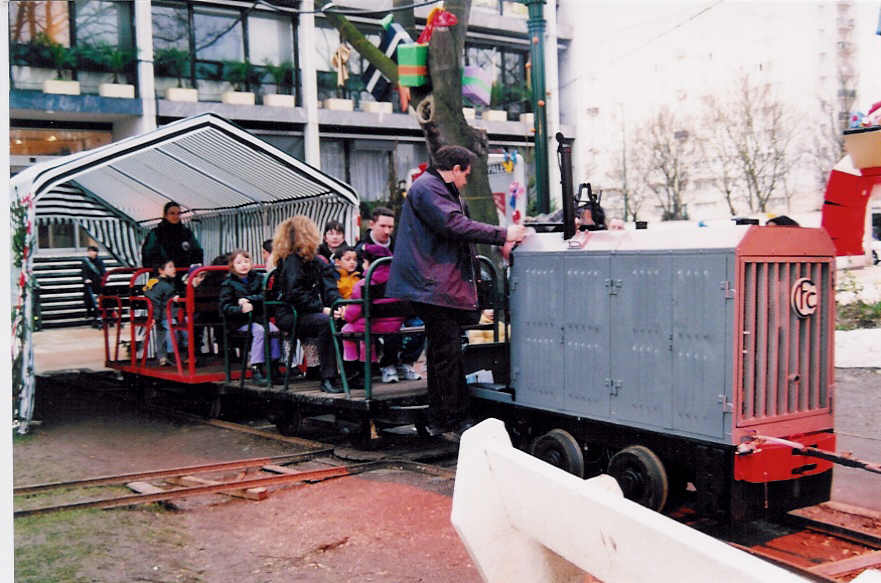

- Les voitures: notre rame "Père Noël" ...
- v07-P-Noël.jpg (110.74 Kio) Vu 5368 fois
dont le surnom vient de ce que la première utilisation en public a été pour le "Train du Père Noël" dans le jardin de la Mairie de Villeneuve-la-garenne... en décembre 2002.
Occasion d'une petite rétrospective... et d'un hommage à notre président Vincent, tragiquement disparu et à Guy, son aide conducteur du moment qui a tant fait lui aussi pour l'association et que des problèmes de santé retiennent loin du train.

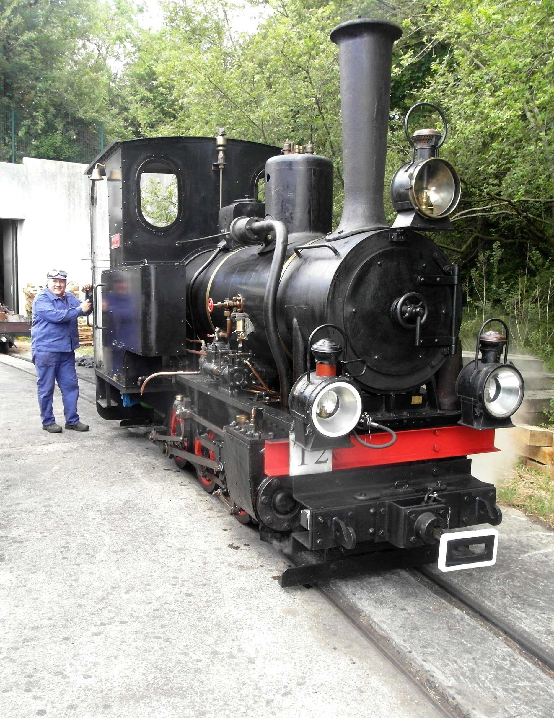

par FRANCOIS19 » 05 04 2018 à 00:58

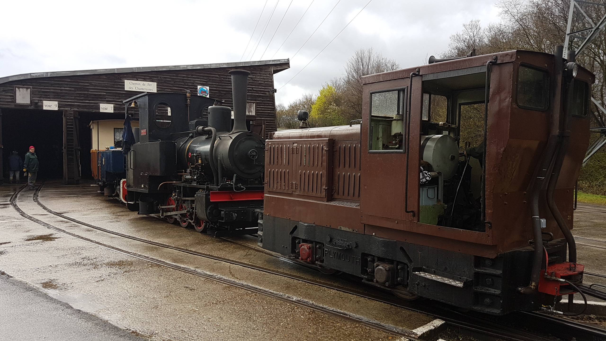

"Les "cheminots" du CFC ne sont pas en grève": voilà la plaisanterie par laquelle nous ont hélé des visiteurs du parc des Chanteraines au passage de notre circulation...

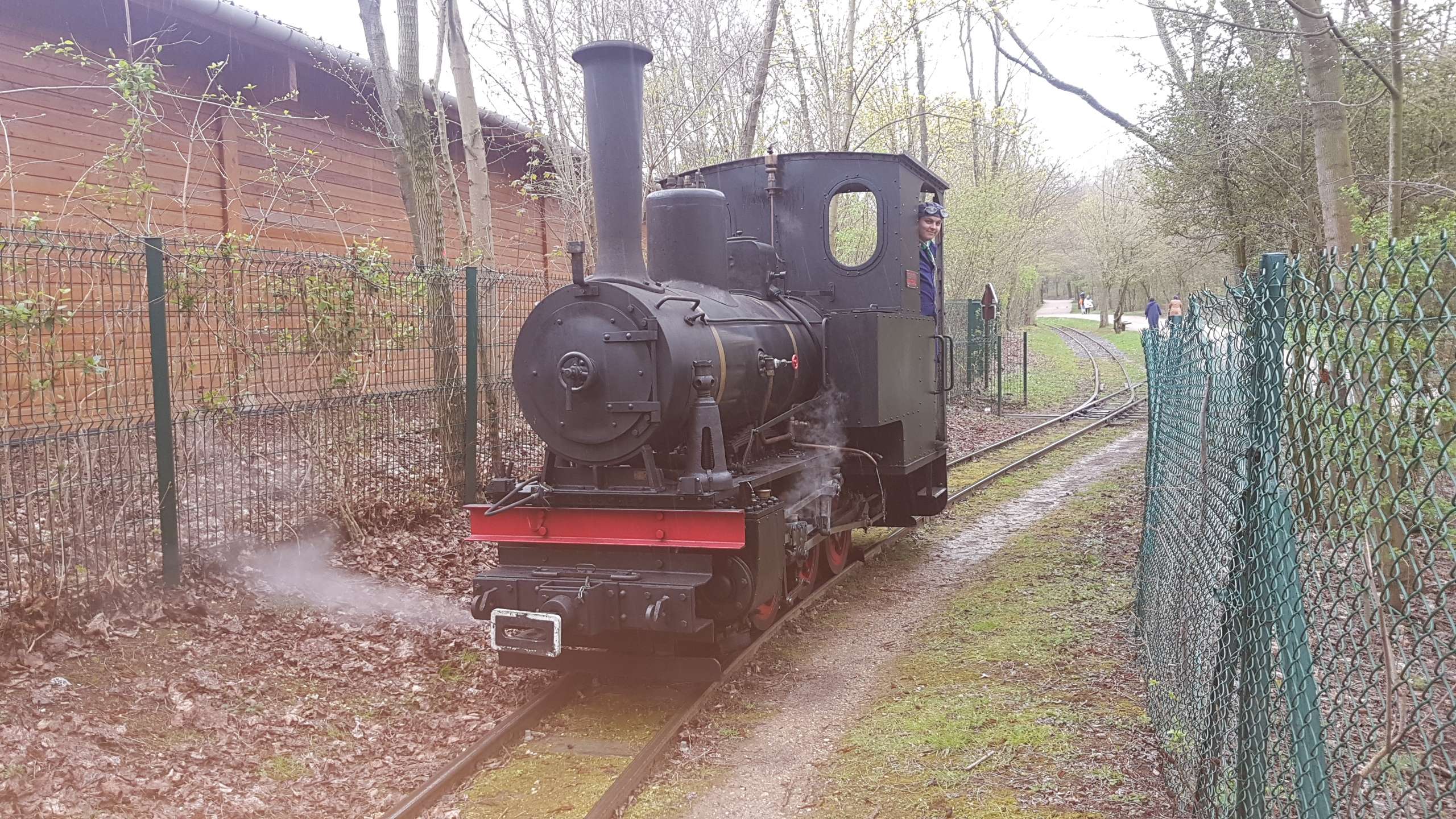

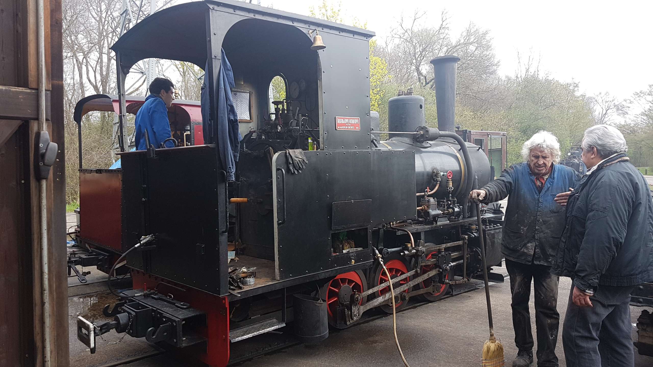

En effet, ce matin, la 030O&K est extraite de l'atelier où elle avait été préparée la semaine dernière.
Les pleins sont faits...
Le graissage est assuré par les bons soins de Mathieu

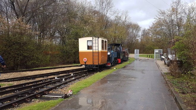

Sur la voie contiguë, la Chanteraine est en attente de la réparation d'une menue fuite sur la tubulure d'alimentation de la pompe Worthington.
- Ce coup-là Mathieu nous le joue "à la Jean Gabin"...
- 20180404_154436-.jpg (22.23 Kio) Vu 5078 fois
Puis c'est le départ pour un court essai en ligne jusqu'au terminus de Gennevilliers-RER et retour sous la pluie... et quelques plaisanteries des promeneurs tout contents de voir rouler des trains aujourd’hui.

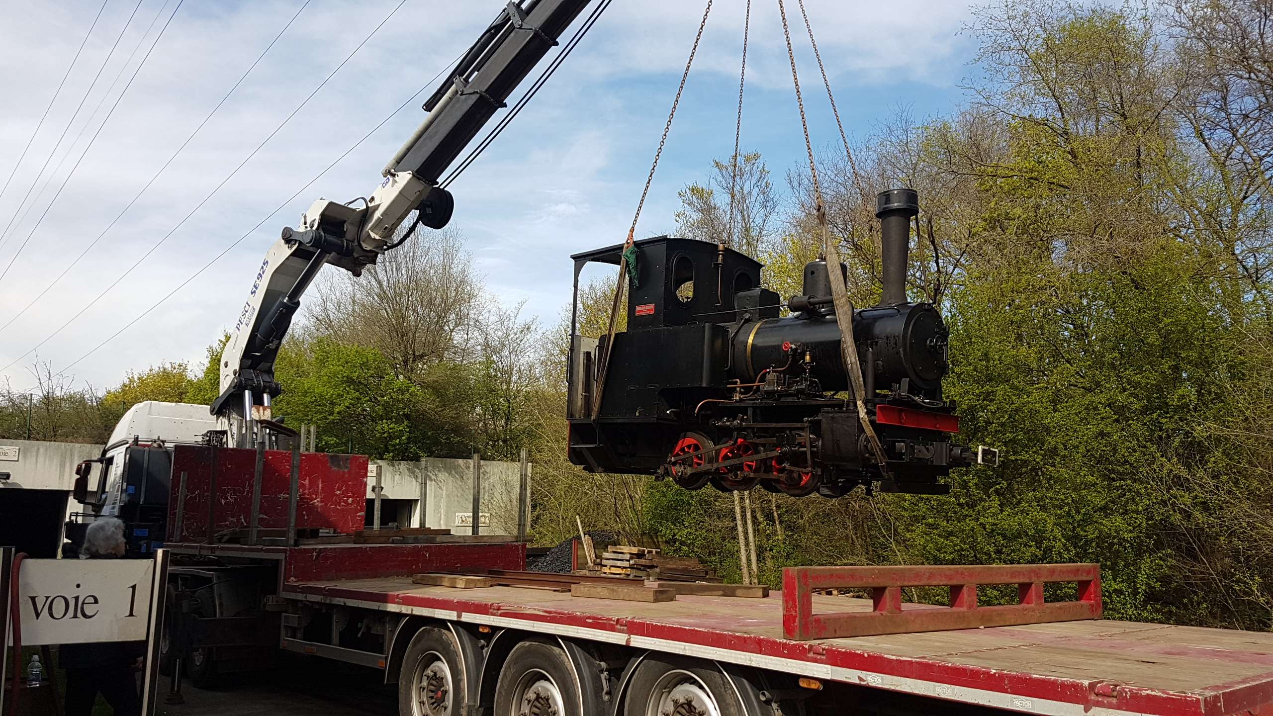

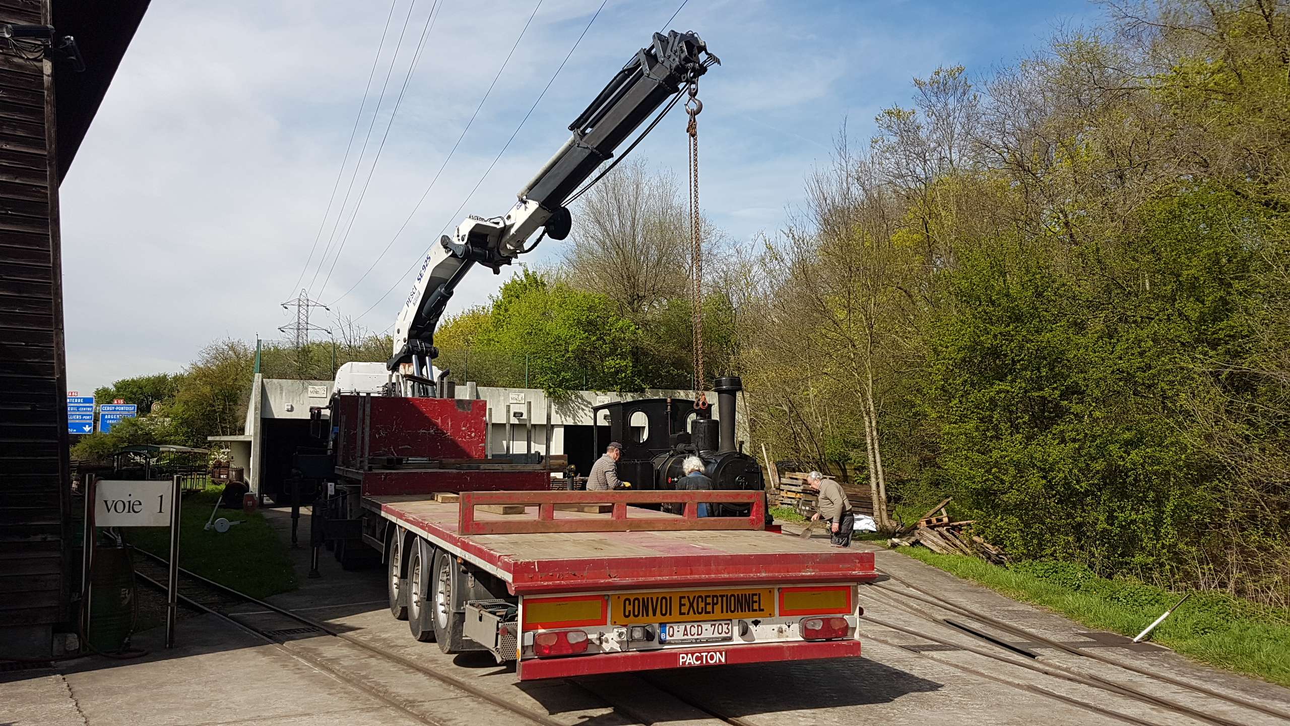

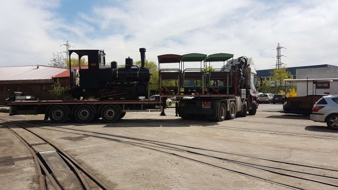

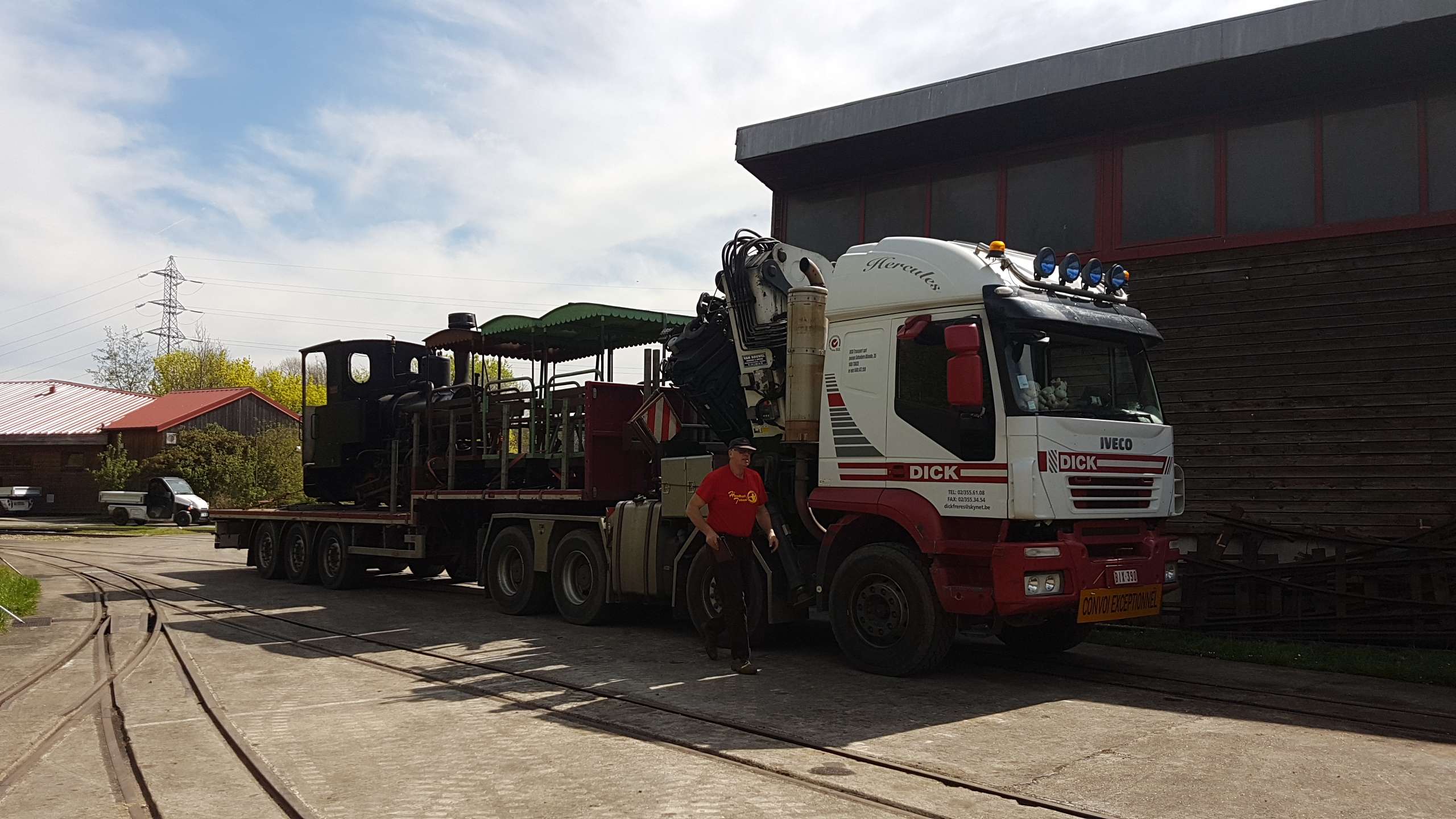

La grosse affaire du jour: le chargement du matériel roulant pour le festival vapeur du Chemin de Fer Touristique de la Vallée de l'Aa, samedi et dimanche prochain.
A onze heures, exactement à l'heure prévue, le camion des transports Dick s'est présenté au dépôt, le chargement a commencé aussitôt, d'abord la locomotive...

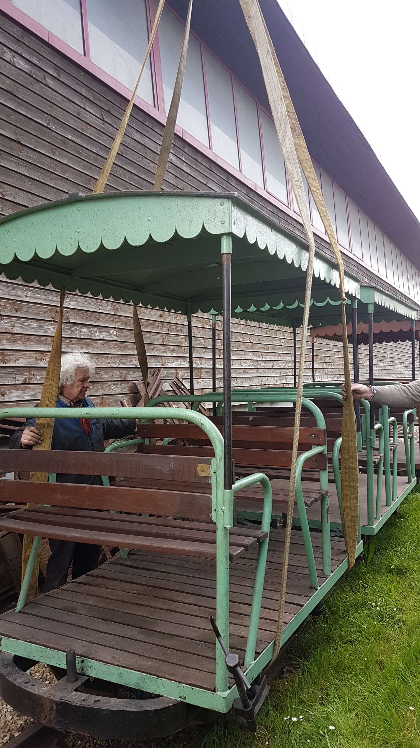

puis la rame des trois petites baladeuses "Père Noël"...
se sont rapidement retrouvées arrimées sur le plateau du camion...
qui a aussitôt pris la direction d'Arques.

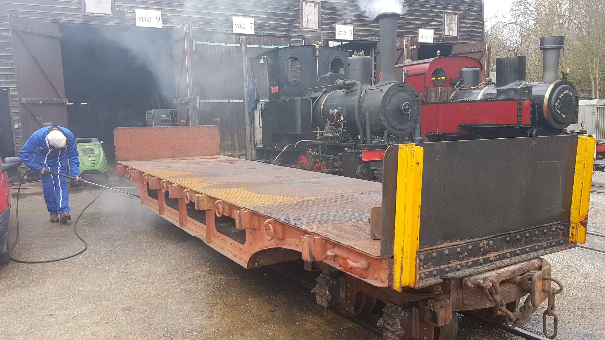

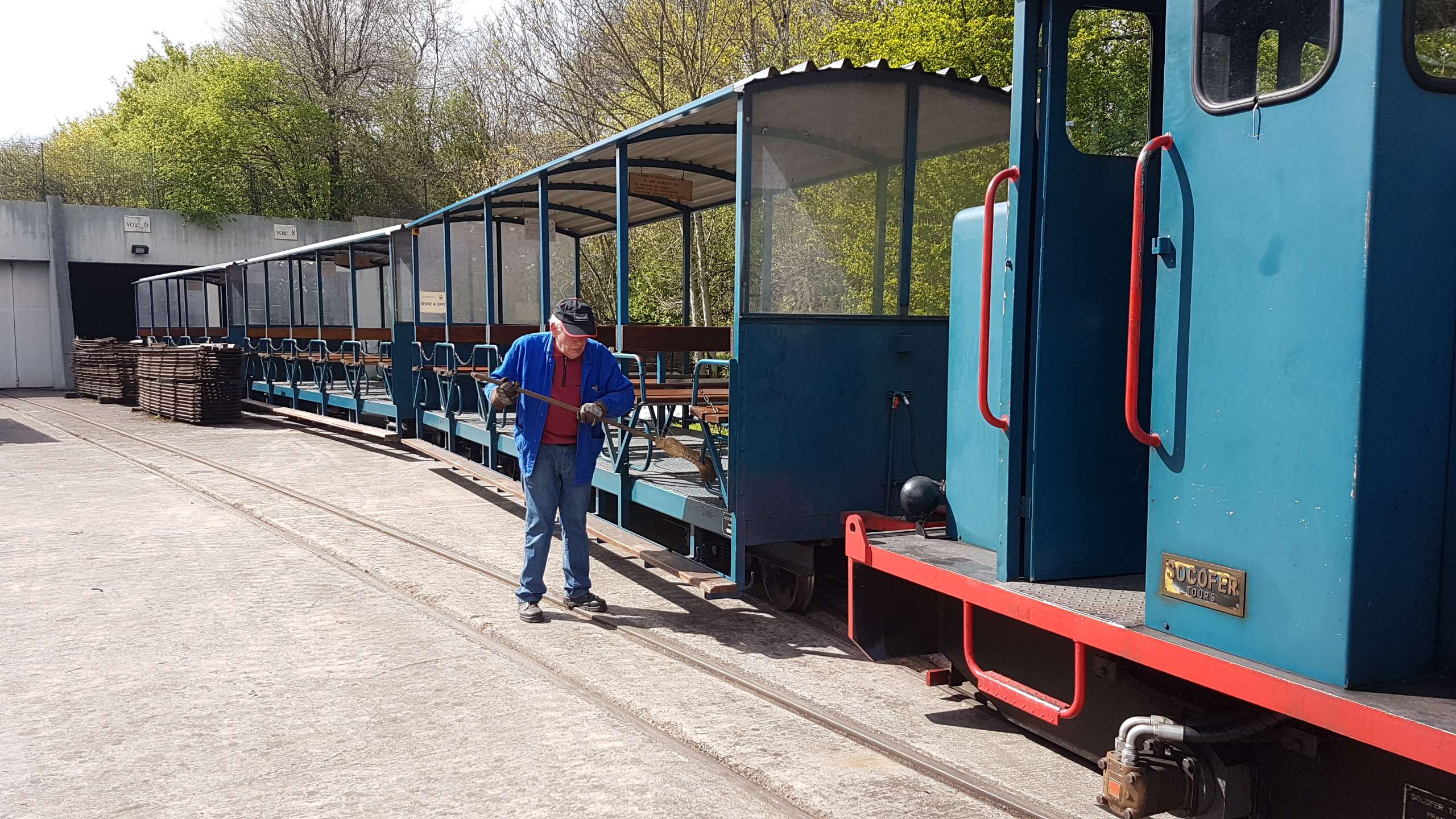

Pierre est le premier à retourner au travail: comme l’exploitation est au chômage technique pour cause de travaux sur la voie, il entreprend le grand nettoyage des deux rames Socofer, le plus souvent utilisées pour les trains réguliers.

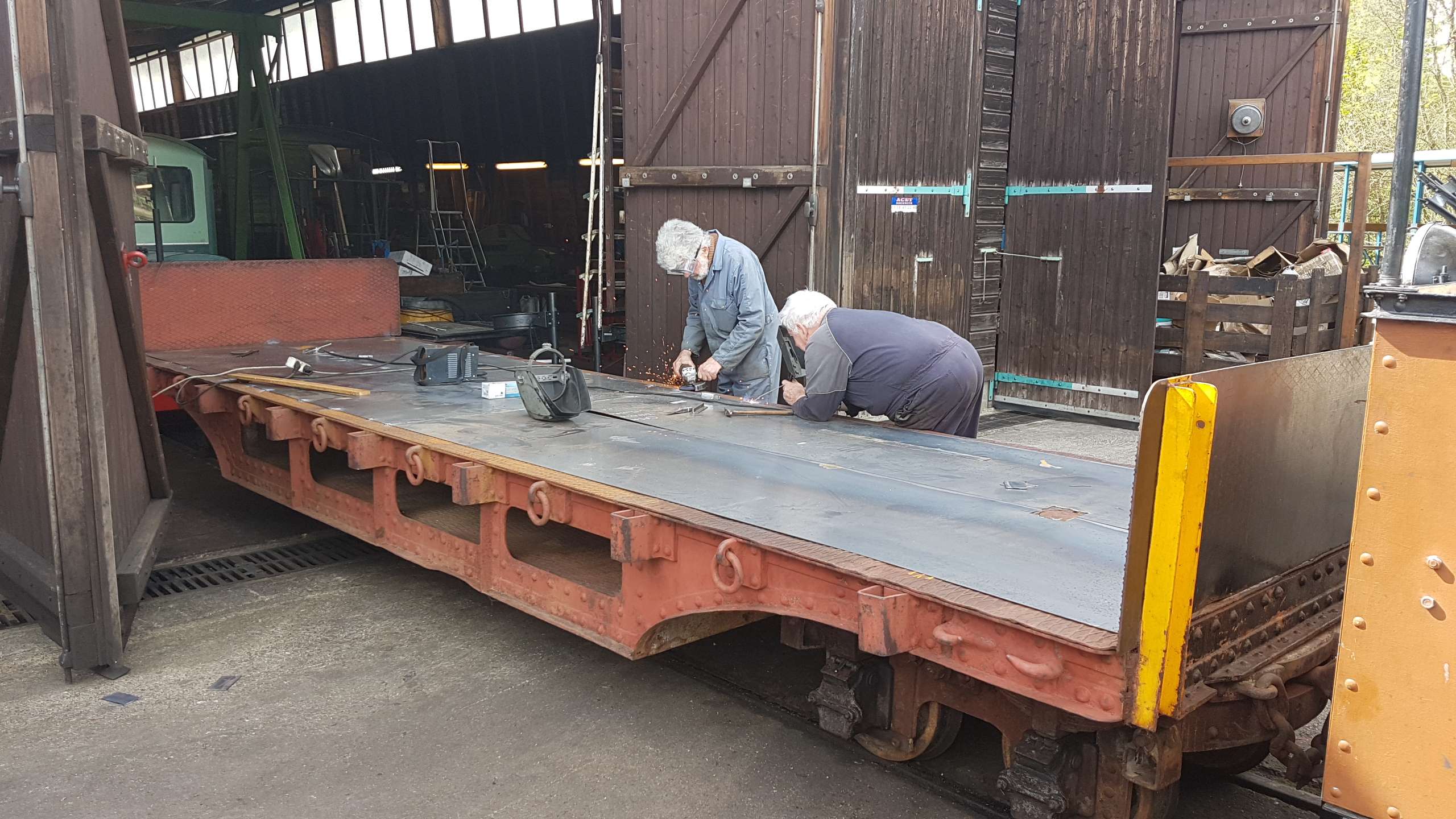

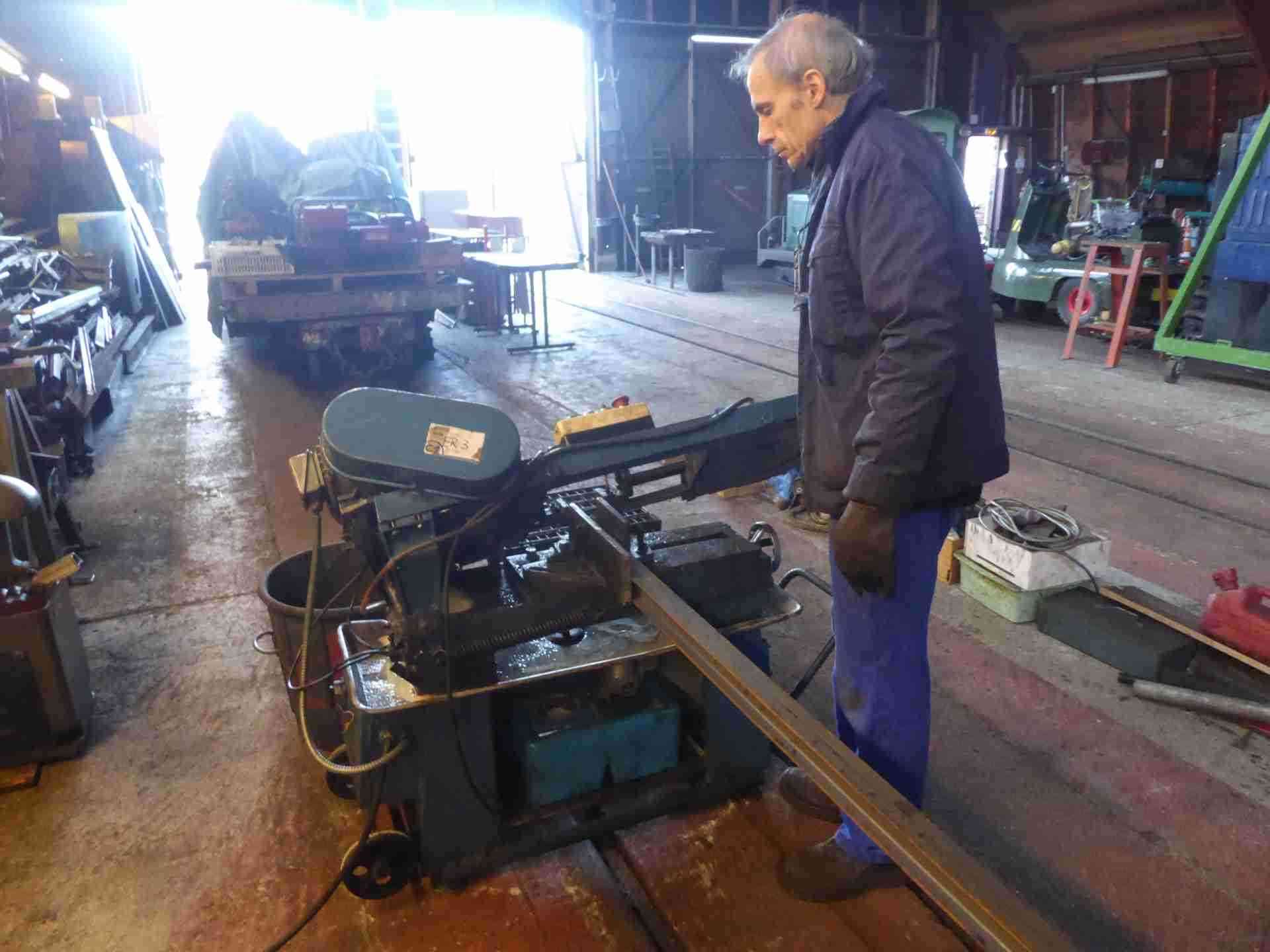

Côté CFC miniature, toujours une intense activité: Jacques et Freddy réalisent le platelage en tôle lisse sur le wagon destiné au remisage et au transport des rames en 7"1/4. la tôle lisse permettra le ripage du matériel jusqu'à la rampe de déchargement en communication avec le réseau juste après le passage à niveau des Fiancés.
Et pendant ce temps, Jean-Paul continue le découpage des traverses à la scie à ruban.

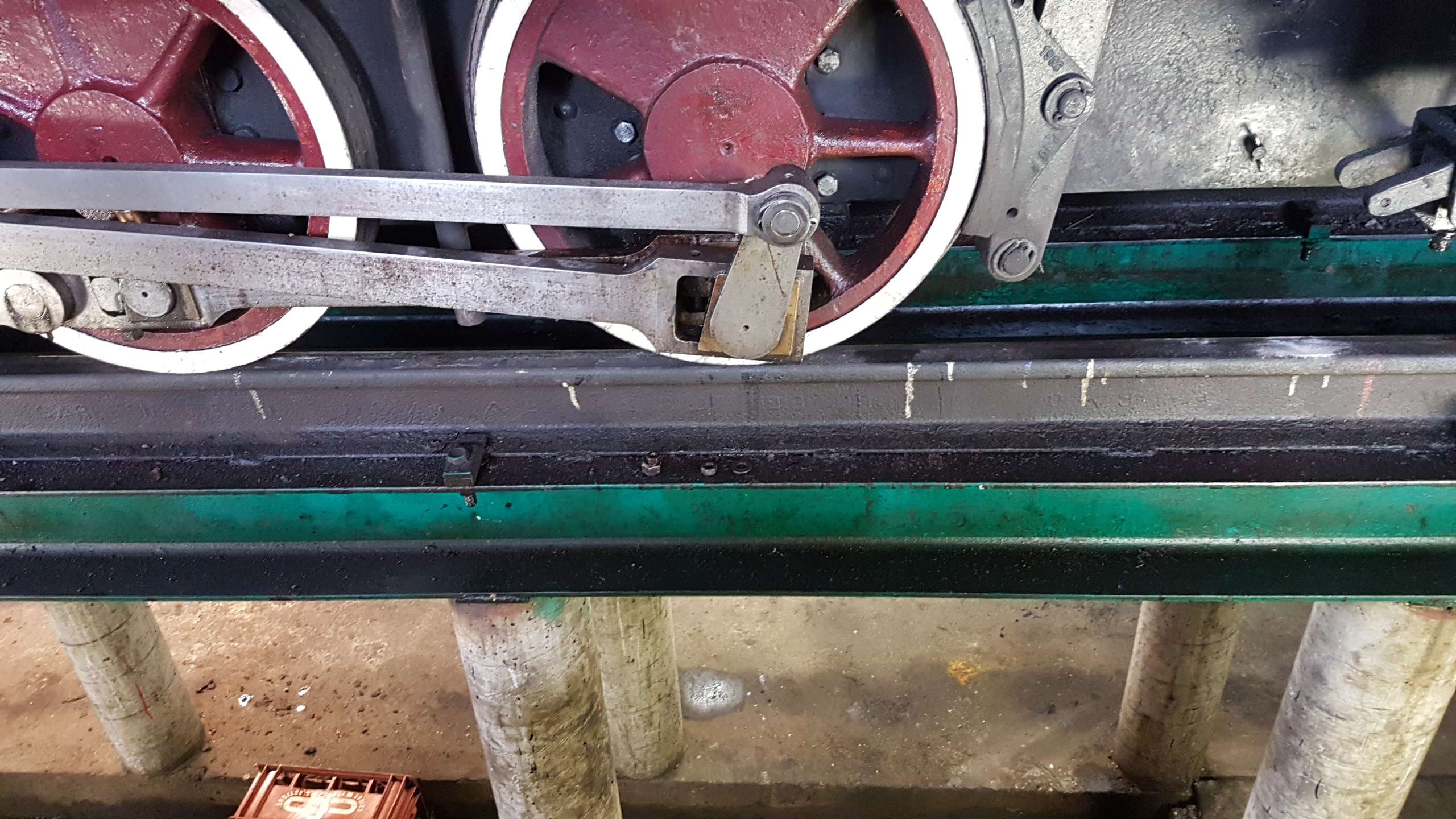

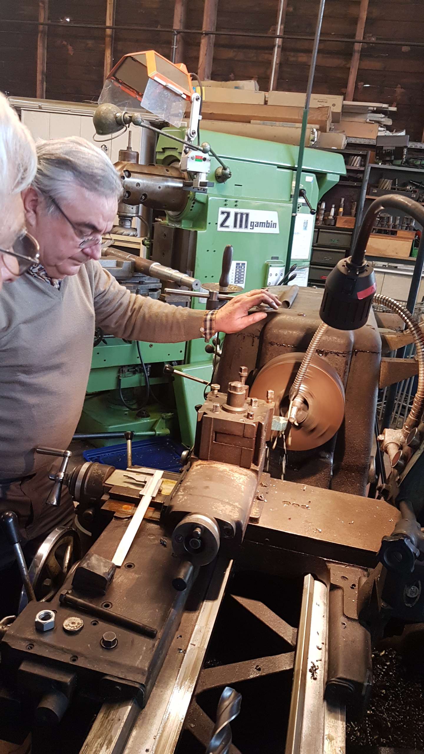

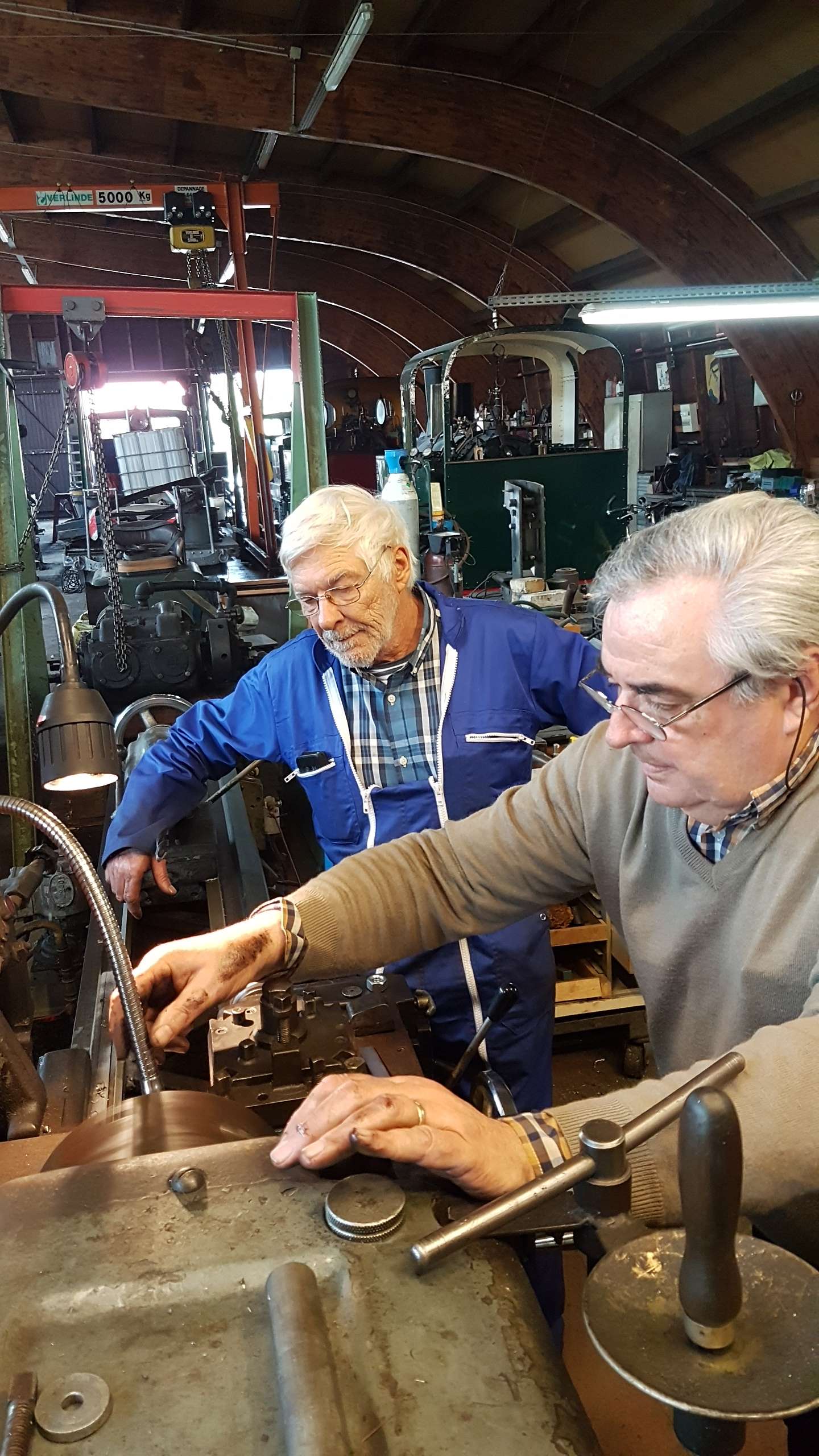

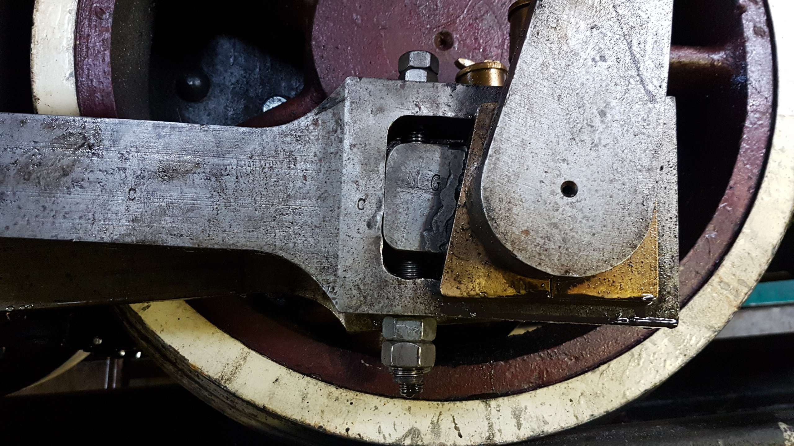

Ceux qui ont vu rouler la Chanteraine dimanche dernier ont sans doute remarqué que la bielle motrice côté chauffeur cognait pas mal... à l'examen il apparait que la vis maintenant le coin de serrage du coussinet est cassée...
Réaction immédiate des mécanos maison qui se retrouvent devant le tour pour ajuster une nouvelle vis...
à coup sûr cela ira plus vite que de commander la pièce sur le catalogue Decauville!
Et voilà, l'avarie est réparée et la locomotive, bonne pour le service est prête à regagner la voie N°2 réservées à nos six machines à vapeur...

Et pas la référence non plus ?
Numéro du répertoire :
854Désignation :
Vis de serrage des coins, grosses têtes.
