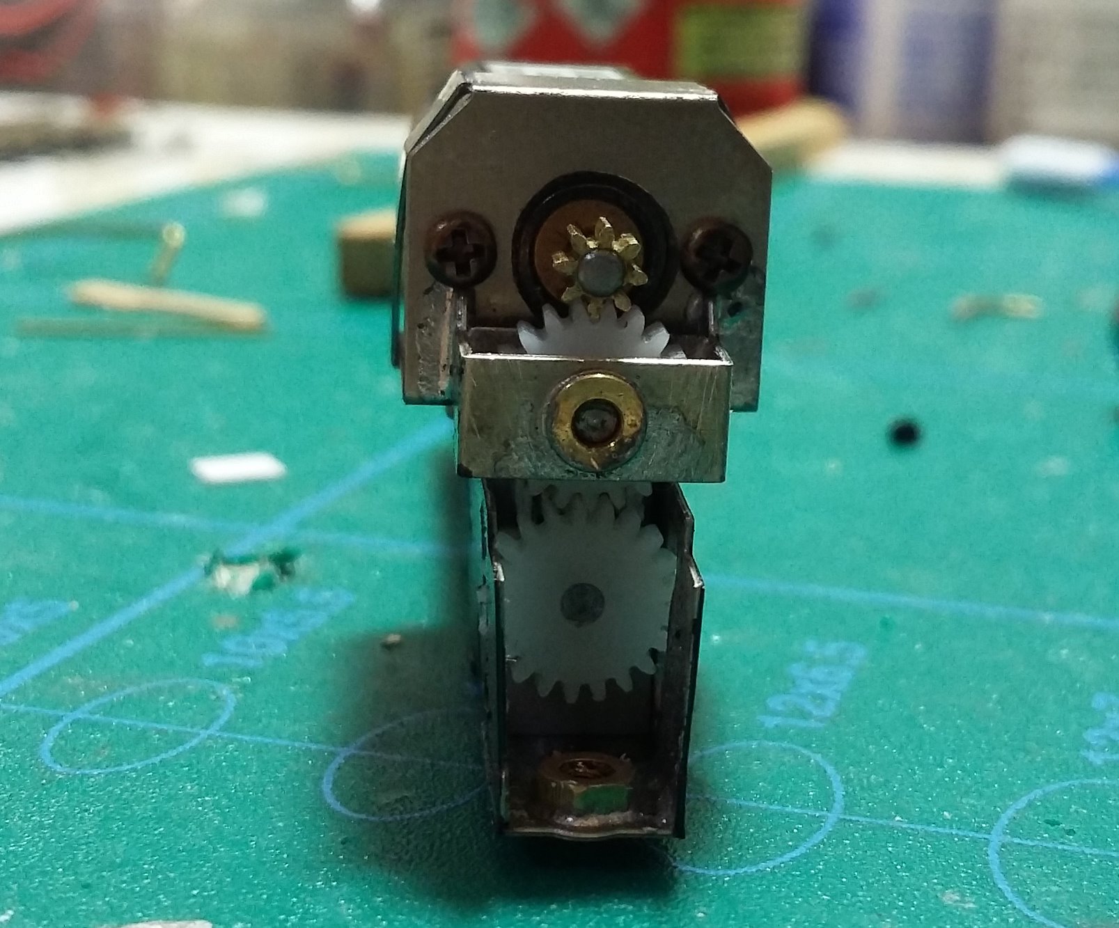

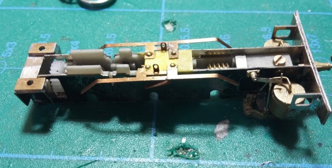

La Mallet n°2 est en cours...
J'ai supprimé les flasques des logements des roulements à bille pour gagner en largeur et coller au plus près du carter fraisé.
Et dès maintenant, un meilleur entraînement sans contrainte

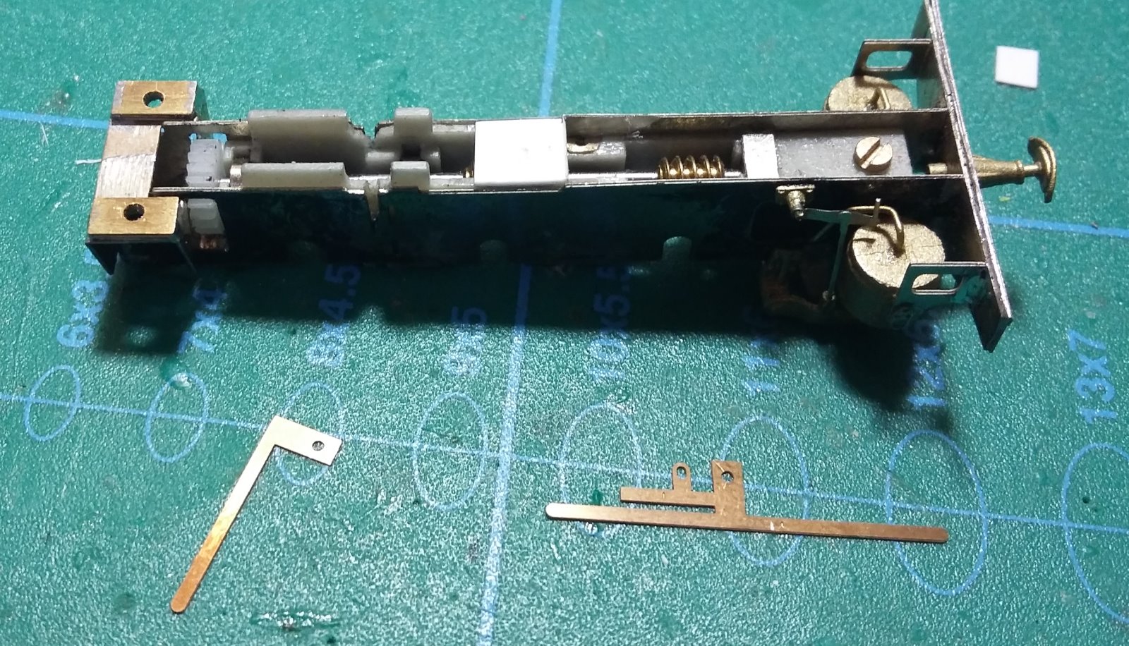

Messagepar bernardhenri » 19 03 2018 à 19:38
Modification des prises de courant

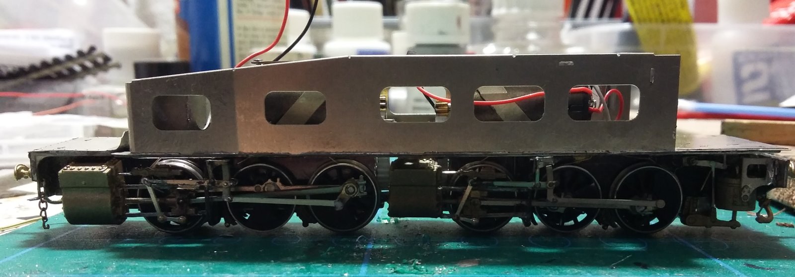

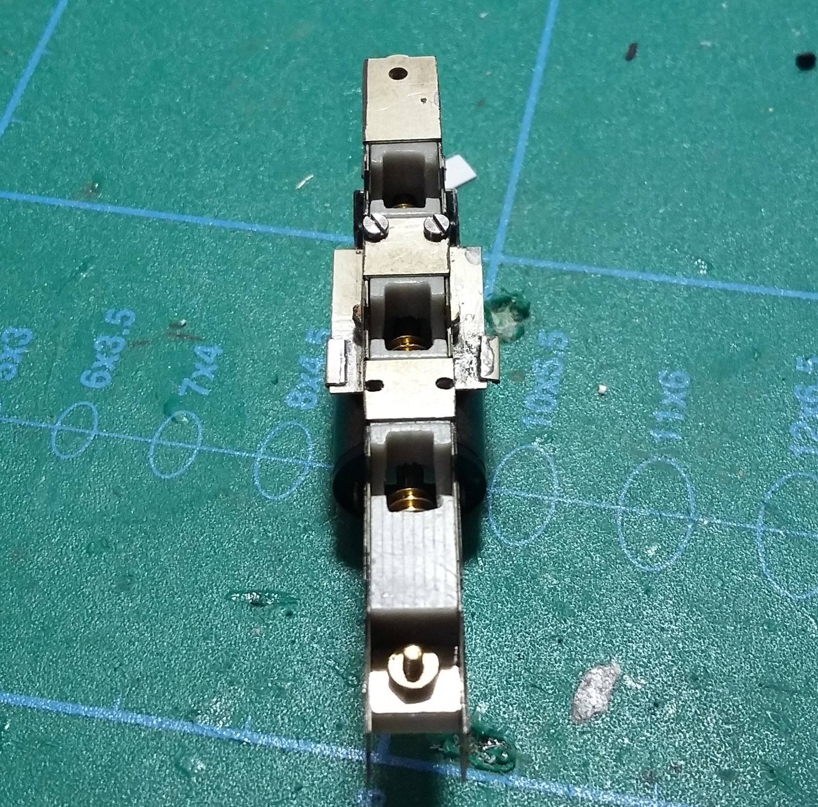

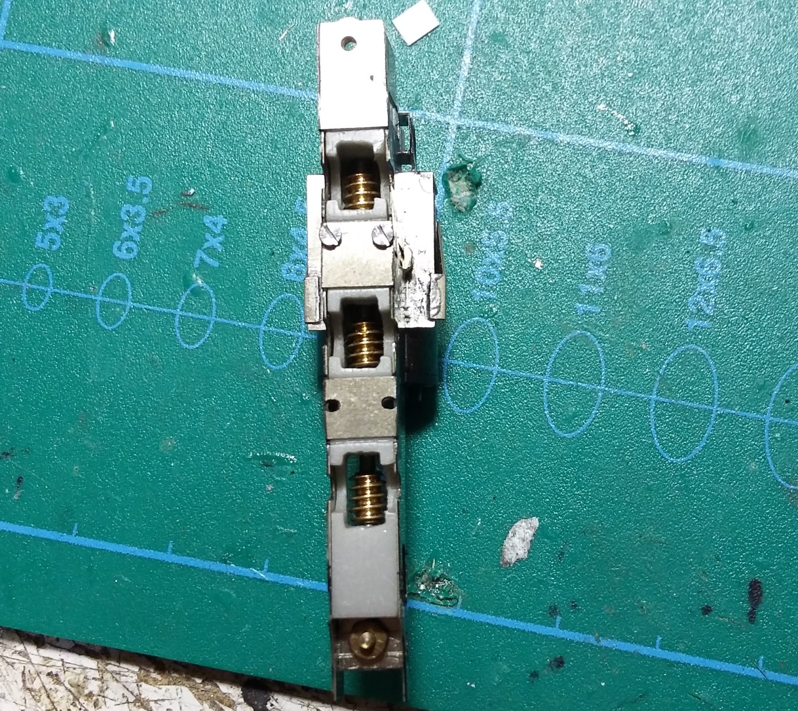

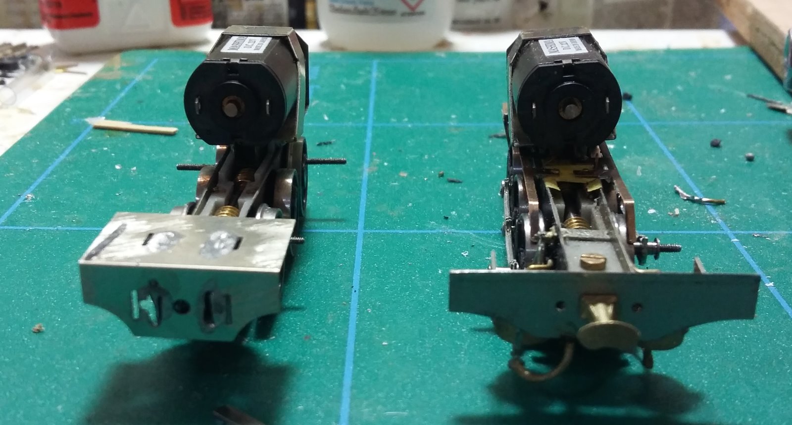

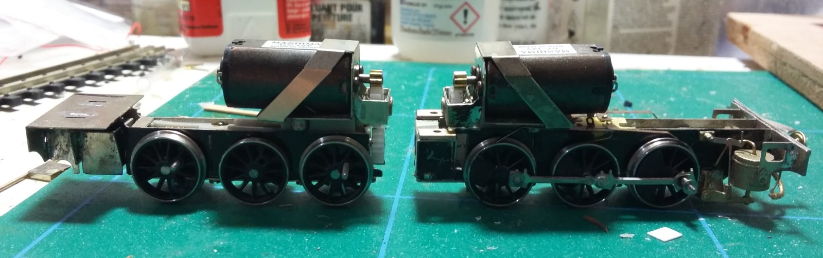

Messagepar bernardhenri » 27 03 2018 à 23:31
Les 2 trucks de la Mallet N°2 sont montés et tournent plus que correctement.
J'ai bien fait attention à l'équerrage des châssis lors de leur montage, à faire descendre un peu plus les fixations des moteurs, à évaser un peu plus les chambres des vis sans fin.
J'ai enlevé les bandages des essieux médians
