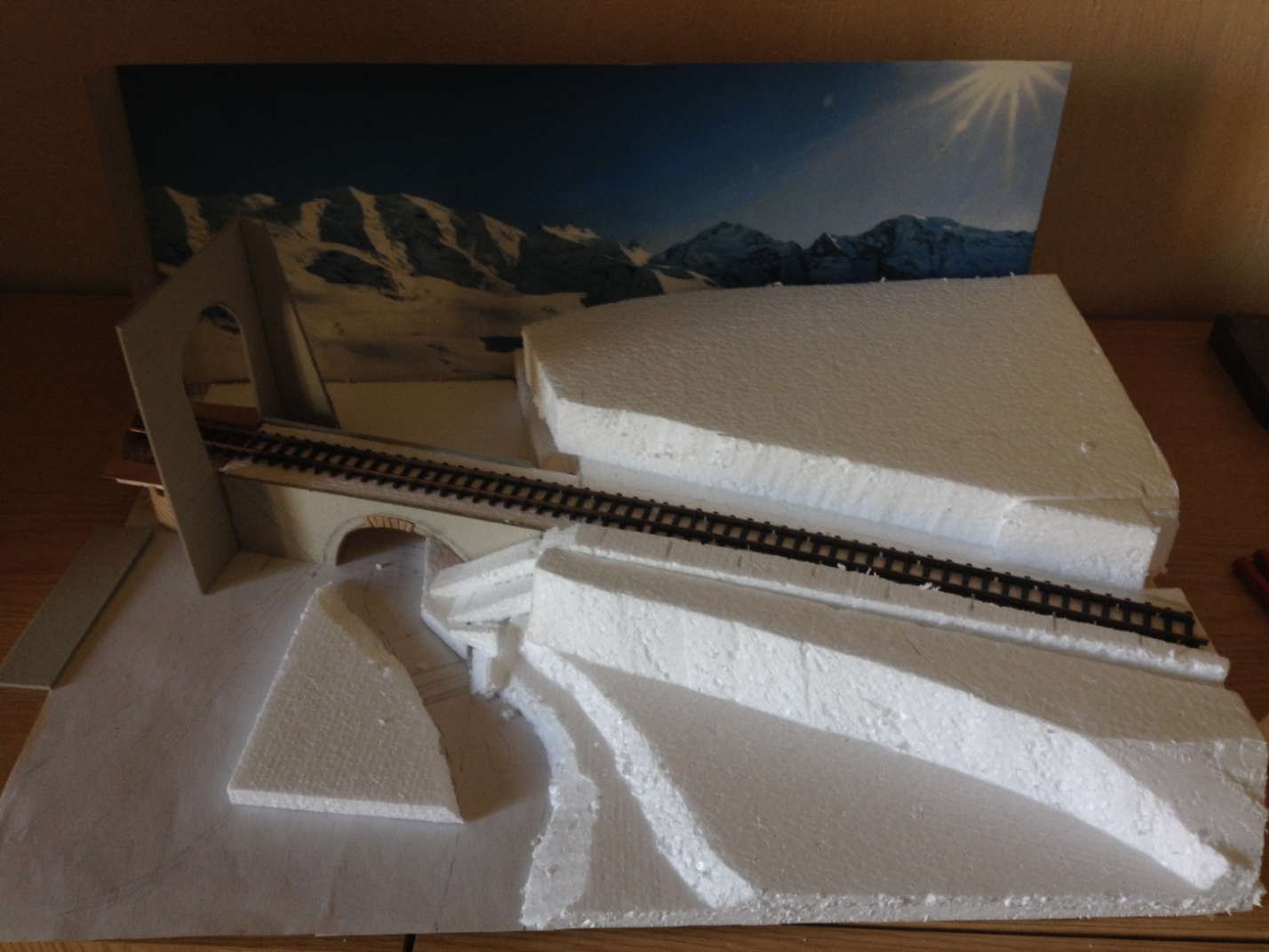

J'ai commencé la partie droite de la vitrine, à côté de la baie de Gatseau.
J'ai acheté le polyester expansé, mais je vais tout de même poser la voie sur une planchette, à cause des deux mâts pour la ligne de contact. J'ai aussi les sapins. Pour la neige, j'ai acheté un peu de coke pour saupoudrer les talus.
Le carton pour le fond est prêt et j'ai imprimé la photo à y coller.

Messagepar rail1435 » 04 02 2018 à 13:25
Merci du conseil Pélican. Je vais partir en chasse pour un tel spray avant le printemps, après ça risque de disparaître des rayons. Chez moi, l'épaisseur de neige sera plus importante et je vais utiliser la poudre, mais le spray sera utile pour certaines zones, comme les mâts par exemple.
La disposition commence à se mettre en place.

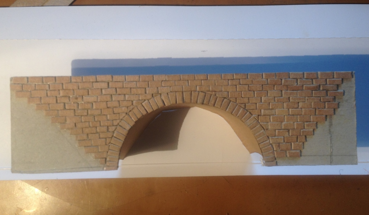

Messagepar rail1435 » 15 02 2018 à 18:13
Le pont avec sa maçonnerie
et dans son contexte

Messagepar pelican » 16 02 2018 à 10:08
pont gravé ???
chouette résultat :ok
Messages: 50515
Re: Alpes enneigées

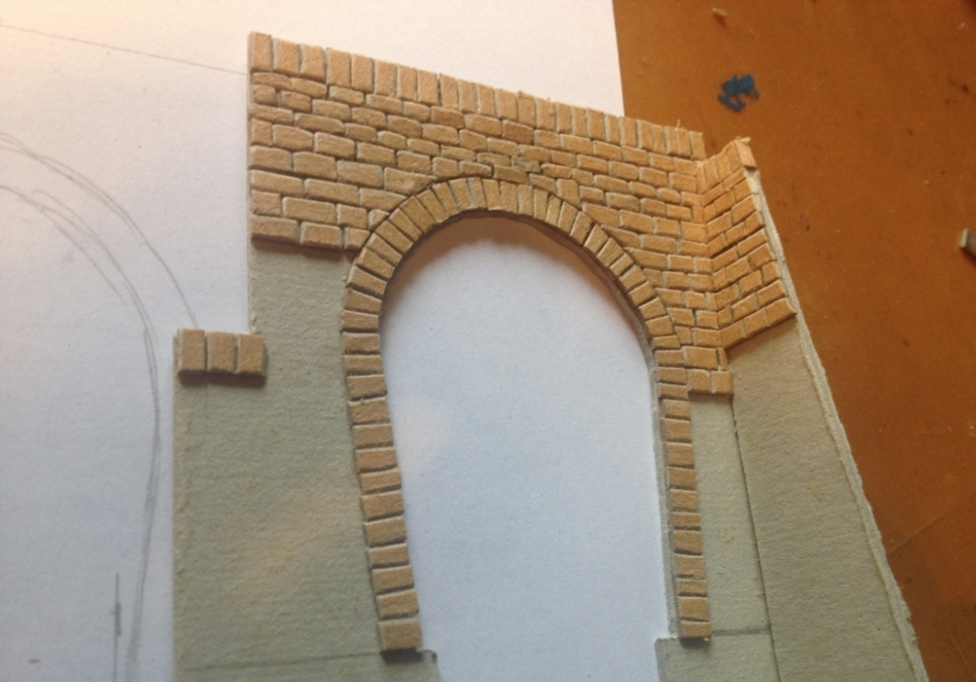

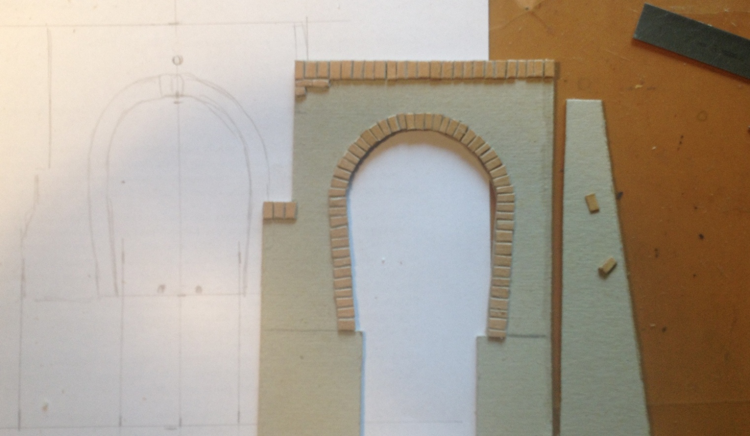

Messagepar rail1435 » 16 02 2018 à 12:54
Non, ce n'est pas de la gravure. La structure est en carton gris. Les pierres sont découpées dans du carton brun, plus mince, et collées une à une sur le carton gris. Je coupe encore les angles des pierres par quelques coups de limes plus ou moins insistants. Voici le portail du tunnel, en chantier,avec la même technique. La voûte et la rangée supérieur sont achevées, et j'ai commencé à poser les pierres du mur.
Ce n'est pas la même feuille de carton que pour le pont , la couleur ocre est d'une nuance un peu différente.

Messagepar pelican » 17 02 2018 à 10:50
Superbe !!! mais quelle patience ... D9
Messages: 50515
Re: Alpes enneigées
Messagepar Patrick ze rabbit Deludin » 17 02 2018 à 11:47
Le plus long n'est pas de coller les pierres une par une.
...c'est de remplir les joints...
Messages: 14815
Re: Alpes enneigées
Messagepar rail1435 » 17 02 2018 à 17:51
Les pierres s'empilent, mais je n'ai pas encore attaqué les joints,
Si je laisse tomber une pierre, je ne vous dis pas la galère pour la retrouver sur le sous-main ou sur le plancher!
