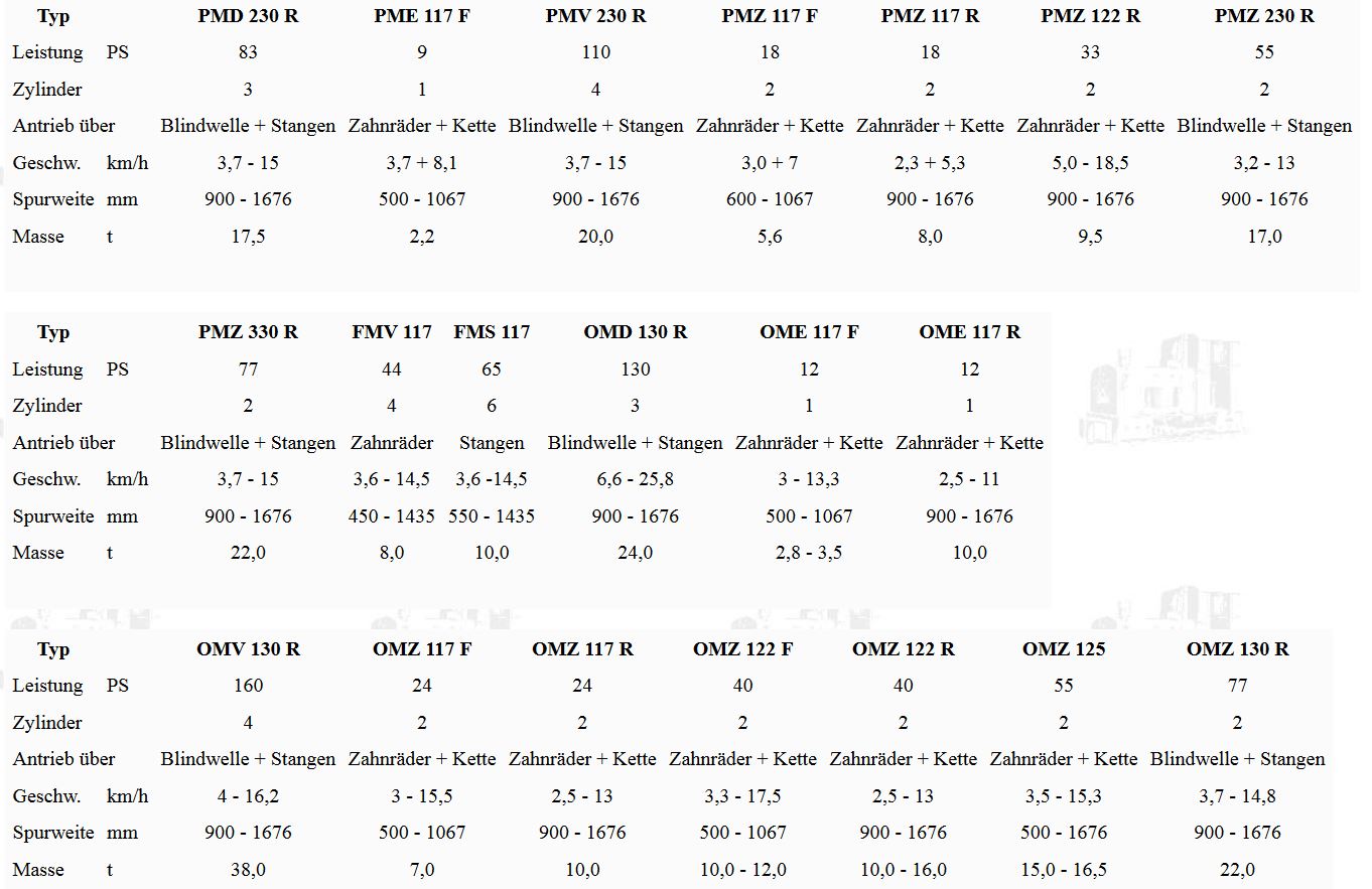

Le passage dans les forums et sites Allemands ne m'ont pas apporté grand chose, à part le tableau suivant. :cry:
Il correspond aux modèles proposées à l'époque des mises en service des matériels qui m'intéressent.
La normalisation et le référencement chez DEUTZ ont quelque chose d'assez hermétique pour moi (à part les suffixes "R" et "F").
Tableau récapitulatif des locotracteurs DEUTZ de 1930 à 1933
Si je ne me suis pas trompé : Blindwelle = faux-essieu - Stangen = bielle - Zahnräder = engrange - Kette = chaîne.

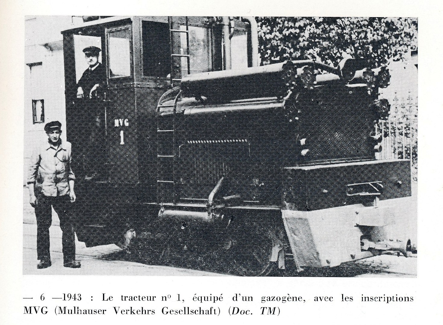

(Image extraites du Livre sur les tramways de Mulhouse)
(Image extraite des Petits Trains de Jadis)

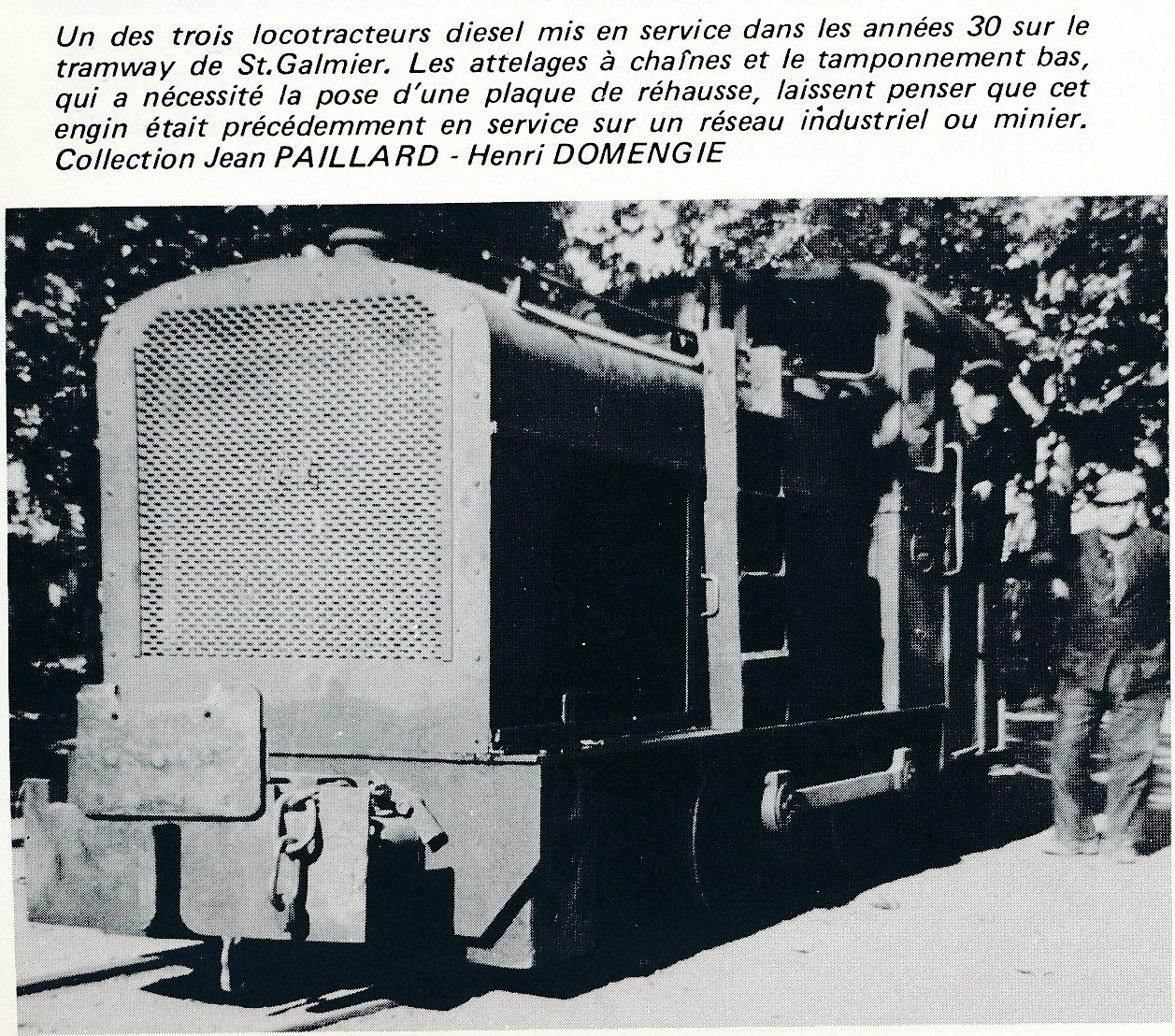

Par rapport au tableau, ce pourrait être des types FMS 117, celui de Mulhouse ayant une cabine surélevée par rapport à celui de St Galmier.
L'entraînement semble se faire uniquement par une bielle d'accouplement (pas de faux-essieu).

Patrick: Zahnräder se traduit plutôt par roues dentées. Zahnradgetriebe se traduit par engrenage. Encore que pour le FMV 117, c'est toi qui as raison.

Des FMS117, Deutz n’en a construit que huit, tous à voie de 500-600mm sauf un à voie normale.
Le locotracteur des Ets. de St. Galmier (Deutz 10189 de 1931 à VM) est un OMZ130 F.

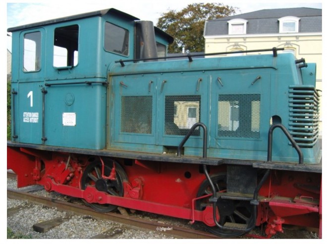

Il en reste deux en Belgique, tous les deux hors-service.
Celui de Blégny et un second, en monument à Aubel.
Tous deux proviennent de l'ancienne ligne des Forges d'Allevard (1,067m) et convertis à la voie métrique lors de leur transfert en Belgique.
Ils ont côtoyé les deux Deutz actuellement à la SABA lors de leur carrière belge.

Et un LLD (ex Allevard), exposé en Belgique :

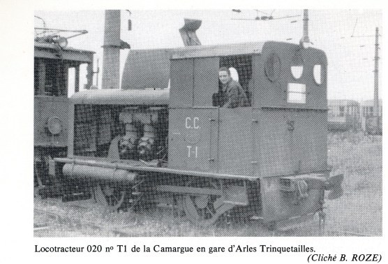

Dans l'espoir de réjouir le Hamster...

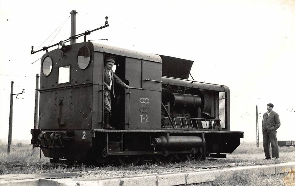

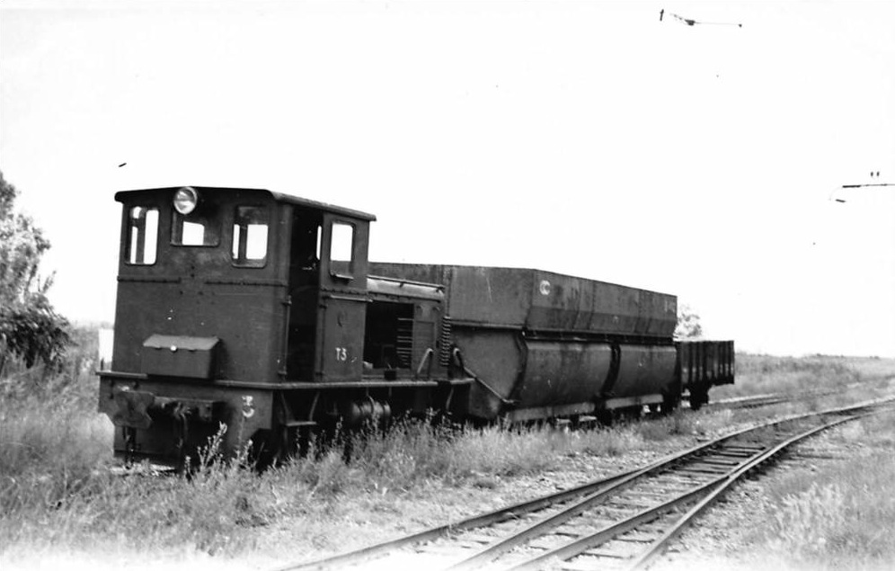

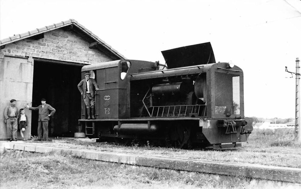

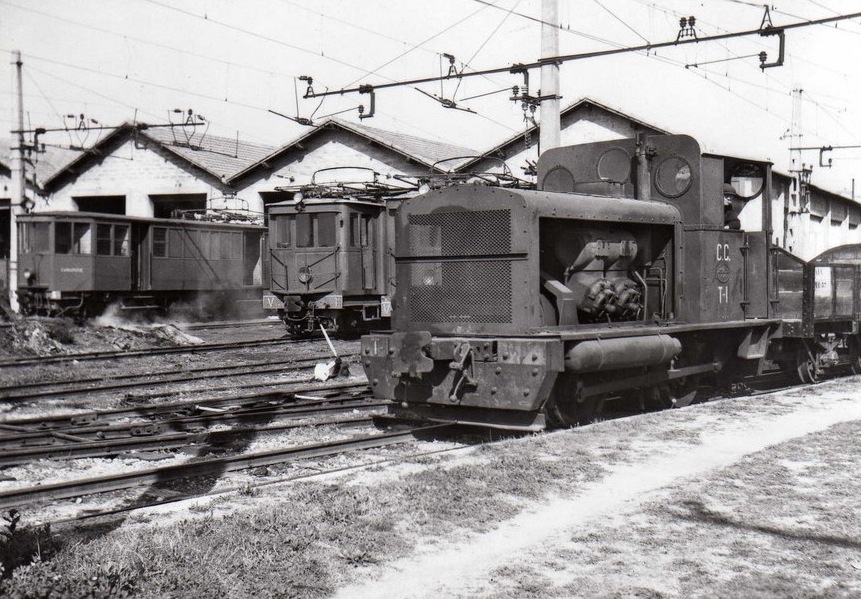

- Les locotracteurs métriques de la Camargue :
Source internet - Déconnecté ???
- Le T1.
En avril 1948, J. Chapuis photographie le T1 qui manoeuvre à Arles-Trinquetaille.
- Le T2.
B. Rozé fait le portrait du T2.

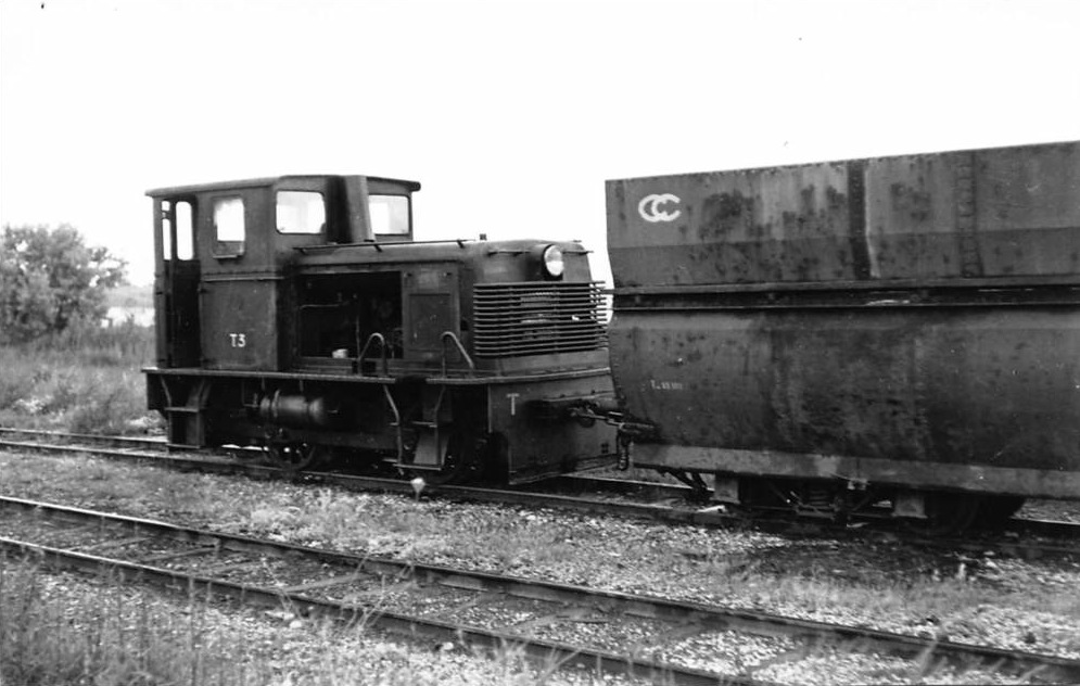

- Le T3.
Le T3 manoeuvre une trémie des Salins, photographié par B. Rozé.

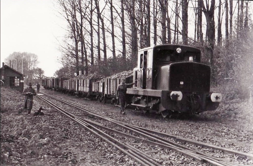

Il faut aussi se souvenir des locotracteurs Moyse (métriques, naturellement) achetés par la sucrerie de Montcornet, pour moderniser la traction des trains de betteraves.
Manoeuvres à la sucrerie de Montcornet - coll Péréve.
Au dépôt de Renneville - Photo Vincent, coll Péréve.

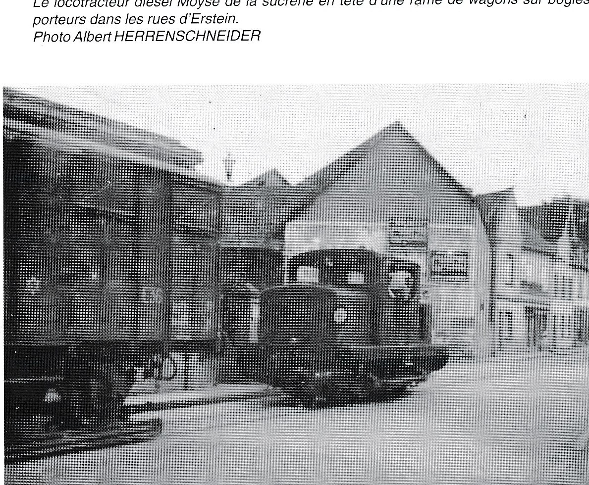

Le seul que j'avais dans ma doc, est celui qui roulait sur les voies des tramways de Strasbourg :
Il semble qu'il n'y ait eu qu'une réduction de l'écartement des essieux et, peut-être, de la largeur du tablier, les locotracteurs restant identiques à ceux à voie de 1435 mm.

Elle date de quand cette photo de Moyse Alsacien ?
Car des Moyse métriques, il n'y en pas eut beaucoup...
D'où ma question, n'est ce pas un Moyse, sauvé des eaux, après la fermeture de la sucrerie de Montcornet ???

Messagepar Patrice Roussiale » 08 02 2018 à 20:09
Concernant le Moyse de Strasbourg, je n'ai aucune information autre que celles du Tome 10 "Les petits trains de Jadis" :
"La sucrerie d'Erstein possédait, outre la locomotive cédée par les C.T.S., un locotracteur Moyse à deux essieux qui fonctionna jusqu'en 1960" (p 133).
Si la ligne de Montcornet a fermé en 1957, le transfert est possible.
Si c'est en 1961, ce n'est pas possible.
Toutefois, les cabines sont différentes, et il serait étonnant que la sucrerie d'Erstein ait modifié ainsi les ouvertures.... :D3
L'information principale est la cession des locotracteurs de Montcornet.
En relisant avec attention ce même tome 10 concernant les Ardennes, concernant la sucrerie de Montcornet : "Après 1950, ... adjoignit quatre (4) locotracteurs diesel-électriques Moyse pour les manœuvres internes à l'usine" (p 39).
